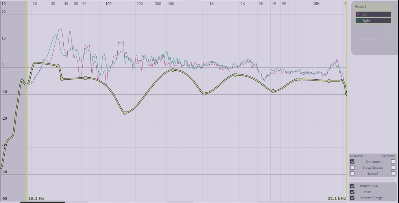

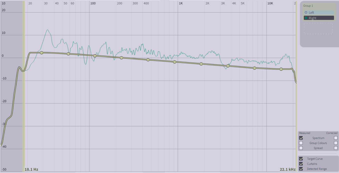

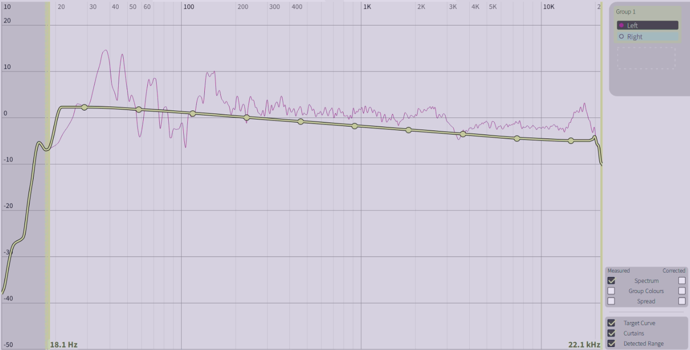

Και μετά από παλλαϊκή απαίτηση (του @Dimifoot δηλαδή), παρακάτω και οι μετρήσεις από Dirac.
Δεξί:
Αριστερό:
Ήμουν λίγο επιφυλακτικός στο να ανεβάσω μετρήσεις, καθώς ο χώρος έχει προφανώς αρκετά θέματα και δεν ήθελα τα όποια προβλήματα στις μετρήσεις να μεταφραστούν για κάποιους (έστω και υποσυνείδητα) σε αμφιβολές όσον αφορά το ηχείο. Γιατί καμιά φορά, όσο και η λογική μας να λέει το Α, αν με τα μάτια μας βλέπουμε το Β, όσο να'ναι μας επηρεάζει. Και ο λόγος δεν ήταν φυσικά γιατί το αγόρασα εγώ και θέλω να μου λένε ότι είναι φανταστικό, αλλά γιατί πιστεύω ότι πραγματικά θα αδικηθεί το ίδιο το ηχείο.
Παρ'όλα αυτά, ελπίζω ότι θα συμβεί το αντίθετο, θα είναι δηλαδή άλλη μια ευκαιρία να εμπεδωθεί ότι την μεγαλύτερη σημασία πλην του ηχείου την έχει ο χώρος και δεν μπορείς να πετύχεις τέλειο αποτέλεσμα χωρίς να εξασφαλίσεις και τα δύο!
αυτά είναι χωρίς ισοστάθμιση?!:oops:

να φανταστώ το αριστερό εκεί στα χαμηλά έχει να κάνει με την τζαμαρία?

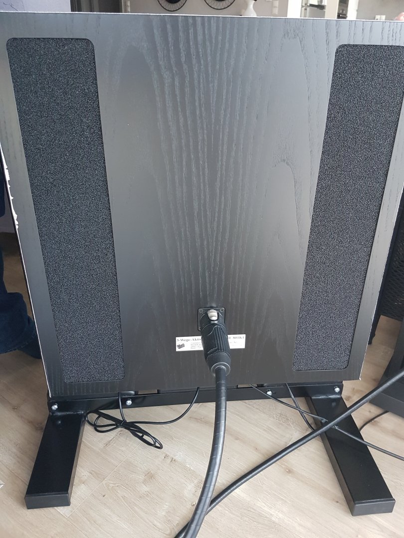

Έχει ρυθμιστικά διακοπτάκια μπάσα-πρίμα;
Καρδιοειδη είναι, δεν εξαρτώνται απ'τον πίσω τοίχο, σου λένε πως να τα βάλεις, ε, νισάφι, τι να τα κάνεις τα ρυθμιστικά;
Αν τυχόν φταίει κάτι, είναι ο χώρος σου.
Αυτοί που τα φτιάχνουν, θα στεναχωρηθουν αν μάθουν ότι θα πειράξεις την τονικότητά τους, μπορεί να το πάρουν κατάκαρδα και να' ρθουν να στα πάρουν πίσω.

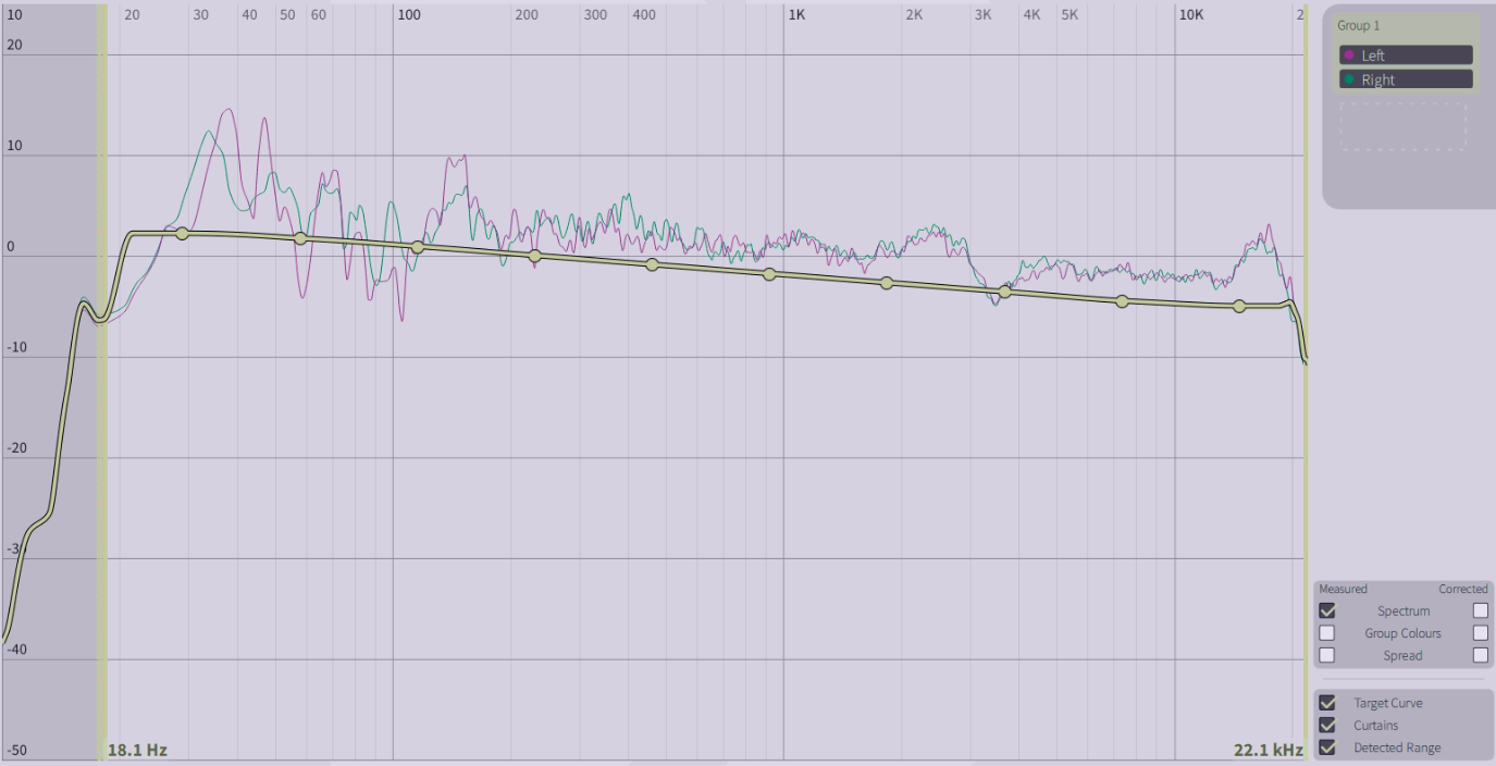

Ορίστε και τα δύο μαζί:
Υπάρχει λήψη όπου να εκπέμπουν τα επιμέρους κανάλια μαζί;
Spectrogram;
Να σου πω, επειδή κι εγώ άρχισα να αμφιβάλλω, άρχισα να κουνάω την target curve να δω μήπως αυτό που δείχνει είναι κάποια πρόβλεψη του αποτελέσματος και όχι οι μετρήσεις. Αλλά μπα, δεν κουνήθηκε καθόλου.
(όχι ότι χρειαζόταν να αμφιβάλω βέβαια, γιατί είχα ήδη ρωτήσει τον Dimifoot αν αυτή είναι η σωστή εικόνα!)

αρχηγέ είπαμε, είμαστε άσχετοι, αλλά ενα διακοπτάκι θα το βλέπαμε :fuckyou:
Τι γράφουν στην ιστοσελίδα τότε; Άλλο μοντέλο βλέπω;
Spectrogram;
Μόνο μετρήσεις από Dirac προς το παρόν και αν δεν κάνω λάθος δεν μετράει καθόλου τα κανάλια μαζί.
Οι υπόλοιπες μετρήσεις είναι επόμενη "πίστα". Όπου το βασικό πρόβλημα (εκτός από το απαραίτητο διάβασμα) είναι να υπάρξουν οι απαραίτητες συνθήκες (ησυχία αλλά χωρίς να κοιμάται κανείς ταυτόχρονα).
Όλα θα γίνουν, αλλά με... πολλή υπομονή.

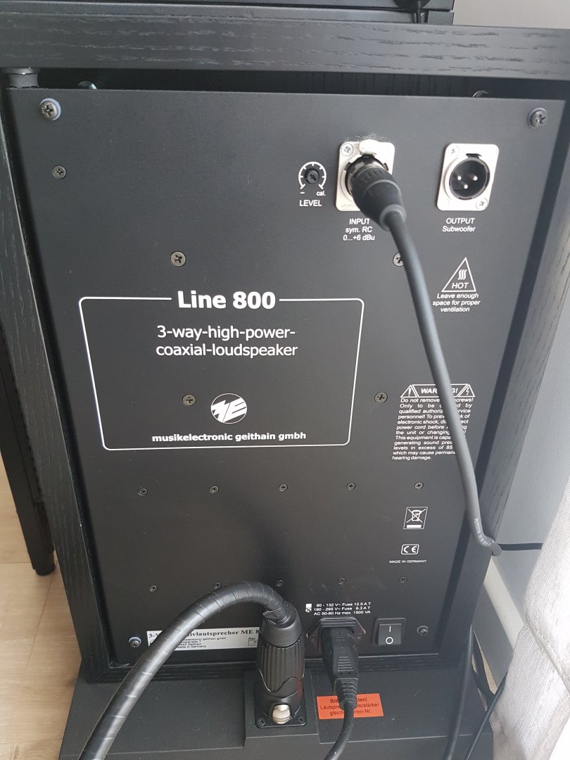

Αν λες γι'αυτό:
"The electronic part consists of three PWM amplifiers and an analogue filter equipped with a room equalization filter to adjust the speaker to the position in and the properties of the listening room."
τότε ναι, δεν ξέρω σε τι αναφέρεται.
Επίσης το manual γράφει και αυτό:
"LFE input: The LFE input is useful if only the two lower woofers should exclusively reproduce the LFE channel."
το οποίο επίσης δεν βλέπω να υπάρχει.
