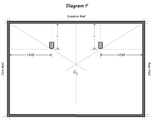

Επανέρχομαι κατόπιν δοκιμών σύμφωνα με τη προτροπή - κράξιμο ( :p ) του Κώστα. Έφερα τα ηχεία στα 10 εκατοστά απο τον μπροστινό τοίχο ( πλάτη ηχείων, πιο κοντά δεν πάει γιατί με περιορίζουν οι πρίζες αλλά το ηχείο κατεβαίνει στους 28 κύκλους -3db οπότε νομίζω το σώζω απο εκεί? ), τήρησα τον κανόνα 1:1,618 ( απόσταση απο μπροστινό τοίχο : απόσταση απο πλάγιο τοίχο ) και επειδή δεν είχα απορροφητικό, στρίμωξα μαξιλάρες. Σαφής βελτίωση έναντι του κολλήματος των ηχείων χωρίς να μεσολαβεί κάτι μεταξύ αυτών και του τοίχου. Το βάθος της σκηνής πλησιάζει αρκετά τη τοποθέτηση στα 80 εκατοστά πλατη ηχείου - τοίχου. Προφανώς το κατάλληλο απορροφητικό υλικό θα κάνει καλύτερη δουλειά εδώ. Με τα μπάσα έχω μπερδευτει λίγο. Απο τη μια ακούω περισσότερη πληροφορία ( σαν να ακούγονται πληροφορίες που δεν άκουγα πριν, όχι ενισχυμένη πληροφορία, νέα πληροφορία ), ενώ υπάρχει μια θολούρα στις χαμηλές νότες που όμως δεν άκουγα πριν ( ομολογώ ότι έμεινα παγωτό στους Kraftwerk αν και έχω αρκετή δουλειά ακόμα ). Είναι σαν να καθάρισαν οι περιοχές που πριν μπουμάριζαν και προστέθηκαν νέες πληροφορίες πολύ χαμηλά που σε αυτες παρατηρείται μια θολούρα.

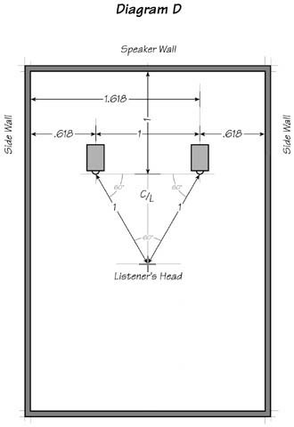

Καλησπέρα,
σε παρακαλώ να με διορθώσεις αν κάνω λάθος, αλλά τοποθέτησες τα ηχεία με βάση το παρακάτω διάγραμμα, όπου η απόσταση από τον πίσω τοίχο είναι 10 εκ, ενώ από τον πλαινό είναι 1 : 1,618, όπου 1 είναι η απόσταση των ηχείων μεταξύ τους. Μπορώ να υποθέσω περί τα 2μ?

Καλησπέρα,

Έχω τοποθετήσει σύμφωνα με αυτό το τρόπο καθώς τα ηχεία βρίσκονται στη μεγάλη πλευρά του δωματίου:
ακόμη πιο ενδιφέρον γιατί έχω αντίστοιχη διάταξη.
Άρα, η απόσταση από τον πίσω τοίχο είναι μόλις 10εκ, και από τον πλαινό 16εκ (10cm * 1,618). Μπορείς να μου πεις ποιά η απόσταση ανάμεσα στα ηχεία?

Όχι, είναι 10 εκατοστά απο πισω μεν, αλλά ο κανόνας μετράει απο τη μπάφλα. Το δικό μου ηχείο έχει βάθος 26 εκατοστά, άρα υπολογίζω 36 εκατοστά, αν και τώρα που βλέπω το σχεδιάγραμμά μου, υπολόγιζα για 7 εκατοστά( άρα 33 εκατοστά απο τον μπροστινό τοίχο ) η πλάτη του ηχείου απο τον μπροστινό τοίχο και 53.4 εκατοστά το κέντρο του τουίτερ απο τον πλάγιο τοίχο. Με αυτά τα δεδομένα, η μεταξύ τους απόσταση είναι 246.20 εκατοστά για τοίχο 353 εκατοστών.
