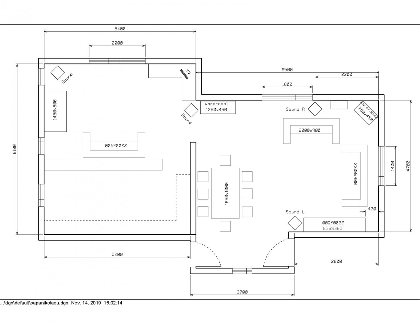

Να ξαναγυρίσουμε στον αρχικό σκοπό του therad. Ο χώρος που κατάφερα μετά από κόπο βάσανα να στήσω το σύστημά μου. Σε διπλανό χώρο υπάρχει το δεύτερο αλλά αυτό είναι αφιερωμένο στην καθημερινή ακρόαση και σε θέαση προβολέα με ένα τυπικό 5.1 σύστημα. Οπότε ακούω σχόλια και προτάσεις. Ξέρω πιο θα είναι το πρώτο, σχετικά με την τοποθέτηση των ηχείων (sound L, sound R στο σχέδιο) αλλά δεν βρέθηκε καλύτερη (ή αποδεκτή από το έτερον ήμισυ) λύση...Η θέση ακρόασης είναι στον δεξιό, όπως φαίνεται, καναπέ. Τα wardrobes είναι "κρυσταλιέρες" Το dresser είναι χαμηλό ντουλάπι. Δίπλα στο δεξιό ηχείο βρίσκεται το rack.

Πρέπει να αλλάξεις φορά στους καναπέδες.
Και να τα στήσεις στο παράθυρο που έχεις στη πλάτη του καναπέ.

Ανανεωμένο σχέδιο με περισσότερες λεπτομέρειες και με το καθιστικό αριστερά. Για τον φίλο ASilver που θέλει να ασχοληθεί... Αριστερά στο καθιστικό, στην πλάτη του καναπέ υπάρχει πάσσο που επάνω είναι τοποθετημένος ο προβολέας και απέναντι στο παράθυρο το πανί. Νομίζω ότι σε αυτό τον χώρο έχει στηθεί ένα αξιοπρεπές σύστημα AV και γενικά δεν έχω παράπονο σε κάποιο τομέα ήχου ή εικόνας.

Υποχρεώνομαι να παρατηρήσω ασυμμετρίες διαρρύθμισης και στον παρακείμενο χώρο..Οφείλεις να με διορθώσεις εάν δεν έχω κατανοήσει τις θέσεις των ηχείων ως προς τον καναπέ ακρόασης στο AV setup.

Πριν προτείνω σε ξένο σπίτι και σε στεναχωρώ άδικα μια μόνο ερώτηση ψήνεται η σύντροφος σου να αλλάξει έπιπλα σε παίρνει οικονομικά?

Ο χώρος δεν σώζεται χωρίς δραματικές αλλαγές στη διαρρύθμιση.
Εγώ θα έμενα στο αριστερό με τα ηχεία δεξιά κι αριστερά από την μπαλκονόπορτα. Βέβαια η τηλεόραση είναι στη γωνία, άρα δεν παίζει να εντάξεις και αυτή σωστά ηχητικά.
Το δεξιά ξέχασέ το καλύτερα. Εκτός αν βάλεις απλά ηχείς για μουσική υποβάθρου. Να υποθέσω ότι τα σημειωμένα ηχεία είναι εγκατάσταση με πρίζες; Μήπως είναι και ψηλά στον τοίχο;

Κατάλαβα... Απελπίσου Γιαννάκη... Με την αρχή και μόνο της κουβέντας άρχισε η γκρίνια...
Μα τον Θεό, θα τα βάλω όλα στα κουτιά τους και θα ακούω από ένα compact με ηχεία βιβλιοθήκης! Και θα βλέπω μόνο τηλεόραση!
(μήπως να τα σκοτώσω όλα και αυτά που μαζεύω όλα τα χρόνια και να φάω τα λεφτά σε άλλο hobby;)
