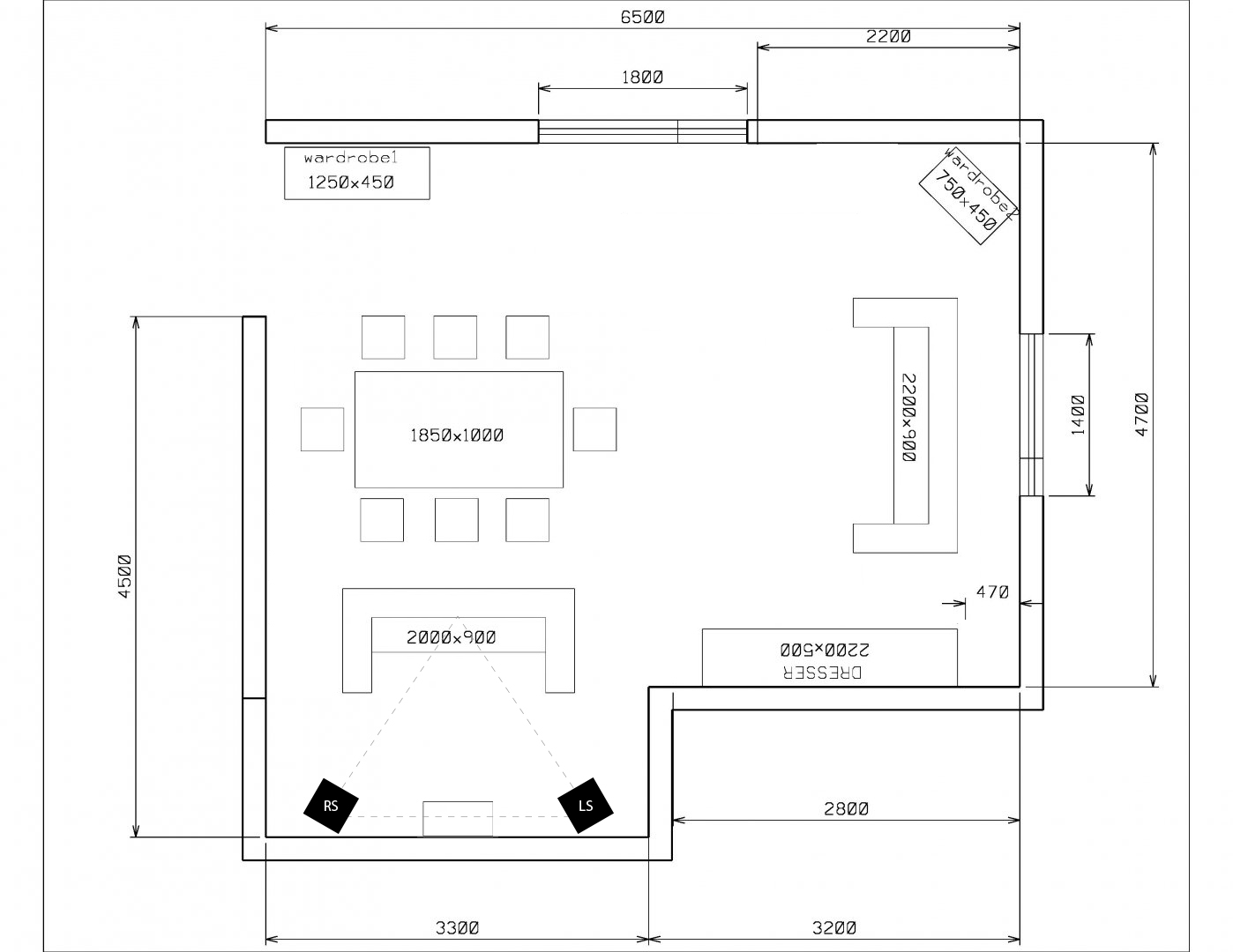

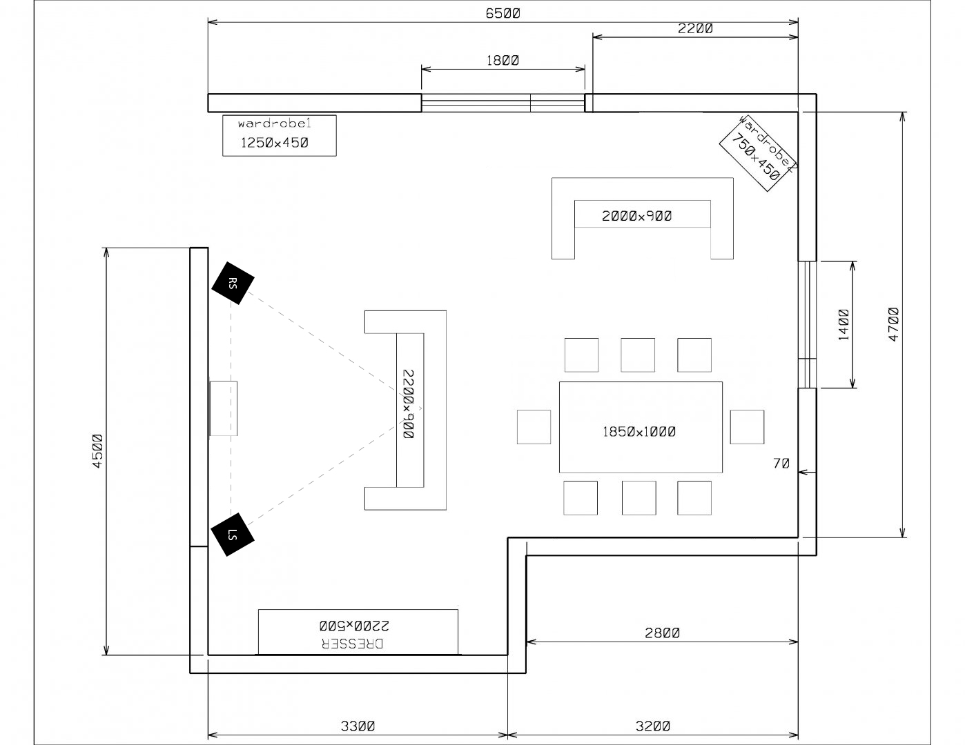

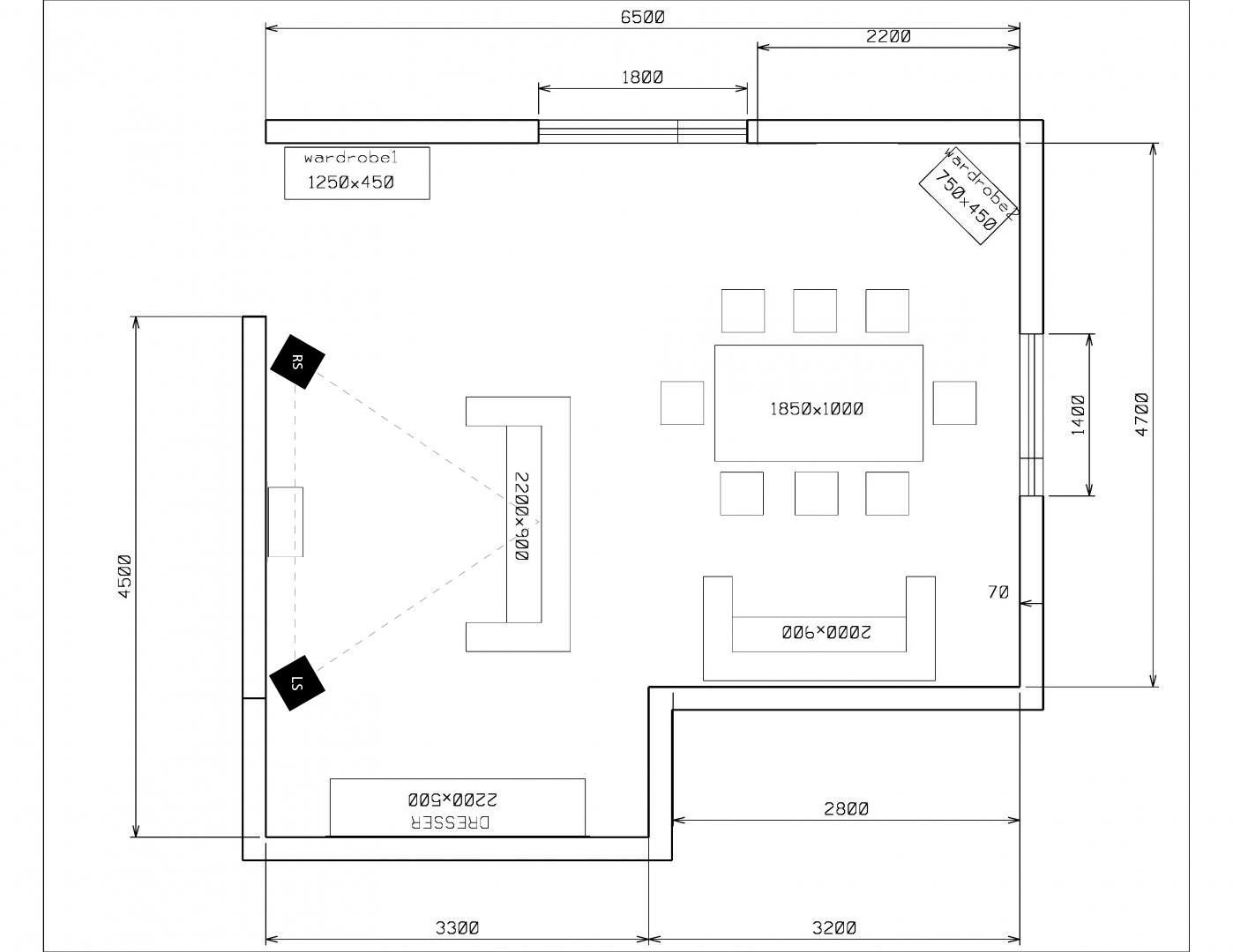

Αν η κλίμακα είναι σωστή 3ς προτάσεις jpaudio
Σε ευχαριστώ για το χρόνο που κατανάλωσες. Διστυχώς, στο σχέδιο δεν φάνηκαν οι πόρτες...Στην διάσταση 3300 υπάρχει μια πόρτα άρα πρακτικά μάλλον αδύνατες οι προτεινόμενες λύσεις...

JPaudio που είναι η πόρτα οεο πες μου θα σκάσω το έχω πάρει ζεστά.
AKARL αυτό το ακούω τα πάντα (είμαι σίγουρος ότι δεν ισχύει για σένα) πρέπει όταν ακούγεται να θεωρείτε δείγμα ότι έχεις απέναντι σου έναν βεριταμπλ χαλιεντά που τα ξέρει όλα και τίποτα ταυτόχρονα.
Εκεί που έχεις βάλει το dresser και στην γωνία κάτω αριστερά (2 πόρτες...)
