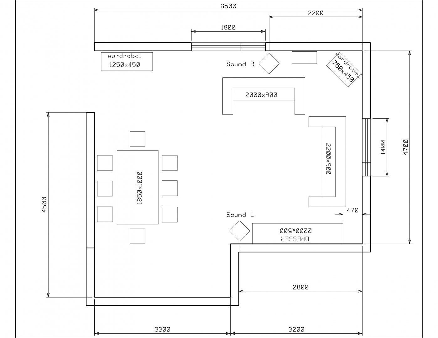

Να ξαναγυρίσουμε στον αρχικό σκοπό του therad. Ο χώρος που κατάφερα μετά από κόπο βάσανα να στήσω το σύστημά μου. Σε διπλανό χώρο υπάρχει το δεύτερο αλλά αυτό είναι αφιερωμένο στην καθημερινή ακρόαση και σε θέαση προβολέα με ένα τυπικό 5.1 σύστημα. Οπότε ακούω σχόλια και προτάσεις. Ξέρω πιο θα είναι το πρώτο, σχετικά με την τοποθέτηση των ηχείων (sound L, sound R στο σχέδιο) αλλά δεν βρέθηκε καλύτερη (ή αποδεκτή από το έτερον ήμισυ) λύση...Η θέση ακρόασης είναι στον δεξιό, όπως φαίνεται, καναπέ. Τα wardrobes είναι "κρυσταλιέρες" Το dresser είναι χαμηλό ντουλάπι. Δίπλα στο δεξιό ηχείο βρίσκεται το rack.

Το δεξί ηχείο είναι πίσω από τον καναπέ...;;;;; :headbang:

Ω ναι...

Είναι ωραίο να κάνετε υψηλή φιλοσοφία για διαχύτες, μπασοπαγίδες και άλλα εξαρτήματα και διορθωτές. Για πέστε μου που να τα βάλω;

Και μια παράκληση: Μην βαράτε τον πιανίστα. Δεν είναι εύκολο να ξεμπροστιάζομαι... Με εμπειρία 30 και πλέον χρόνων στον ήχο και στην εικόνα θα περίμενε καλύτερο στήσιμο κάποιος. Αλλά υπάρχουν "αντικειμενικές" δυσκολίες...
Εξ ου και η έκθεση στα μάτια σας...

Βαλε τον καναπε που ακους, πλατη στο σαλονοτραπεζο και τα ηχεια εκει που ειναι τωρα (ο καναπες)

Μπα.
2 μικρά κεφ θες με βάσεις στον τοίχο, ψηλά διακριτικά, ή δυό Κάλι, ή δύο ομοαξονικά τανοϊ Γκολντ, και δύο σαμπ στην πίσω πλευρά του καναπέ, δεξιά και αριστερά.
Έτσι νομίζω...
Αυτό απορρίφθηκε πέρυσι...
