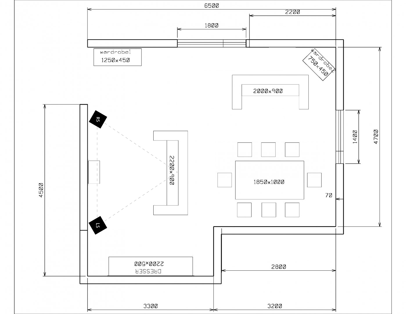

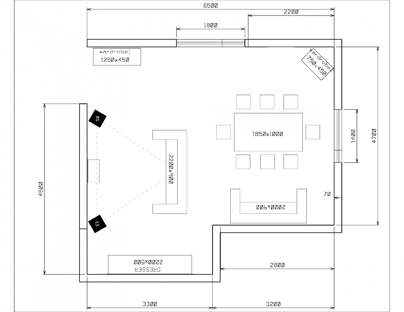

Να ξαναγυρίσουμε στον αρχικό σκοπό του therad. Ο χώρος που κατάφερα μετά από κόπο βάσανα να στήσω το σύστημά μου. Σε διπλανό χώρο υπάρχει το δεύτερο αλλά αυτό είναι αφιερωμένο στην καθημερινή ακρόαση και σε θέαση προβολέα με ένα τυπικό 5.1 σύστημα. Οπότε ακούω σχόλια και προτάσεις. Ξέρω πιο θα είναι το πρώτο, σχετικά με την τοποθέτηση των ηχείων (sound L, sound R στο σχέδιο) αλλά δεν βρέθηκε καλύτερη (ή αποδεκτή από το έτερον ήμισυ) λύση...Η θέση ακρόασης είναι στον δεξιό, όπως φαίνεται, καναπέ. Τα wardrobes είναι "κρυσταλιέρες" Το dresser είναι χαμηλό ντουλάπι. Δίπλα στο δεξιό ηχείο βρίσκεται το rack.

Προσπάθησα να βάλω εαυτόν στη δική σου θέση και σκέφτηκα το εξής:Καταρχάς δεν θα μετακινηθούν τα ήδη εγκατεστημένα έπιπλα ώστε να μη διαμαρτύρεται η συμβία.
Δεύτερον,τα ηχεία θα τοποθετηθούν κατά μήκος της διάστασης 4,70 μέτρων στο δεξί πλευρό της κάτοψης.Θα ανυψωθούν όσο χρειαστεί εφόσον είναι επιδαπέδια ούτως ώστε οι μονάδες μεσαίων και υψηλών να έχουν περιθώριο από εμπόδια παρεμβαλλόμενα μεταξύ του λοβού τους και ακροατή.Εφόσον η ανόρθωση φέρει τα tweeter αρκετά ψηλά,θα δοθεί στο ηχείο κλίση προς τα εμπρός όσο χρειάζεται για στοιχειώδη χρονική ευθυγράμμιση με τις μονάδες μεσαίων πάνω στη θέση ακρόασης.
Η θέση ακρόασης θα είναι πολυθρόνα με διαστάσεις που θα επιτρέπουν γρήγορες μετακινήσεις όταν δεν θα χρησιμοποιείται.Και θα επιλεγούν διαστάσεις στερεοφωνικού τριγώνου όχι ανώτερες των δύο μέτρων.Σκοπός είναι να υπάρξει μια στοιχειώδης συμμετρία ως προς την είσπραξη πρώτων πλευρικών ανακλάσεων από τις τοιχωματικές πλευρές που φαίνονται πάνω και κάτω οριζοντίως στη δημοσιευμένη κάτοψη.
Οποιαδήποτε άλλη προσθήκη και αναβάθμιση setup θα μπορούσε να γίνει μονάχα αφότου θα είχες αποκτήσει σταθερό κεντρικό είδωλο.

Νομίζω ότι το πρόβλημα στις προτάσεις του ASilver είναι ότι σπάει ο χώρος του καθιστικού. Θα έλεγα στο σχέδιο 2 να έρθει ο β' καναπές στη θέση του dresser και να στραφεί η τραπεζαρία παράλληλα προς τον δεξί τοίχο.

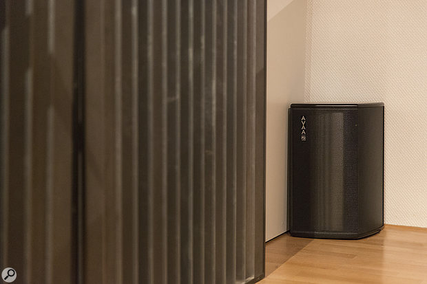

Γιάνννη,άμα στάξεις δύο και κάτι χιλιάρικα ανά τεμάχιον αποκτάς αυτήν εδώ που είναι αρκετά κομψή:
Χρειάζεσαι τουλάχιστον ζεύγος για επαρκή δράση .
Έχει διαπιστωθεί η καλή δράση της και στην πρόσφατη έκθεση του Μονάχου.
