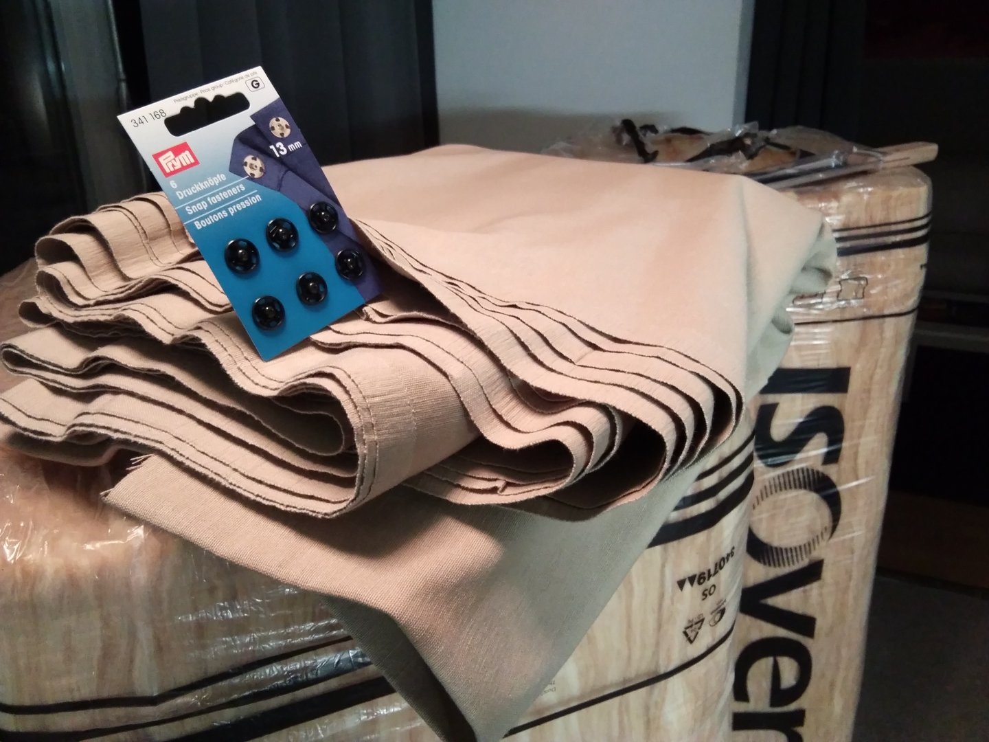

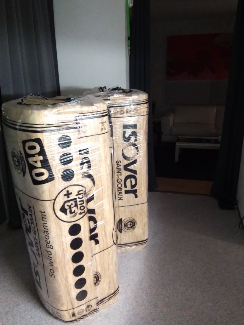

Με περιμένει δουλειά το σουκου...... άλλο που δεν θέλω. Απελευθερωμενος από σπιτικές παντόφλες και χαιενδικες μαλακιες αποφάσισα να ασχοληθώ με μπάσο παγίδες.
Το υλικό ήδη αγοράστηκε, θα κοπεί σε φέτες 110 x30x40cm και θα ντυθεί με λεπτό ύφασμα πάνω στο οποίο θα ραψω τα κουμπιά.
Για να δούμε......
