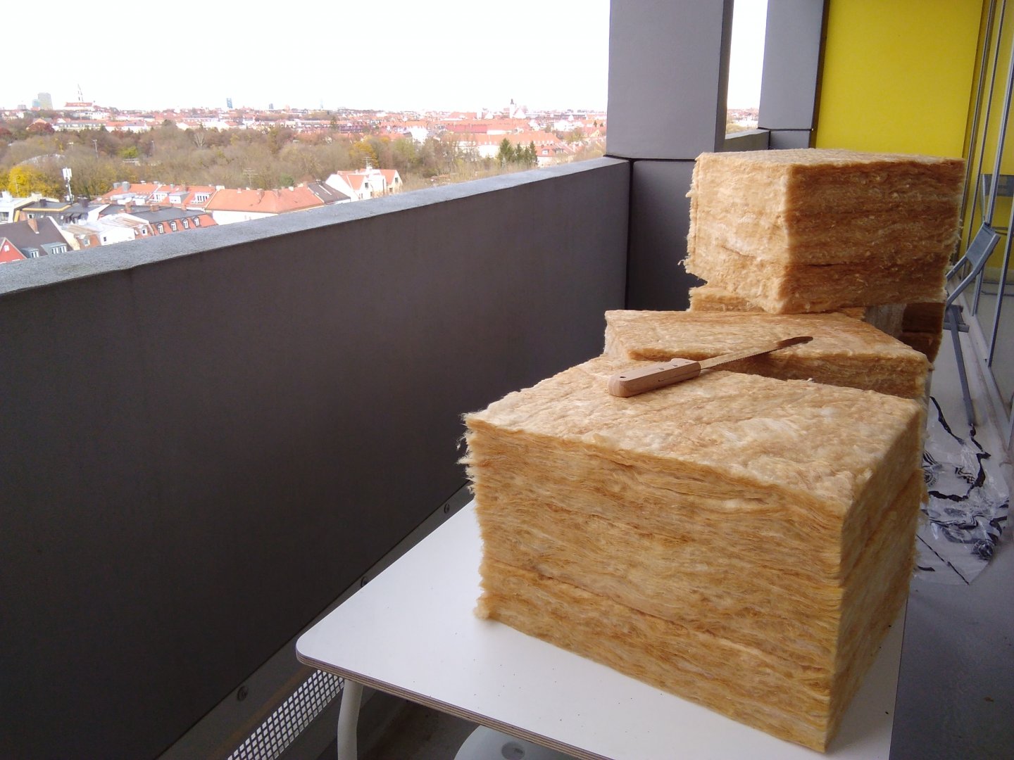

Ορυκτοβάμβακας είναι αυτό που πήρες;
Ναι ορυκτοβαμβακας είναι, το πήρα γιατί σύμφωνα με στουντιαδες το καλύτερο υλικό για τις χαμηλές συχνότητες είναι εκείνο με χωρικοβαρος 40kg/m³ και αντίσταση ροής (αν κατάλαβα καλά κατά μήκος) ~5-6 kPa*s/m²
Isover TP1
59.724
146.103
Ναι, καλή επιλογή.
Άμα το κλείσεις σε ξύλινη καμπίνα, ακόμα καλύτερη. :)
Βάλε και μπας ριφλεξ, να βαράει, σα σαμπ θα κάνει.
59.724
146.103
Μπα, θα καθαρίζει. ;)

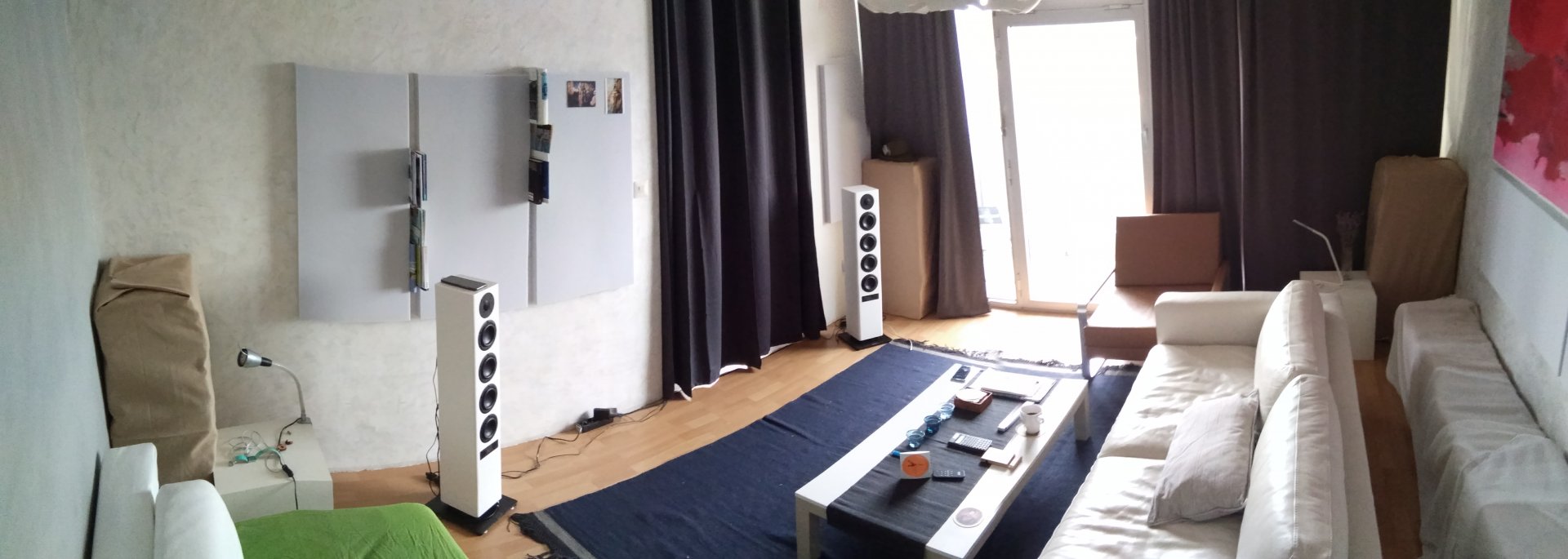

Επιτέλους.... τέλος :biggrin:
Μία ιστορία θα σας πω, αυστηρώς ακατάλληλη για παντρεμένους.
Όσα θα δείτε παρακάτω καλό θα ήταν να μην τα τολμησετε χωρίς την άδεια της συζύγου.
Το χειρότερο σενάριο σε ένα σπίτι θα ήταν η ταυτόχρονη εμφάνιση στα Σίμων κυμάτων και αιωρουμενης παντόφλας. Πρώτος χρυσός κανόνας για την βελτιστποιηση του ήχου σε ένα δωμά είναι το σκίσιμο της γάτας. Ναι ναι καλά ακούσατε, περιττό να εξηγήσω ότι οι θηλυκές υπάρξεις σε ένα τυπικό ζευγάρι ελάχιστα ενδιαφέρονται για τον ήχο και την περιποίηση του χώρου. Πρώτο μέτρο είναι το σκίσιμο της γάτας...... αλλιώς οπως λέει και το πιστό σκυλί του τουλ..... ηχομπαρες :biggrin:
Προσωπικά, λόγω ανυπαρξίας ιπτάμενης παντοφλας προχώρησα στην υλοποίηση του σατανικού μου σχεδίου.
Αγόρασα καινούργια ηχεία..... μα φυσικά ενεργά για πολλούς πολλούς λόγους που έχουν αναλυθεί. Το προηγούμενο σετ που είχα στο ελλαντα ήταν ένας ναιμ νάιτ 5 και ηχεία βάσεως προακ στούντιο. Ένα θα σας πω, μεγαλύτερη μαλάκια από το υπέροχο αγγλικό ήχο που τόσο πολύ διαφημίζεται.... δεν υπάρχει. Τρίχες κατσαρές. Δεν ξαναγοραζω βάσεως με την καμία και τίποτα μα τίποτα αγγλικό,φτανει έλεος με την Λίβερπουλ και τον υπέροχο αγγλικό ήχο.... Μη χεσω.
Α, όσοι έχετε ηχεία και ενισχυτές οντιοφαιλ..... κάντε μια χάρη στον εαυτό σας και αγοράστε το παρακάτω ή κάτι παραπλήσιο... Δεν υπάρχει μεγαλύτερη καυλα.
Τα ηχεία τοποθετηθηκαν αρχικά όπως να είναι..... δεν είχε και μεγάλη σημασία αφού και ο χώρος όπως μου τον παρέδωσαν... ήθελε δουλίτσα
Διαπίστωσα αυτό που λέει ο Λέανδρος.... Φλατερ Έκο. Υπήρχαν σημεία στο καθιστικό όπου το εν λόγω φαινόμενο έκανε έντονη την παρουσία του.
Έτσι λοιπόν για να μειωσω στις μεσουψηλες και τον χρόνο αντιχησης, τοποθέτησα κουρτίνες πίσω από τις γυάλινες επιφάνειες της βεράντας.
Έπειτα τοποθέτησα κουρτίνα στο χώρισμα μεταξύ κουζίνας και καθιστικού και για πρακτικούς λόγους. Στην συνέχεια ένα χαλί, όχι πολύ χονδρό απλωθηκε για χίλιους δύο λόγους όχι απαραίτητα ακουστικους στο δάπεδο.
Πίσω από τα ηχεία τοποθέτησα πορωδες υλικό της μποσοτεκτ ως απορρόφηση με διάμετρο 5cm. Με δέκα εκατοστά πετυχαίνω ομαλότερη απορρόφηση στο φάσμα, κάτι το οποίο θα κάνω. Το ίδιο εκανα και πίσω από την θέση ακρόασης. Οφείλω να ομολογήσω ότι λειτουργεί όπως έχει αναφερθεί και ως εκουαλαιζερ, επομένως θέλει προσοχή, το πάχος και η ποσότητα.
Το επόμενο βήμα ήταν να τοποθετήσω τα ηχεία και την θέση ακρόασης όσο το δυνατόν σωστότερα στον χώρο. Ως θέση ακρόασης επιλέχτηκε μια απόσταση όσο το δυνατόν πιο μακριά από τον τοίχο, 38% του συνολικού πλάτους του χώρου, διότι κατά μήκος τοποθέτησα τα ηχεία. Τα ηχεία τοποθετηθηκαν στην μεγάλυτερη πλευρά του δωματίου και όσο το δυνατόν πιο κοντά στο τοιχωμα, περί τα 30 με 35 εκατοστά απόσταση.
Η απόσταση ακρόασης 2,40μ.
Η επόμενη κίνηση ήταν να βελτιώσω την κατάσταση στις χαμηλές. Δεν χρειάζομαι καμία μέτρηση για να μου πει.... Βου και ααα, βααα, δηλαδή έχεις θέμα,
Έτσι λογικά σκεπτόμενος και ακούγοντας κομμάτια με μπάσο, προχώρησα στις επόμενες κινήσεις. έφτιαξα μπάσο παγίδες 30x40 από πετροβάμβακα και τις τοποθέτησα στις 3 γωνίες και στην γωνία δίπλα στην ντουλάπα. Το υλικό που περισσεψε θα τοποθετηθεί πάνω στην γωνία πάνω από την ντουλάπα.
Επίσης έκοψα το ηχείο στους 30Hz το οποίο και βοήθησε
Σωστές κινήσεις θεωρώ την ισοστάθμιση και την προσθήκη 2 σαμπς, ίσως downfire μπροστά και πίσω. Ίδωμεν

Τι ηχεια ειναι αυτα;
Τα απορροφητικα γτ δεν τα εντυσες με υφασμα ιδιο με τους τοιχους;Εκτος αν βαψεις τους τοιχους για πιο ευκολα :lol:
Σε καθε απρροφητικο ασε 10εκ αποσταση απο καθε τοιχο.Θα ενισχυθει η αποδοτικοτητα στις χαμηλες.

με ΚΕΦΑΛΑΙΑ ΓΡΑΜΜΑΤΑ... :p
Πληροφοριες συγκεχυμενες απο το νετ, και πολλοι που επαναλαμβανουν λαθη αλλων...
Προσπαθησε εδω να εφαρμοσει υλικα με βαση τη ροη σε σημειο που εχει πιεση...
Εκει δουλευει καλυτερα υψηλοτερης πυκνοτητας υλικο, 80+κιλων γιατι πλεον συμπεριφερεται περισσοτερο ως μεμβρανη παρα ως πορωδες ετσι και περισσοτερο αποτελεσματικα ειναι αυτα με επενδυση αλουμινιου (χωρις πολλα πολλα,ειναι vfm) ...ή επενδυση με καμπλαμα των ιδιων και λειτουργια τυπου ελατηριου οπως εχει κανει ο Κωστας....
Ta πορωδη με εμφανη χρηση θελουν υπολογισμο και εφαρμογη στο 1/4 μηκους της συχνοτητας που θελουμε να πιασουμε..(αρα και αποκλισεις αυτης στις παραπλησιες με αναλογα αποτελεσματα)ομως η απευθειας εκθεση αυτη εχει και οχι αναλογικα αποτελεσματα σε ολες τις συχνοτητες...

Το οτι δεν κανουν τιποτα απο το κανουν κατι αλλα δε ξερουμε ποσο-εχει διαφορα.
Σιγουρα κανουν δουλεια.Τα θεματα ομως ειναι 2.
Πρωτον,δε ξερουμε σε ποσο χαμηλη συχνοτητα εχει προβληματα και...
Δευτερον,μαλλον δεν ηθελε να ακολουθησει τη δικη μου οδο-δηλαδη κατι πυκνοτερο και συμπαγεστερο. 8-)
Και σιγουρα ο ιδιος μπορει να μας πει τη διαφορα που ακουσε-για αρχη.
:drinks:
Όσο για το υλικό που χρησιμοποίησες, όπως πολύ σωστά είπε ο προλαλήσας (όχι το μέλος Γιάνννηηηης) δε κάνει τίποτα έτσι.
Είναι μεν εξαιρετικό υλικό, αλλά θέλει μεμβράνη μπροστά του.οπως τα έχεις κόψει τετράγωνα, θα πρέπει να τα ξανακόψεις στη μέση, να γίνουν τρίγωνα, να τα βάλεις στη γωνία, και από μπροστά τους να βάλεις ένα ξύλο να τα καλύψει πλήρως, δηλαδή να φας τη γωνία.
Μετά, θα δουλέψει.
Καλύτερα βέβαια εκεί να έχει μεγάλης πυκνότητας και βάρους πετροβάμβακα, κι όχι ελαφρύ ορυκτοβάμβακα. Μπορείς να προσθέσεις και πετροβάμβακα, δεν είναι κακό να βάλεις ένα χοντρό φύλλο κολλητά στο ξύλο, μπροστά από το τρίγωνο του ορυκτοβάμβακα.
Μπροστά από το ξύλο, δεν είναι καθόλου κακό να βάλεις διάχυση.
Επίσης δεν είναι καθόλου κακή ιδέα, να αναλάβει το πρότζεκτ κάποιος επαγγελματίας του χώρου. :)
