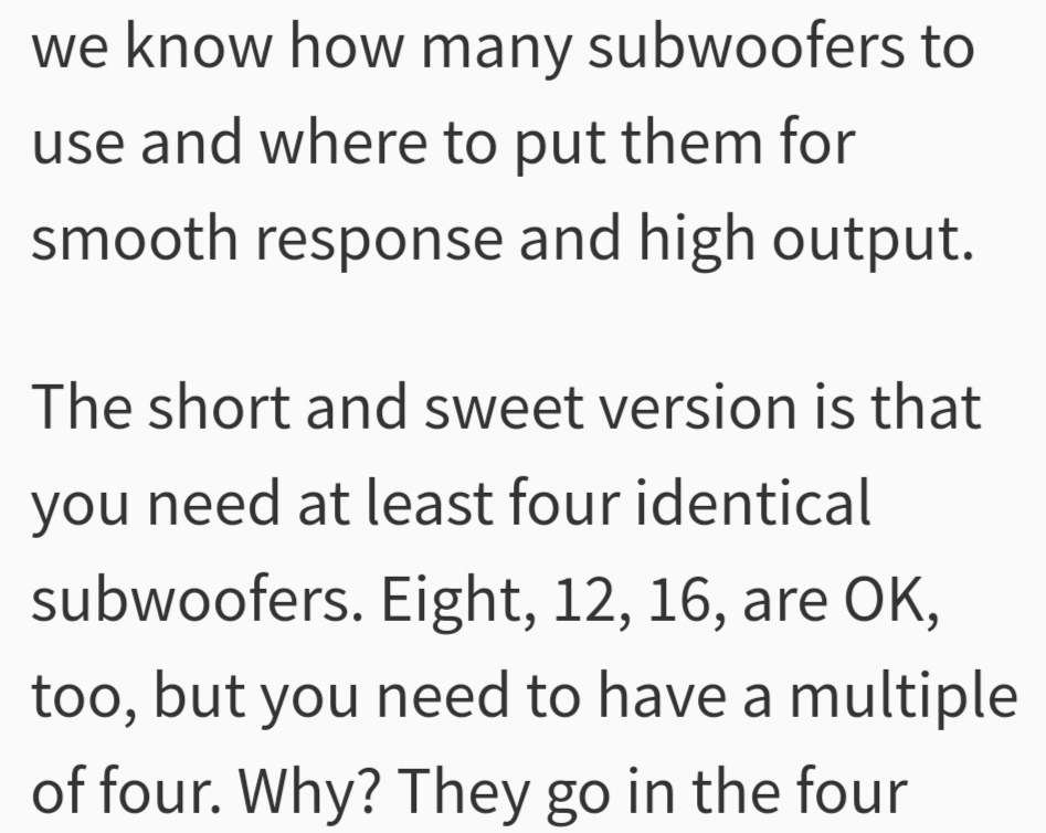

Γι αυτο λεει ο Μπουτιας, πρωτα 4 σαμπ. Αν δεν σε ικανοποιουν βαζεις κι αλλα 4. Κι αν παλι δε γινεται τιποτα τοτε προχωρας στο παρασυνθημα!

Ετσι.Για αυτο και υπαρχει και ΑΥΤΟ.
Σε αυτό, γράφει τελικώς αυτά:
Summary
After all this talk about what multiple subwoofers and EQ can't do, I hope it's clear that I'm not opposed to using either approach. If you have space - and the budget - for two or more high quality subs, that's awesome. And no matter how many subs you have, EQ can absolutely help to reduce the volume of one or two bothersome peaks at the very lowest frequencies. As mentioned, I use one band of cut-only EQ in my own system and it definitely helps. When set up properly (not trivial), multiple subs will improve the response below 80 Hz, and judicious use of EQ will lower peaks and possibly reduce ringing slightly at the very lowest frequencies.
Κι αυτός έχει σαμπ. Και εκουαλαιζερ.
Δηλαδή, αυτά που λέμε. Μια από τα ίδια.
Μετά γινόμαστε κακοί, ε; :tongue:
Summary
Η απαντηση μου ηταν για μειωση του κοστους.Δεν ειπα οτι εισαι λαθος-αντιπροταση εκανα!
Αν και παλι εκοψες οτι δε σε βολευει ρε κουφαλα!!!! :lol:
59.715
146.095
Ποια αντιπρόταση καλέ; Τα ίδια λέει...
Αντιπρόταση να κάνεις αφού πάρεις 4 Σάμπ, τα ενσωματώσεις σωστά με πλήρη ισοστάθμιση πλάτους και φάσης, και ακούσεις τι είναι το μπάσο.
Μέχρι τότε, μη κάνεις ούτε πρόταση, ούτε "αντιπρόταση", λέγοντας πρακτικά τα ίδια.
