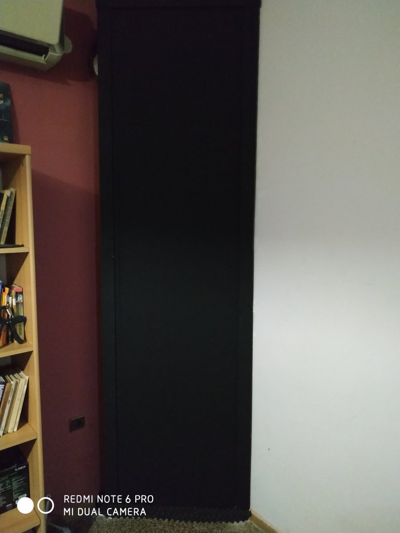

Μπορεις να το κανεις και πολυ ομορφο αισθητικα. Ξυλο η mdf. Απο το δαπεδο εως το ταβανι. Θα ειναι ενα τριγωνο και δεν θα υπαρχει γωνια. Εντος του τριγωνου ο πετροβαμβακας. Προσοχη θελει με τι θα πιασεις το ξυλο στον τοιχο. Υπαρχουν πλαστικες βιδες. Ακομη και στο δαπεδο πως θ ακουμπαει η κατασκευη. Αν δεν προσεξεις την επαφη της κατασκευης στον τοιχο θα κανεις μια τρυπα στο νερο.
Το ξυλο το βαφεις σε οτι χρωμα θελεις. Αν αφησεις 3 εως 5 εκατοστα στις ακρες του ξυλου περιμετρικα αδεια επιφανεια, μπορεις απο πισω να βαλεις κρυφο led φωτισμο (εχουν αυτοκολητη ταινια). Οποτε αισθητικα πετυχαινεις και κατι πολυ ωραιο και κανεις δεν καταλαβαινει οτι αυτο ειναι μπασοπαγιδα.

Εγω ειχα προβλημα με τον τοιχο. Παλιος τοιχος και δεν μπορουσα να βαλω κανενος ειδους καρφι. Ειναι σα τρυπας χαλβα.
Οποτε εκανα ενα τριγωνο με φιλιζολ. Το φιλιζολ κοληθηκε με ισχυρη κολα στον τοιχο. Γεμισε μεχρι επανω με πετροβαμβακα. Και πανω στο φιλιζολ κολησα το mdf. Στην συνεχεια το εβαψα. Αυριο παραλαμβανω τα led. Ομως το αισθητικο κοματι στην περιπτωση μου θα ξεκινησει απο τη στιγμη που τελειωσω με το ταβανι. Εχω αρκετο δρομο ακομη. Προς το παρων εχω μπασο!
με τι κόλλα;;;;;
5.154
4.487
Ειδικη θερμομονωτικη κολα. Πρεπει να προσεξεις για να μην μεταφερει κραδασμους η κολα στον τοιχο.

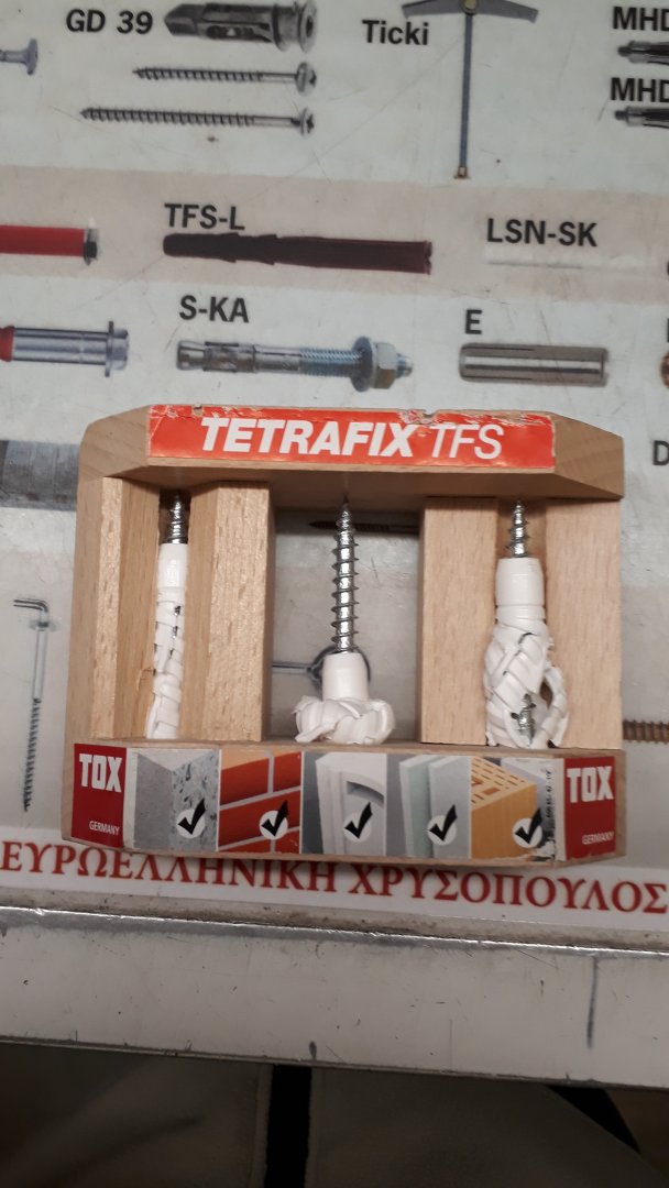

Οσο χαλια και να ειναι ο τοιχος,υπαρχει λυση.Εδω βλεπεις ενα βυσμα ειδικο για κενα(τουβλο).
Και προσεξτε μην ειναι πολυ παχυ το mdf γιατι θα αντανακλαει τις χαμηλες αντι να τις αφηνει να περνανε..Προτεινω max 6mm.

Το mdf στην περιπτωση μου ειναι 8 χιλιοστα, απο το Leroy Merlyn. Δεινεις παραγγελια και στο κοβουν σε οτι διασταση θελεις. Μαλιστα επειδη ειναι μεγαλο και δεν μπαινει στο αυτοκινητο σου το φερνουν στο σπιτι με πολυ μικρη επιβαρυνση.

και πάνω-κάτω έχεις βαλη foam στο κενό;
Απο κατω επειδη ηθελα να υπαρχει ενα μικρο κενο για να περασει αργοτερα laminate, εβαλα φιλιζολ το οποιο τραβοντας το βγαινει. Για λογους βασικα αισθητικης περιφεριακα παντου εβαλα foam περιπου 5 εκατοστα. Ετσι δεν βλεπεις το φιλιζολ στις ακρες.
