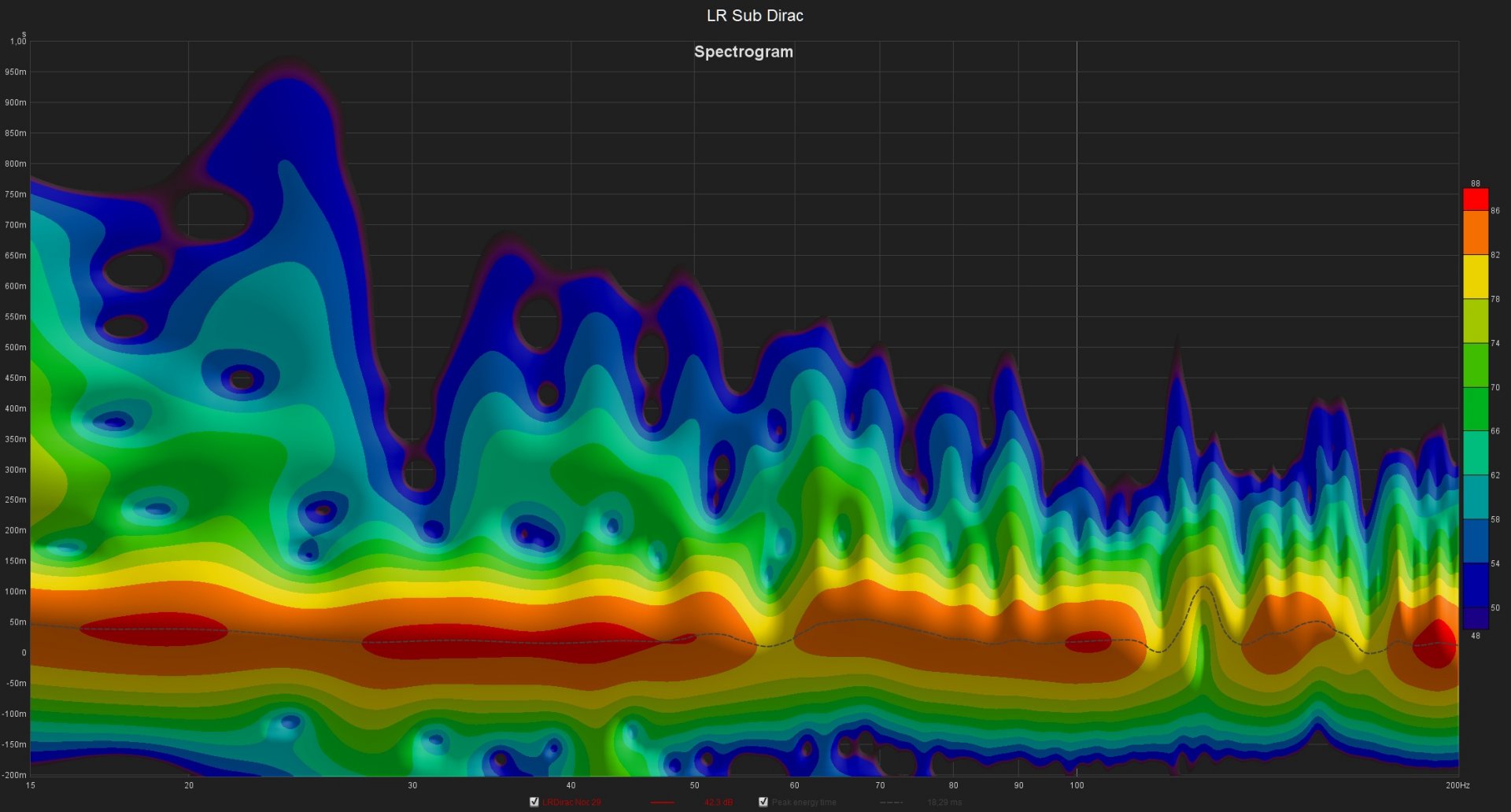

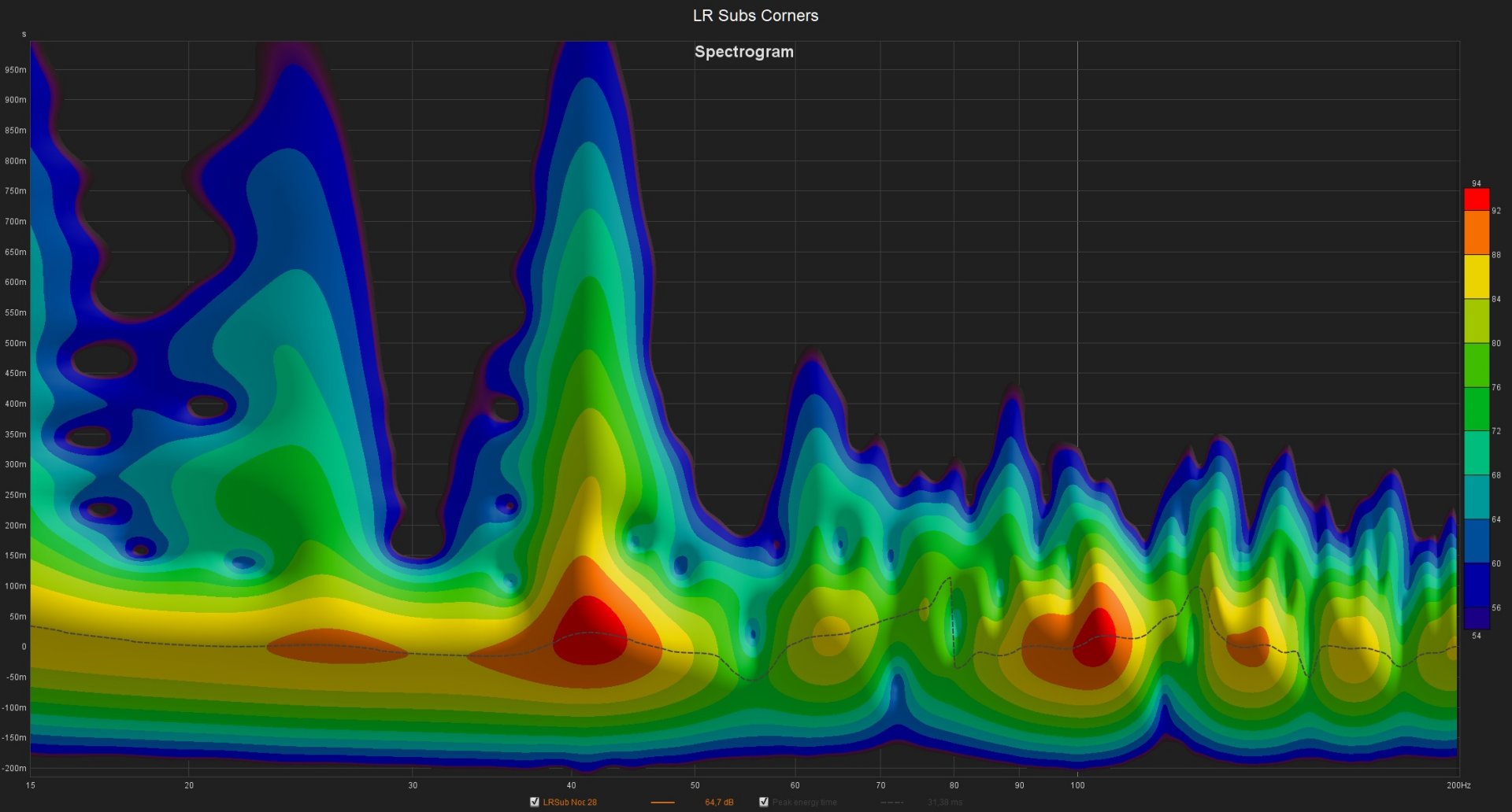

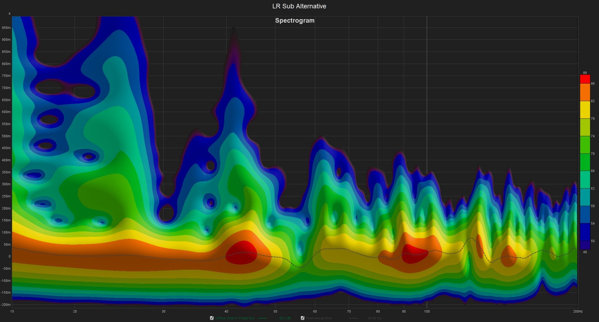

Στην πράξη πάντως με διάβασμα (εδώ και αλλού) μπορείς να το εφαρμόσεις αρκετά εύκολα τελικά. Εγώ έχω τεράστιο θέμα με ένα mode στους 42. Εδώ είναι το spectro με τα 2 subs μπροστινές γωνίες
Το οποίο μέσω της τεχνικής που αναφέρει ο Bhutia τον τελευταίο καιρό αρκετά το έφερα εδώ.
Ο στόχος είναι να κάνω πιο εύκολη την ζωή στο dirac και να αποφύγω "βαριά" φίλτρα. Με το dirac το τελικό αποτέλεσμα είναι περίπου εδώ. (Παίζω ακόμα).
Το θέμα είναι πως με την τοποθέτηση έχεις επίπτωση και στον χρονικό άξονα πέρα της απόκρισης. Σε εμένα, υπάρχει και άλλη θέση καλύτερη αλλά δεν βολεύει καθόλου (σαλόνι).
Μισο λεπτο.Αυτοι οι χρονοι αντηχησης ειναι μετα απο ισοσταθμιση;;;
2.118
3.628
Το τρίτο διάγραμμα. Τα πρώτα 2 χωρίς
