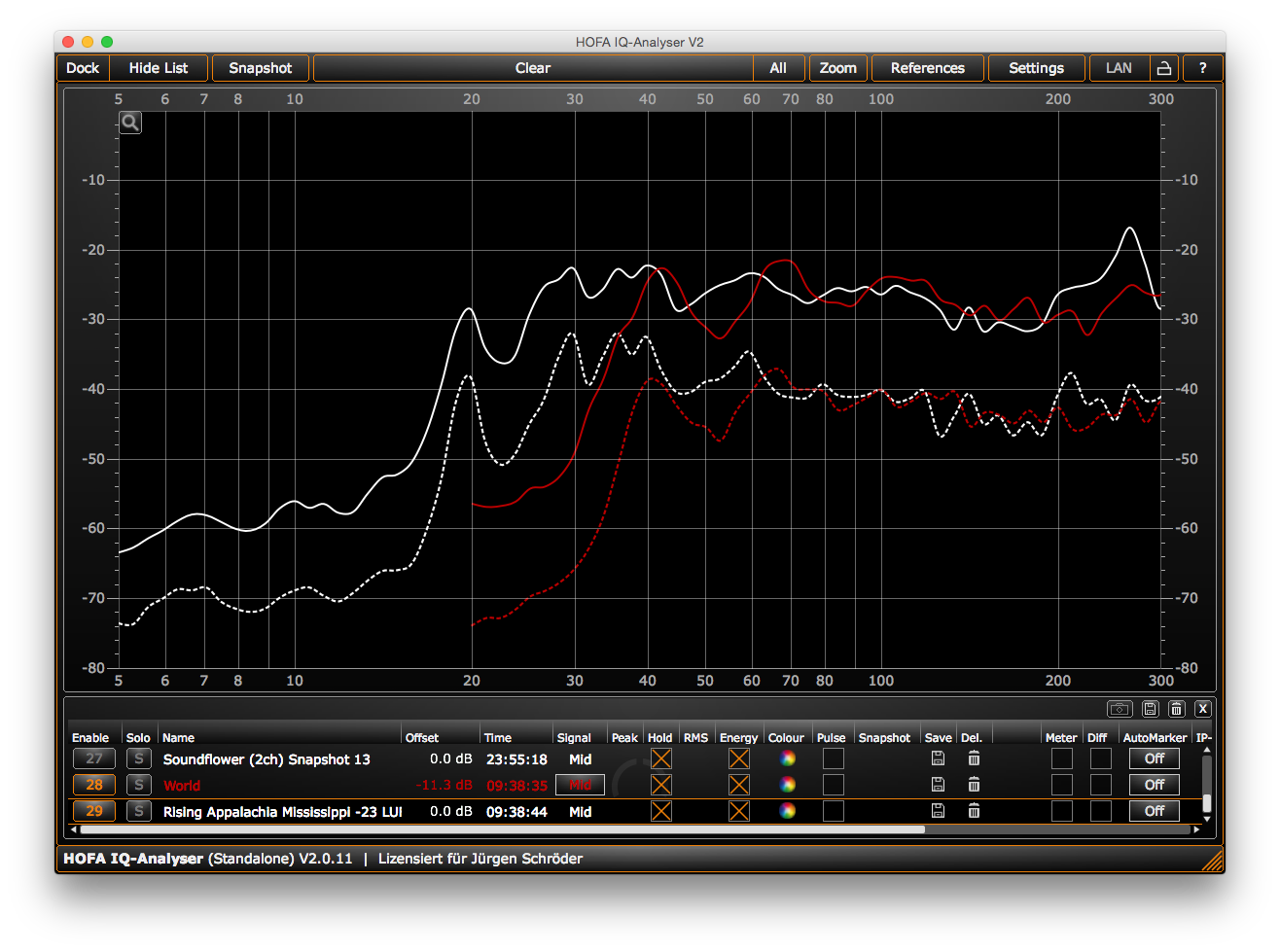

Mississippi – Rising Appalachia & The Human Experience
Η κόκκινη γραμμή δείχνει την καμπύλη των συνηθισμένων παραγωγών του είδους.

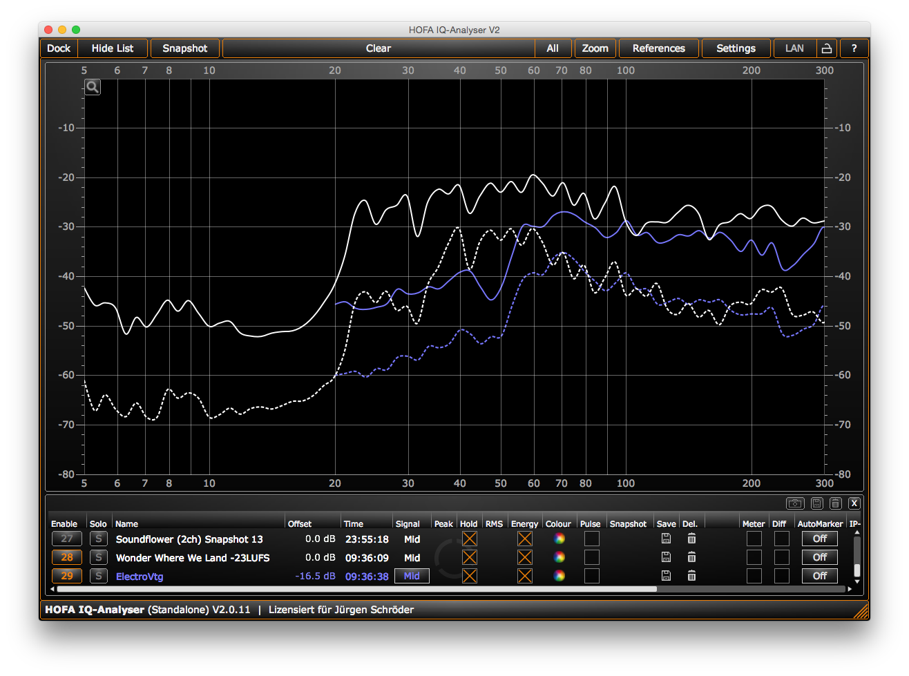

Wonder Where We Land – SBTRKT
Η μπλε γραμμή των συνηθισμένων παραγωγών της ηλεκτρονικής μουσικής.

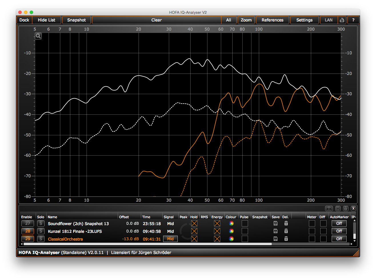

Ouvertüre 1812 von Pjotr Iljitsch Tchaikovsky
η πορτοκαλί γραμμή των συνηθισμένων παραγωγών συμφωνικής μουσικης
