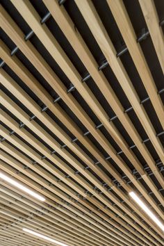

κατι τετοιο κανει κατι στο ταβανι;
δηλαδη σιγουρα κανει αλλα τι διαστασεις / αποστασεις θελουμε ;

20%-30% αποροφηση αναλογως χωρου,με οχι σταβερο μοτιβο χωρις να ειναι υποχρεωτικο αυτο.
π.χ. 1-5,3-15,4-20,2-10. αυτο εμπειρικα ειδικα για πολυκαναλο και καλο ειναι να μην ξεφυγεις απο τα 3 εκατοστα...
Δεν ειναι resonator...
Αλλιως πας στουντιακα, οποτε... https://johnlsayers.com/Recmanual/Pages/Low Mid Frequencies.htm

δεν νομιζω οτι ειναι απορροφητηρας , εχει κενο απο πανω του.
διαχυστρα μου κανει.

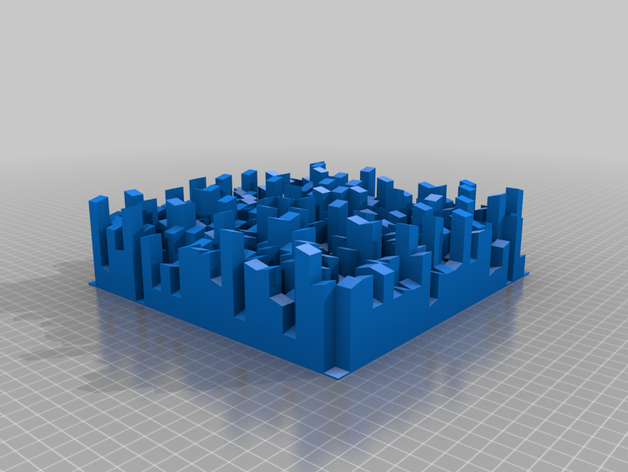

Αυτό μου φαίνεται ενδιαφέρον. Διαχύτες για εκτύπωση 3D:
Ξέρεις κανείς ιταλικά να το εξηγήσει; Και πώς έχει ξύλο στα υλικά αν είναι τυπωμένο;
Νομίζω δεν συμφέρει καθόλου από θέμα κόστους. Το βάψιμο δε, που είναι απαραίτητο θέλει επαγγελματία.
Προσφέρει τα αρχεία για εκτυπώσεις 3D. Όποιος έχει εκτυπωτή 3D, εισάγει τα αρχεία και εκτυπώνει την κατασκευή.
Δεν έχει "ξύλο στα υλικά" κατά τη γνωστή έννοια. Το νήμα που έχει χρησιμοποιήσει είναι PLA wood, ήτοι πλαστικό με 30% ρινίσματα πεύκου, όπου έχει ως αποτέλεσμα η υφή και όψη του τελικού κομματιού να μοιάζει με αυτή του ξύλου.
Χρησιμοποίησε μοντέλο διαχυτών από τη διεύθυνση
Αναφέρει πως τα 09*60 panels λογικά δουλεύουν σε πιο ευρύ φάσμα γιατί, αν και το αρχείο αναφέρει για βάση 1cm, το τελικό αποτέλεσμα είχε διάσταση 9mm γιατί δε χώραγε στην πλατφόρμα εκτύπωσης.
Επίσης, στο τέλος αναφέρει πως επειδή οι κορυφές είναι κεκλιμένες (δημιουργεί προβλήματα στην εκτύπωση μάλλον), απλά πρόσθεσε 15mm ύψους (υποθέτω ότι για την κλίση στις κορυφές απλά το λιμάρει, αν και μου αυτό φαίνεται σπατάλη υλικού).
