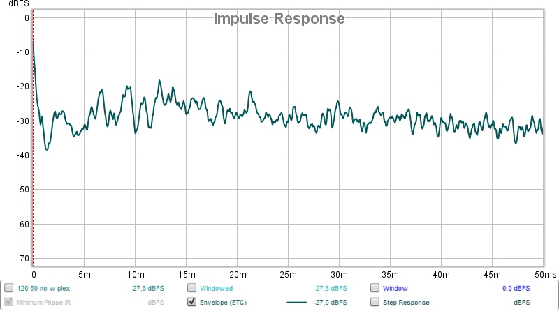

Ετσι!
Ιδου και ενα τελειο ETC απο τη θεση που τα εχω τωρα,το οποιο δειχνει αριστη στεροφωνικη εικονα.
Και ενα λινκ για οσους πιθανως δε ξερουν να το διαβαζουν.
14.135
11.825
Μα αν υποθέσουμε ότι η αρχική κορύφωση είναι στα 6,5 msec, τότε οι επόμενες κορυφώσεις στα 9 και 12,5 msec είναι σε υψηλότερη ένταση.Και αυτό είναι λάθος σύμφωνα με το #1 κριτήριο από το link που έβαλες.
Επίσης δεν έπρεπε να βάλεις smoothing. Ανέβασε μία και το γράφημα χωρίς smoothing.
2.118
3.628
Ξαναδιαβασε το λινκ. :bigboss:
Αν δε ξερεις να τα διαβαζεις-μην ασχολεισαι
