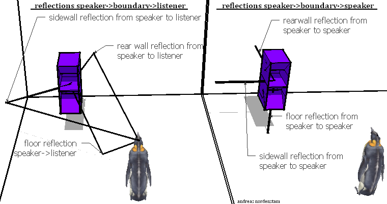

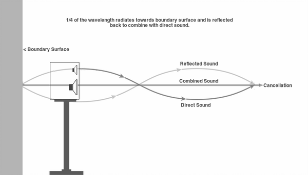

Όπως είναι προφανές από τη σχηματική παράσταση,η συχνότητα της οποίας το μισό μήκος κύματος ισούται με την απόσταση μεταξύ ακουστικού κέντρου στο ηχείο και το τοίχωμα πίσω από το ηχείο θα δέχεται τόνωση ΄στην απόκριση αντί ακύρωσης.
Επομένως ακυρώσεις σε συχνότητα όπου η απόσταση από το τοίχωμα όπισθεν ηχείου θα ισούται με εν τέταρτον μήκους κύματος και ακολούθως σε ύψη που θ'αντιστοιχούσαν σε 3/4,5/4 κ.ο.κ.
Τονώσεις όχι μόνο στο εν δεύτερον αλλά και σε συχνότητες με μήκος κύματος 3/2,5/2 κ.ο.κ.
Για πρόσθετες ακυρώσεις που συμβαίνουν ειδικώς από πάτωμα - οροφή παρέχεται ο χρήσιμος διαδικτυακός υπολογιστής:
Φaινόμενα SBIR ισχύουν για οποιοδήποτε γειτονικό ακλόνητο όριο στην τοιχοποιία.
Εμπλέκονται κυρίως τα γειτονικά τοιχώματα,επειδή στα πιο απομακρυσμένα η ενέργεια θα έχει εξασθενήσει λόγω μεγαλύτερων διαδρομών.
Διαδικτυακός υπολογιστής για το σύνολο των επηρεαζόμενων συχνοτήτων υπάρχει στο σχετικό δημοσίευμα από την ΄΄Ανατομία Ακουστικής Χώρων΄΄ :
Οι ακυρώσεις και τονώσεις κατά SBIR είναι αναπόφευκτες και δεν διορθώνονται με ισοστάθμιση,αφού κάθε διόρθωση στην απόκριση του ηχείου θα μεταβάλει αυτομάτως και την απόκριση στο γενεσιουργό αίτιο.
Η μέθοδος αντιμετώπισης βασίζεται στη θεμελιώδη Αρχή να μετατοπιστεί η επίδραση ως προς τις θεμελιώδεις συνιστώσες - που καθορίζουν και τις ανώτερες αρμονικές του φαινομένου.
- είτε σε συχνότητες υψηλότερες όπου θα ήταν εφικτή η εφαρμογή απορρόφησης πυ θα εξουδετέρωνε την ενέργεια στο βλαβερό κύμα ακριβώς όπισθεν του ηχείου.
Βέλτιστο μέτρο θα ήταν ο εντοιχισμός του ηχείου.Εφόσον δεν θα ήταν αυτός εφικτός σε δεδομένο χώρο,τότε προσέγγιση όσο πιο κοντά γίνεται στο τοίχωμα πίσω από το ηχείο.
Προσέχουμε όμως το γεγονός ότι αυτή η ενέργεια τονώνει την απόκριση σε όλες τις οκτάβες όπου θα ίσχυε παντοκατευθυντικό μοτίβο εκπομπής.Η συχνότητα μετάβασης σε ημισφαιρικό μοτίβο καθορίζεται από τις διαστάσεις της μπάφλας και συνήθως το πλάτος σε ηχεία συμβατικής αρχιτεκτονικής.Άρα ηχεία με μικρές διαστάσεις βάσης θα έχουν παράπλευρη συνέπεια τόνωση που θα εκτεινόταν σε ανώτερες συχνότητες.
Εφόσον τονώνεται η απόκριση στις κατώτερες οκτάβες από το ύψος μετάβασης και ο κατασκευαστής έχει εφαρμόσει αντιστάθμιση του baffle step στο δικτύωμα του κρος,τότε θα χρειαζόταν περαιτέρω ισοστάθμιση ως προς τις τονωμένες ζώνες.Κάτιο τέτοιο θα εκτελείτο πολύ εύκολα σε ηχεία με ενεργό και ψηφιακό κρος,όπου θα είχε προβλεφθεί από τη σχεδίαση προαιρετικό φίλτρο που να επενεργεί σε σχετικές περιπτώσεις.
- είτε χαμηλότερες συχνότητες από το κάτω όριο απόκρισης f-3dB για δεδομένο ηχείο. Δίδεται από τον τύπο d_(μέτρα) = 1,4 * 343 / 4*(f-3dB)
Η δεύτερη μέθοδος είναι συνήθως ανέφικτη σε τυπικούς οικιακούς χώρους,καθότι θα απαιτούσε μεγάλες αποστάσεις των ηχείων από τοιχώματα για περιθώριο.Εξάλλου η συνιστώμενη εμπλοκή μονάδων sub θ'αναγάγει αυτομάτως το ζήτημα ως προς τη δική τους εγκατάσταση σε σχέση με τα τοιχωματικά όρια.;)
Ως γενική γραμμή θα θεωρούνταν αποδεκτές αποστάσεις κατώτερες των 80 εκατοστών κι εξαιρετικές οι ανώτερες των 2,2 μέτρων.
