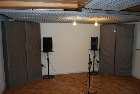

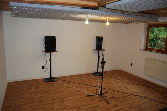

Several years ago I witnessed an impressive demonstration of acoustic phenomena in room acoustics. Bose had invited to the product presentation, the first generation of the compact 3 • 2 • 1 came on the market. Since the system played with the image of the room, the press team served the amazed journalists with an ominous whimper from the tape. The recording would have fit perfectly into any horror shocker. It was a more or less static structure of disharmonious center frequencies that were modulated by something indefinable, waving back and forth as if a distant voice was trying to tune us into gloomy weather prospects.
The explanation was as simple as it was astonishing: it was any pop song that was played on a tape machine and recorded by a microphone from another - at the opposite end of a medium-sized living room. Three, four runs, and there was nothing left of the song. The recording contained, so to speak, the pure acoustic signature of the room in which it was captured, constantly changed by the changing amplitudes of the song. An aspect of room physics that no acoustic module, no carpet, no matter how wonderfully scattering potted plant can do anything against: The term “resonance” is more common, the word “room mode” would be more correct.

Δεδομένα
Το μόνο που αλλάζει στο πείραμα σε δεδομένο χώρο δεν είναι η ποσότητα της απορρόφησης αλλά η θέση των πανελ απορρόφησης στον χώρο, στο ύψος του αυτιού.

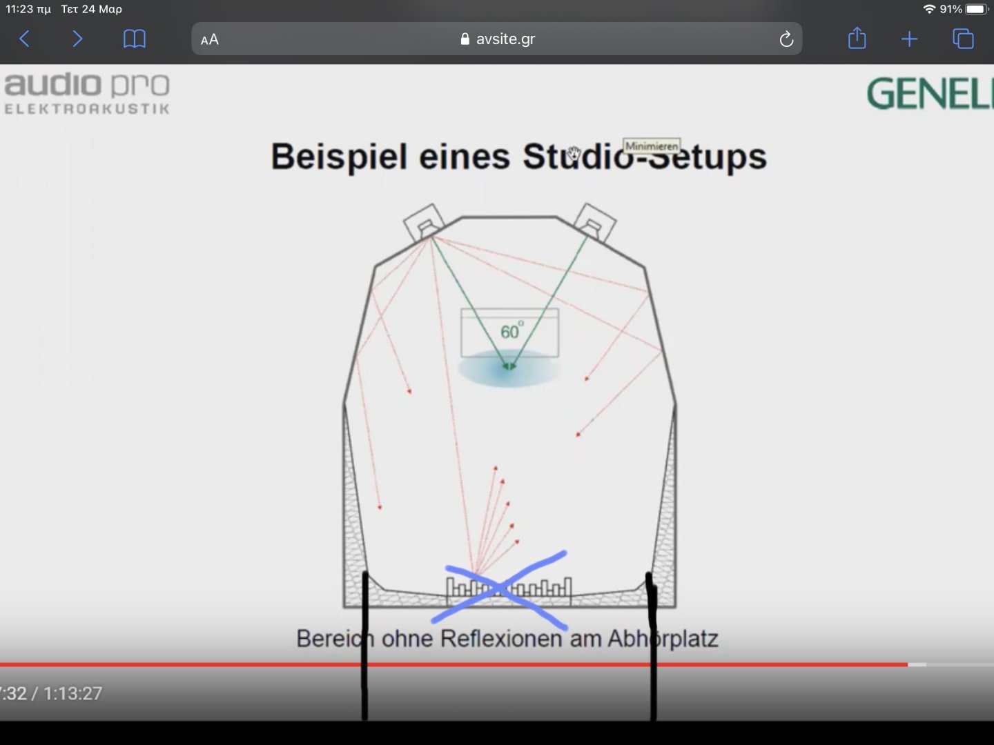

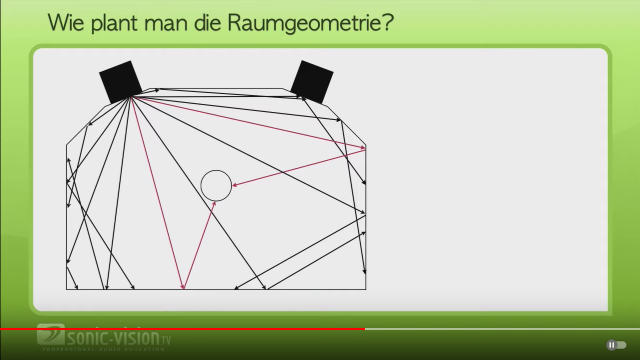

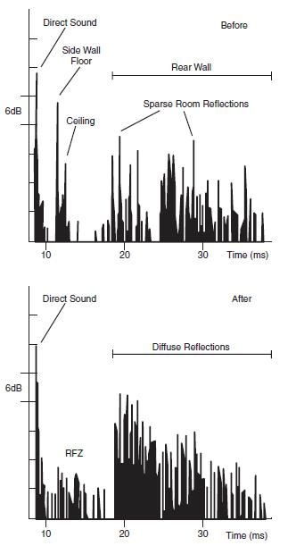

Ας περάσουμε όμως στο στούντιο και στις περίφημες ανακλάσεις πρώτου ή δεύτερου βαθμού κλτπ.
Βς γενικός κανόνας που αναλύεται στο παρακάτω βίντεο είναι η αποφυγή ισχυρών ανακλασεων που έρχονται στην θέση ακρόασης με καθυστέρηση 0 έως 10msec.
Οι συγκεκριμένες ανακλάσεις είναι ανεπιθύμητες διότι δημιουργούν ανεπιθύμητα φαινομενα και δυσκολεύουν τον εντοπισμό του φαντομ καναλιού κατά την στερεοφωνική ακρόαση.
Οι ανακλάσεις από 10msec μέχρι 30msec είναι επιθυμιτες, δεν επιρεαζουν την αντίληψη κατευθυντηκοτητας και αυξάνουν την διαύγεια σαφήνεια του σήματος.
Οι δυνατές ανακλάσεις πάνω από 30msec δημιουργούν φαινομενα Έκο και είναι ανεπιθύμητες.
Η γεωμετρία παίζει κάποιον ρόλο αν και στις περισσότερες των περιπτώσεων στον χώρο μας δεν μπορούμε να την αλλάξουμε για παράδειγμα παράλληλα τοιχωματικα ορια.
Πάνελ απορρόφησης και διάχυτες μπορούν να χρησιμοποιηθούν ως εργαλεία.
Ακολουθούν γραφήματα για την καλύτερη κατανόηση των αναφερομένων

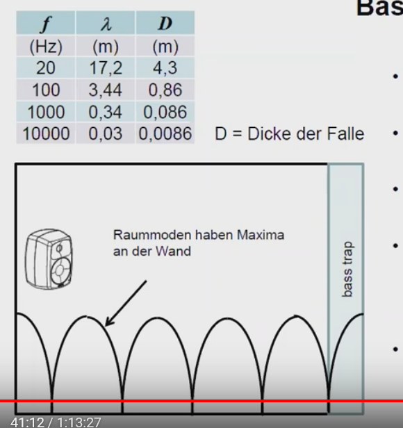

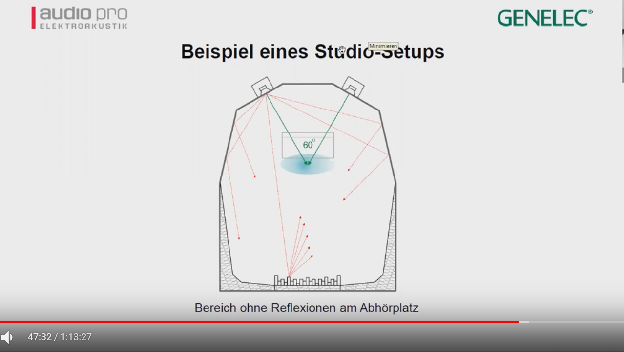

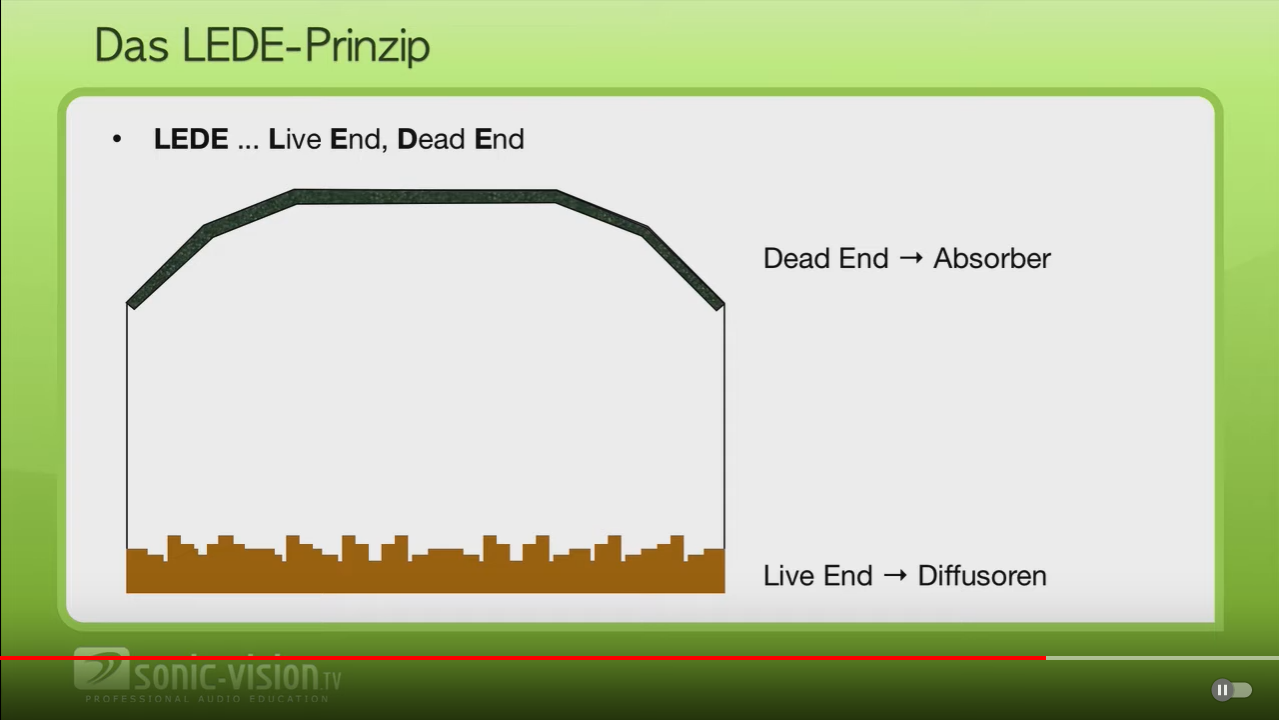

στο ανωθεν βιντεακι γινεται αναφορα στις βασικες αρχες της ακουστικης χωρων με βασικο προσανατολισμο τον επαγγελματικο χωρο ενος στουντιο.
οι συγκεκριμενοι δραστηριοποιουνται στον επαγγελματικο χωρο ,σινεμα ,στουντιο κτλπ και εμπορευονται μεταξυ αλλων και ηχεια της genelec.
αρκετα ειναι ηδη γνωστα αλλα μερικα γραφηματα βοηθουν στην καλυτερη κατανοηση των κατα καιρους αναφερομενων.
ο χωρος και η γεωμετρια του χωρου παιζουν σημαντικο ρολο στο τελικο αποτελεσμα.
ιδανικα θα λεγαμε θα επρεπε να ειχαμε τον παρακατω χωρο οπου λογω της ιδιαιτερης γεωμετριας του αποφευγονται οι πρωτες ανακλασεις στην θεση ακροασης .
βεβαια οι περισσοτεροι χωροι ειναι ορθογωνιοι οπου συχνα χρησιμοποιουνται πανελ αποροφφησης
ειναι γνωστο οτι η παθητικη φροντιδα ενος χωρου απαιτει μεγαλη ποσοτητα και καλυψη επιφανειας για τις χαμηλες συχνοτητες.
ο παρακατω πινακας ειναι ενας γενικος μπουσουλας για το απαιτουμενο παχος αναλογα την συχνοτητα στην οποια θελουμε να επεμβουμε.
φυσικα τα υλικα αυτα πρεπει να εχουν συγκεκριμενες ιδιοτητες οπως για παραδειγμα ο ορυκτοβαμβακας αντισταση ροης της ταξεως των ~5-6 kPa*s/m²
επομενως το να βαλουμε 80εκ απο ενα υλικο ακαταλληλο δεν προσφερει τιποτα
τελος στην θεση ακροασης θα πρεπει να υπερτερει η αμμεση ακτινοβολια και οχι η εμμεση. επομενως περα απο διαμετρους μεγαφωνων και δυναμικο ευρος στην θεση ακροασης θα πρεπει να ληφθει υποψιν η επιδραση των ανακλασεων. σε αφροντιστους χωρους επομενως θα πρπεπει να αποφευφεται μια μεγαλη αποσταση απο τα ηχεια.
