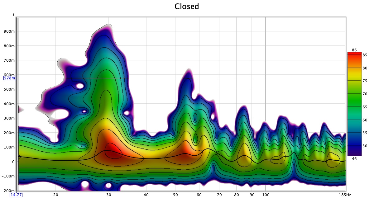

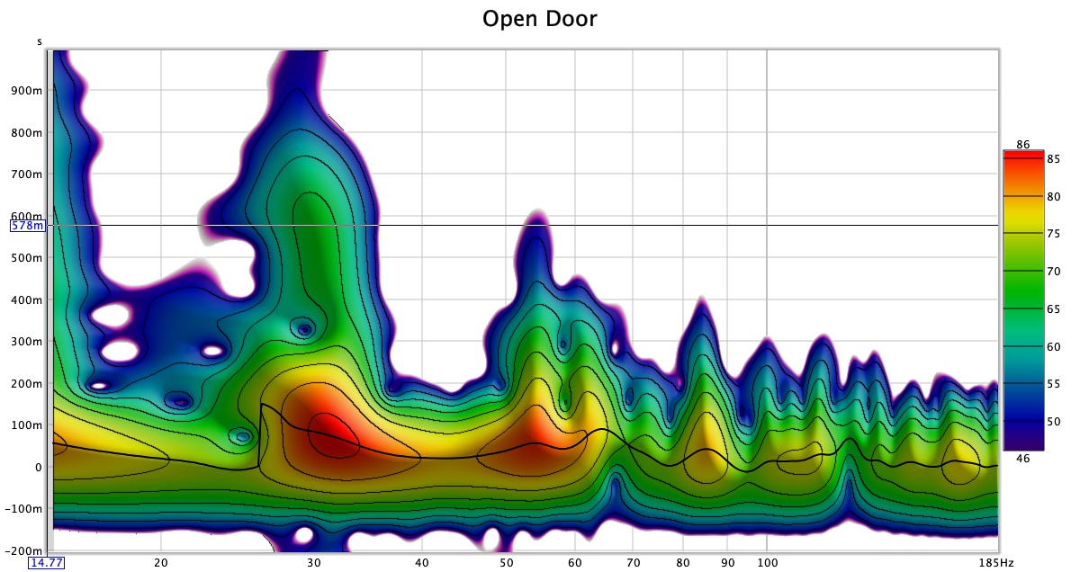

Παλιά έκανα μετρήσεις με οτιδήποτε...
Τότε ο χώρος ήταν τελείως διαφορετικός, και με λιγότερα treatments
Αλλά βλέπουμε κάποια ενδιαφέροντα ευρήματα
18.047
60.020
View attachment 205955 View attachment 205956
Υποθέτω πως έχει σε επόμενα στάδια εξομαλυνθεί το group delay από τις ανωτέρω μετρήσεις.
Οι ουσιαστικές διαφορές εντοπίζονται στην πρώτη οκτάβα και θα προτιμούσα ο ίδιος το...κλεισμένο δωμάτιο - με την κουρτίνα νο.3. :)

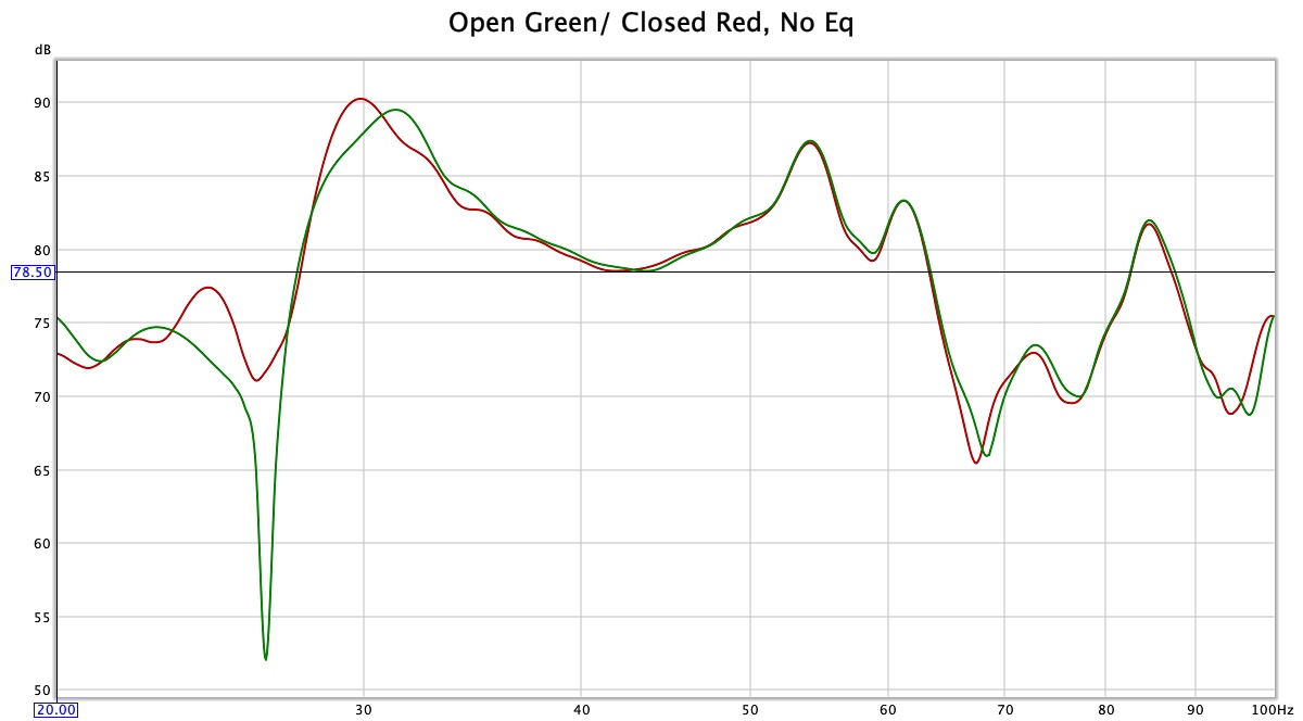

@Dimifoot @Bhutia ,
Η παραθεση ενος γαφηματος απο τοτε που τα «μετραγες ολα» και χωρις να ξερουμε τιποτε αλλο για το που ειναι η πορτα που ανοιξες , ποσο μεγαλη ητανε , εαν σε αλλες περιπτωσεις αλλων ανθρωπων ειναι δυο , ή ειναι συμμετρικες και που, αλλα για να συνεχισω με το γραφημα το δικο σου : μη γνωριζοντας ουτε καν τις διαστασεις του δωματιου σου και εαν καποιες απο αυτες ήταν κοντα ή παραπλησιες κα παρα πολλα αλλα που πρεπει να συνεκτιμησει καποιος και να δει συνολικα ενα project και οχι στενα, .... δεν ειναι σωστη ωστε να βγουν συμπερασματα στο που και ποτε και σε ποια σημεια και σε ποιο συχνοτικο φασμα (υψηλα ή χαμηλα) συμβαλει ή οχι ενα ανοιγμα σε ολες τις ακουστικες παραμετρους , που «χαρακτηριζουν» εναν χωρο.
Ο Μπουτια (αλλα και εσυ που βλεπω βιαστηκες να συμφωνησες με το like σου) που παρολο το γραφημα μπορει φαινομενικα να δειχνει κατι πιο flat και σπευδετε να διαλεξετε την πορτα κλειστη , κανετε λαθος (ή οχι κατα αναγκη διαλεγετε σωστα – παντως σιγουρα χωρις αρκετα στοιχεια και χωρις συγκεκριμενοποιηση καθε μεμονωμενης υπο εξεταση καταστασης ως διαφορετικης).
π.χ. elementary(ισως και η περιπτωση σου αλλα σιγουρα αλλων, για δες ομως και τη δικη σου μελλοντικη ή οχι) :
Οποιαδηποτε βυθιση σε καποια συχνοτητα μπορει να προκληθει απο πολλους λογους. Ειναι πιθανο να εχεις ενα μειγμα (σειρα) κορυφων και βυθισεων γυρω απο μια συχνοτητα και οπου μια απο αυτες τις κορυφες οφειλοταν στην πορτα που ηταν κλειστη. Ανοιγοντας την πορτα εμεινε η βυθιση. Καποια απο τις δυο διαστασεις του δωματιου σου ειναι παραπλησια, δημιουργοντας ενα mode που π.χ. οταν φυγει μενεις με τη βυθιση.
Θα πεις και τι με αυτο εγω θα διαλεξω την κοκκινη.
Εγω π.χ. (ο τρελος) θα διαλεγα αυτη με τη βυθιση καθως (παρολο τη βυθιση), το θεωρω πιο καλο, καθως προτιμω να εχω λυσει ενα προβλημα (την κορυφη) παρα να εχω την ψευδαισθηση μιας δηθεν flat response κα μαλιστα σε μια μονο θεση του μικροφωνου (οπου και εαν ειναι αυτη) (και παρολο που θα την ακουγα τη συγκεκριμενη συχνοτητα) ενω σε αρκετα αλλα σημεια του δωματιου θα ειναι πολυ χειροτερα τα πραγματα, οσον αφορα αυτη τη συχνοτητα προκαλωντας κωδωνισμο που ειναι πολυ χειροτερο προβλημα αντικειμενικα (ή/και υποκειμενικα).
Το κακο ειναι οτι θα ηθελα να μου τα λετε εσεις αυτα που ειστε ειδικοι και οχι να τα λεω εγω και μαλιστα σε μια διαφενομενη μορφη «φαινομενικης» αντιπαραθεσης και ευκολου dismissal , εστω και εαν καποιος μπορει να εχει αδικο. Very discouraging γνωστικα (οχι ψυχολογικα)αλλα δε πειραζει υπαρχουν και αλλου πορτοκαλιες που κανουν πορτοκαλια (θα παω οπως ειπα σε αυτους που στηνουν συναυλιες στο υπαιθρο χα χα ... ξερουν καλυτερα.)
Και οπως ειπε ο Μπουτια με περηφανα ¨Δια την ιστορια ...Pissing off audiophiles since 2010... εγω (χωρις καθολου περηφανια) απανταω σε περιπτωση που αναφεροταν σε μενα : Δια την ιστορια ... Pissing off gurus since yesterday ..

@Dimifoot @Bhutia ,
Αντε καλες γιορτες , ενωμενοι ... χα χα... Signing off – UB 40.
Έχω ήδη απαντήσει με δεδομένα από το...παράλληλο Σύμπαν,αλλά βρίσκω εδώ την ευκαιρία να τονίσω πως η αξιολόγηση δεν βασίστηκε στις αποκρίσεις,αλλά στο Spectrogram.H εμφανής βύθιση στην πράσινη καμπύλη μπορεί κάλλιστα να μη γινόταν έντονα αισθητή χάρη στο στενό της εύρος.Οι διαφοροποιήσεις όμως της πρώτης οκτάβας ανάμεσα στ'αντίστοιχα spectro και στη μαύρη γραμμή του group delay με την χαρακτηριστική μετάπτωση είναι καταλυτικές και το σπουδαιότερο,μεταφράζονται σε πολύ αισθητές κατά την αναπαραγωγή....Όποιος έχει παρακολουθήσει το νήμα του Dimi με τη σταδιακή αναβάθμιση δεν θα είχε αμφιβολίες ως προς τη διαρρύθμιση του χώρου.
Στο δε χιουμοριστικό αφορισμό υπήρξε οπωσδήποτε μετριοπάθεια αντί υπερηφάνειας,αφού η επέκταση ανταποκρίνεται στο ...΄΄Pissin'off almost everyone since 2009...΄΄ :sneaky:
Έγινε μόνο για να δείξω σε όλους, και κυρίως σε όσους δεν γνωρίζουν το θέμα σε βάθος, (αλλά νομίζουν πως γνωρίζουν), πως πράγματι μια πόρτα μπορεί να αλλάζει τα χαρακτηριστικά ενός χώρου.
Και πως αυτό μπορούμε να το μελετήσουμε, και να επιλέξουμε παρεμβάσεις.
