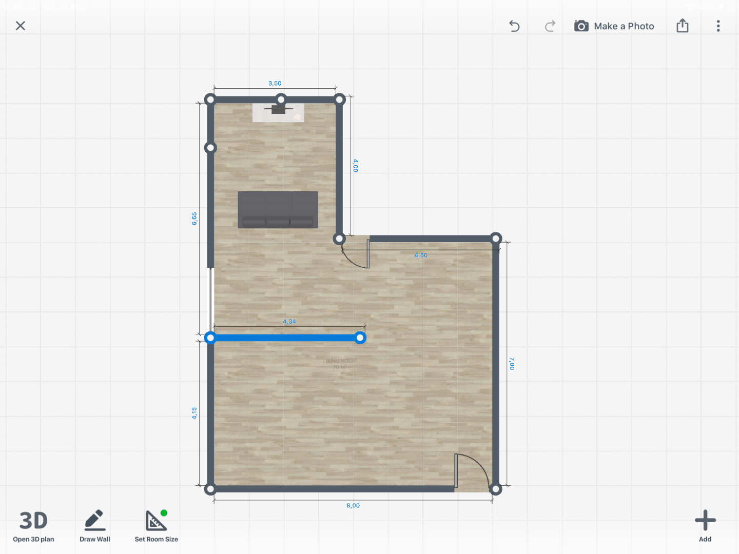

Πάμε πάλι πρακτικά.Εάν εξαφανιστεί ολότελα το οπίσθιο τοίχωμα στο χώρο ακρόασης,τότε τη θέση του θα είχε πάρει η ύπαιθρος και ο χώρος θα λογαριαζόταν...ημιυπαίθριος.Η Ακουστική ημιυπαίθριων χώρων περιλαμβάνει αστάθμητους παράγοντες,όπως λ.χ. το θόρυβο περιβάλλοντος και τη χαοτική σύνθεση στο πεδίο αντήχησης.
Θα εξακολουθούσαν να υπάρχουν φαινόμενα SBIR από τα υπάρχοντα τοιχώματα καθώς και ιδιοσυντονισμοί μεταξύ πλευρικών τοιχωμάτων και μεταξύ δαπέδου-οροφής.Άρα μικρότερη πυκνότητα σε συνιστώσες οφειλόμενες σε αυτούς που δεν είναι οπωσδήποτε προτιμότερη.
Παράλληλα θα είχαμε σημαντική απώλεια ενέργειας από τοπ χώρο ως προς τις πρώτες οκτάβες,άρα ανάγκη γι ακόμα στιβαρότερες πηγές χαμηλών ώστε να επιτευχθούν οι σχετικές στάθμες ως προς την τονική ισορροπία.Το αποτέλεσμα δεν θα ήταν σίγουρα βελτιωμένο.
Υπάρχουν οι τεχνικές ΄΄Non Environment΄΄ στην ακουστική φροντίδα για χώρους επισκόπησης,αποσκοπώντας στο να προσομοιώνουν - με απορροφητικά υλικά σε εκτεταμένες στρώσεις που μειώνουν με την εφαρμογή τους δραστικά τις διαστάσεις στον ελεύθερο χώρο - την απουσία τοιχωματικών ορίων.Το αποτέλεσμα σε καθημερινή βάση δεν είναι όσο ευχάριστο θα φανταζόταν για το δικό του χώρο ο μέσος ακροατής.
Στην περίπτωση δε όπου το οπίσθιο τοίχωμα υποχωρούσε ανοίγοντας πόρτες προς παρακείμενους χώρους,τότε θα εμπλέκονται οι ακουστικές ιδιότητες των βοηθητικών χώρων στο πεδίο αντήχησης όπως θα διαμορφωνόταν εκείνο στον κύριο χώρο ακρόασης.Οι δε αυξημένες διαστάσεις σε διαθέσιμους χώρους για τη διάδοση των ηχητικών κυμάτων κατά κανόνα δημιουργούν ευκολότερα και φαινόμενα ηχούς,αφού διάφορες ανακλαστικές συνιστώσες θα διανύουν μακρύτερες αποστάσεις και θα χρειαζόταν μεγαλύτερος χρόνος μέχρις ότου να έχαναν αυτές αρκετή ενέργεια.
Πολύ ωραία τα γράφεις αν και το διάβασα 3-4 φορές για να το καταλάβω
Οπως συμφωνεί και ο ear ,αν είναι ανοικτός ο χώρος πίσω πάει τσάμπα ενέργεια.
Και βέβαια επειδή σε έχουμε να μοιράζεις αφιλοκερδώς γνώση δώσε μια συμβουλή .
Θα κερδίσω τίποτα αν μπώ στα έξοδα και κλείσω το πάσο μέχρι πάνω στο ταβάνι ;(μπλέ τοίχος)
Δεν έχω παράπονο έτσι όπως είναι ούτε με μπουμαρίσματα-ακυρώσεις ,ούτε με εντάσεις

Στη θέση σου εάν δεν υπήρχε παράπονο ούτε ακροαματικό ούτε από...μετρήσεις δεν θα ΄΄τρωγόμουν με τα ρούχα μου΄΄...
(Υποθέτοντας ότι διαθέτεις ισχυρά sub...Αν μας έδειχνες και Spectrogram...)
Από τη στιγμή που θα περιοριζόταν ο χώρος όπου διαδίδεται ελεύθερα η ενέργεια ιδίως στις πρώτες οκτάβες,θα πρέπει να εξασφαλιζόταν και πιο σφικτός έλεγχος πάνω σε αυτήν...

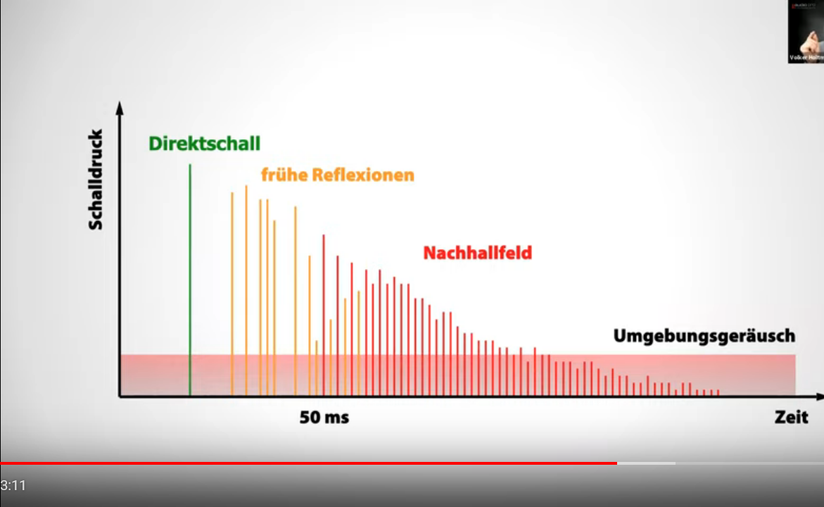

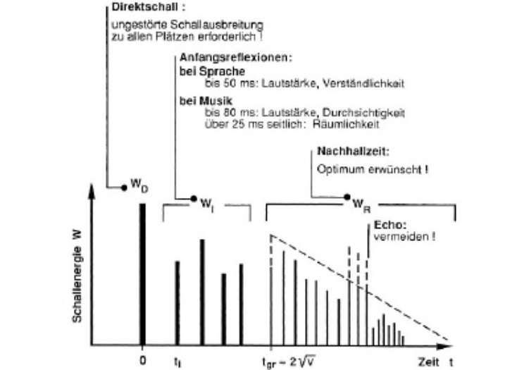

οσον αφορα τις ανακλασεις το παρακατω διαγραμμα αποτυπωνει την αμεση και εμμεση ακτινοβολια με βαση τον χρονο.
εχουμε την αμεση με πρασινο, τις κιτρινες ανακλασεις πρωτου βαθμου εξαιτιας των τοιχωματων και το πεδιο διαχυσης σε φθινουσα μορφη.
συμφωνα με την θεωρια ,απαγορευται να καταφθανουν ανακλασεις στον ακροατη με πολυ μικρη καθυστερηση της ταξεως των 0 μεχρι 10 ms.
οι ανακλασεις πρωτου βαθμου που καταφθανουν με καποια καθυστερηση ειναι επιθυμητες , αυξανουν την αντιληψη της σταθμης του ηχου που εκπεμπεται (ψυχοακουστικη) ενω βοηθουν στην κατανοηση της ομιλιας.
εννοειται οτι σε αυτην την περιπτωση θα πρεπει να ληφθουν υποψιν ενδεχομενες γεωμετρικες ασυμετριες του χωρου, με συνεπεια να μετατοπιζεται η εικονα.
το αν θα πρεπει να μειωθουν ως ενταση και να μην ειναι τοσο ισχυρες ειναι κατι προς διερευνηση, ισως αναλογα της χρησης ενος χωρου, στουντιο ,χωροι ακροασης κτλπ.
ιδιαιτερα οι πλευρικες θεωρειται οτι αυξανουν την αντιληψη στην εκταση του χωρου.
αμεσως μετα τις ανακλασεις πρωτου βαθμου καταφθανουν οι υπολοιπες δημιουργοντας το πεδιο διαχυσης οπου παρατηρουμε οτι οσο πιο αργα φθανουν τοσο πιο χαμηλη ενταση θα πρεπει να εχουν.
εκεινες οι οποιες ειναι αρκετα δυνατες και προεξεχουν ευθυνονται για το φαινομενο φλαττερεκο.
φαινεται στο τελευταιο διαγραμμα παρολο που αποτελει γραφημα για καθεδρικο.
επιπλεον αυτο που συναντω συνεχεια σε ιντερνετικα σεμιναρια ειναι οτι η θεση ακροασης θα πρεπει να τοποθετειται σε αποσταση τετοια οπου η αμμεση ακτινοβολια θα υπερισχυει της αμμεσης. ως κλασσικο παραδειγμα χρησιμοποιειται το εσωτερικο ενος καθεδρικου ναου οπου αυτος ο οποιος καθεται σε αποσταση απο την πηγη δυσκολευεται να κατανοησει την ομιλια κτλπ εξαιτιας των ανακλασεων και του μεγαλου χρονου αποσβεσης ,βλεπε rt60.
προσωπικα θα ημουν ευχαριστημενος με ενα ισσοροπημενο οσο γινεται rt60 στο φασμα του χρονου και του παραπανω διαγραμματος αμεσης και εμμεσης με μηδενικες ανακλασεις μεχρι τα 10-15μσεκ, φθινουσα πορεια του πεδιου διαχυσης χωρις προεξεχοντες κορυφες, υπαρκτες πρωτες ανακλασεις, επιλεγοντας συμμετρια, αφηνοντας τις πλευρικες ως εχει και μειωνοντας λιγο την ενταση των υπολοιπων και εντελως συμβιβαστικα επιλεγοντας μια θεση ακροασης μικροτερη σε καθε περιπτωση των 3,00μ για φροντισμενο χωρο

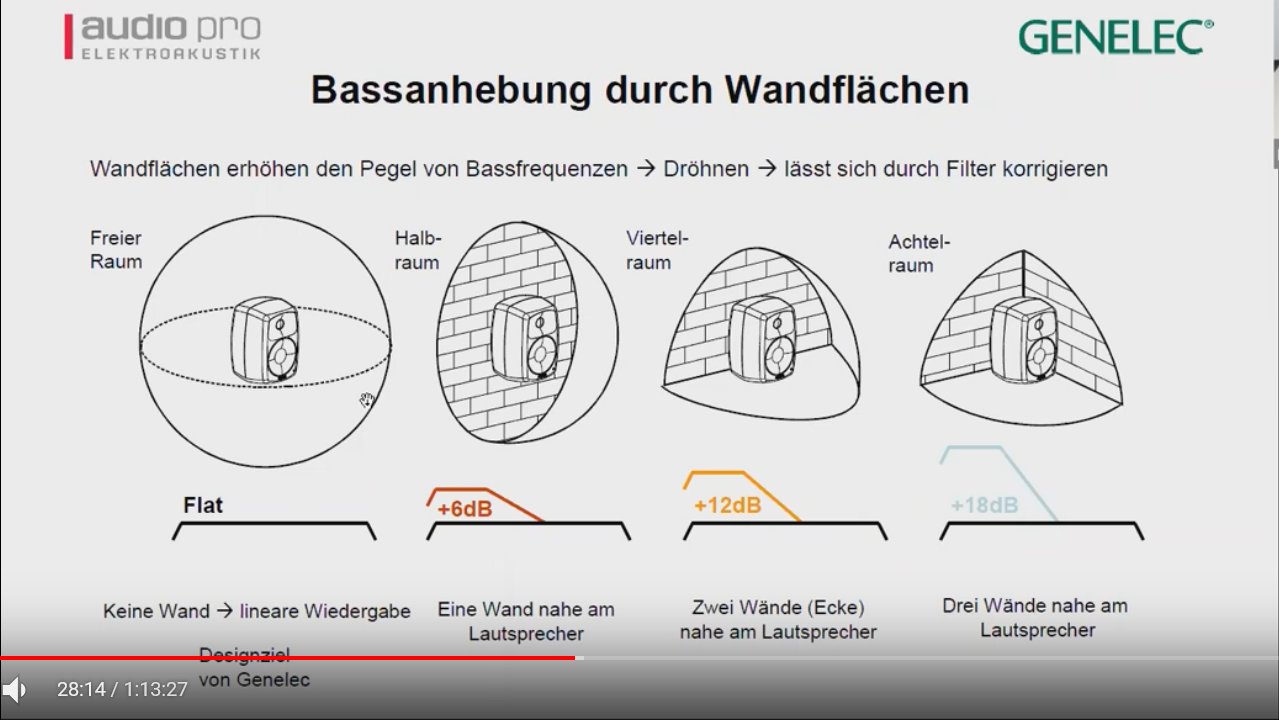

εξισου σημαντικο ειναι που βρισκονται σε σχεση με τα τοιχωματικα ορια οι πηγες εκπομπης χαμηλων αλλα και σε τι διαταξη , για παραδειγμα array κτλπ
