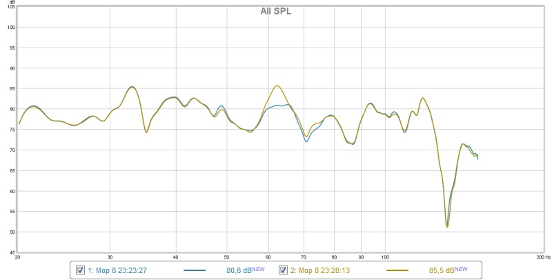

Ειχα απειρες μετρησεις κρατω τις ποιο σημαντικες.Helmoholtz ειναι,,,
Οταν εχεις διαφορα στο πεδιο χρονου δεν εχεις παντα και τοσο αποτελεσματικα στην αποκριση συχνοτητας το αντιθετο συμβαινει και μαλιστα εξισου εντυπωσιακα... το θεμα ειναι τι θελεις να κανεις στον περιορισμενο χωρο που διαθετεις για επεμβαση χωροταξικα /αισθητικα.
Οπως προειπα η επιλογη του αλουμινοπετροβαμβακα ,η οποιου αλουμινοινωδους μονωτικου ειναι η ποιο αποτελεσματικη και δεν χρειαζεται καν μετρησεις πριν για να προβει καποιος σε αγορα ...

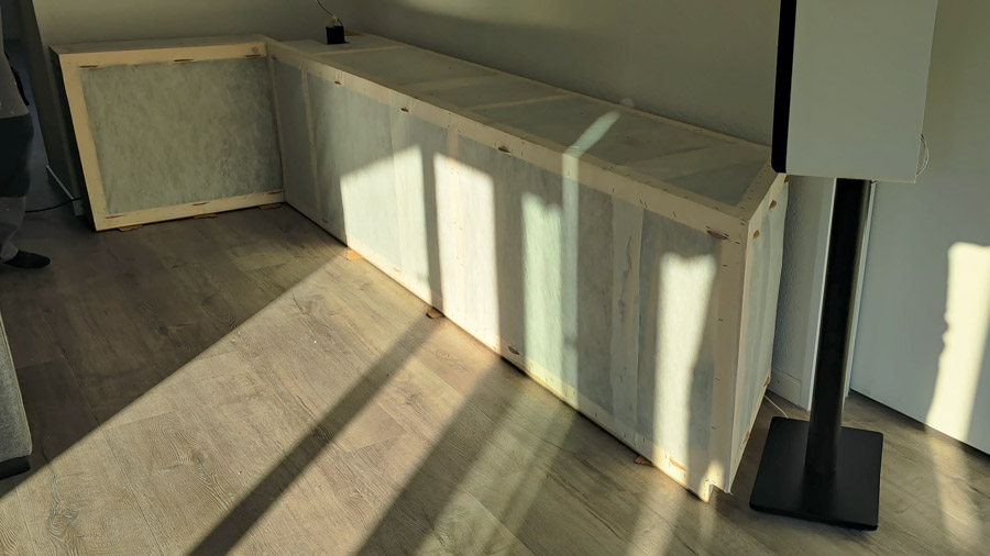

Μετριοτητες ...η αρχικη συλληψη δεν ηταν δικια μου ,εγω την εξελιξα τοσο οσο...εχω φτιαξει και στα 23 hz ...
Μου πηρε πολυ χρονο και κοπο μηνων με ολη την ανοχη εδω της οικογενειας να υλοποιηθει κατι το οποιο ηταν ναι μεν αποτελεσματικο αλλα ογωδη αγαρμπο... δεν ειναι σε μια γωνια μονο και καθε κατασκευη εχει διαφορετικο σχημα ορατη ειναι μονο μια ως πανελ ...οι αλλες δεν ειναι σε κοινη θεα ...δεν εχω ανεβασει γιατι περιμενω να αναγνωριστει η πατεντα πρωτα :p
Να πω οτι η αποτελεσματικοτητα τους ως ποσοστωση ειναι αναλογη του προβληματος , δουλευουν ως δραση αντιδραση.
Η πρωτη μπορει να εχει 2 db μειωση ,η επομενη 1,5db η τριτη 1 db κοκ και αυτος διοτι η δευτερη εχει να αντιμετωπισει μια ηδη μειωμενη ενεργεια οποτε και το % αποτελεσματικοτητας ενω ειναι το ιδιο το τελικο αποτελεσμα ειναι μικροτερο.

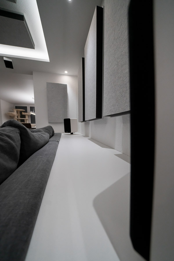

Και εγω το έχω κάνει αυτό που έχει κάνει. Και στον μπροστά τοίχο. Και μια σόφιτ τεράστια στον πίσω-πάνω τοίχο. Δεξιά και αριστερά στον πίσω τοίχο διάχυτες και στο κέντρο πίσω απο το κεφάλι απορρόφηση. Δεν φαίνεται τίποτε πουθενά. Μόνο οι διαχυτές που είναι ωραίοι.
