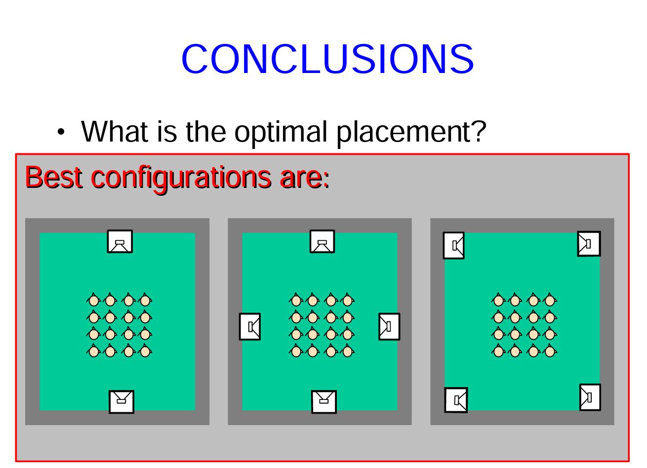

Τυχαία σκονταψα σε ένα workshop με θέμα τα σαμπς και την τοποθέτησή τους στον χώρο.
Έχει ήδη ειπωθεί ότι στις χαμηλές συχνότητες ο καλύτερος τρόπος να επέμβουμε ακουστικά είναι η χρήση πολλαπλών σαμπς.
Σύμφωνα λοιπόν με τον κύριο Raphael vogt(τον έχω κάπου ξαναπετυχει τον κύριο) σε περίπτωση που έχουμε στην κατοχή μας 4 ίδια σαμπ η καλύτερη δυνατή τοποθέτησή τους στον χώρο είναι αυτή που φαίνεται στην φώτο. Αναπτύχθηκε από τους επαγγελματίες της JBL για χρήση σε μικρούς κινηματογραφους και δίνει ακριβές μπάσο χωρίς να χρειάζεται στην ουσία περαιτέρω ακουστική φροντίδα. Το έχει ακούσει και συμφωνεί ότι είναι ο καλύτερος τρόπος καταπολέμηση των στασιμων κτλπ.
Η τοποθέτηση 4 σαμπς στις γωνίες σύμφωνα με τα λεγόμενα του δίνει μπάσο full power αλλά όχι τόσο καθαρό και ακριβές.

Αυτές οι τοποθετήσεις μετράνε καλύτερα από όλες τις υπόλοιπες.
Τα επιπρόσθετα 3 dB gain που κερδίζει κάθε σαμπ από την τοποθέτηση σε γωνία (9dB gain στη γωνία, έναντι 6dB gain στην τοποθέτηση στη μεσότητα του τοίχου και γωνία με το δάπεδο ή ταβάνι) είναι μάλλον ευπρόσδεκτα σε κάθε σεταπ που γνωρίζω, διότι ως γνωστόν οι ανάγκες για στάθμη εκεί κάτω, είναι άπατο βαρέλι.
Η μελέτη της χαρμαν για τα πολλαπλά σαμπ, είναι πρακτικά αξεπέραστη. Το συμπέρασμα ήταν πως με 4 κάνεις πολύ καλή δουλειά, με 8 κάνεις σχεδόν άριστη δουλειά, και από κει και πάνω οι διαφορές είναι πολύ μικρές, δεν αξίζουν το κόστος.

Η τοποθέτηση στο 1/4 της διάστασης; Σίγουρα στο κέντρο έχεις την καλύτερη δυνατή αντιμετώπιση των modes, ειδικά αν είναι και κέντρο του ύψους αλλά χάνεις πολύ σε headroom.

Προσωπικά έχω επιλέξει την 3η τοποθέτηση, στις 4 "γωνίες" του χώρου ακρόασης, διότι:
1. Πρακτικά δεν έχω γωνίες στο δωμάτιο. Μπροστά είναι πολύγωνο, πίσω έχω γυψοσανίδα με απορρόφηση, όχι τοιχωματικό όριο.
2. Μετρούσαν πολύ καλύτερα σε αυτές τις θέσεις το κάθε σαμπ ξεχωριστά.
Επειδή πολλά δωμάτια έχουν ιδιομορφίες, καλό είναι να ξέρουμε τα θεωρητικά δεδομένα και στη συνέχεια να κάνουμε μετρήσεις στο χώρο μας, ώστε να επιλέξουμε την θεωρητική λύση που ταιριάζει καλύτερα στο δικό μας χώρο.
Ο ντιμιφουτ τα 2 κυρίως σαμπ του, τα έχει στην πρώτη τοποθέτηση που φαίνεται στην φωτογραφία. Τα άλλα δύο, είναι υποχρεωτικά στη θέση των front ηχείων, καθώς είναι ενσωματωμένα σε αυτά. Ο καθένας έχει τις ιδιαιτερότητές του.

Ναι οκ αλλά ο τύπος ισχυρίζεται ότι η τοποθέτηση των σαμπς σε σχήμα σταυρού δίνει τα καλύτερα αποτελεσματα, χωρίς περαιτέρω ακουστική φροντίδα. Με αυτήν την διάταξη καταπολεμουμε με τον καλύτερο δυνατό τρόπο room modes. Με την τοποθέτηση στις τέσσερις γωνίες επιτυχγανουμε την μεγαλύτερη δυνατή Ηχητική πίεση αλλά χάνουμε πολύ σε καθαροτητα στο μπάσο.
Το έχεις δοκιμάσει σε σχήμα σταυρού ? Αν ναι, έχει διαφορά?
Το 2 είναι το βασικό που πρέπει να κοιτάμε όλοι σαν κανόνα νομίζω. Στα 80 έχεις το κρος σε όλα με τέταρτη τάξη έτσι; Ρωτάω γιατί σε υψηλότερες συχνότητες με ένα πιο ήπιο φίλτρο η τοποθέτηση που έχεις θα μπορούσε να δημιουργήσει φασικα προβλήματα σωστά;
Οκ, αυτός είναι απλώς άλλος ένας ισχυρισμός.
Διάβασε καλά όλο το paper της χαρμπεθ, κι άσε τους ισχυρισμούς του καθενός, διότι επιπροσθέτως αυτοί βασίζονται σε παραδοχές που δεν έχουν καθολική αποδοχή (χωρίς περαιτέρω ακουστική φροντίδα) διότι οποιοσδήποτε χώρος χωρίς ακουστική φροντίδα είναι μάλλον καταδικασμένος, ενώ ταυτόχρονα η χρήση εξελιγμένου σοφτγουερ ισοστάθμισης είναι επιβεβλημένη.
Όσον αφορά αν δοκίμασα τοποθέτηση στη μέση των τοίχων, διάβασε καλά τι έγραψα. Τα μέτρησα όλα, δε τα "δοκίμασα" να δω τι γεύση έχουν. Επίσης, ξαναδιάβασε τι έγραψα. Τέλος, ξαναδιάβασε τι έγραψα. Μετά, άλλη μια φορά.
