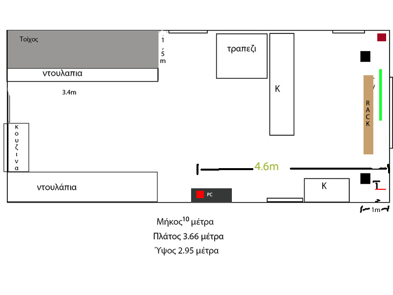

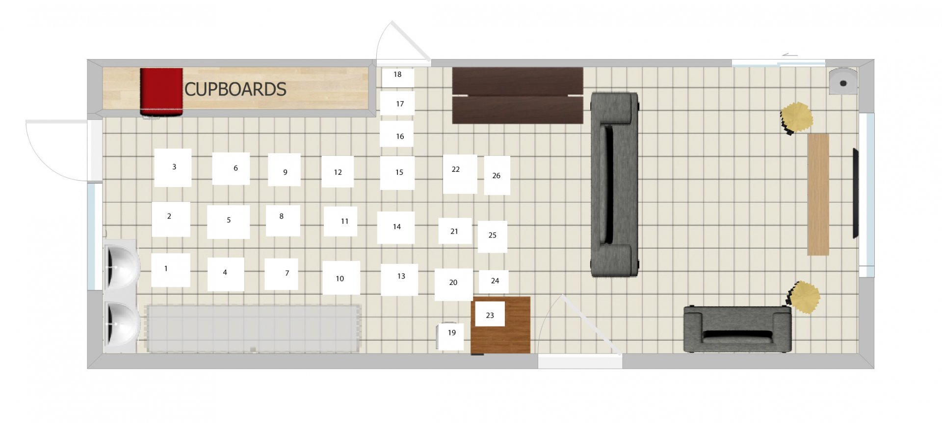

Μετρώντας λοιπόν το delay στη συχνότητα του cross μας έχει βγει αρνητικό (-2ms εμπρός , -1.2ms πίσω). Είναι πιθανό αυτό μιας και βάση του κατασκευαστή το delay του sub είναι 8ms; Παραθέτω και τις θέσεις των sub στο σχεδιάγραμμα...

Εκτός από τη ρύθμιση του delay στην ενδεδειγμένη συχνότητα αναφοράς,ένα ακόμη λεπτό ζήτημα αφορά στην ηλεκτρομηχανική συμπεριφορά των εμπλεκόμενων μεγαφώνων...Κατά τη γνώμη μου πρέπει να εξετάζεται όχι μόνο το πότε ξεκινά αλλά και το πόσα msec θα χρειαζόταν ο βηματικός παλμός αποκλειστικά από τα sub για να φτάσει το μέγιστο πλάτος και ακολούθως να συγκρινόταν η σχετική τιμή με τον αντίστοιχο βηματικό παλμό αποκλειστικά από τα main.Ενδεχομένως να συνέφερε μια μικρή προπορεία κατά την εκκίνηση εάν κι εφόσον τα sub θα εμφάνιζαν πιο καθυστερημένη μεταβατική απόκριση σε σχέση με τα μεγάφωνα από τα main.
Κατά τα άλλα,δεν κοιτάμε ακριβή ρύθμιση delay προτού να έχουν διευθετηθεί ικανοποιητικά οι αποκρίσεις steady state και να προκύπτει ομοιογενές spectrogram...

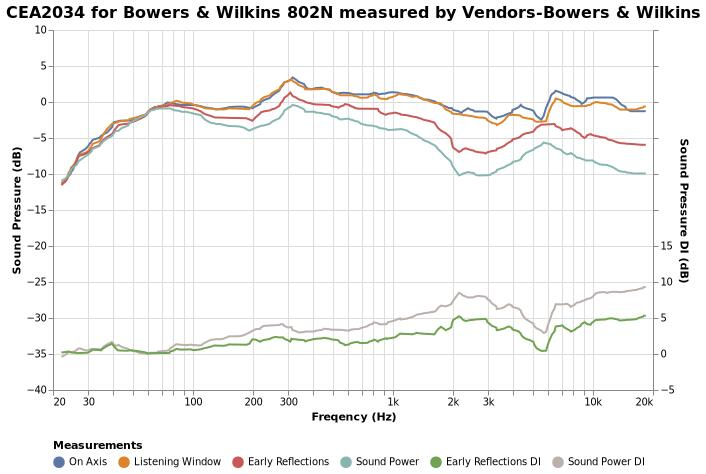

Το spinorama των Β&W 802 Nautilus.
Ας προσέξουμε στο Directivity Index (κατώτερες καμπύλες) αφενός μεν την ΄΄καμπούρα΄΄ στη γκρίζα καμπύλη ηχητικής ισχύος λαμβάνουσα τιμές άνω των 5dB μέσα στη ζώνη παρουσίας-τραχύτητας (2-3 KHz) αφετέρου δε την ακόλουθη μετάπτωση στις ανώτερες υψηλές,ζώνη όπου συνυπάρχουν τμηματικά και άλλες χαρακτηριστικές ιδιότητες στο αντιλαμβανόμενο ακρόαμα..Σαφώς απέχουν από το ιδεώδες...

Ακριβώς έτσι παίζει.
Είναι αδύνατο να "αρέσει" αυτό σε φυσιολογικό αυτί. Για χαϊενταδες είναι..
Από την "συλλογή" που είδα το 802Ν σκόραρε πολύ καλύτερα από πάρα πολλά άλλα. Στις μετρήσεις έχει -3db στα 42Hz. Θα μπορούσαμε να δούμε το cross στα πχ60-65Hz;
Για τα sub τώρα...ήδη έχει γίνει κάποια πρόοδο στις μετρήσεις και ελπίζω από την άλλη εβδ που θα βρεθεί χρόνος να έχουμε ακόμη μεγαλύτερη (mapping του χώρου για τα sub).

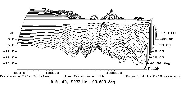

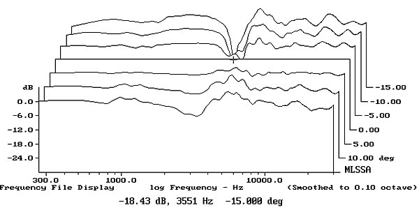

Μπορούν να εξαχθούν συμπεράσματα από την οικογένεια των αποκρίσεων off-axis για το B&W 800 Diamond...
Οριζόντιος άξονας:
Κατακόρυφος άξονας:

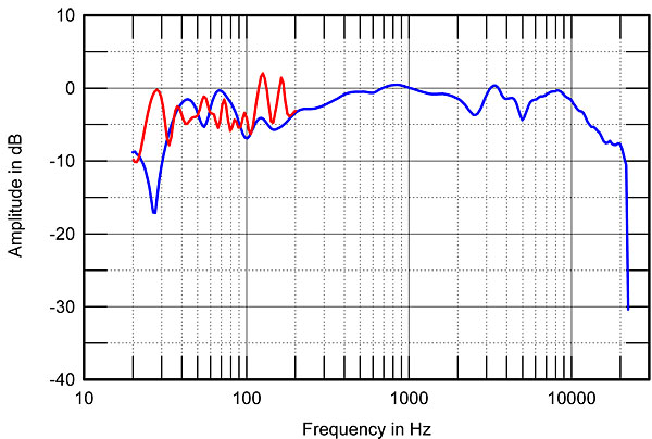

Σε αντιπαραβολή με το μέσο όρο απόκρισης από πολλαπλές λήψεις εξομαλυνθείσα κατά 1/6 οκτάβας στο δωμάτιο του reviewer από το Stereophile:
΄΄Κρατάει χρόνια αυτή η κολόνια΄΄...
Άσχημο spinorama. Δεν ξέρω ποια άλλα ηχεία ειδες, αλλά αυτό είναι λυπηρό. Στα 300Hz resonance, φουσκωμένα μεσαία, και ασυμάζευτη καταστροφή πάνω απο τα 2000Hz. Και κάπως έτσι παίζει και στις μετρησεις σου.
Θελει πολυ Eq, τουλαχιστον εκεί πιο το directivity index είναι σχετικά ομαλό, από 200-1000Hz.
Απο κει και πάνω δεν σώζεται, αν πας να φτιάξεις το early reflections θα χαλασεις το on axis γιατι το d.i είναι ανωμαλιάρικο. Άντε να δωσεις 1-1.5dB στην χαβούζα 2000-5000Hz, κάτι θα γίνει. Οπότε μόνο την κλίση μπορείς να αλλάξεις στα πρίμα.
Όλα αυτα δεν φτιάχνουν ούτε με τα σαμπς, ούτε με τα treatments

Φιλόδοξα τα σχέδια,αλλά εφόσον τα main μένουν κροσαρισμένα με υψιπερατό φίλτρο,θα πρέπει να βρίσκεται κάποιο τουλάχιστον sub και μπροστά από την κύρια θέση ακρόασης,κατά προτίμηση πάνω στη μεσοκάθετο...

Θα γίνουν και οι υπόλοιπες μετρήσεις αλλά ο χρόνος όπως είπα είναι εξαιρετικά περιορισμένος. Ελπίζω στις εορτές να κάνω κάτι παραπάνω...
