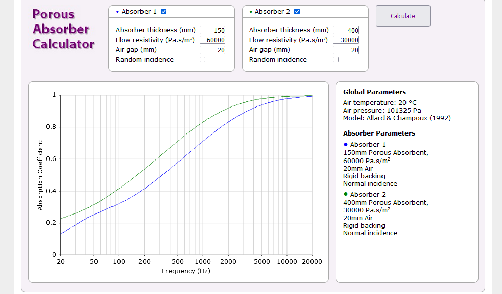

... κανε μια ερωτηση ποσα db θα πεσουν τα π.χ. 50hz, 70hz.. και αμα λαβεις απαντηση εδω ειμαστε...
Η απάντηση μάλλον είναι σωστή..."That is really hard to predict as acoustic treatment works in the time domain, which means we are dampening resonances, which then results in a lower SPL level.
I think 200ms in the low-end at least seems about realistic, but probably even more..."

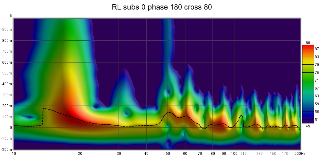

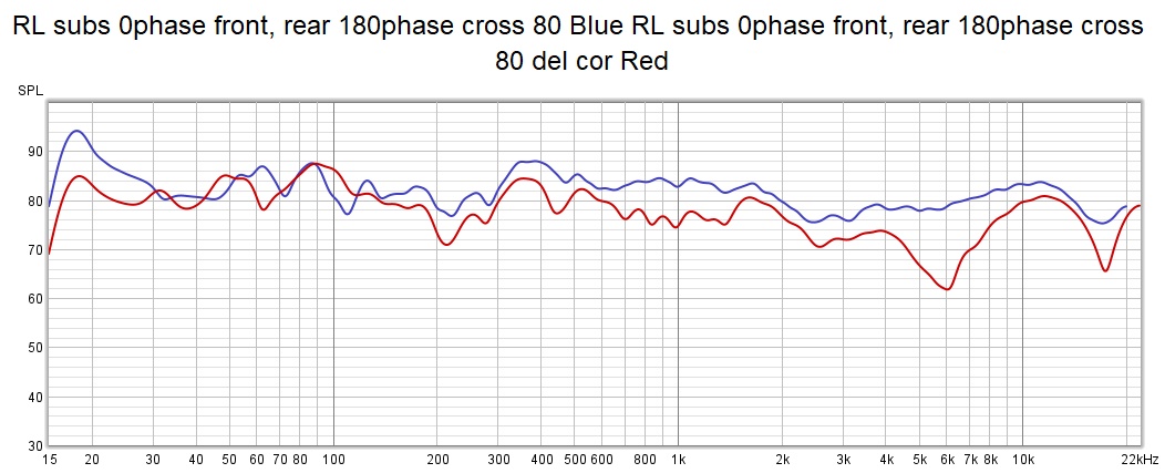

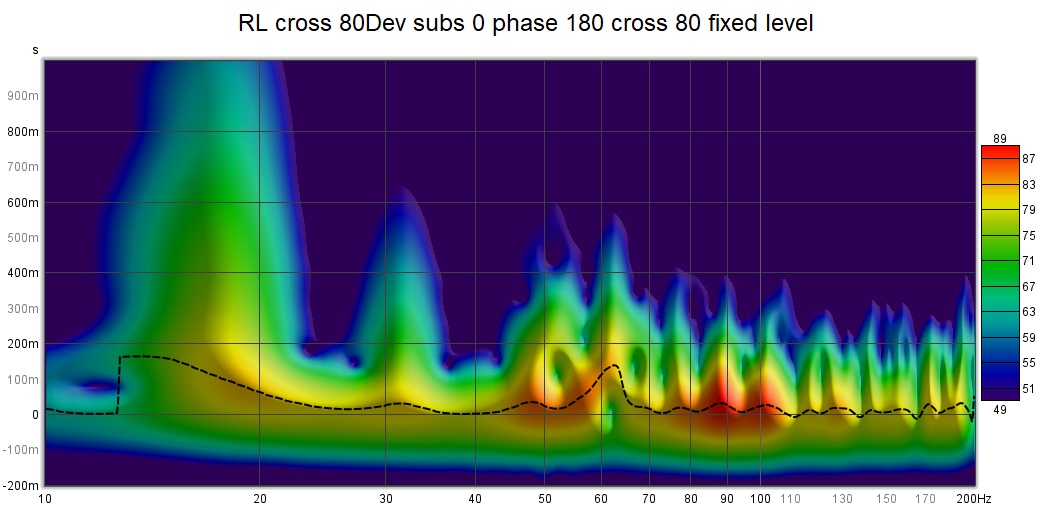

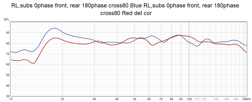

Εχθές βρήκα λίγο χρόνο να κάνω κάποιες μετρήσεις αφού αλλάζοντας την φάση του πίσω sub από 0 σε 180 το delay έπρεπε να αλλάξει. Έτσι διορθώνοντας το delay πήραμε κάποια db επιπλέον (αναγκάστηκα να χαμηλώσω την ένταση των sub προς τα κάτω) και είδαμε λίιιγο φως μέχρι 170Hz. Έχει δουλειά ακόμη βέβαια (να δω μετρήσεις με κομμένο από 20 και κάτω, να δω matching με το cross, να διαβάσω κι άλλο κλπ). Αυτό που με φόβισε και δεν ξέρω αν θα έπρεπε είναι το τι γίνετε στους 6kHz και 17.3kHz.

Για εξήγησε λίγο τα 2 πρώτα διαγράμματα, γιατί το "del cor" δεν το καταλαβαίνω.
Να πω ότι μου φαίνονται καλύτερα από τα προηγούμενα.
Delay corrected...
Είμαι ακόμη στη διαδικασία της επιμόρφωσης αλλά προσπαθώ να κάνω και κάποιες αλλαγές. Τα βάραθρα 6kHz&17kHz;

Τί αντανάκλαση κάνει τον ήχο του tweeter να ταξιδεύει 5,5-6 και 2 εκατοστά περισσότερο από την άμεση ακτινοβολία;
Αλλιώς το delay corrected, κάθε άλλο παρά corrected είναι.
Διόρθωση έγινε μόνο στο sub(+3.3ms στο πίσω λόγω αλλαγής φάσης).Βράδυ βέβαια έγιναν αυτά, οπότε της νύχτας τα καμώματα...Θα ξαναδώ ρυθμίσεις.
H μπλε καμπύλη μπορεί άνετα να προσαρμοστεί σε καμπύλη-στόχο με ενδεδειγμένη κλίση.Η κόκκινη είναι...καμμένη από χέρι.
Να θεωρείς διαρκώς ότι κάτι μπορεί να έχεις κάνει λάθος...Τέτοιος τρόπος σκέψης έχει βοηθήσει πολλές φορές και τον υποφαινόμενο.

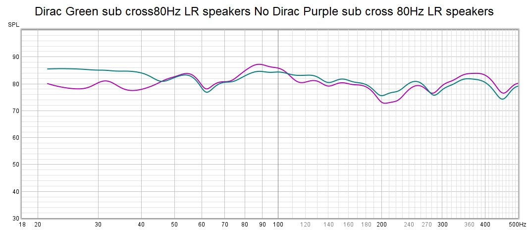

Μιας και οι γιορτές πλησιάζουν και οι μετρήσεις έχουν δυσκολέψει (αξιοπιστία:idk:) είπα για πλάκα να τρέξω ένα Dirac και να κάνω πρόχειρες διορθώσεις στα χαμηλά μην μένω με σταυρωμένα τα χέρια (ελπίζω να κάνω 2-3 πράγματα μέσα στην εβδ. Γενικά "σιδέρομα" στα χαμηλά (αλλά 7db διόρθωση). Προσπαθώ να βρω εναλλακτικές θέσεις στα sub που να μην εμποδίζουν τη χρηστικότητα του χώρου. Διαβάζω επίσης Απόδραση σε παράλληλο Σύμπαν (Τύφλα να 'χει το πικάπ). Ωραία πράγματα έχουμε να μάθουμε (χρόνο να βρούμε...).
Επίσης επεξεργάζομαι κάποιες ιδέες (φωτο 2) που εφόσον γίνουν διαπραγματεύσεις και βγει το budget, τα σχέδια θα δημοσιοποιηθούν και κατόπιν θα υλοποιηθούν το συντομότερο.

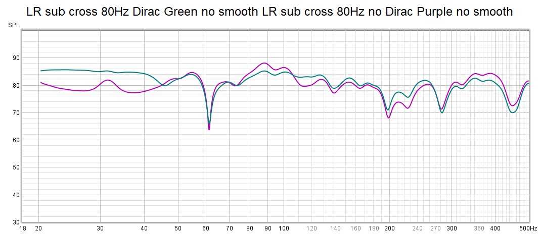

Να γράφουμε και το smoothing.
Ειδικά για το μπάσο, καλύτερα no smoothing -οταν το γράφημα ειναι κάτω απο τα 200Hz
