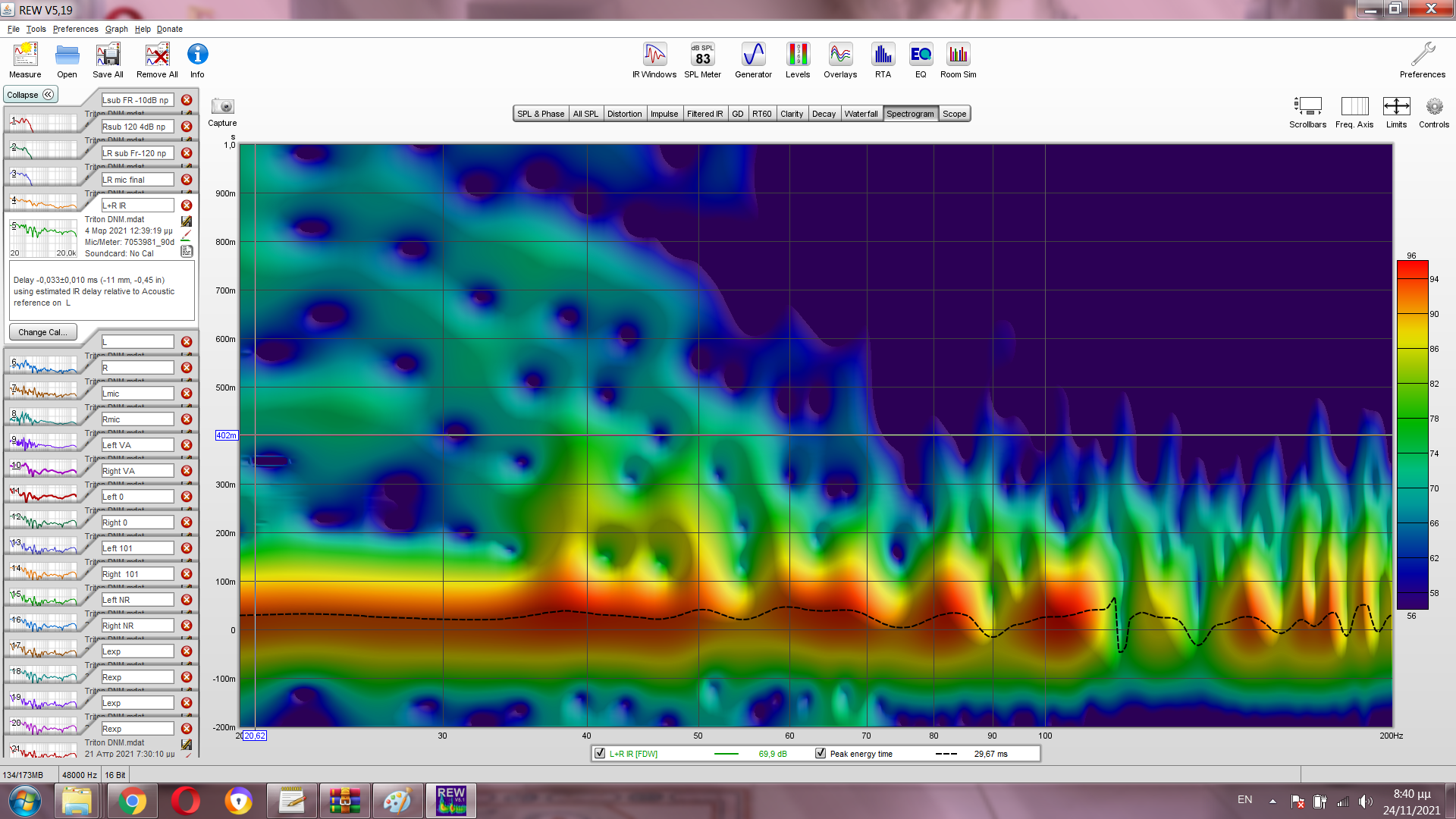

Να πω επίσης ότι το delay των μηδέν κόμμα κάτι μιλισεκόντ είναι αστείο-ανύπαρκτο. Εμπειρικά σου λέω ότι θα πρέπει να παίζεις στα μονοψήφια μιλισεκόντ. Για να καταλάβεις, ένας κύκλος στα 80 Hz είναι 12,5 ms.

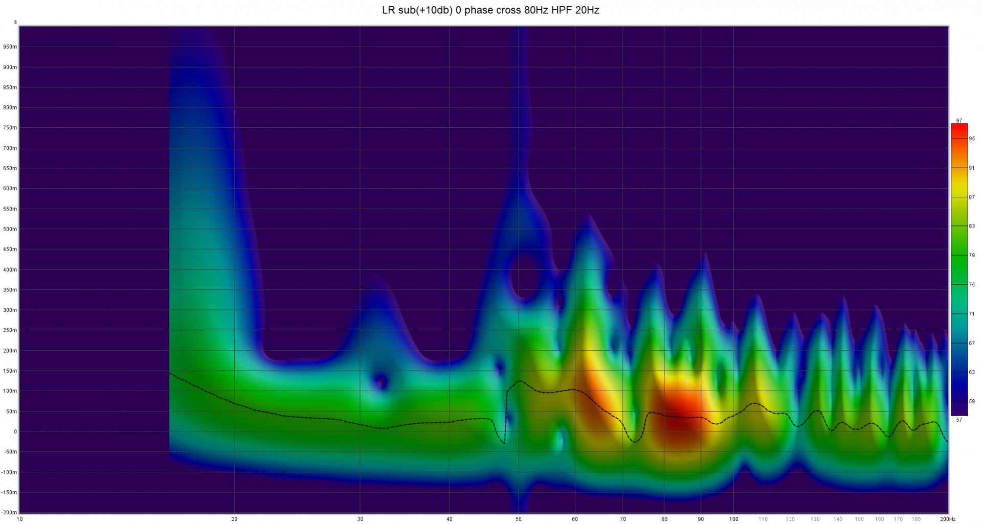

11,12 LR speaker subs both 0 cross 80Hz high pass filter 20Hz
Σε αυτή τη μέτρηση, που μάλλον λόγω ρύθμισης φάσης έχουμε σημαντική πτώση volume, αυξήσουμε το volume των sub (είναι στο 4.5db και έχουμε μέχρι 20db) "ταιριάξουμε" τα cross...έχουμε ελπίδες για κάτι πιο "επίπεδο";
59.239
145.436
Η βουτιά στους 100 είναι ένα θέμα που πρέπει να λυθεί οπωσδήποτε.
Δώσε +10dB gain στα σαμπ και ξαναρίξει μια αυτή που σε ενδιαφέρει.
Το σπεκτρο χαμηλά, εκεί που είναι πράσινη γλώσσα, πρέπει να είναι κόκκινη, για να δεις που πάει η κίτρινη και η πράσινη. Τώρα είναι χωρίς ενέργεια, βλέπεις πράσινη και μπλε, κρύβονται στην αφάνεια.
Έτσι όπως είναι, είναι τζουφιο από 50 και κάτω, ψόφιο, χωρίς Μπάσο.
ΥΓ. Θα πρότεινα να κλείσεις τα σαμπ για κάνα μήνα, να δούμε που θα καταλήξουν οι δορυφόροι πρώτα.
Μετά τα σαμπ.
Τώρα είναι όλα σαλατα.

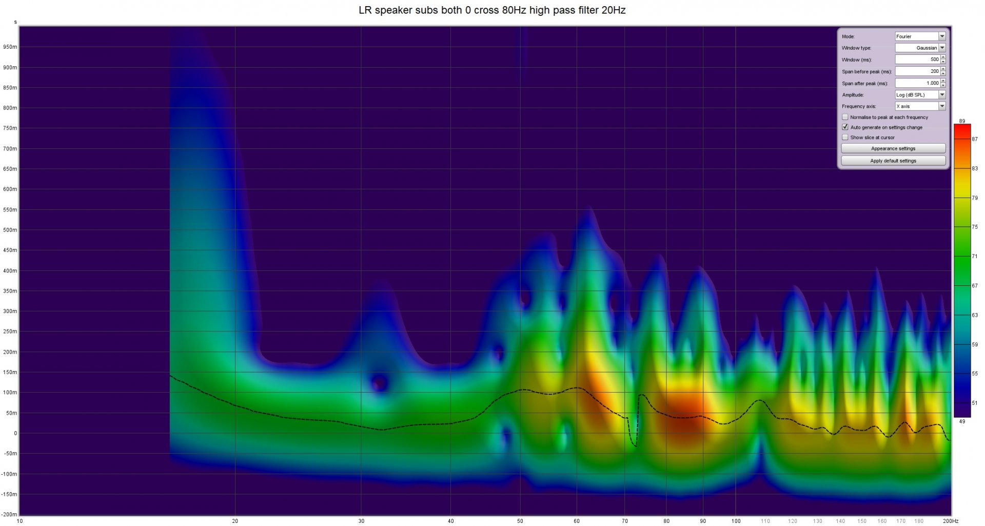

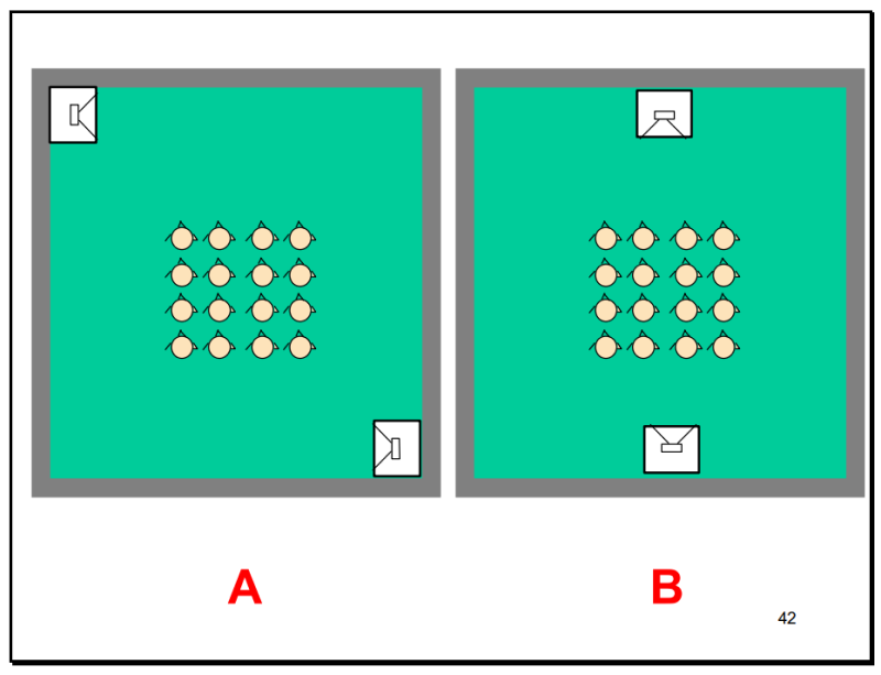

Το B θέλει ο Κώστας και συμφωνώ κι εγώ (αν έχει καμία σημασία)
https://avgadgets.com/wp-content/uploads/2021/04/dual_subwoofer_placement.png
Το Α παίζει τώρα. Το Β θέλει προσπάθεια και δεν εγγυούμαι.
59.239
145.436
To B είναι ίσως η καλύτερη ελπίδα να στρώσει με 2 σαμπ εκεί μέσα.
59.239
145.436
Με τα σαμπ στις θέσεις που λέω, και τα ηχεία κολλημένα τέρμα πίσω, παίζει σενάριο 4 σαμπ, χωρίς να εφαρμόζεται κρος στα ηχεία.

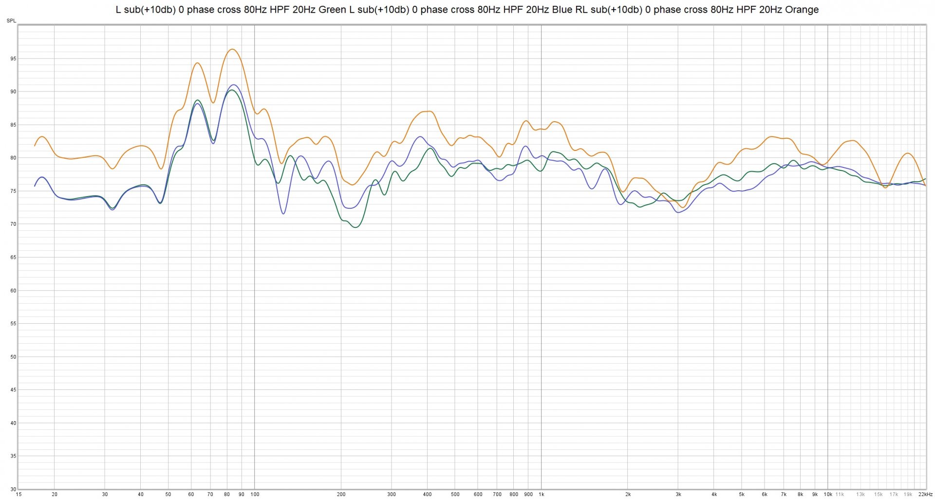

Υπάρχουν μεγάλα προβλήματα που πρέπει να αντιμετωπισθούν στην απόκριση των ηχείων.
8db κάτω στο midbass /χαμηλομεσαία (απο 100-400Hz)
5db κάτω στην presence (απο 1500-4000Hz)
Και όχι μόνο.
Αυτές είναι σοβαρές τονικές αλλοιώσεις. Ποιο είναι το πλάνο;

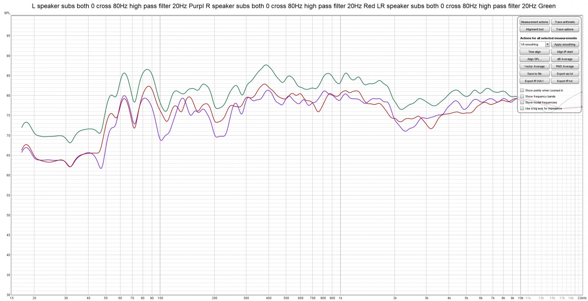

High pass στα 20 hz τι φιλτρο/τάξη είναι; :rolleyes:
4η τάξη
Θύμισέ μας, ποιό μικρόφωνο έχεις;
UMIK 1
Και όχι μόνο.
Να γίνει integration στα Sub όσο το καλύτερο μπορώ και μετά DSP (πχ Dirac ) ή κάποια μικρή περιποίηση του χώρου ή και τα 2... ανάλογα
5.456
6.624
Λοιπον, το τι φιλτρα μαλλον ειναι BW /24 οποτε ξεκινα η βουτια απο τα ~27hz και τα ιδια χρησιμοποιει παντου ,
αρα των 80 hz απο τα ~100hz οπως δειχνουν και οι μετρησεις ...
Εαν καπου εχεις κορυφωσεις στα κροςποιντς μπορεις να μετακινησεις λιγα hz υψηλοτερα καποιο, π.χ. ειδα οτι εχεις επιλογη 84 hz να βαλεις αυτην στα ηχεια σου και στα σαμπ 80 hz εαν εχεις τονωση σε αυτην την περιοχη....
