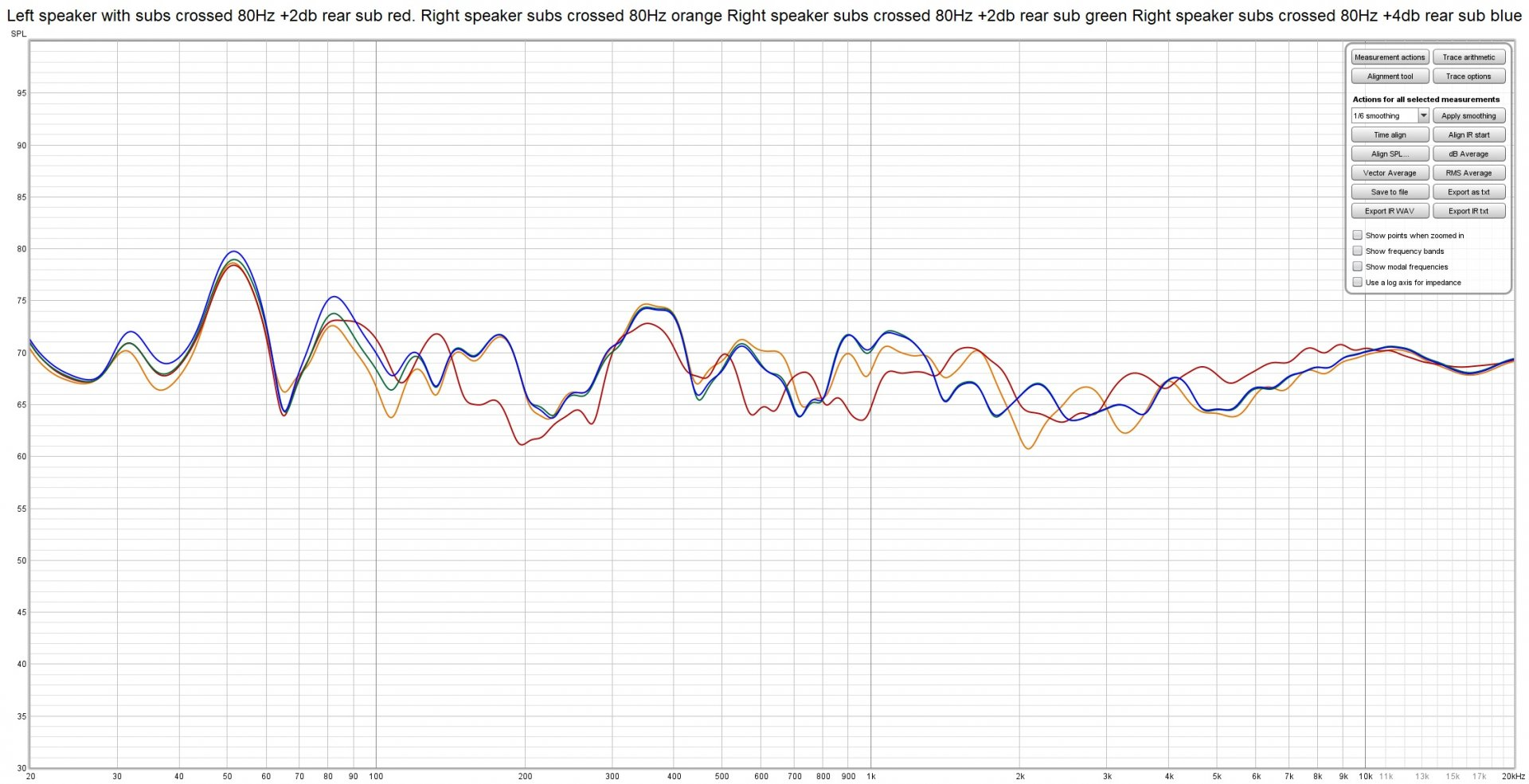

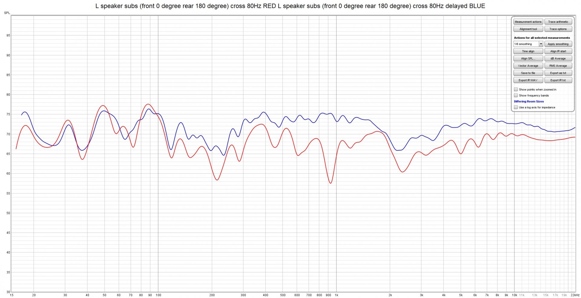

5.Σκέφτηκα να δώσω +2db στο πίσω sub για να βελτιώσω λίγο τη ακύρωση 36Hz&65Hz. Δοκίμασα επίσης και +4db. Βελτιώθηκε 36Hz και 108Hz χάσαμε στους 65Hz (λίγο φλύαρη εικόνα αλλά να δούμε πώς είναι με τις αλλαγές έντασης και σε σχέση με το αριστερό.
Θα θα μπορούσε να βοηθηθεί η καμπύλα των sub αφαιρώντας λίγο delay από το πίσω sub;
Όλες οι μετρήσεις έγιναν με 4th order crossover.

Σας παραθέτω συμπληρωματικά δεδομένα μετρήσεων. Δεν μου σχολιάσατε αν η μετακίνηση του sub πίσω είχε ευεργετικό αποτέλεσμα(πιστεύω ναι...)
Εάν αυτό το setup ήταν δικό μου,πρώτη κίνηση διαχείρισης θα ήταν να έφερνα τα main πιο μπροστά,μειώνοντας παράλληλα τις διαστάσεις στο στερεοφωνικό τρίγωνο...Αφενός μεν το δεξί ηχείο μετακινούμενο πιο μπροστά και πιο αριστερά θα είχε μικρότερη βλαβερή επίδραση απ'όποιο εμπόδιο παρεμβάλλεται ανάμεσα σ'εκείνο και τη θέση ακρόασης,αφετέρου δε θα μειώνονταν οι γενικότερες βλαβερές επιδράσεις από τα υψηλά RT που θεωρώ ότι επικρατούν στο χώρο...Θ'ανέμενα επίσης να μετριαζόταν έτσι η υποχώρηση ενέργειας στην τρίτη-τέταρτη οκτάβα...Επισημαίνεται ξανά ότι το πρόβλημα ξεκινά από οκτάβες που δεν αφορούν άμεσα στα ίδια τα sub...

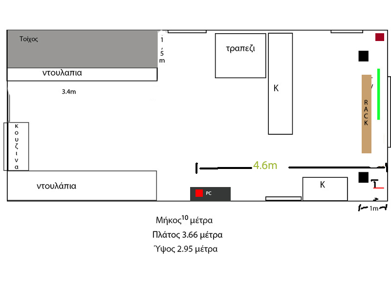

Για να φέρω τα εμπρός ηχεί πιο μπροστά θα πρέπει να μικρύνω την απόσταση μεταξύ τους (θα γίνει <2m ) και να χάσω τις ίσες αποστάσεις με τον τοίχο.

Δε χρειαζεται να πατας οτι κουμπακι βλεπεις στο rew :p.. μεχρι τα 200hz παιζε να ενσωματωσεις καλα δορυφορους με σαμπ...
Επισης ο Μπουτιας σου παρεθεσε ενα πινακακι με τα τοιχωματικα ηχοσυνορα, οπου πουθενα δεν προκειπτει ευεργετικο αποτελεσμα με ισες αποστασεις αντιθετως, κατεμε μια πολυ ασφαλη ειναι με μισο μετρο διαφορες (πισω ,πλαι τοιχος,ειναι και το πατωμα μην το ξεχναμε αθροιστικα μετρουν)οσο φυσικα επιτρεπεται..
Πες ομως σημερα τι υψος εχει 2,76 ή 2.95...πλατος 3,72 ή 3.66 ...μηκος 10 ή 9 μετρα;
Ο διαμερισμος των σαμπ στο χωρο ετσι δειχνει καλυτερος επομενο ηταν αλλα οπως ειπα θα προδιδει θεση ολο δεξια θα το ακους...ασχετως εαν βελτιωνει την αποκριση ...

Υπάρχει η δυνατότητα και για αυτή τη διάταξη. Θα βοηθήσει καλύτερα χωροταξικά πιθανόν.
Τραβα και μερικα σουιπς με ζευγη σαμπς/ηχεια .
Ύψος 2.76 Πλάτος 3,72 Μήκος 9.9 μετρημένα με laser σήμερα

Σχετική βελτίωση οπωσδήποτε...Αλλά κάτι τέτοιο κρίνεται καλύτερα με το spectrogram 20-200 Hz (Fourier κατά προτίμηση με Window ανάλυσης 500 msec)...
Με κανέναν τρόπο όμως δεν θα χαρακτήριζα ευεργετικό αποτέλεσμα αναπαριστώμενο με τις παρακάτω αποκρίσεις...
Η ανισορροπία μεταξύ των καναλιών γύρω από τα 1000Hz ,η έντονη υποχώρηση του αριστερού καναλιού και λιγότερο του δεξιού στην τέταρτη οκτάβα με την ακόλουθη τονισμένη απόκριση και στα δύο μεταξύ 300-400 Hz αναμένεται να γίνονται αισθητές...Οι δε μεταπτώσεις απόκρισης επικεντρωμένες σε ύψη λίγο άνω των 50 Hz και των 80 Hz ,οφειλόμενες σε συνύπαρξη συνιστωσών από ιδιορρυθμούς και φαινομένων boundaries χρειάζονται περαιτέρω διαχείριση...
Μετριάζοντας τα ανωτέρω φαινόμενα,ο προοδευτικός τονισμός από 6000 Hz και άνω δεν αναμένεται να ενοχλεί σε συνάρτηση πάντα με τις εμφανιζόμενες τιμές RT...

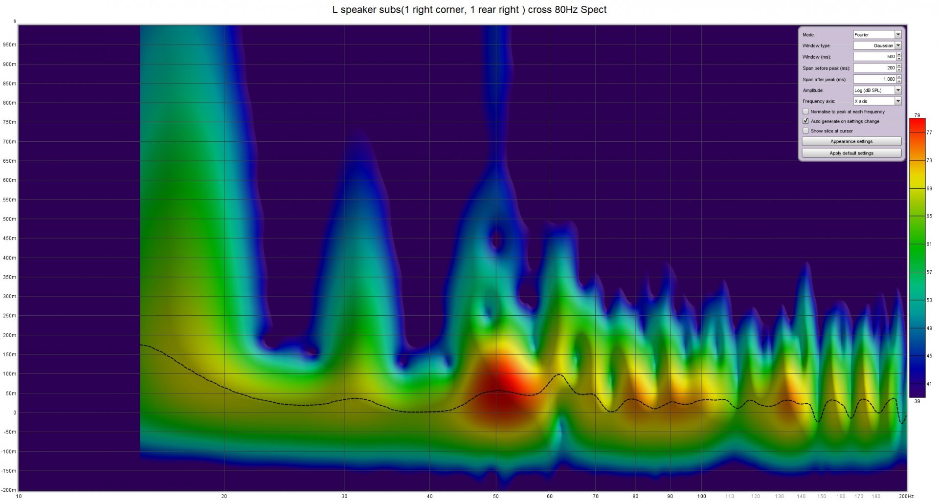

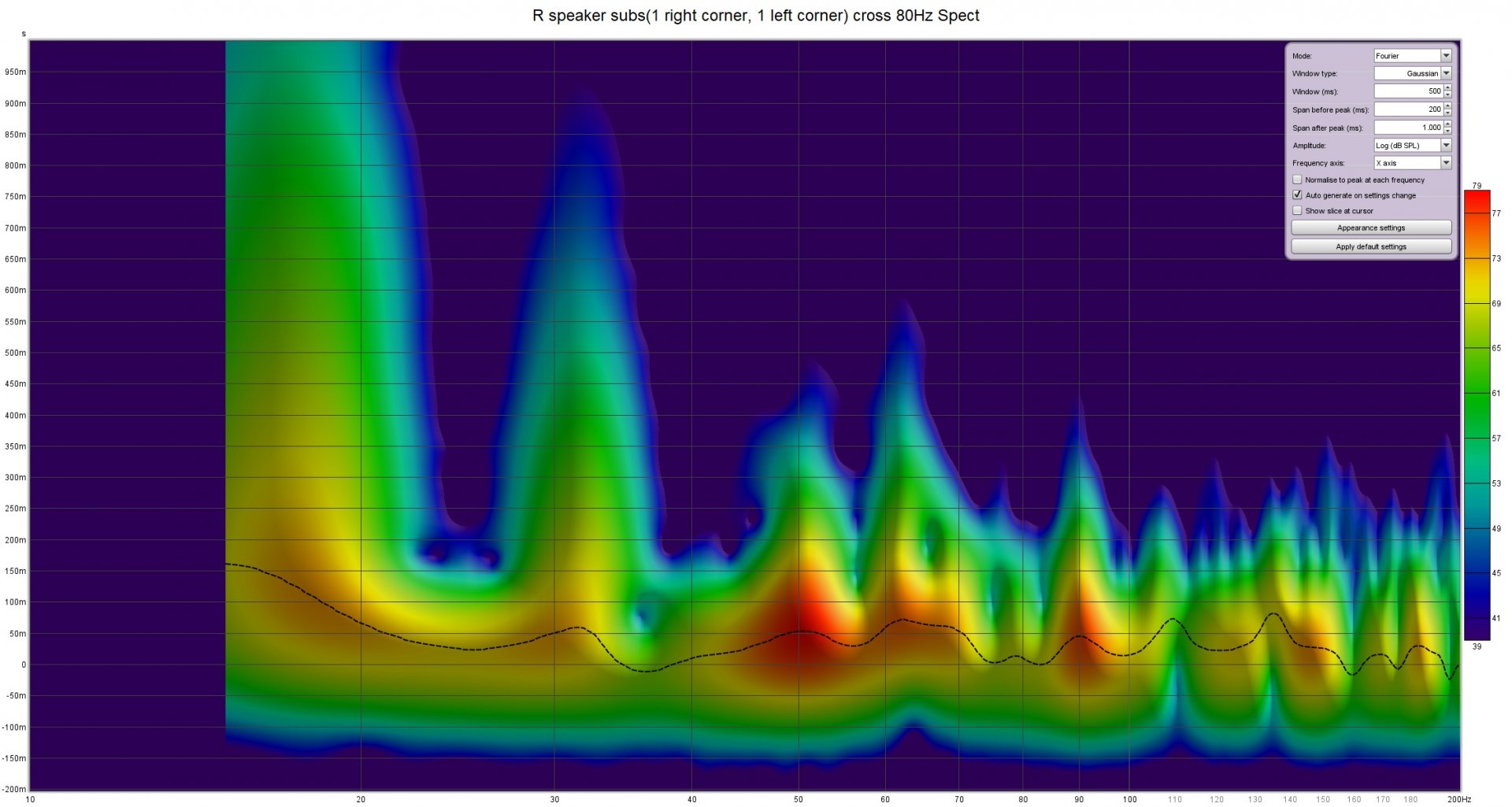

Οι πρώτες 2 εικόνες είναι από την τοποθέτηση των sub στις γωνίες εμπρός, οι δεύτερες από την τωρινή 1 γωνία αριστερά και 1 πίσω δεξιά. Σήμερα μπήκαν ένα εμπρός αριστερά γωνία και 1 πίσω δεξιά όπως το τελευταίο σχεδιάγραμμα.

Δυσοίωνα τα ανωτέρω spectrogram...Οι δύο πρώτες στη σειρά και...μακρύτερες ενεργειακές ουρές αντιστοιχούν σε ανεξέλεγκτους ιδιορρυθμούς,οι δύο επόμενες σε συνεύρεση συνιστωσών από εκείνους.Έχουν ρυθμιστεί delays κατά τη λήψη του sweep;
Επιπλέον άμα το ρυθμιστικό φάσης στα αυτόνομα sub έχει αφεθεί σε τιμή μηδέν,τότε πειραματίσου με αντιστροφές φάσης σε καθένα ξεχωριστά αλλά και τα δύο μαζί και ακολούθως λήψεις για εξαγωγή spectrogram...
Θα μ'ενδιέφερε όμως πάρα πολύ να έβλεπα spectrogram με τα sub τοποθετημένα εμπρός δεξιά-αριστερά,καθένα στο αντίστοιχο μονάχα κανάλι και σε θέση το εν τέταρτον του πλάτους από το δικό του γειτονικό πλευρικό τοίχωμα...

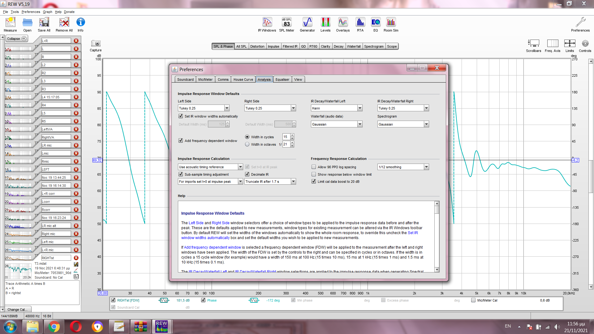

Η θεωρητική εξέταση είναι χρήσιμη,αρκεί να...ισχύει στην πράξη.
Κατά την εφαρμογή delays τίθεται σε νοητή χρονική στιγμή ΄΄μηδέν΄΄ η πιο αργοπορημένη ηχειακή πηγή στο ηχοσύστημα και κατόπιν εφαρμόζουμε κατάλληλες τιμές χρονικής υστέρησης στις υπόλοιπες ώστε να συγχρονίζονται με αυτήν...
Καλώς ή κακώς,θα πρέπει οι ισχύουσες τιμές delay να υπολογιστούν με sweep από REW και όχι απλώς θεωρητικά...Για μια τέτοια διενέργεια πρέπει να ενεργοποιηθεί η λειτουργία acoustic timing reference...
Αυτή η λειτουργία κάνει το κανάλι επιλογής μας (δεξί ή αριστερό) να εκπέμπει πριν την εκάστοτε λήψη συνθηματικό σήμα βάσει του οποίου το REW θα υπολογίσει τον χρονισμό για το εκπεμπόμενο σήμα sweep που θ'ακολουθήσει...Η τιμή υπολογιζόμενης υστέρησης εμφανίζεται στο κάτω περιθώριο του πλαισίου που θ'ανήκει στη συγκεκριμένη λήψη από τη λίστα στην αριστερή στήλη...
Δική μου μέθοδος είναι πρώτα να λαμβάνω με το atr τιμή αναφοράς για το εκάστοτε setup με τα main ηχεία μόνα τους εκπέμποντα μαζί,ούτως ώστε να διαπιστώνω χονδρικά πιθανή προκύπτουσα υστέρηση από διάφορα ηλεκτρονικά δικτυώματα στην αρχική αλυσίδα - περιλαμβάνουσα τον εκάστοτε εμπλεκόμενο στη μέτρηση υπολογιστή με τον αντίστοιχο διαμεσολαβητή του..Στο επόμενο στάδιο εξετάζονται διαδοχικά οι πρόσθετες ηχειακές πηγές.
Εφόσον πρόκειται για sub συνδεδεμένο στο ένα μόνο κανάλι,τότε επιλέγεται το atr να εκπέμπεται ειδικά από το άλλo κανάλι,δηλαδή atr στο δεξί για sweep αριστερό και αντιστρόφως...Εάν το sub δέχεται σήμα και από τα δύο επιμέρους κανάλια,τότε για το sweep το [ L+R ] με το atr παρεχόμενο από οποιοδήποτε εκ των δύο καναλιών...Το ζήτημα κυρίως στα δικαναλικά setup είναι να επινοούμε κάθε φορά τρόπους που να επιτρέπουν την παροχή του υψίσυχνου atr από κάποιο κανάλι main και την ακόλουθη απενεργοποίηση αυτού του καναλιού ώστε το sweep από τη μέτρηση ν'αφορά αποκλειστικά στην εξεταζόμενη ηχειακή πηγή χωρίς συμμετοχή από το main που εξέπεμψε αρχικά το atr.
Άμα το setup διαθέτει ξεχωριστά προ και τελικό,είναι εύκολο ν'απενεργοποιείται από τον κεντρικό του διακόπτη ο τελικός ακριβώς μετά την εκπομπή του atr,επιτρέποντας το σήμα να οδεύσει από τον προενισχυτή σε συνδεδεμένα προς εκείνον sub...Σε δικές μου παρουσιάσεις έχει περιγραφεί μέθοδος και για ολοκληρωμένους ενισχυτές,η οποία όμως απαιτεί καλά ανακλαστικά από πλευράς χρήστη,αφού πρέπει ν'αποσυνδέσει από τον ολοκληρωμένο ταχύτατα μετά την εκπομπή atr το ηχείο που θα είχε οριστεί για εκείνο,με το άλλο κανάλι εννοείται ήδη αποσυνδεδεμένο εκ των προτέρων...

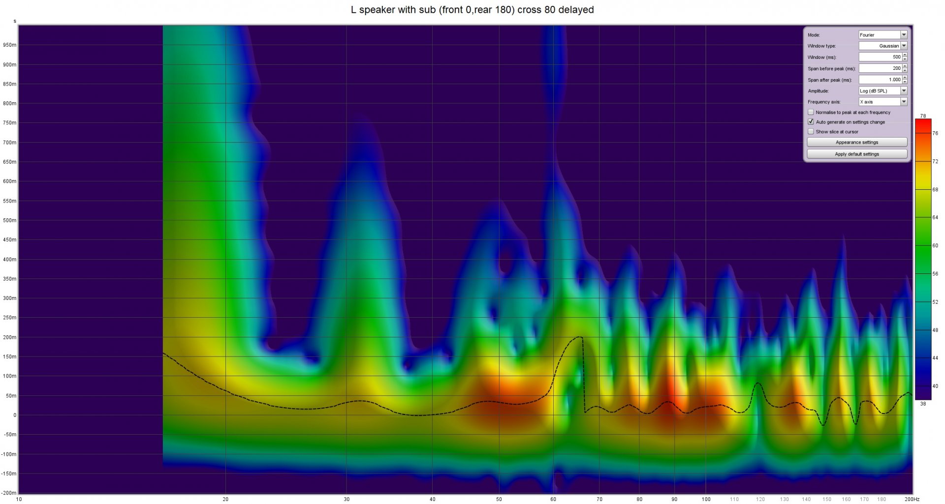

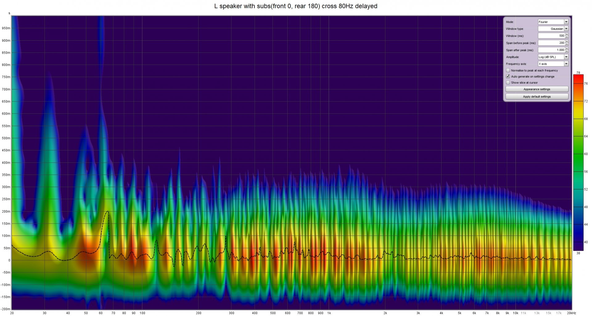

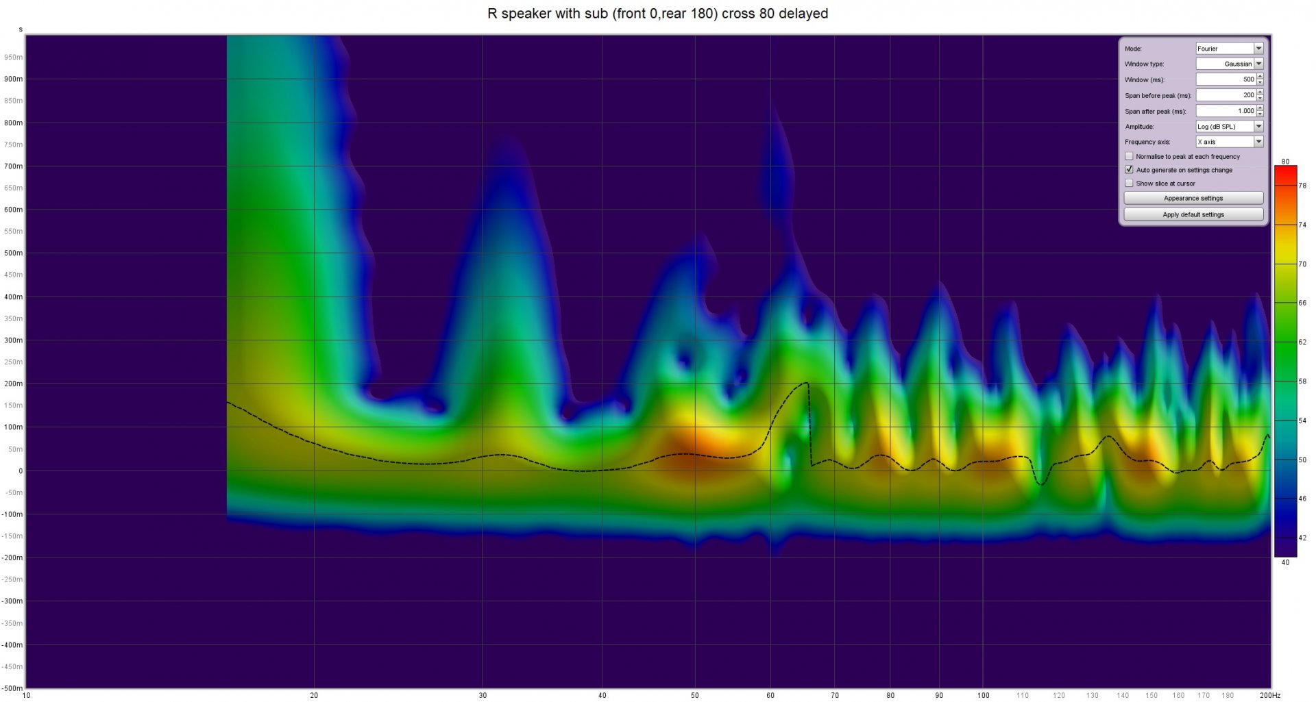

Κάτι περισσότερο πετύχαμε (είχε ξεφύγει το delay από το πίσω sub 7ms)...
...Spectro
14.106
11.799

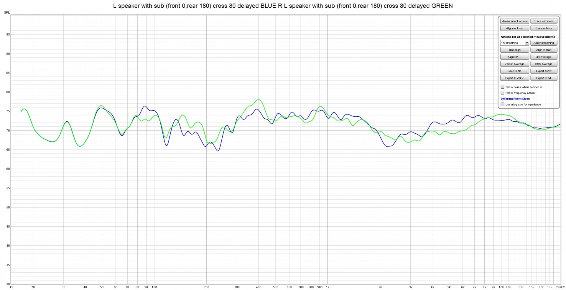

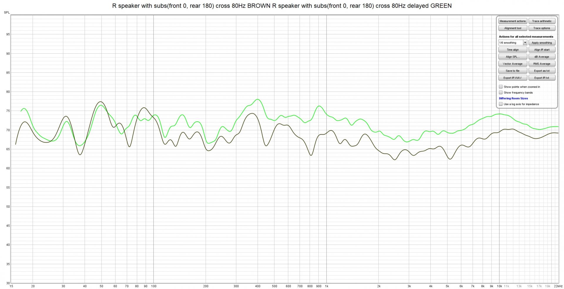

Να με συγχωρείς, αλλά δεν καταλαβαίνω γιατί υπάρχει τέτοια διαφορά στις μεσαίες συχνότητες.
1.126
1.272

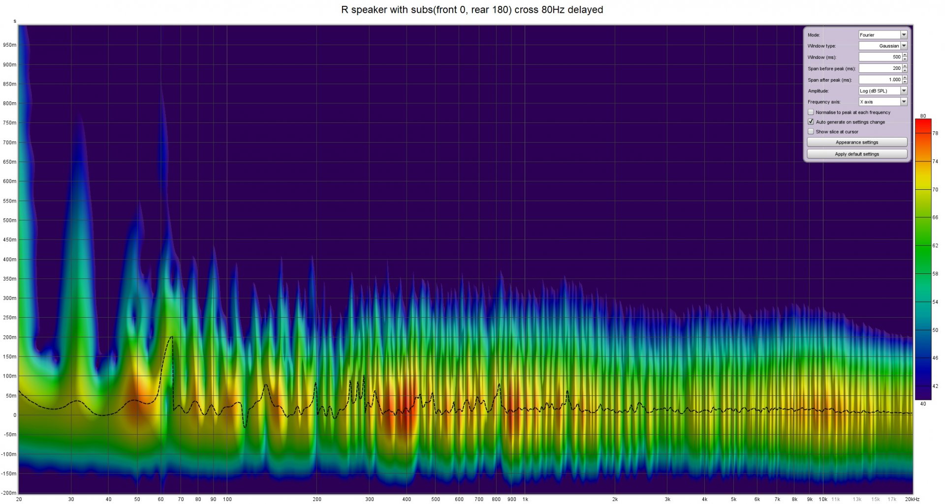

LEFT vs RIGHT.
Μειώθηκαν οι ακυρώσεις:idk:; Είναι όντως μεγάλη...
SPECT corrected

LEFT vs RIGHT.
SPECT corrected
Να δημοσιεύεται spectrogram 20-200 Hz με τα επιμέρους κανάλια εκπέμποντα μαζί...Μας ενδιαφέρει η ανταπόκριση του χώρου όταν παίζουν μαζί,όπως γίνεται κατά τις ακροάσεις.Η μετάπτωση στη μαύρη καμπύλη από το spectro μεταξύ 70-80 Hz δείχνει ότι το κροσάρισμα μεταξύ main & sub δεν είναι τόσο ομαλό όσο θα θέλαμε...
1.126
1.272

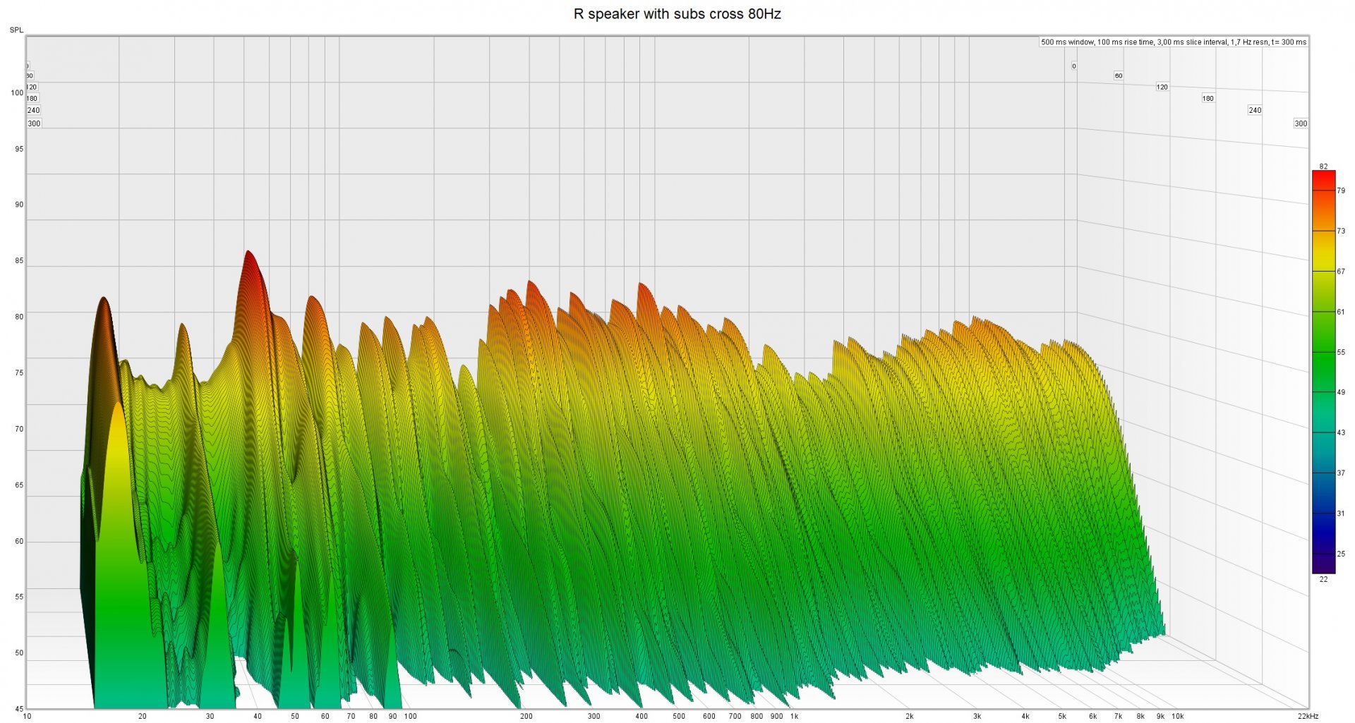

Θα μετρηθεί τo βράδυ το spectro
Υπάρχει η δυνατότητα για αλλαγή της τάξης του cross (1-4) καθώς επίσης και των συχνοτήτων main&sub. Θα ήταν πιο "σωστό" να δοκιμάσουμε χαμηλότερο cross πχ 60Ηz;
18.046
60.009
Πιο σωστό θα ήταν πρώτα να πάψει η χαρακτηριστική ΄΄κύφωση΄΄ στις μεσαίες οκτάβες...Κοντεύει η απόκριση να πάθει...αυχενικό.:D

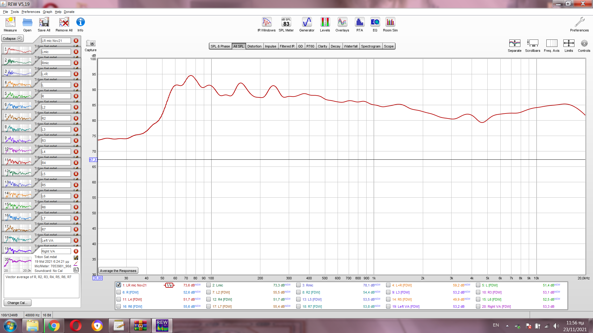

Βάζω ενδεικτικά μια ολότελα αδιόρθωτη απόκριση με περιστρεφόμενο μικρόφωνο από ζεύγος main με κατάλληλη διευθέτηση απουσία sub.Έχοντας πετύχει τη γενική κλίση στην καμπύλη από το μισό της δεύτερης οκτάβας και άνω,γίνεται ακολούθως απλούστερη η διερεύνηση για θέσεις sub που θα συμπλήρωναν με βέλτιστο τρόπο την ενέργεια που λείπει κάτω από τα 60Hz...
