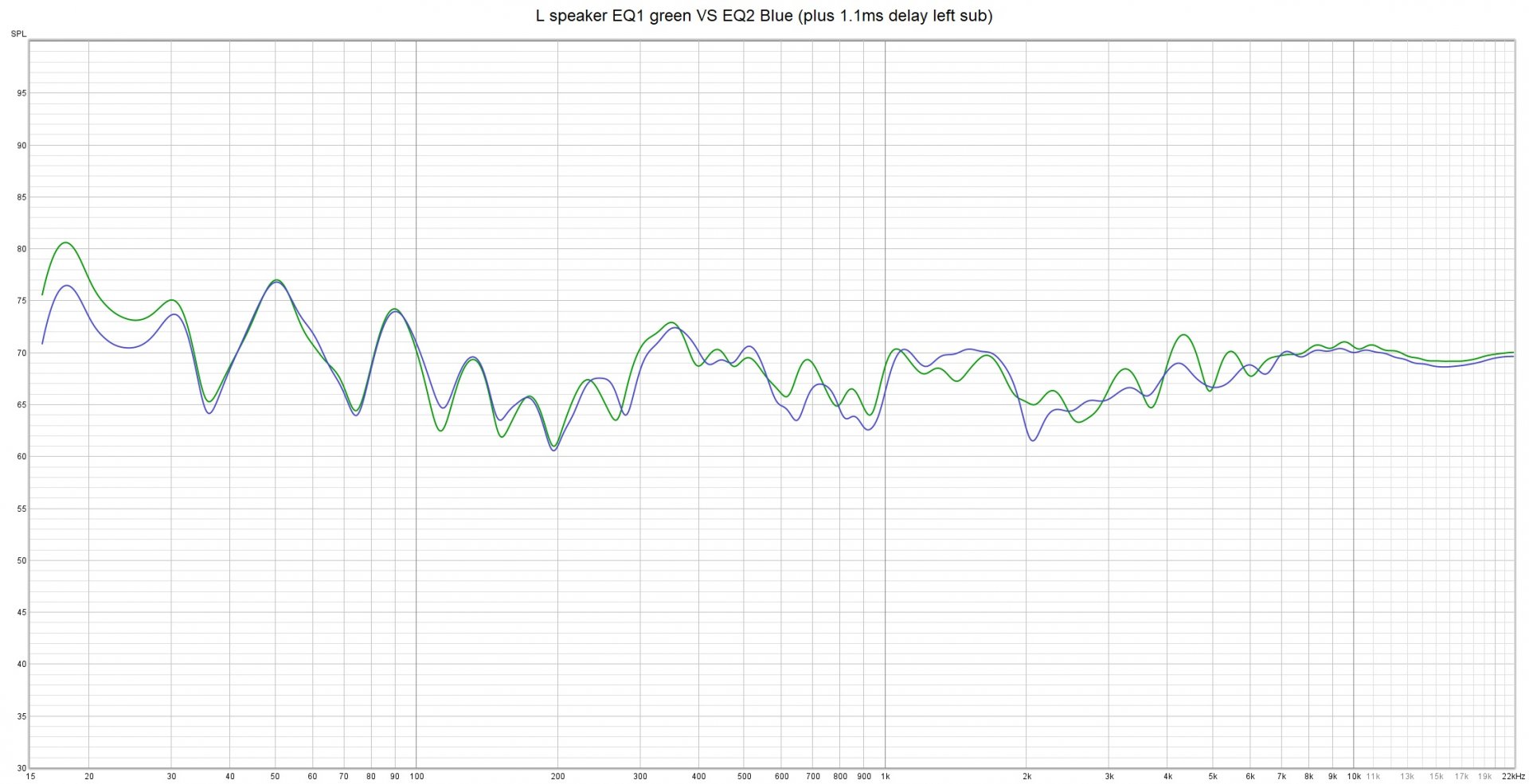

Το πρόβλημα του Drioannis με τα sub υφίσταται προτού κσν να τα...προμηθευόταν.
Η εντύπωση ότι τα main ηχεία - τουλάχιστον όπως είναι διευθετημένα - έχουν ικανή απόκριση στις πρώτες οκτάβες είναι υπερβολικά...αισιόδοξη.Αυτό που προσλαμβάνεται ως μπάσο θα είναι ανεξέλεγκτοι ιδιορρυθμοί χώρου.
Αυτό μας οδηγεί στο επόμενο στοιχείο,ότι το πλάτος και ύψος του χώρου έχουν κοντινές τιμές,ενώ το μήκος περίπου ακέραιο πολλαπλάσιο των προηγούμενων...
Τρίτο στοιχείο,η μορφή που έχει η καμπύλη απόκρισης από τα main στις ανώτερες οκτάβες καθιστά δυσχερή την προσαρμογή της σε ενδεδειγμένη καμπύλη-στόχο με ακόλουθη ισοστάθμιση τονώσεων στις πρώτες οκτάβες...Εκτός και αν ως στάθμη-στόχος έμπαιναν τα...65 dB που λέγαμε στη...δομημένη συζήτηση....εννοείται με επακόλουθη υποβάθμιση στο δυναμικό εύρος κατά τις ακροάσεις.
Επί τη ευκαιρία,παρακαλείται όπως οι παραστάσεις SPL από το REW να έχουν μια εύλογη διαβάθμιση κλίμακας 30-100 dB αντί της εμφανιζόμενης 10-110 ,η οποία αμβλύνει τις εντυπώσεις σε όποιον δεν θα την είχε προσέξει.

Έγινε η μέτρηση και τα αποτελέσματα δεν ήταν καλά. Γυρίσαμε στα 8ms με μικρές διορθώσεις του delay μεταξύ των sub. Δοκίμασα και το EQ 2 αντί του EQ1.

Σε όποιο σπίτι κα ινα μετακόμιζες,προβλέπω να μένει η ανάποδη κλίση της απόκρισης από τα main στις ανώτερες οκτάβες...Αυτή θα χρειαζόταν ισοστάθμιση...Αλλά για να είναι δόκιμη η ισοστάθμιση χρειάζεται ωφέλιμη ενέργεια χωρίς έντονες μεταπτώσεις στις πρώτες οκτάβες.Το πρόβλημα με τα sub ξεκινά από την απόκριση σε ζώνες όπου αυτά...δεν συμμετέχουν κανονικά.
Αν έχεις υπομονή να το ψάξεις μόνος,σε πρώτο στάδιο αφήνεις τα delays κι εξετάζεις τα SPL.Κάνε γι αυτό λήψεις με περιστρεφόμενο μικρόφωνο μέσω RTA.Οι λήψεις πρέπει να συμπεριλαμβάνουν και τα επιμέρους κανάλια εκπέμποντα μαζί.
Αν οι γωνίες εξακολουθούν να δίνουν έντονες μεταπτώσεις στην καμπύλη, μετακινείς τα sub πάντα εφαπτομενικά στο τοίχωμα όπισθεν των ηχείων κι εναλλακτικά σε αποστάσεις ανάμεσα σε εν τέταρτον κι εν όγδοον στη διάσταση ΄΄3,72΄΄ για καθένα από το αντίστοιχο γειτονικό του πλευρικό τοίχωμα.Δοκιμάζεις διαδοχικά και χωρίς υψιπερατό cross,δηλαδή τα main να δέχονταν full range σήμα.Δοκιμάζεις και με εναλλαγές στο ρυθμιστικό φάσης των sub,όχι ανά 10 μοίρες,αλλά πιο χονδρικά στην αρχή ανά 90 (0-90-180) κι εφόσον βρεθούν ευνοϊκότερες τιμές υπό τέτοια περιθώρια,τότε κοιτάς και ανά 45 ή 30 μοίρες για το ευνοϊκότερο διάστημα (0-90 ή 90-180).
Αφού διαθέτεις μικρόφωνο,θα ήταν κρίμα να μην τα διερευνούσες όλα αυτά.

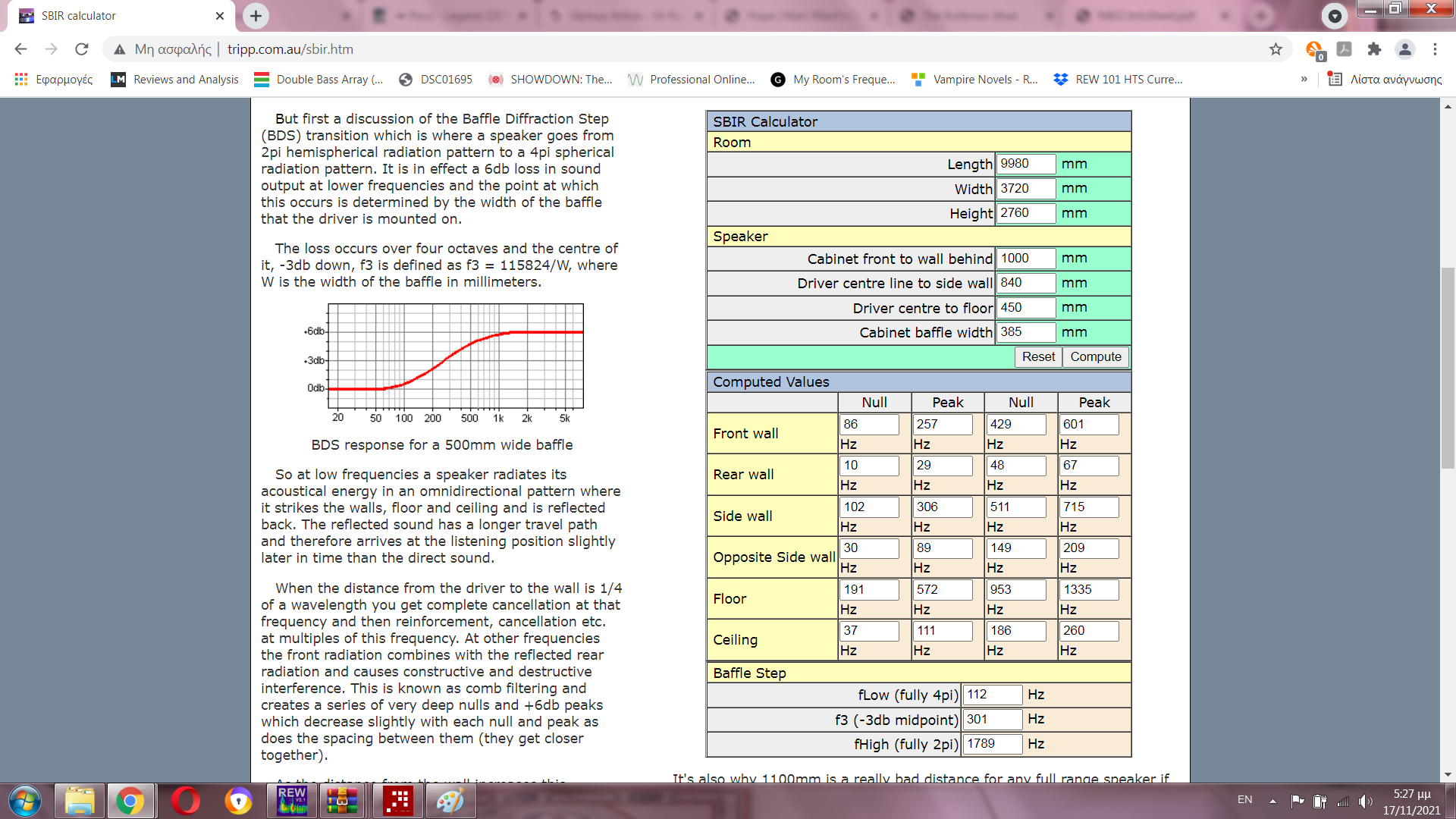

Είναι ήδη 1 μέτρο απόσταση από τον πίσω τοίχο.

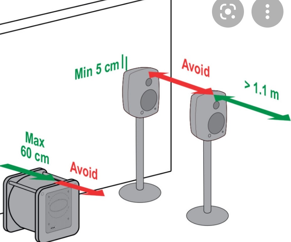

Γενικώς θεωρείται "κακό" να απέχει το ακουστικό κέντρο του γουφερ του δορυφόρου μεταξύ 60-120cm από τον πίσω τοίχο.
Λενε 110, άκου που σε λέω, 120.
Στα 130 κάτι γίνεται. 😎
Πάμε σε εικόνες, κλασσικά εικονογραφημενα:
1. On Wall ουσιαστικά είναι το καλύτερο, η φωτογραφία αφορά ένα πίσω τοίχο, μακριά από γωνία:
2. Ολοκληρωμένη εικόνα:
Σου λέει ή κολλητά στον τοίχο, ή πάνω από 1,1μ.
Η φωτογραφία αφορά τοποθέτηση πάνω σε (ή κοντά σε) γωνία.
Είσαι στο 1μ.. Νοτ γκουντ.
Θέλει είτε πιο κοντά στον πίσω τοίχο, έστω κολλητά ώστε να πάει στα 60cm και κάτω, είτε πιο μακριά από τον πίσω τοίχο.
ΥΓ. Το μεγάφωνο του σαμπ, καλύτερα να ακουμπάει τοίχο. Οκ, άσε 3 πόντους.
ΥΓ. 2.
ΥΓ. 2. Το ακουστικό κέντρο του γουφερ, είναι χονδρικά πισω από το dust cap, στο βάθος του κωνου.
Οπότε πρέπει να μετράς αυτό το σημείο πόσο απέχει από τον πίσω τοίχο.

Λάβε λοιπόν στο περίπου μια λίστα ακυρώσεων (nulls) υπό τις δεδομένες συνθήκες και τα Nautilus 802 full range:
Έστω κι αν με υψιπερατό κροσάρισμα μετριαστούν οι κείμενες κάτω από την κεντρική συχνότητα cross ,κάτι τέτοιο δεν θα ισχύει για τις κείμενες πάνω από αυτήν...Ενώ καλό θα ήταν να μεριμνήσουμε ώστε να μην κείται κάποια εξ αυτών ακριβώς πάνω σε συχνότητα cross...
