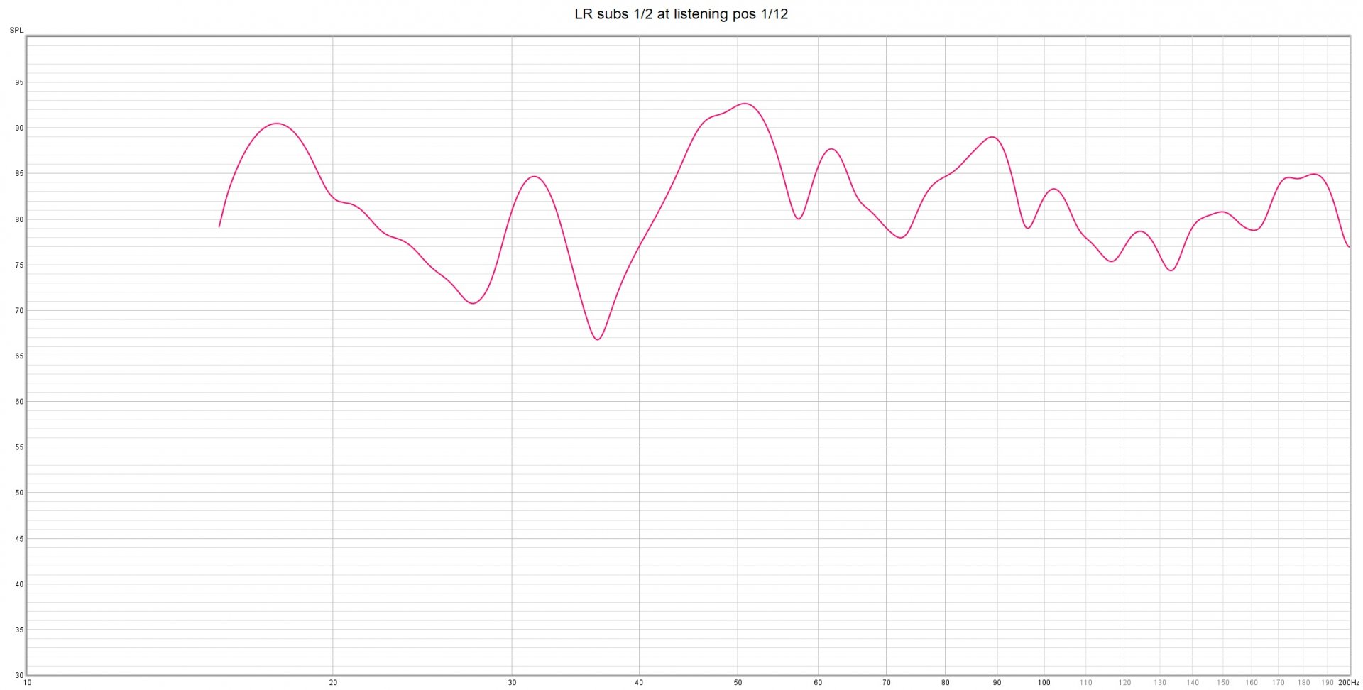

Εάν ισχύει αυτή η στάθμη για τις παραστάσεις,τότε υπό τη συγκεκριμένη διευθέτηση έχεις έλλειψη ενέργειας...και στην τρίτη οκτάβα.Θα ήταν δυνατόν τα main ηχεία να μετακινηθούν σε ανώτερες αποστάσεις από το οπίσθιο προς εκείνα τοίχωμα;

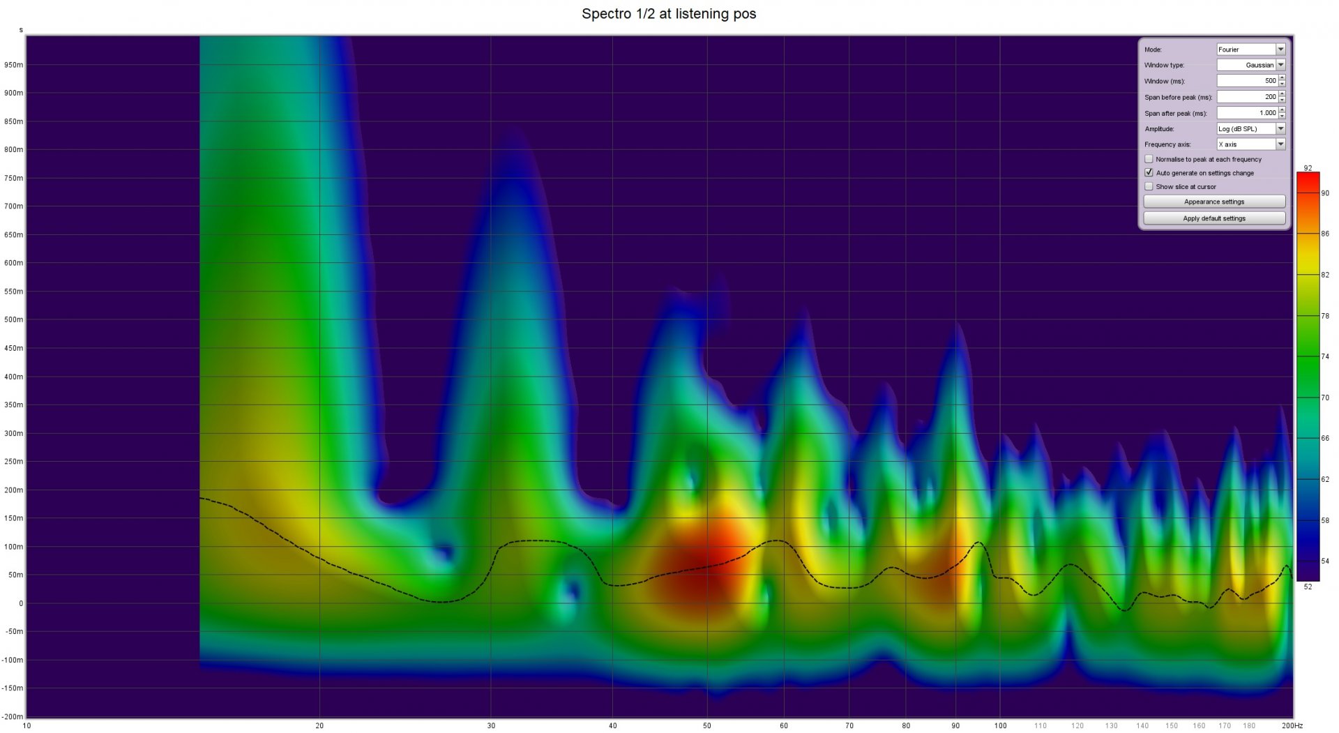

Γνώμη μου είναι ότι πριν την εμπλοκή miniDSP θα χρειαστεί στοιχειώδης διευθέτηση απόκρισης SPL κατά τρόπον ώστε να υπάρξει στρώμα ωφέλιμης ενέργειας στις πρώτες οκτάβες.Αυτό σημαίνει καμπύλη απόκρισης στην οποία οι ιδιορρυθμοί να εμφανίζονται ως ΄΄προεξοχές΄΄ εκτεινόμενες πάνω από τη στάθμη αναφοράς,ενώ από κάτω να εμφανίζεται συνεχής ζώνη ενέργειας χωρίς να διακόπτεται από χαρακτηριστικές χαράδρες όπου θα υπήρχαν υποχωρήσεις. Η σύζευξη ηχείων-χώρου θα πιστοποιείται πάντα με spectrogram στη ζώνη 20-200 Hz...Κατόπιν και μόνον τότε θα μπορούσε να επέμβει χρήσιμα με miniDSP ή οποιοδήποτε ανάλογο λογισμικό για να διευθετούσε delays και φίλτρα ισοστάθμισης...
Στην παρούσα φάση θα έπρεπε να μετρά αποκλειστικά SPL με περιστρεφόμενο μικρόφωνο σε σήμα ροζ θορύβου και τα επιμέρους κανάλια εκπέμποντα μαζί (L+R)...Όταν διαπιστωθεί ικανοποιητικό στρώμα ωφέλιμης ενέργειας στις 4 πρώτες οκτάβες,τότε θα μπορούσε να προχωρήσει μετρώντας SPL για καθένα από τα κανάλια ξεχωριστά...

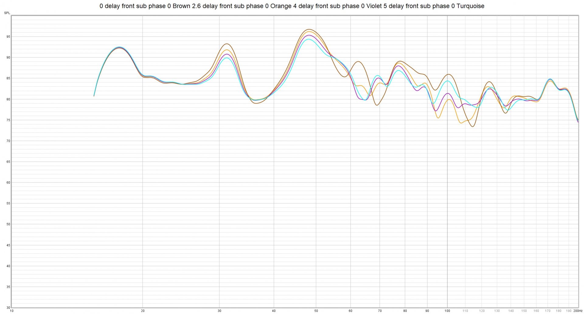

Πειραματίζομαι με το delay...
Ποια θεωρούμε καταλληλότερη, λαμβάνοντας υπόψιν ότι θα υπάρξει η δυνατότητα για EQ; Η καφέ που έχει ΄΄προεξοχές΄΄ εκτεινόμενες πάνω από τη στάθμη αναφοράς;
1/12 smoothening

Δείξε και αντίστοιχη παράσταση group delay από το REW...Έτσι όπως τις βλέπω,υπό αυστηρά κριτήρια θ'απορρίπτονταν...όλες.
Να δοκιμάσεις επίσης θέση sub πάνω στη μεσοκάθετο,μπροστά από τη θέση ακρόασης.Έχε υπ'όψιν ότι δεν θα ήταν απαραίτητο να μένει το sub σε αυτήν την κεντρική θέση ενόσω δεν θα γίνονταν...ακροάσεις.:wink:

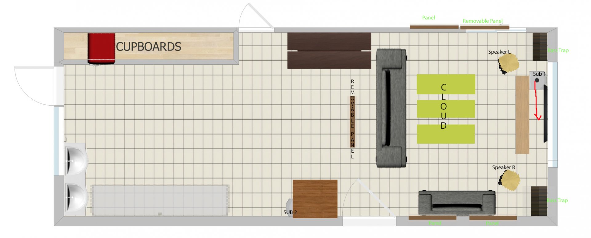

Πιο μπροστά σε σχέση με τα main ηχεία...Κατά προτίμηση σε απόσταση ανώτερη των 240 εκατοστών από το οπίσθιο προς εκείνο τοίχωμα...Δηλαδή στον τόπο του cloud κοντά στη θέση ακρόασης...Τα προσεχή δε επεισόδια στο ΄΄παράλληλο Σύμπαν΄΄ θα είναι αφιερωμένα σε κάτι ανάλογο...

Μόνο δοκιμαστικά μπορεί να γίνει γιατί στην ουσία θα είναι στη μέση του καθιστικού και 30cm εμπρός από την θέση ακρόασης...it's a no no. Μπορεί να μπει σε απόσταση 1m ή λιγότερο από τον πίσω τοίχο.

ΟΚ...Δοκίμασε κοντά στη θέση ΄΄no no΄΄ να δεις τουλάχιστον τι μπορεί να χάνεις και ύστερα δοκίμασε άλλες θέσεις πάνω στη μεσοκάθετο με προτεραιότητα κολλητά στο τοίχωμα πίσω από τα main...O λόγος για την προτίμηση είτε μακριά είτε κολλητά στο τοιχωματικό όριο είναι η αποφυγή υποχωρήσεων από φαινόμενα boundaries πάνω στην ωφέλιμη ζώνη απόκρισης για το sub...

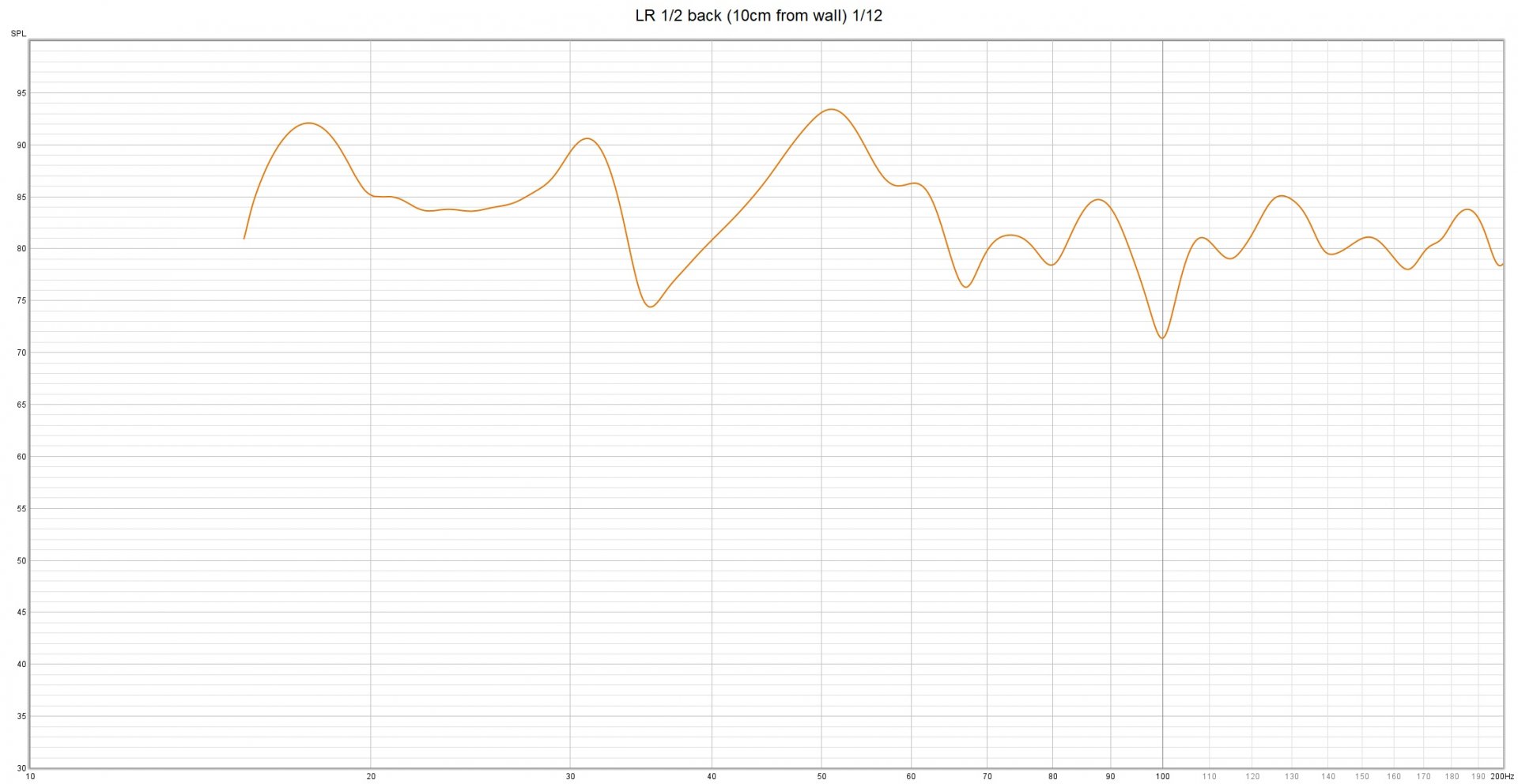

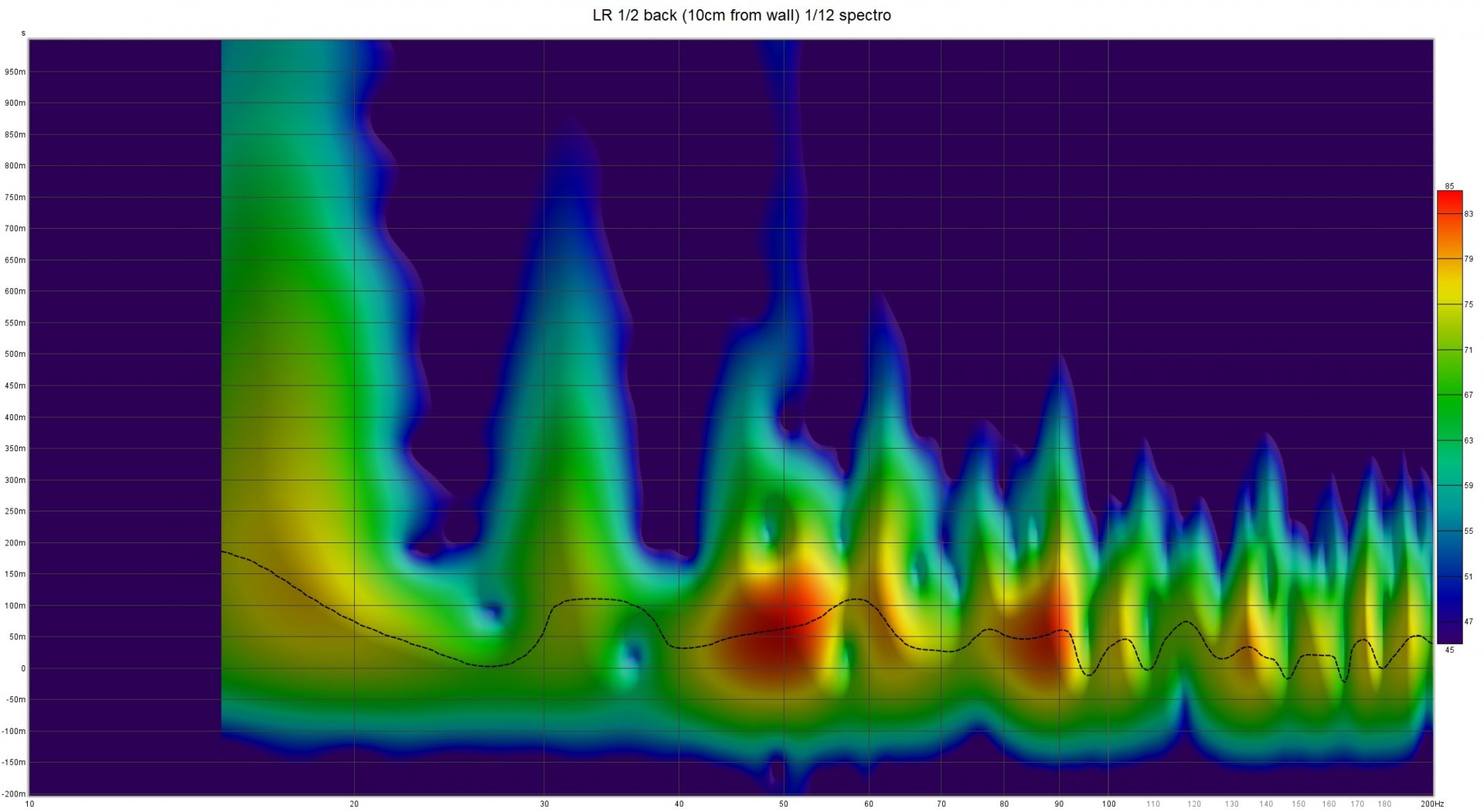

Δυστυχώς τελείως κολλητά (2sub) δεν μπορεί να πάει (υπάρχου μπριζοκαλώδια) αλλά 10cm εμπρός από τον τοίχο...
18.047
60.020
Τα 10 εκατοστά δεν μας χαλάνε...Από 50 Hz και άνω η πυκνότητα ιδιορρυθμών ΄΄τρώγεται΄΄,αλλά ένα κοινό στοιχείο απ'όσα spectrogram έχεις δημοσιεύσει είναι οι αυξημένες τιμές group delay (μαύρη γραμμή).Δεν γίνεται να οφείλεται αυτό στην ηλεκτρομηχανική συμπεριφορά του Arendal sub.Βγάλε spectro από την ίδια θέση με τα main ηχεία συμμετέχοντα με σήμα full range κι εναλλακτικά με φάση 180 deg στο sub.

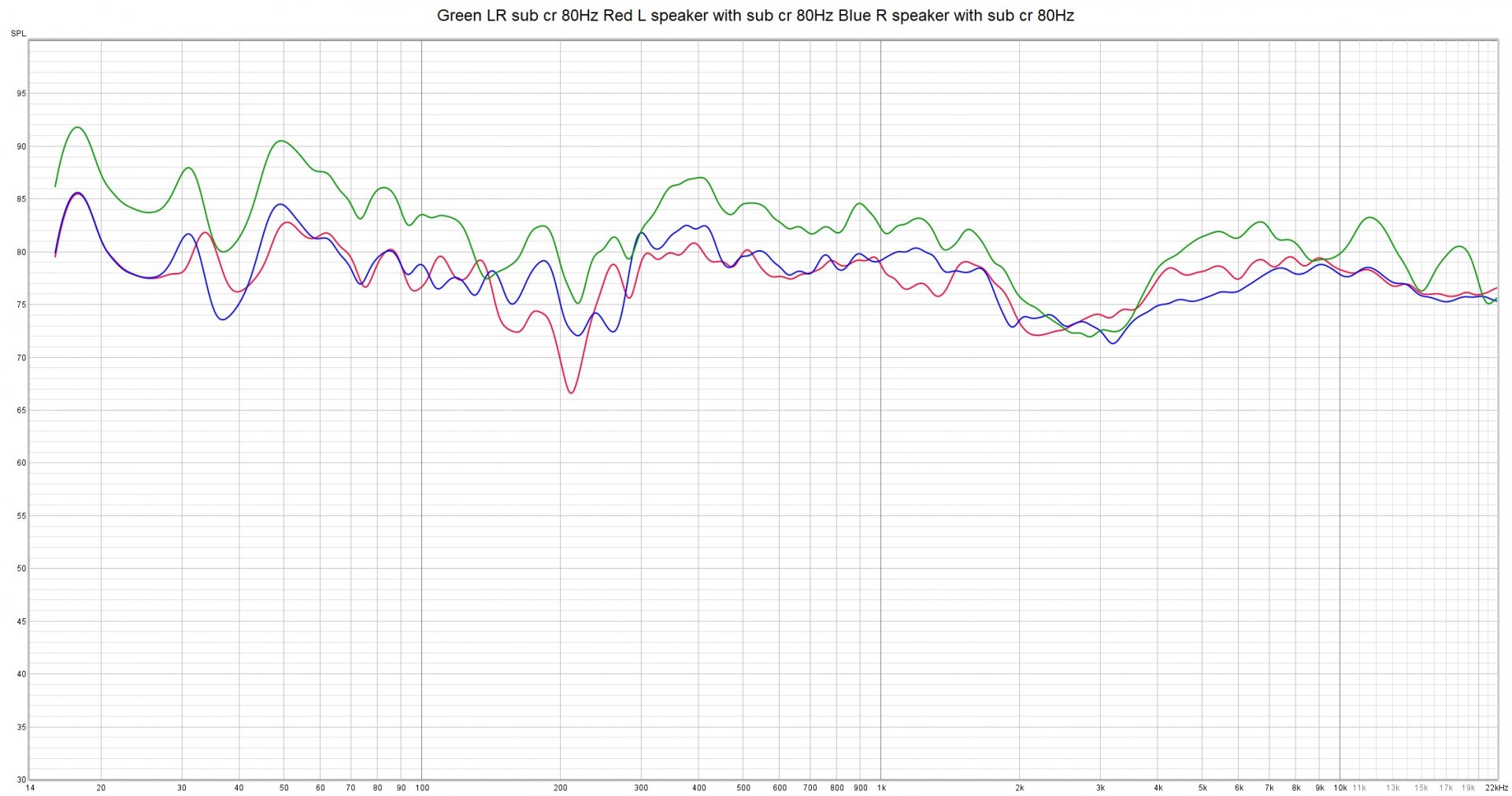

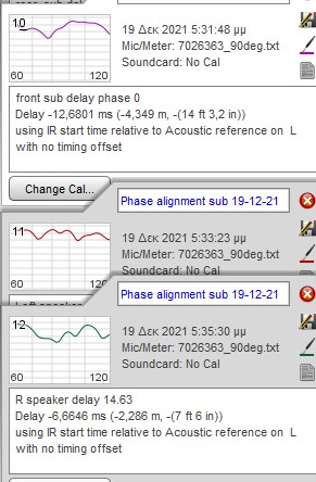

Ίσως να φταίω εγώ αλλά δεν ξέρω αν το delay στο REW είναι αξιόπιστο.Βάση αυτού του βίντεο δεν ξέρω με απόλυτη σιγουριά.
Οπότε έκατσα και τα έκανα manual...
Το REW άλλα δείχνει βέβαια (πχ στη φώτο δεξιό ηχείο και εμπρός sub).
Βλέποντας και αυτό το βίντεο που αυτό αναφέρει για την 1η-2η οκτάβα.
Οι μετρήσεις βέβαια ακόμη πιο χάλια (1/6 smoothening);
