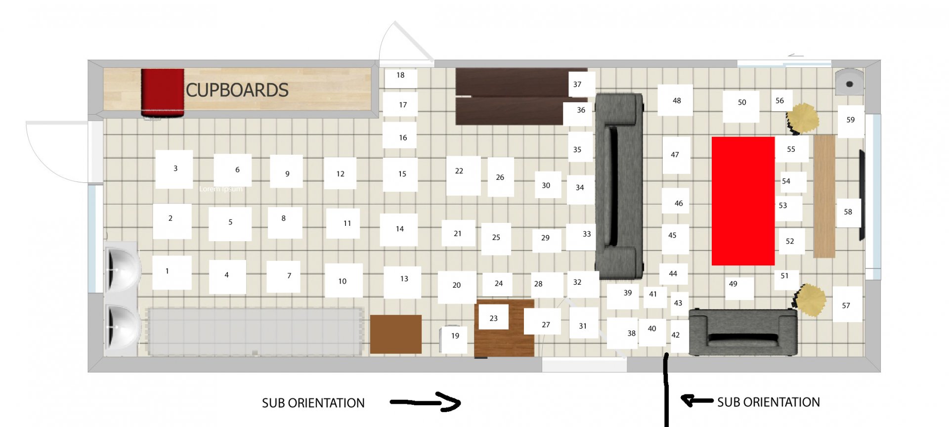

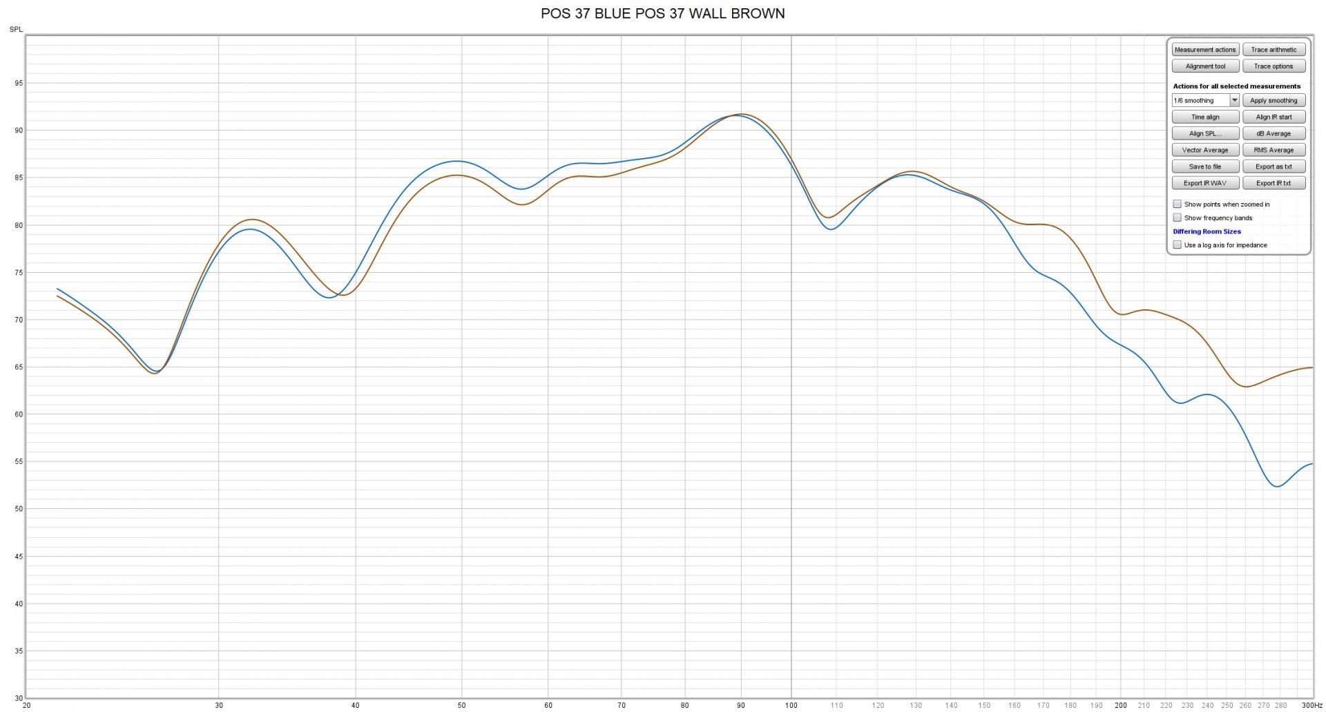

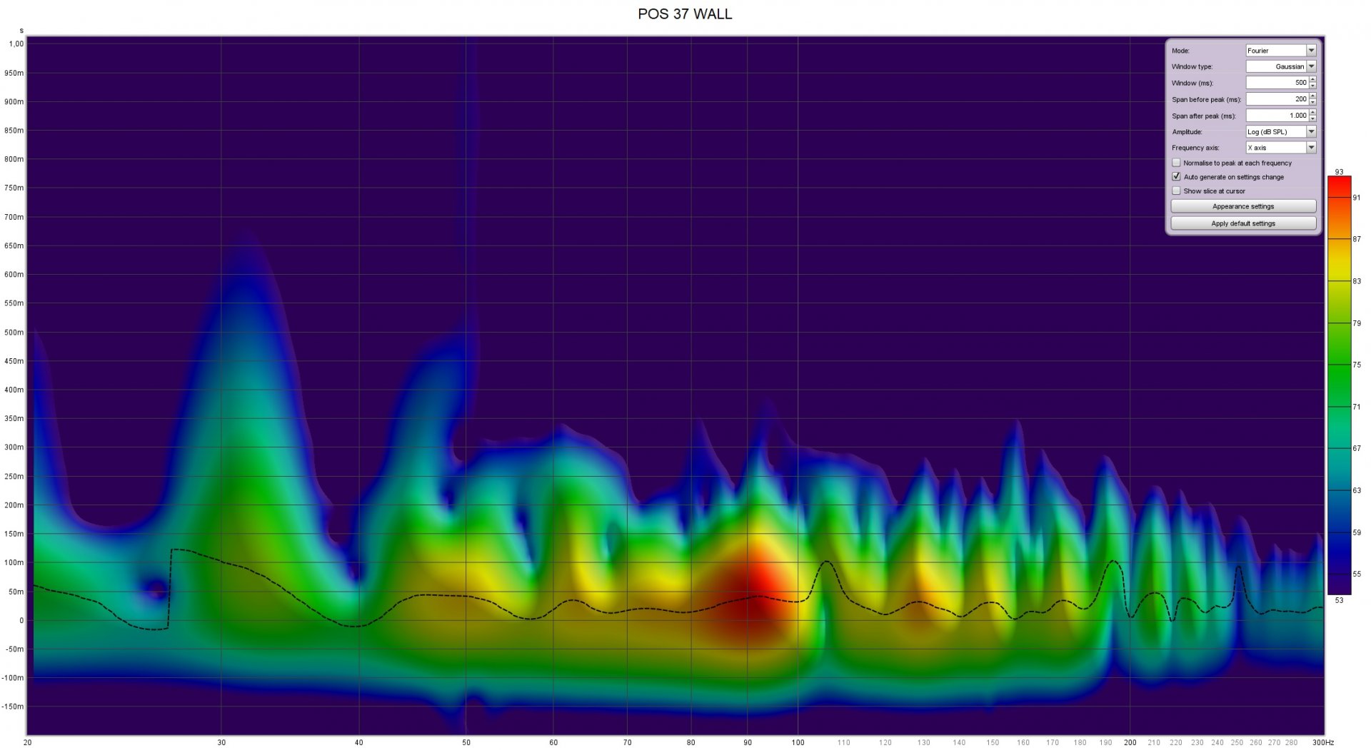

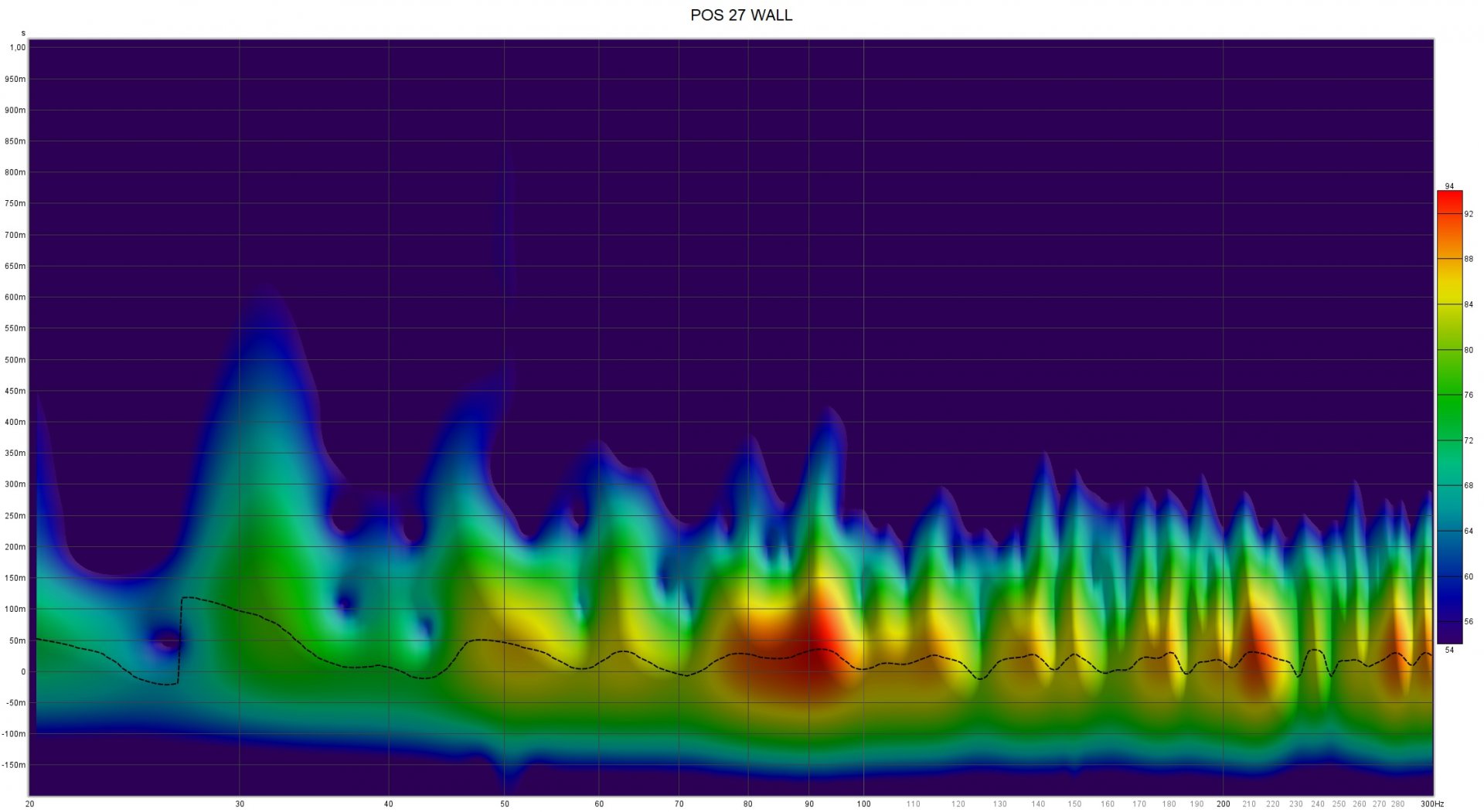

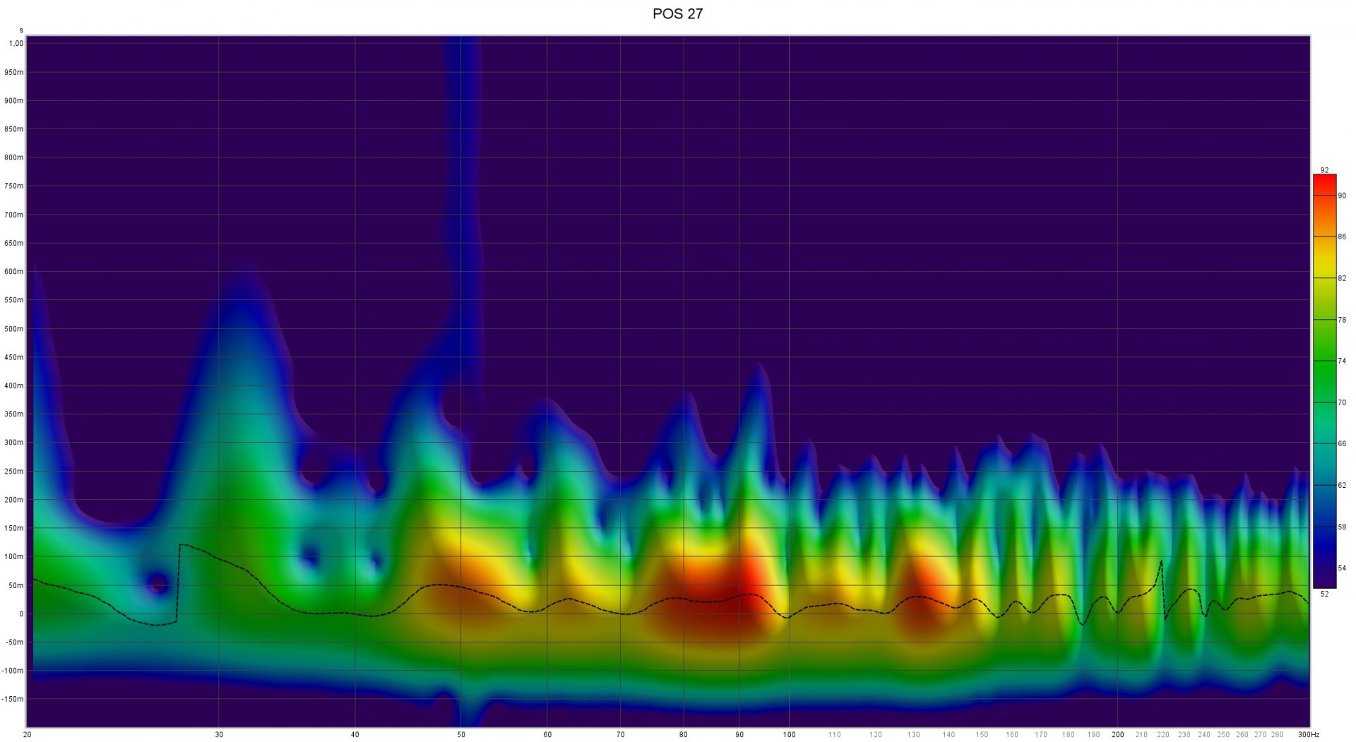

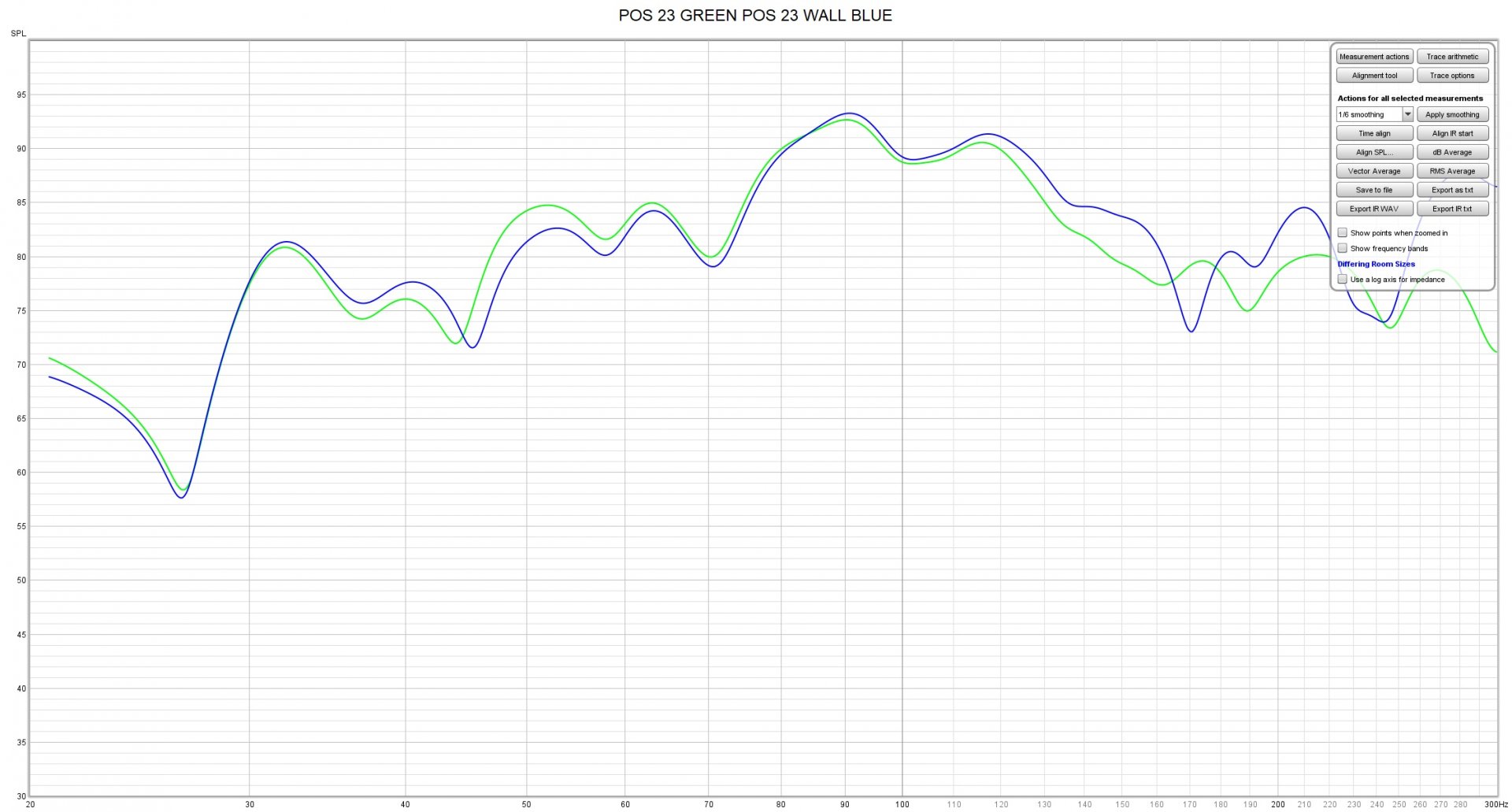

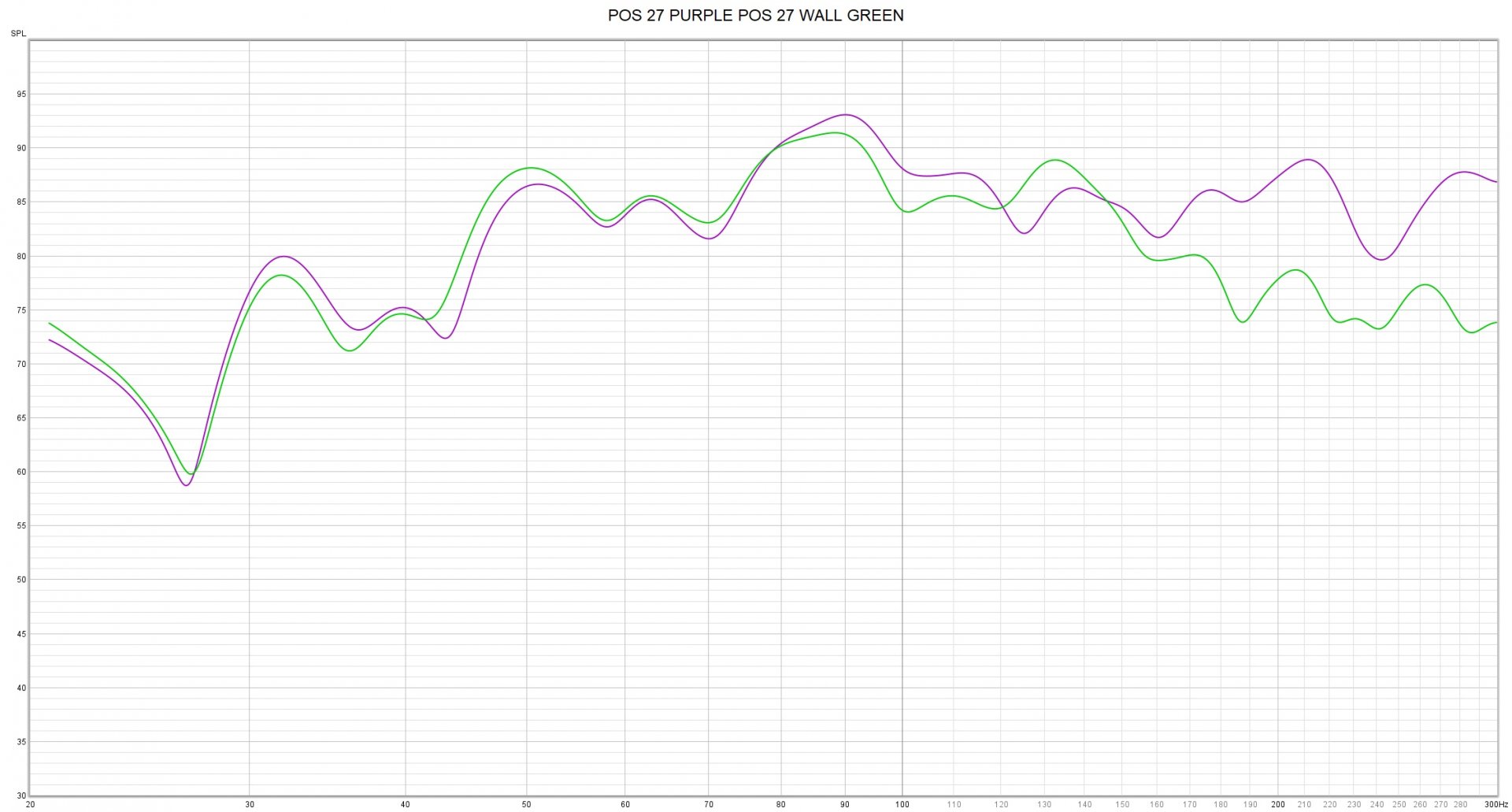

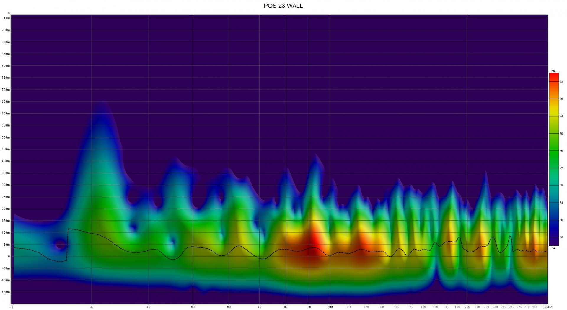

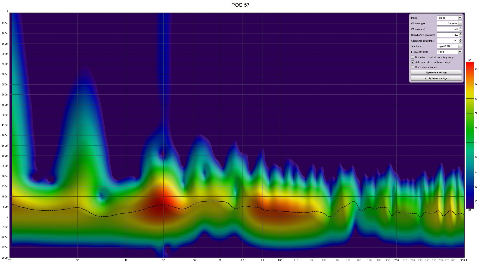

Έγιναν sweep μόνο με το ένα sub (phase 0) σε λειτουργία και τα L+R speaker full range στις θέσεις 23, 23 face wall (10cm), 27, 27 face wall (10cm), 37, 37 face wall (10cm) με το υποβαθύφωνο να κοιτάζει τον εμπρός τοίχο. Επίσης έγιναν sweep στις θέσεις 57, 59 με το υποβαθύφωνο να κοιτάζει τον πίσω τοίχο.
Υποψήφιες θέσεις 57&37 με εναλλακτική 57&27; Το Spectrogram είναι πιο ομαλό στις θέσεις 57&59.
Η θέση wall είναι το ηχείο να κοιτάζει τον τοίχο...
Θέλω να διευκρινιστούν τα εξής για λόγους τυπικότητας...Οι δημοσιευμένες παραστάσεις ελήφθησαν με το sub από καθεμία τοποθεσία δεχόμενο σήμα [L+R] και να εκπέμπει με ταυτόχρονη συμμετοχή από τα main ηχεία ή με αλλιώτικες συνθήκες; Οι θέσεις στα volume έχουν μείνει σταθερές στο σύνολο των λήψεων ή όχι;
Έγινε επίσης λήψη με τα sub εκπέμποντα μαζί ευρισκόμενα το ένα στη θέση 57 και το άλλο στη θέση 59 ;

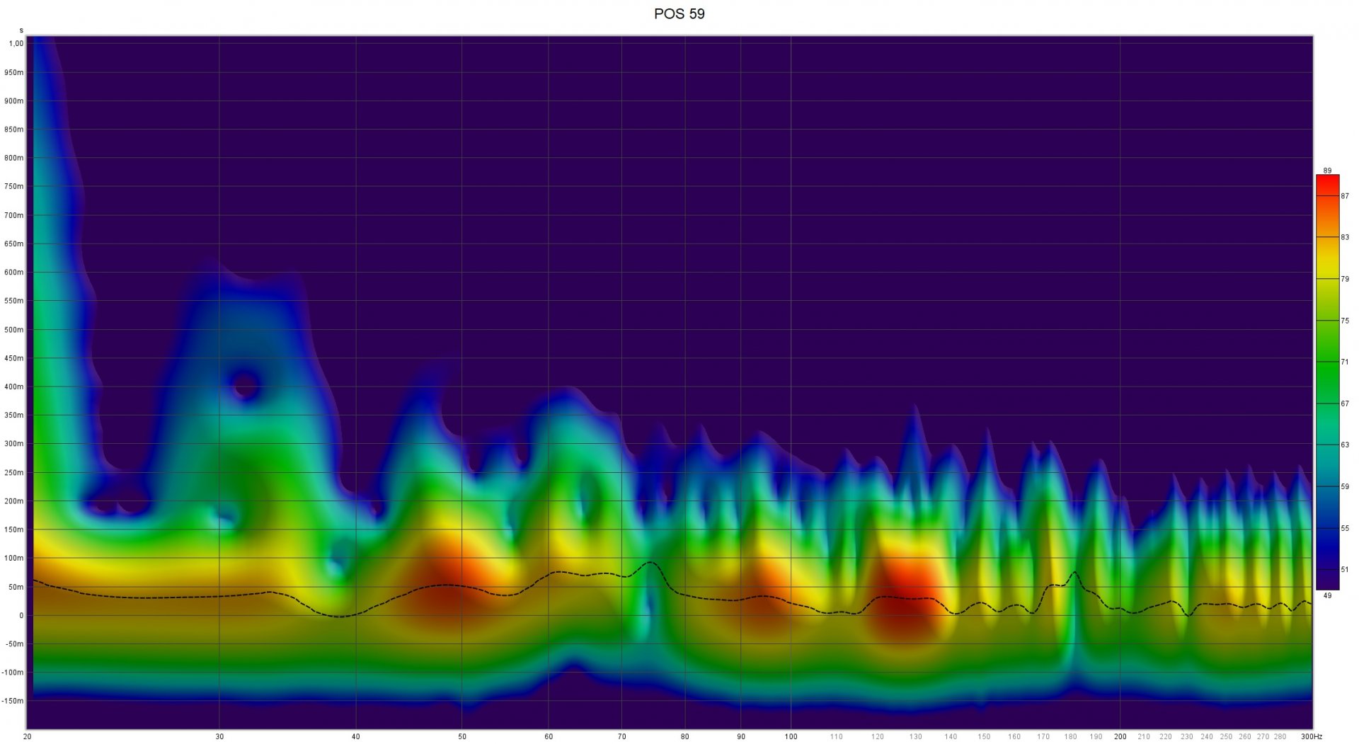

Ωραία...Μπορείς να δώσεις πρόσθετη στάθμη κατά 2-3 dB από το volume που έχουν τα ίδια τα sub...Βάλε κατόπιν το ένα sub στη θέση 57 και το άλλο στη θέση 59.Κάνε λήψη με τα sub να εκπέμπουν μαζί,δεχόμενα καθένα σήμα [L+R] χωρίς συμμετοχή από τα main...Επόμενο δοκιμαστικό βήμα,κάνεις το sub στη θέση 57 να δέχεται σήμα αποκλειστικά από το δεξί κανάλι και το sub στη θέση 59 αποκλειστικά από το αριστερό.Με αυτήν τη διαρρύθμιση προχωράμε σε λήψεις L ξεχωριστά,R ξεχωριστά και L+R μαζί.Ακόμα χωρίς συμμετοχή από τα main...Για τη συνέχεια βλέπουμε...

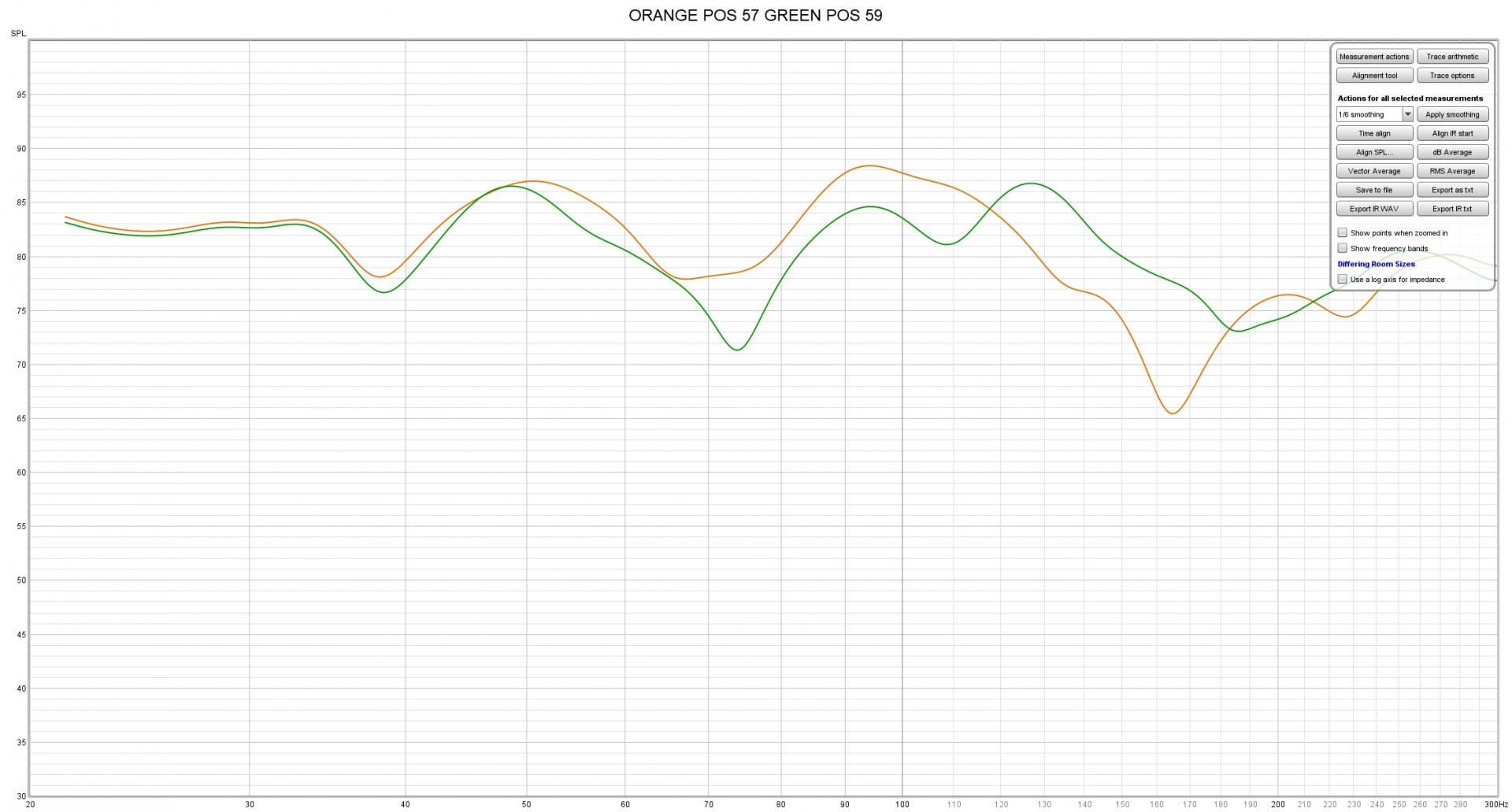

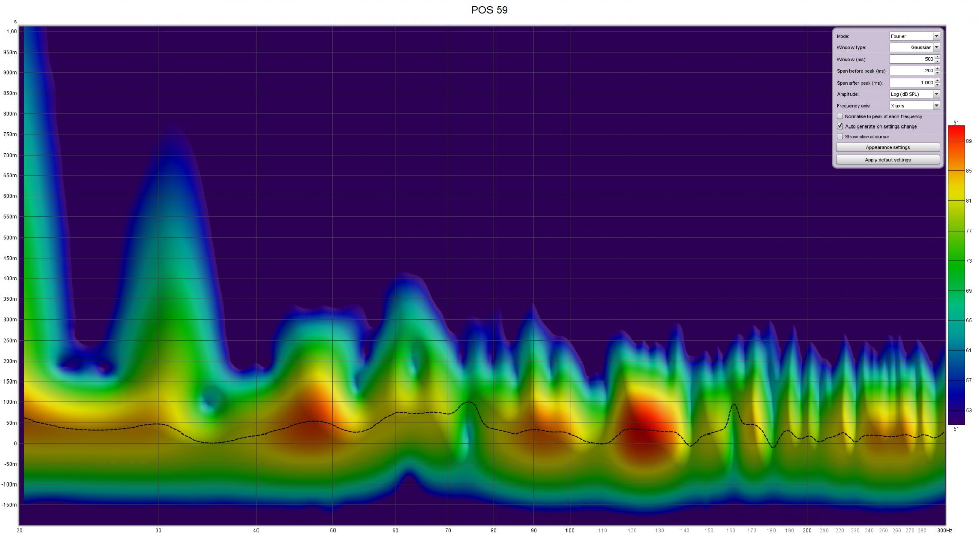

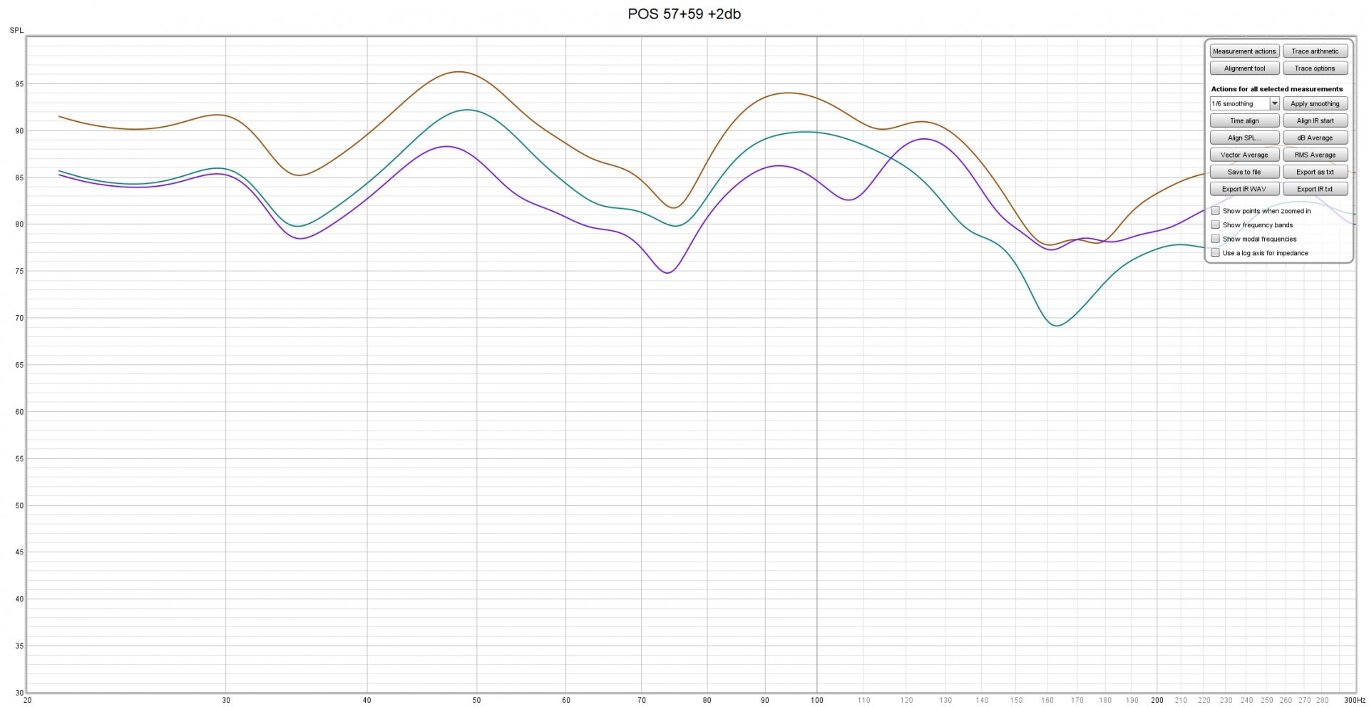

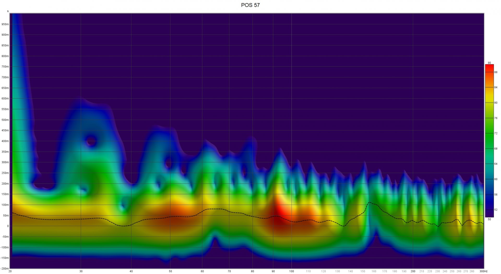

Αυξήθηκε η στάθμη των sub κατά 2db σε σχέση με το post 263 και μετρήθηκαν με σήμα LR τα sub. Οι θέσεις των sub είναι σχεδόν και όχι ακριβώς (δυστυχώς) στο 1/4 από το συνολικό πλάτος.
Οι μετρήσεις έγινα ως εξής:
Δόθηκε σήμα LR με ενεργοποιημένα και τα 2 sub .
Έπειτα με εναλλάξ ενεργοποίηση των sub μετρήθηκαν οι θέσεις 57+59.
Όλες οι μετρήσεις χωρίς να εκπέμπουν τα κυρίως ηχεία.

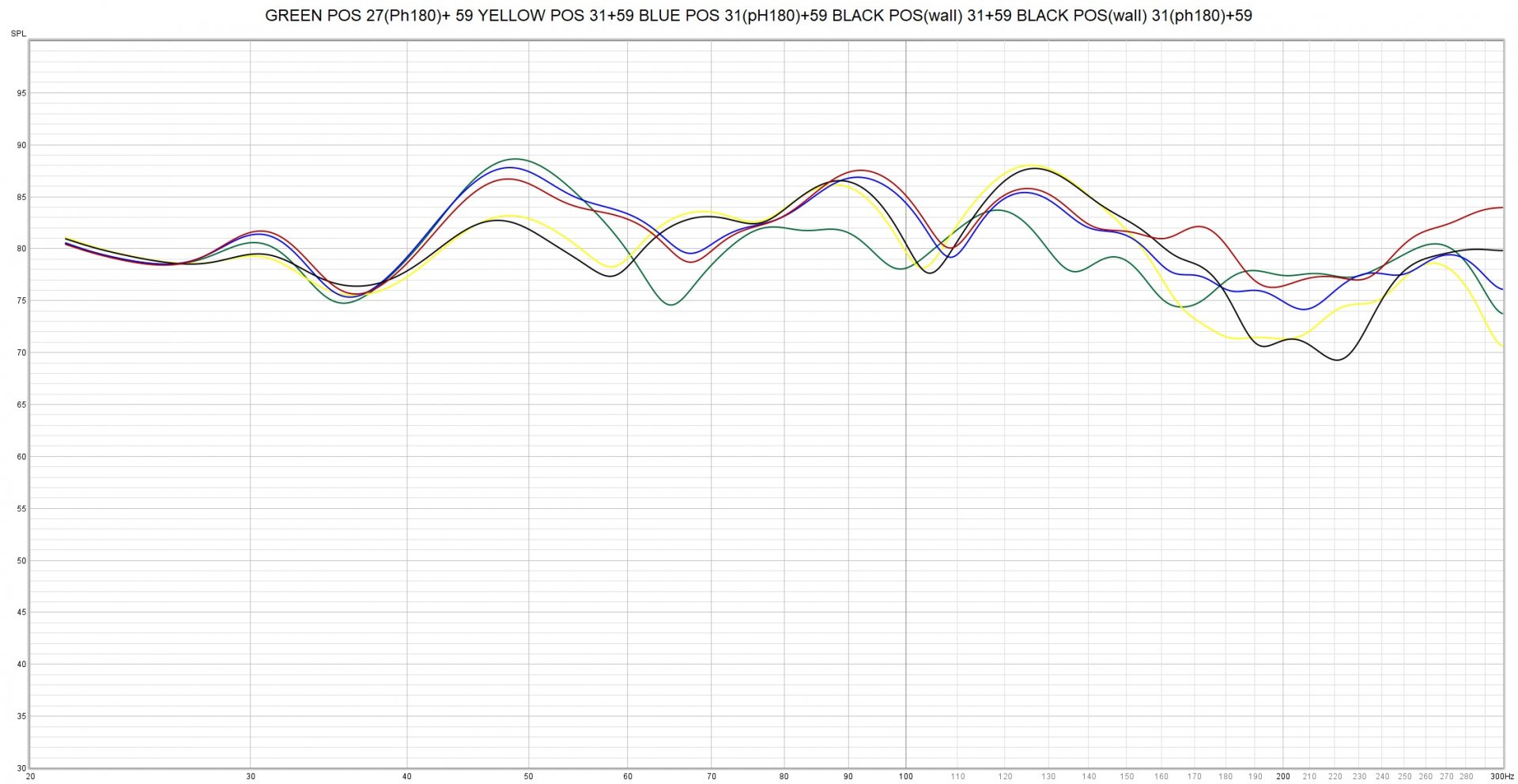

...μιας και είχαμε αϋπνίες και όρεξη για μετακομίσεις, το πήγαμε ένα βήμα παρακάτω.

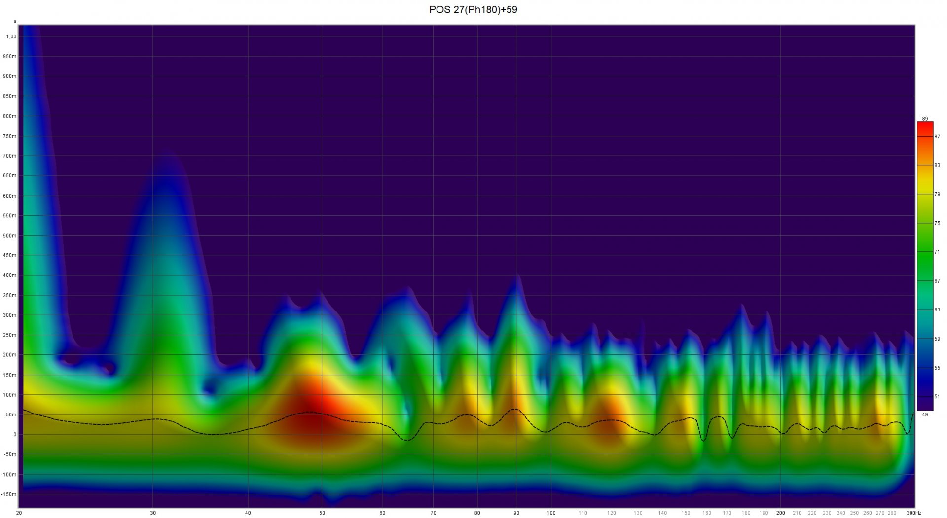

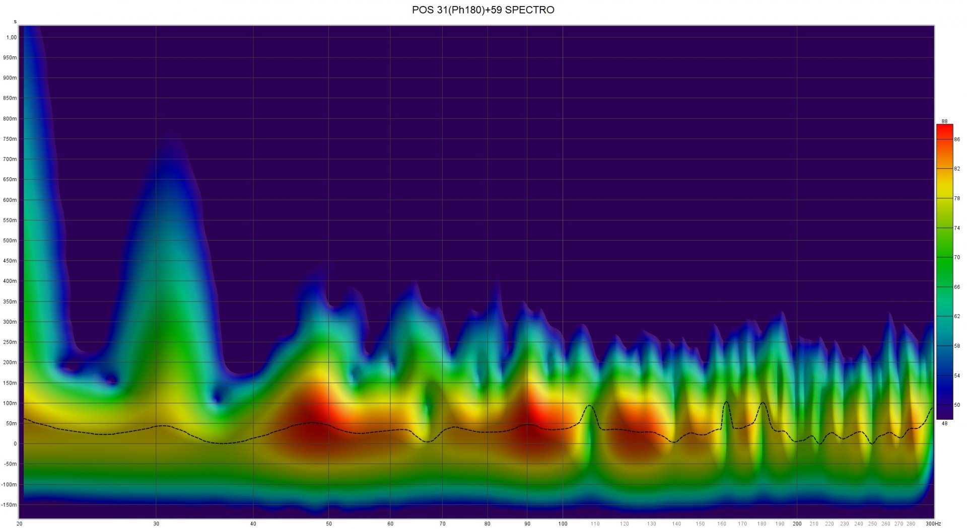

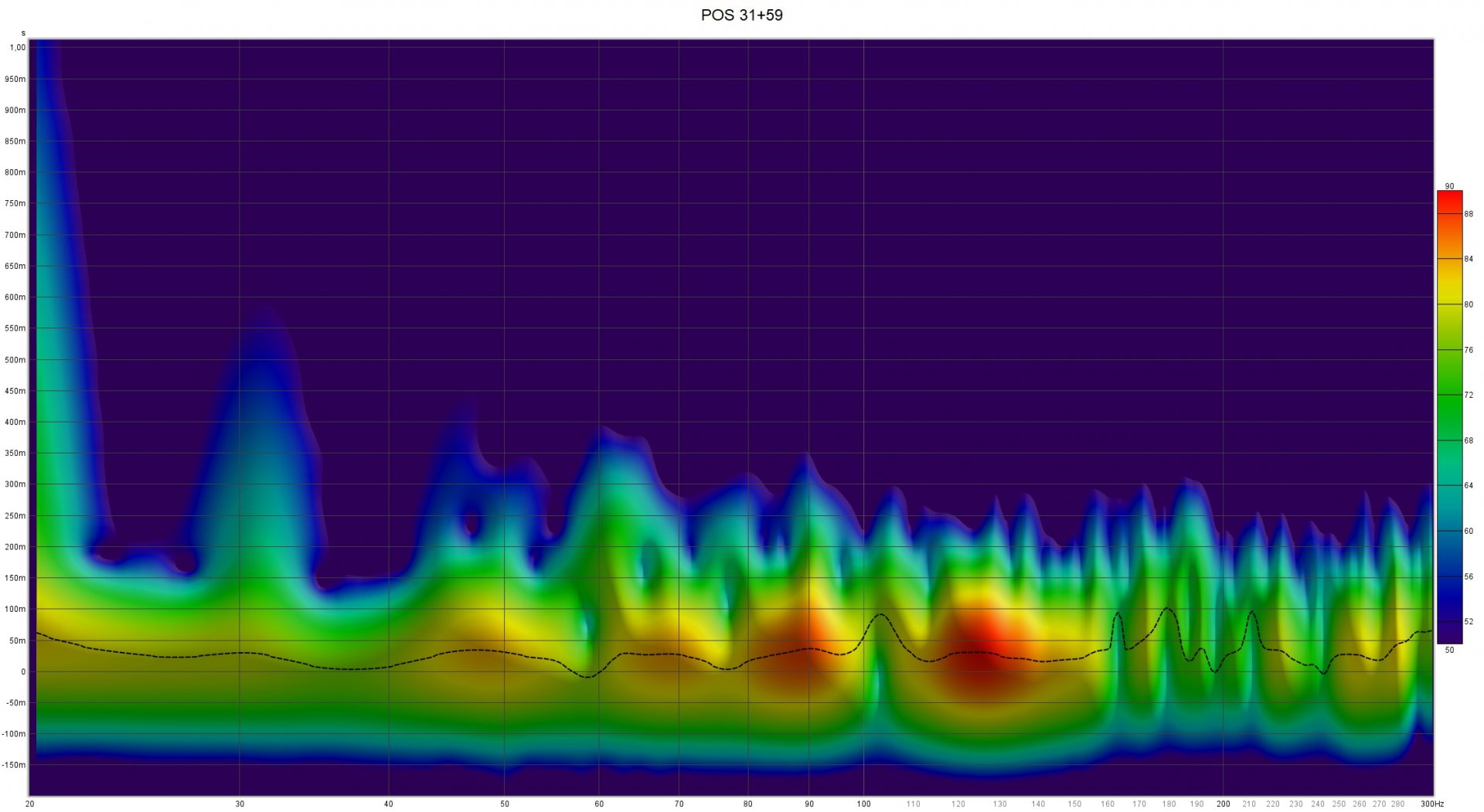

Έγιναν και μετρήσεις σε όλες τις υπόλοιπες θέσεις με τα 2 sub ενεργοποιημένα (φάση 0-180 εναλλάξ) μετρημένες αποστάσεις και ρυθμισμένη καθυστέρηση 😅.
Μερικές που ξεχώρισα...
59.906
146.389
Η 31+59 δείχνει πολλά υποσχόμενη, θα ήθελε λίγο gain ακόμα στα σαμπ, ακόμα 2-3 ντεσιμπέλ.
Gain θέλει τόσο, ώστε να έχει μπόλικο κόκκινο στην πρώτη οκτάβα.
Βασικά πρέπει να έχει κόκκινο σε όλο το μήκος του σπεκτρο. Πρέπει δηλαδή να υπάρχει επάρκεια ενέργειας σε όλο το φάσμα, ώστε να δεις μετά στο σπεκτρο πως πέφτει η ενέργεια σε κάθε συχνότητα στον άξονα του χρόνου.
1.199
1.325
Ναι την ξεχώρισα αλλά δυστυχώς είναι και η πιο δύσκολα διαχειρίσιμη χωροταξικά. Επίσης ίσως και οι θέσεις 31+57, που δεν έχουν μετρηθεί να ήταν μία ακόμη επιλογή. Gain για τα sub υπάρχει να δοθεί ακόμη πολύ (έως και 12db έκαστο) όπως επίσης έχουμε ακόμη και τα main που δεν έχουν μπει στο παιχνίδι.

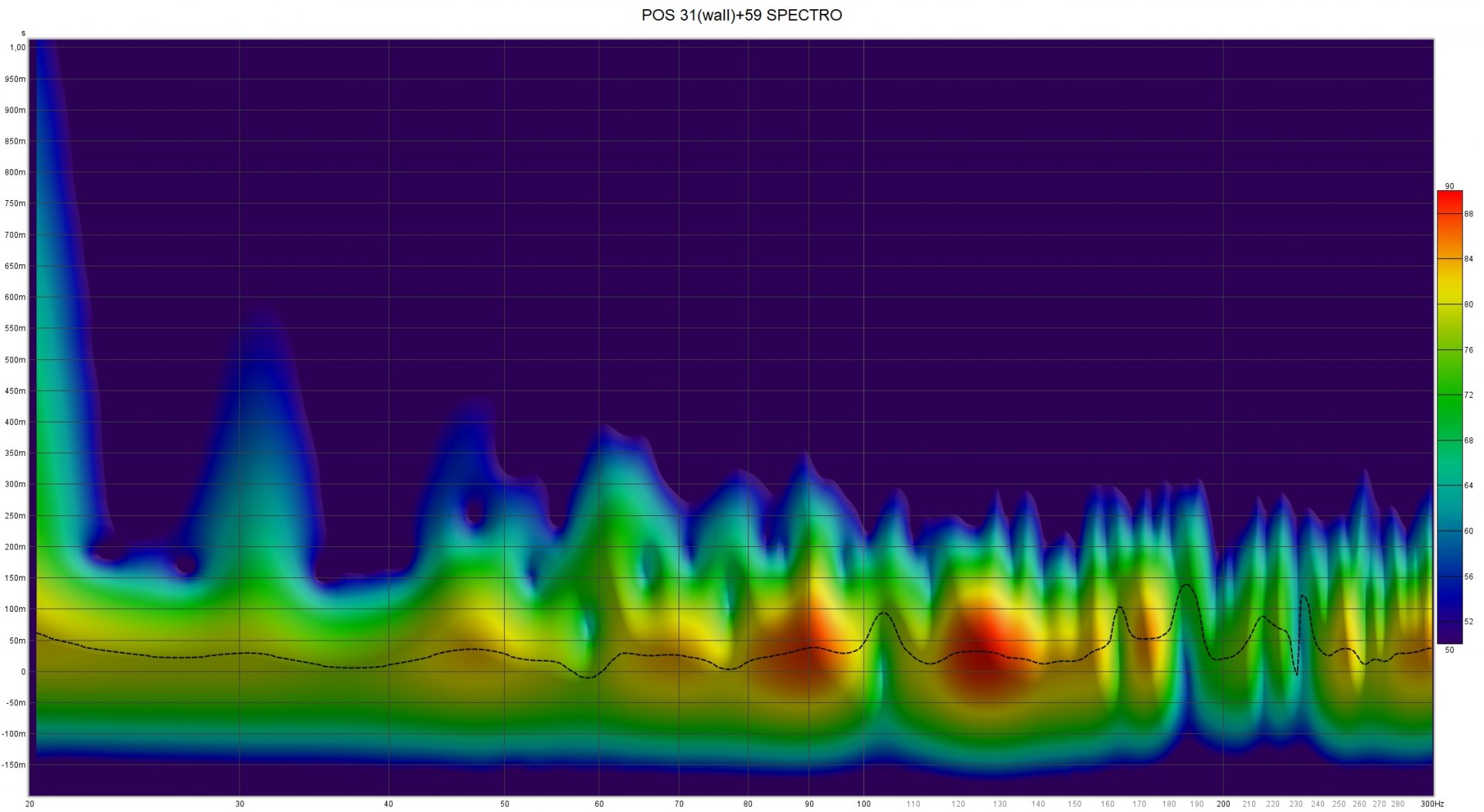

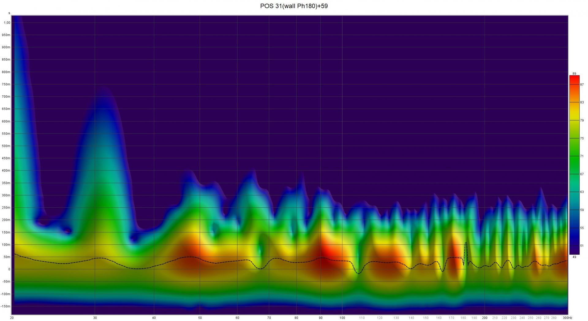

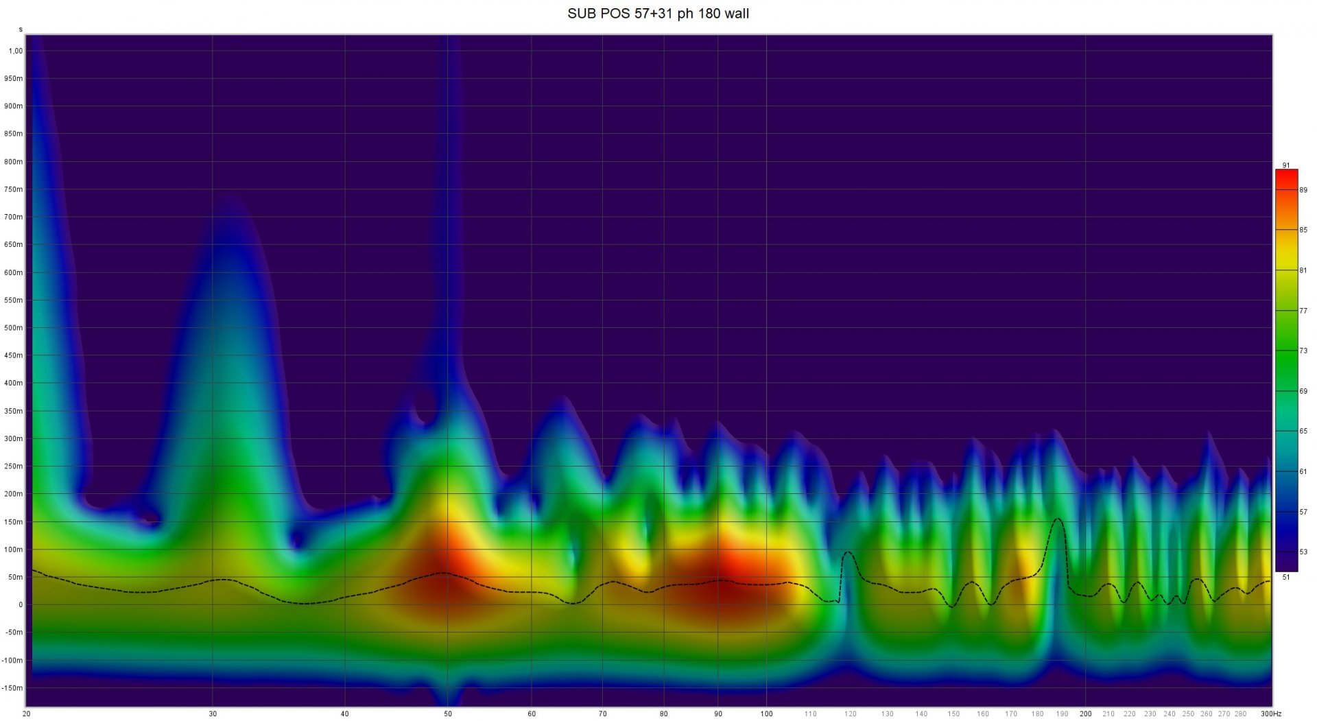

Το spectro από το 31(wall-180deg)+59 είναι υποσχόμενο...
Προσέχουμε ότι παρά τις κυμαινόμενες εξάρσεις,η μαύρη καμπύλη του excess group delay δεν ξεπερνά πουθενά τα 50 msec,ενώ παράλληλα η χρωματική βάση του spectro (ανάμεσα στους οριζόντιους άξονες -100 & -50 msec) δεν παρουσιάζει χαρακτηριστικές διασπάσεις...
Όταν μπουν στο παιγνίδι,πρέπει να έχουν προαποφασιστεί σε καθεμία εναλλακτική εκδοχή παράμετροι όπως η full range εκπομπή τους ή αν εφαρμοζόταν υψιπερατό κροσάρισμα - λ.χ. σε ζώνη (50-60 ) Hz ή γύρω από τα 80 - το αν καθένα sub θα δέχεται σήμα από τα επιμέρους κανάλια μαζί ή όχι,ενώ τελική αξιολόγηση στη φάση μπορεί να γίνει με ήδη καθορισμένες τις προαναφερθείσες παραμέτρους.
Ειδικά για τις θέσεις 31+59 είναι προφανές ότι καθένα sub πρέπει να τροφοδοτείται με τα δύο κανάλια μαζί...
14.358
12.031
Αυτό τί σημαίνει και γιατί το θέλουμε;
18.096
60.204
Εννοείς δεν το θέλουμε...Σημαίνει ότι η τοπική ΄΄ζημιά΄΄ είναι περισσότερο ενοχλητική σε σχέση με σκέτη διακύμανση στη μαύρη γραμμή...

Εννοείς ότι δε θα έπρεπε να έχει αρκετή ενέργεια και να είναι πράσινο, αλλά λιγότερη και να είναι μπλε; Με σποραδικά πράσινα σημεία;

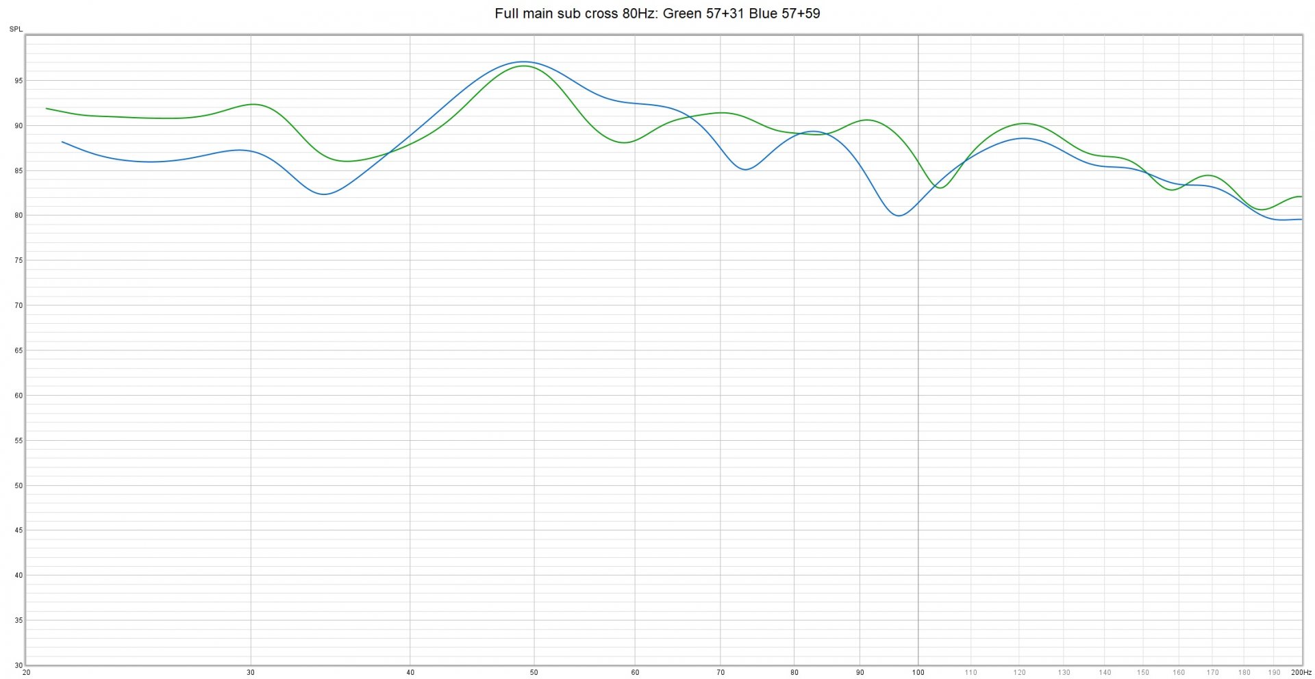

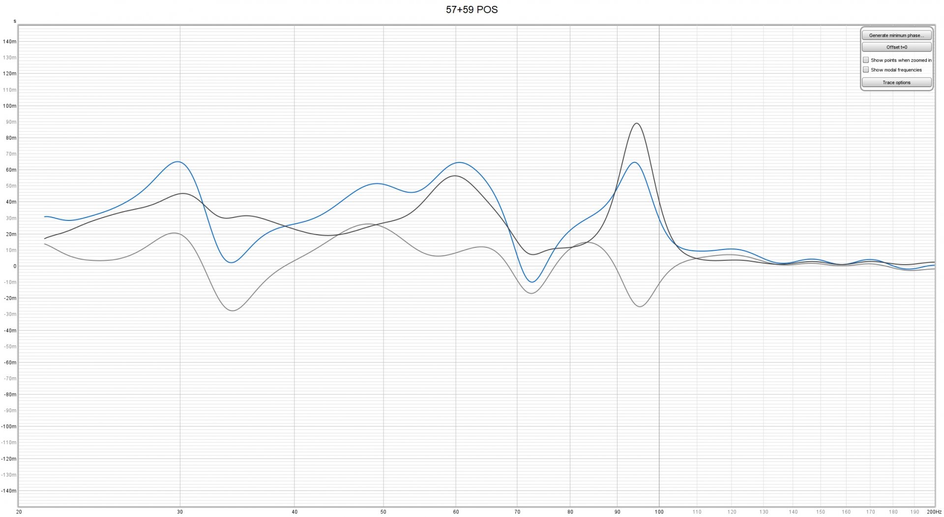

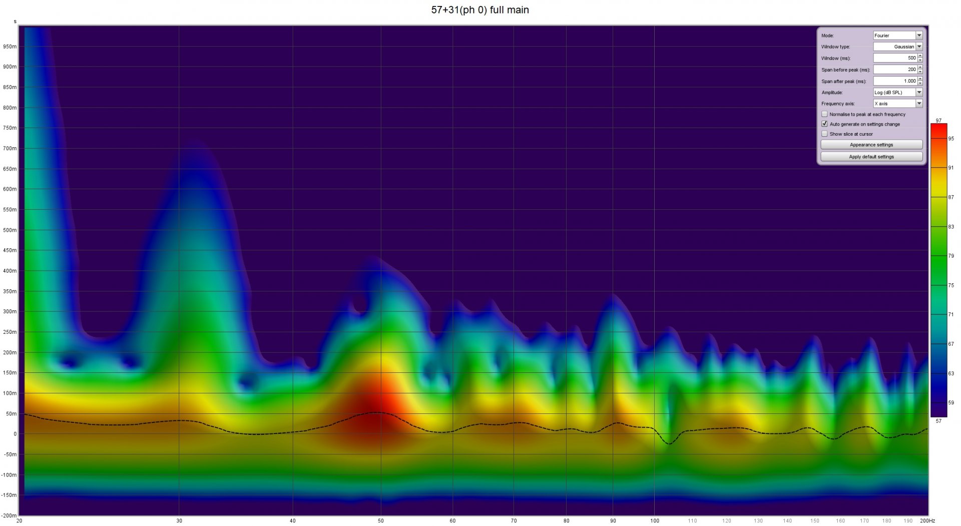

Μετρήθηκαν οι θέσεις 57+59, 57+31 (ph 0) με crossover στα sub 80Hz και ρυθμίσεις από τις καλύτερες λήψεις που είχαν γίνει με τα sub.
Η θέση 57+31 είναι η επικρατέστερη...νομίζω 😅.
Πολύ θα ήθελα να ήταν η 57+59 όμως...
Ναι !
Δοκιμάζεις κατόπιν προσθέτοντας δύο ακόμα dB στο volume των sub κι εφόσον γίνουν οι ρυθμίσεις οριστικές, ισοσταθμίζεις μονάχα τις τοπικές τονώσεις.
Θέλουμε τη μέγιστη δυνατή ομοιογένεια στη διαδρομή από τις χρωματικές ζώνες,η πράσινη λωρίδα στη βάση να έχει ομοιόμορφα μικρό φάρδος και χωρίς μπλε ΄΄σφήνες΄΄ πάνω στις τρεις πρώτες οκτάβες...

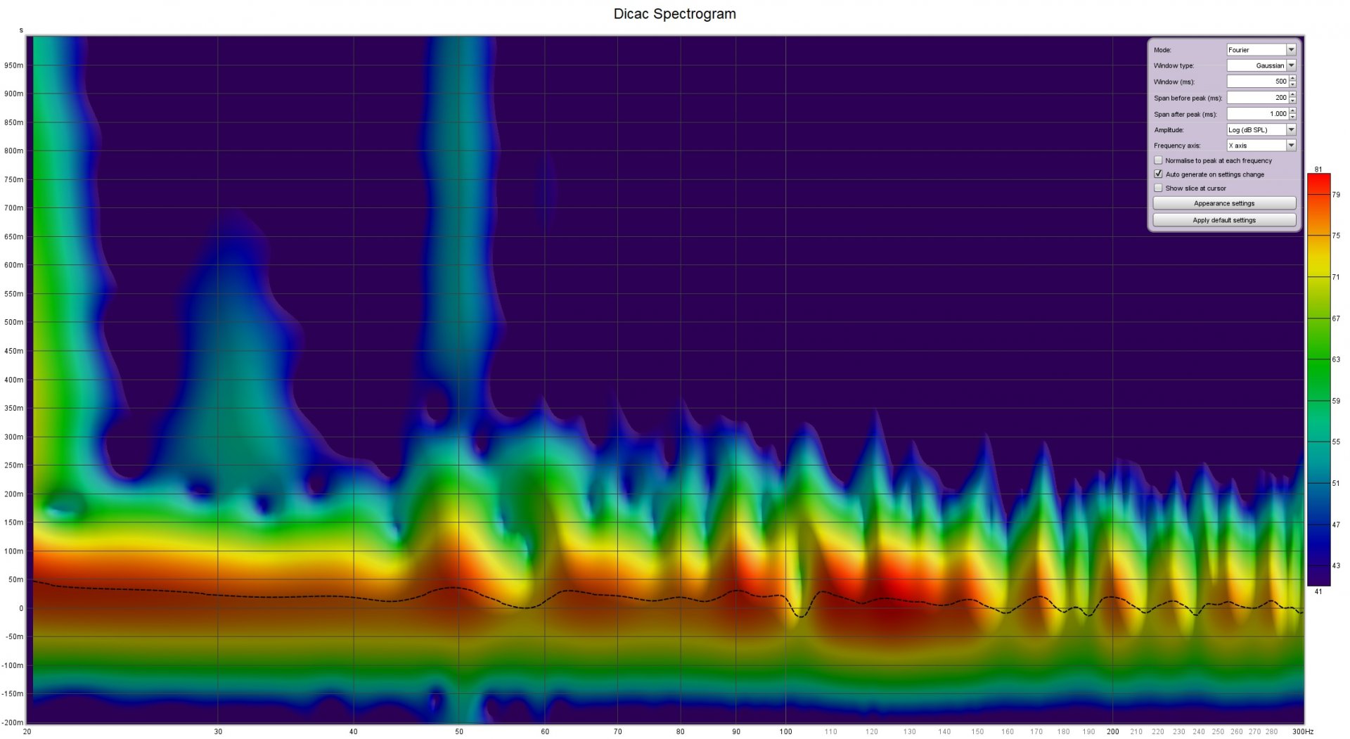

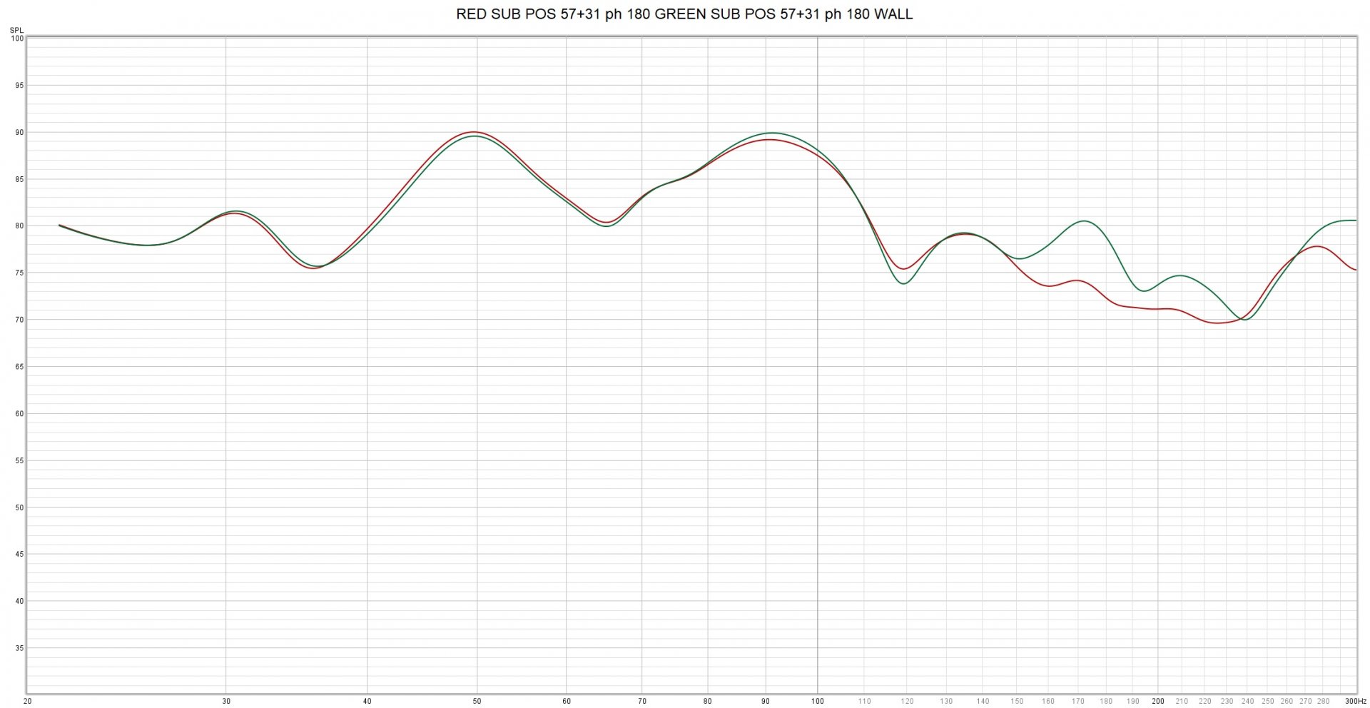

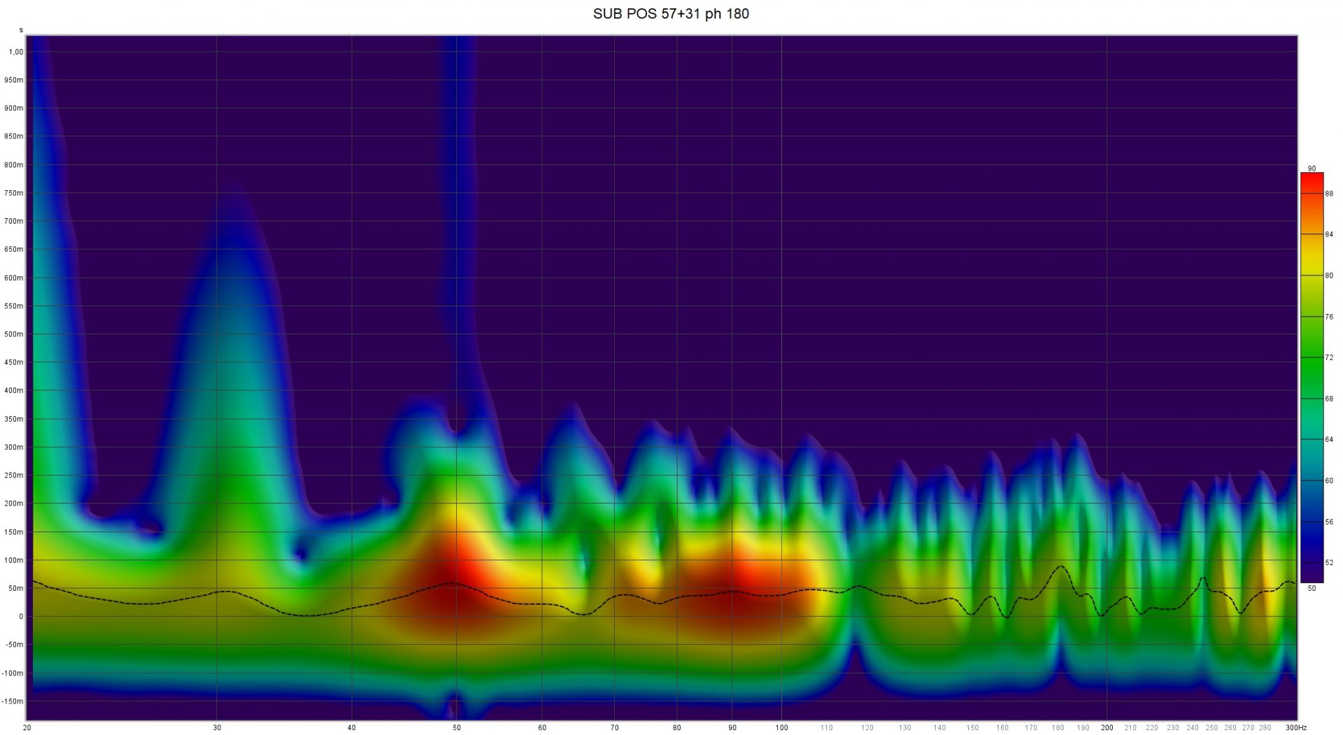

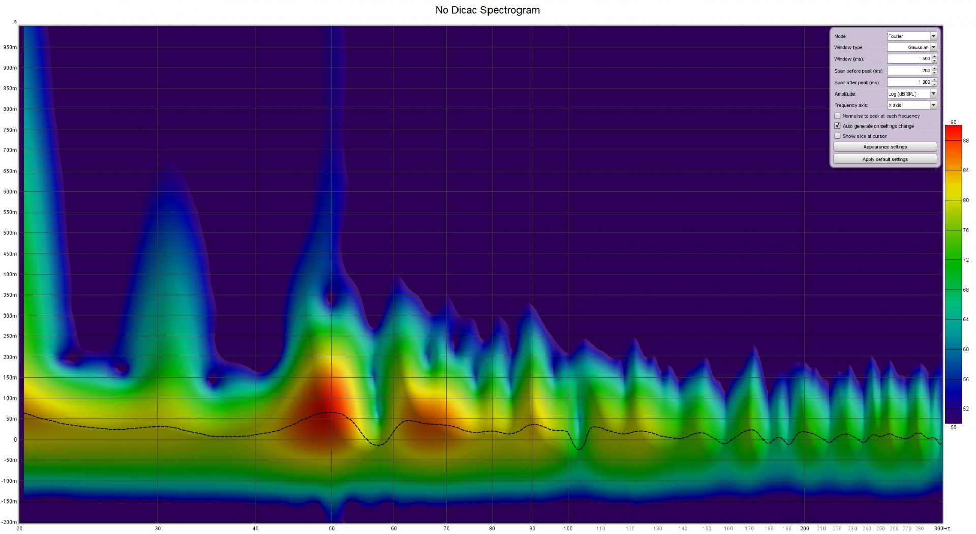

Η πρώτη "σοβαρή" προσπάθεια με Dirac που θα ακούσω...Κάποιες αδυναμίες μάλλον δεν θα τις γλιτώσω.
Θέσεις 31+57 με τα 2 sub με phase 180, crossover 80Hz και ηχεία 80Hz cross (έχω προχωρήσει λίγο).
