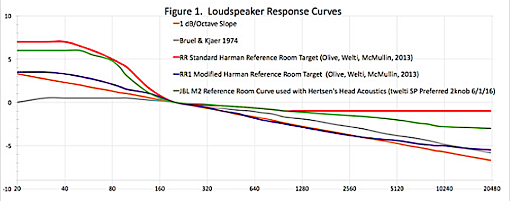

Δώσε κι άλλη κλίση στο ταργκετ κερβ.
10 ντεσιμπέλ γεμάτα.
Δες λίγο τα ταργκετ κερβ του μπούτχια.
Πήρα τις τιμές που είχε βάλει στο post #247. Μπορεί να γίνει, όπως αναφέρεις, μεγαλύτερη κλίση (ή/και ρύθμιση volume sub 0.5-1db προς τα κάτω) έτσι ώστε να έχουμε περισσότερα περιθώρια για τις βυθίσεις. Ελπίζω να κατάλαβα καλά. Τα σημεία νομίζω στην καμπύλη στο Dirac να είναι γενικά σωστά "πιασμένα" και με τη σωστή τακτική.

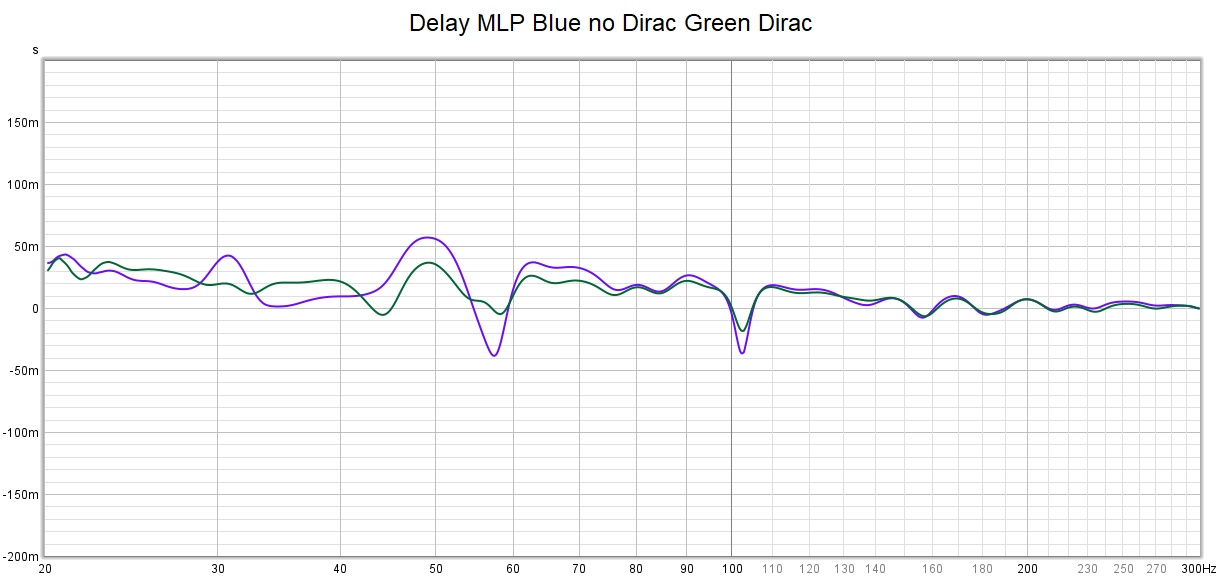

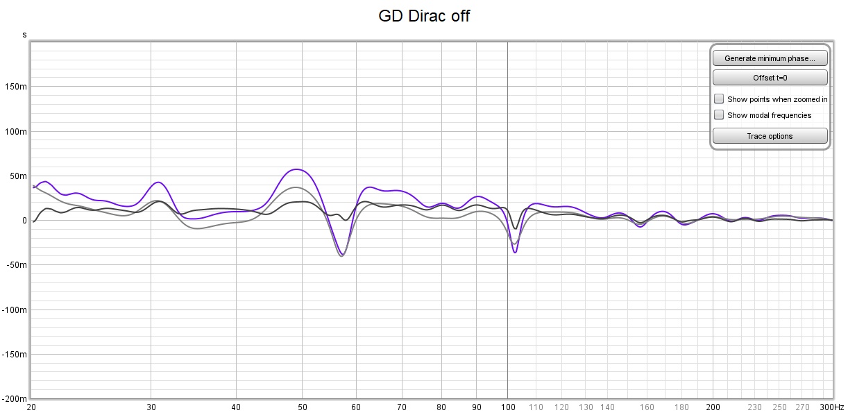

Επίσης εντυπωσιακό, για εμένα, είναι και το GD με Dirac on/off
Αυτή είναι η κλίση 10 dB από 20 Hz έως 20 kHz που αναφέρεται ο Κώστας. Μετά χρειάζονται μικρές διορθώσεις ώστε να προσεγγίσει κάποια target curve, όπως τη μωβ γραμμή στη 2η φωτογραφία:
