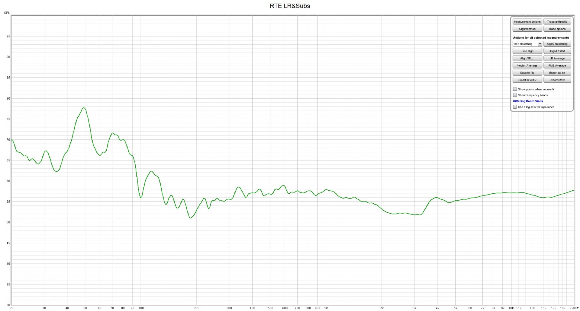

Τώρα για την καμπύλη...
Υπόψιν ότι σκέφτομαι να ανεβάσω κατά 3db την ένταση των sub.

Δεν διαφωνώ εγώ, αλλά ο γείτονας θα διαφωνήσει σίγουρα 😅.

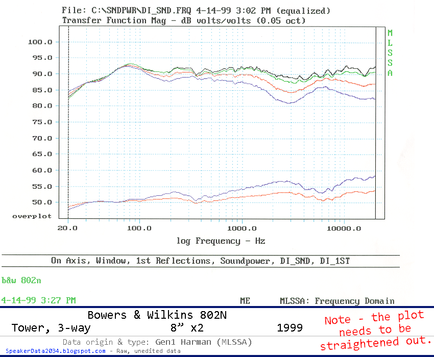

Δική μου πρόταση με βάση την ανωτέρω παράσταση και...Δεσποινόραμα είναι η εξής:
- Κατεβάζεις τη στάθμη αναφοράς στην καμπύλη-στόχο κατά 2-3 dB - όχι παραπάνω κι εννοείται σε βάρος του δυναμικού περιθωρίου,αλλά ακούς όπως αναφέρεις σε ήπιες στάθμες...
- Βγάζεις την τόνωση της Harman και αφήνεις την ομαλή ανοδική πορεία της B&K...Θα κουρευτεί έτσι άμα γίνει καλή ισοστάθμιση ολόκληρο το εμβαδόν στις τοπικές τονώσεις μέχρι τα 100 Hz,αφού αλλιώτικα στην καμπύλη-στόχο αναμένεται να περιλαμβάνεται αισθητός βαθμός κουδουνίσματος από την ανταπόκριση του συγκεκριμένου χώρου στις χαμηλές...Γίνεται πάντως αύξηση του volume κατά μερικά dB στα sub...
- Πάνω από τα 6000 Hz ισοσταθμίζεις - αν δεν έχουν ήδη ομαλοποιηθεί με αλλαγές στη χωροταξία- ενδεχόμενες ανισορροπίες ανάμεσα στα επιμέρους κανάλια με αρνητικό gain στο κανάλι που θα ήταν τονωμένο ,αφήνοντας να ισχύει χονδρική τόνωση απόκρισης και στα δύο όση ισχύει μέχρι στιγμής ως προς την αδιόρθωτη στάθμη αναφοράς.
- Οι ζώνες 400-1500 Hz & 4000-6000 Hz προσαρμόζονται με ισοστάθμιση στην προβλεπόμενη καμπύλη-στόχο.

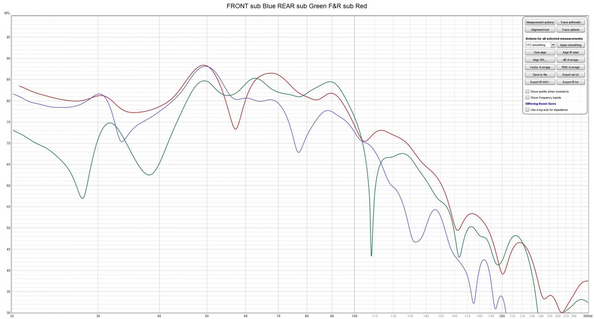

H απάντηση της Arendal ήταν η αναμενόμενη..." You can of course place both subwoofers in the front left and right corners, or next to your main speakers. An even better option would be to place one subwoofer in the front left or right corner, and the 2nd behind the sofa/main listening position. This will give a smoother frequency response throughout the room, and give more even bass at all seats".
Να θυμίσω ότι ακόμη πριν έρθουν και μετά από μήνες μετρήσεων και μετακινήσεων, κατέληξα στην τοποθέτηση που είχαν προτείνει εξ αρχής από την εταιρία (το είχα ξεχάσει εντελώς αυτό το μήνυμα).
1.199
1.325
Βλέποντας λοιπόν τις καμπύλες μεταξύ των 2 sub και μία βύθιση που υπάρχει στους 50-60 κύκλους, αν το εμπρός sub (57 θέση) αναλάμβανε τις πρώτες 2 και κάτι οκτάβες και το πίσω το υπόλοιπο μέχρι τους 80Hz (4th order) θα είχαμε μία καλύτερη καμπύλη; Η βύθιση υποθέτω θα είναι σε ακύρωση μεταξύ των 2 sub;
Μία άλλη σκέψη είναι να χρησιμοποιηθεί ο DSP των sub για να έρθουν καλύτερα και μετά το Dirac.

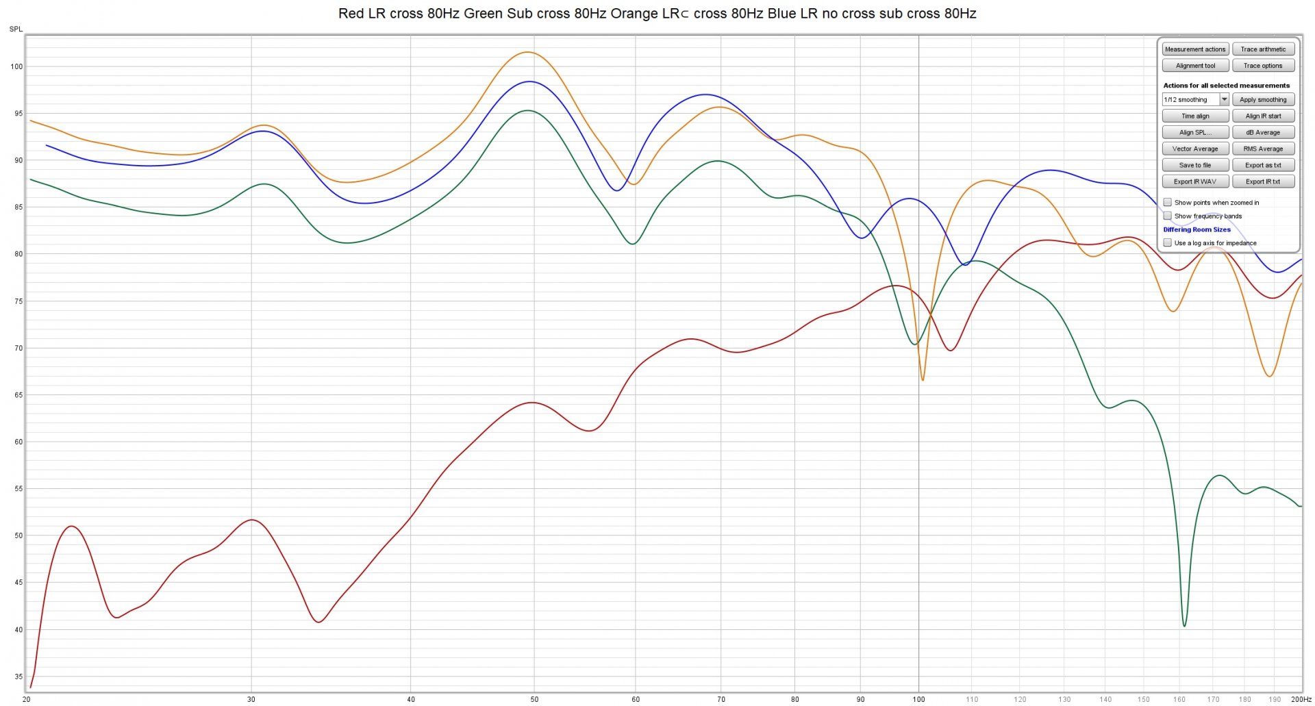

μονα τους τα ηχεια και τα δυο μαζι πως παιζουν τωρα ;
Σημαντική υποχώρηση στου 100 κύκλους. To cross 80Hz 4th order για ηχεία και sub no smoothening. Στην μπλε είναι τα ηχεία full range χωρίς cross και τα sub cross 80Hz
Παραθέτω επίσης και RTE με τα ηχεία cross 80Hz.
18.096
60.204
Μπορείς να βάλεις smoothing 1/6 οκτάβας για να φανεί πόσο ενοχλητική αναμένεται να είναι η υποχώρηση...
Εάν αυτή οφείλεται σε ακύρωση μεταξύ των ίδιων των sub ή μεταξύ sub & main,τότε θα μετριαζόταν αυτομάτως με μείωση του volume σε κάποιο sub...Εδώ πρέπει να εξεταστούν ξεχωριστά οι αποκρίσεις από τα επιμέρους κανάλια...Έχω παρατηρήσει όμως ότι συνοδεύεται και με διακύμανση του group delay στο τελικό δημοσιευμένο spectro,οπότε δεν αναμένω να διορθωνόταν καλά με εφαρμογή ισοστάθμισης στη γενική καμπύλη...Άλλη εναλλακτική να μετακινήσεις σε μικρές αποστάσεις - λ.χ. τάξης 30 εκατοστών πιο μπροστά,δεξιά,αριστερά και διαγώνια- το ύποπτο για την ακύρωση sub κάνοντας εννοείται νέες λήψεις.
