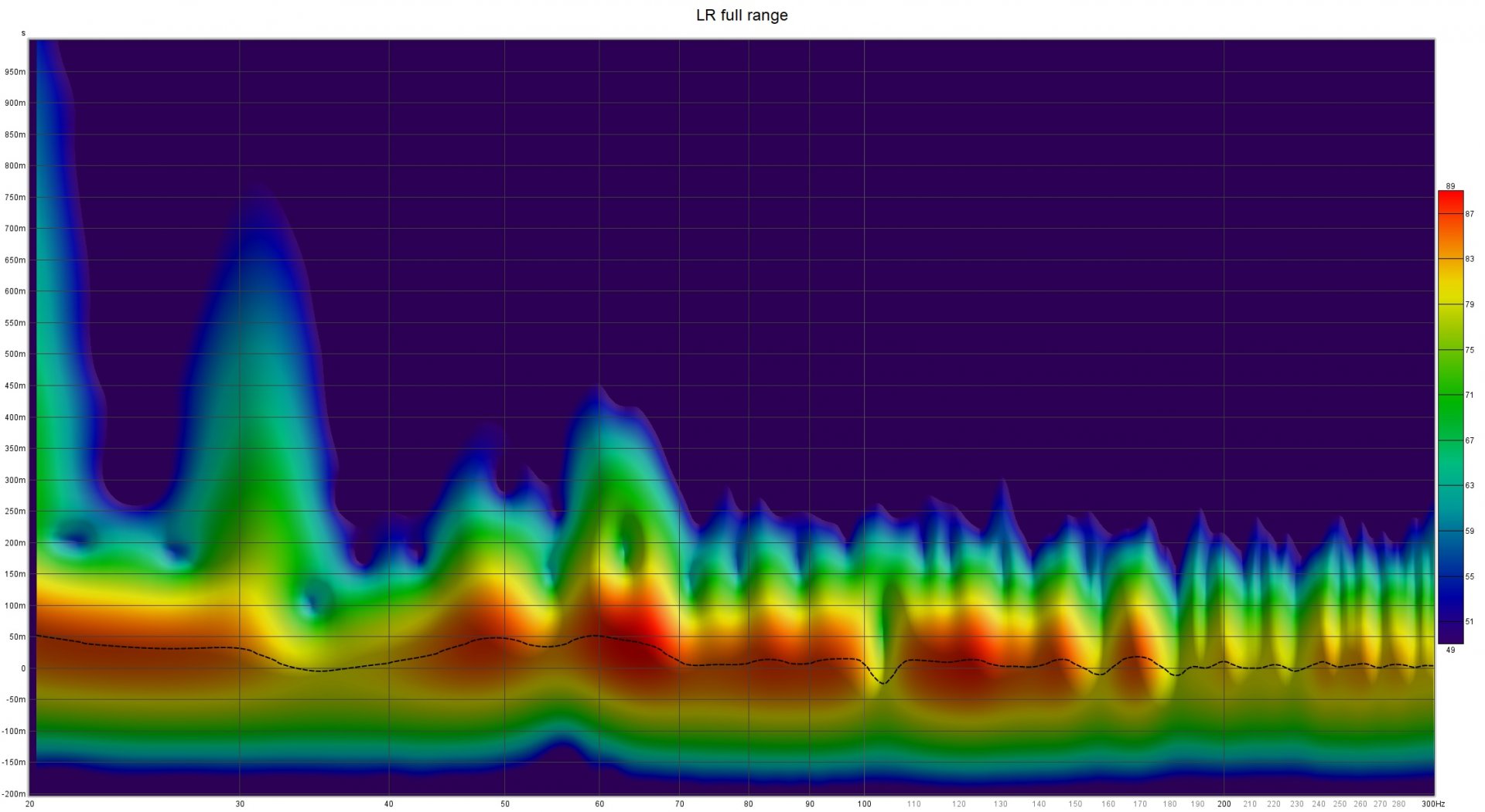

Το σπεκτρο δείχνει πιο εύκολα το πράγμα που δείχνει και η απόκριση πλάτους.
Υπάρχει μια τόνωση 45-65 κύκλους, και έλλειψη ενέργειας κάτω των 40.
Κανε μια προσπάθεια, αυτό το παχύ κόκκινο στο σπεκτρο, να πάει μέχρι κάτω, η έλλειψη κόκκινου είναι έλλειψη ενέργειας.
Βεβαίως, πάνω από 110 κύκλους, υπάρχει μια ακόμα μεγάλη έκταση με έλλειψη ενέργειας.
Βάλε ως κύριο στόχο, να έχεις μια κοκκινίλα ωραία απ'ακρη σ' άκρη. Αφού υπάρχει αυτή η κοκκινίλα, μετά θα φανούν ακόμα πιο εύκολα κι ωραία τα σημεία υπερβαλλουσας ενέργειας, τα οποία θα πρέπει μετά να ταπεινωσεις, ώστε να υπάρχει ομοιογένεια στην ενέργεια στο φάσμα.
Άμα γίνεις Μπούτιας, θα καταφέρεις κάτι τέτοιο όπως κατάφερε εκείνος..
Μία ωραία παχιά κοκκινίλα απ άκρη σ'ακρη.
Αυτή είναι ενέργεια της προκοπής. Βαράει γερά λέμε. Όχι αστεία.
Σε τι οφείλεται το έλλειμμα ενέργειας; Θέλουμε περισσότερα watt, περισσότερα sub, τοποθέτηση...όλα μαζί;

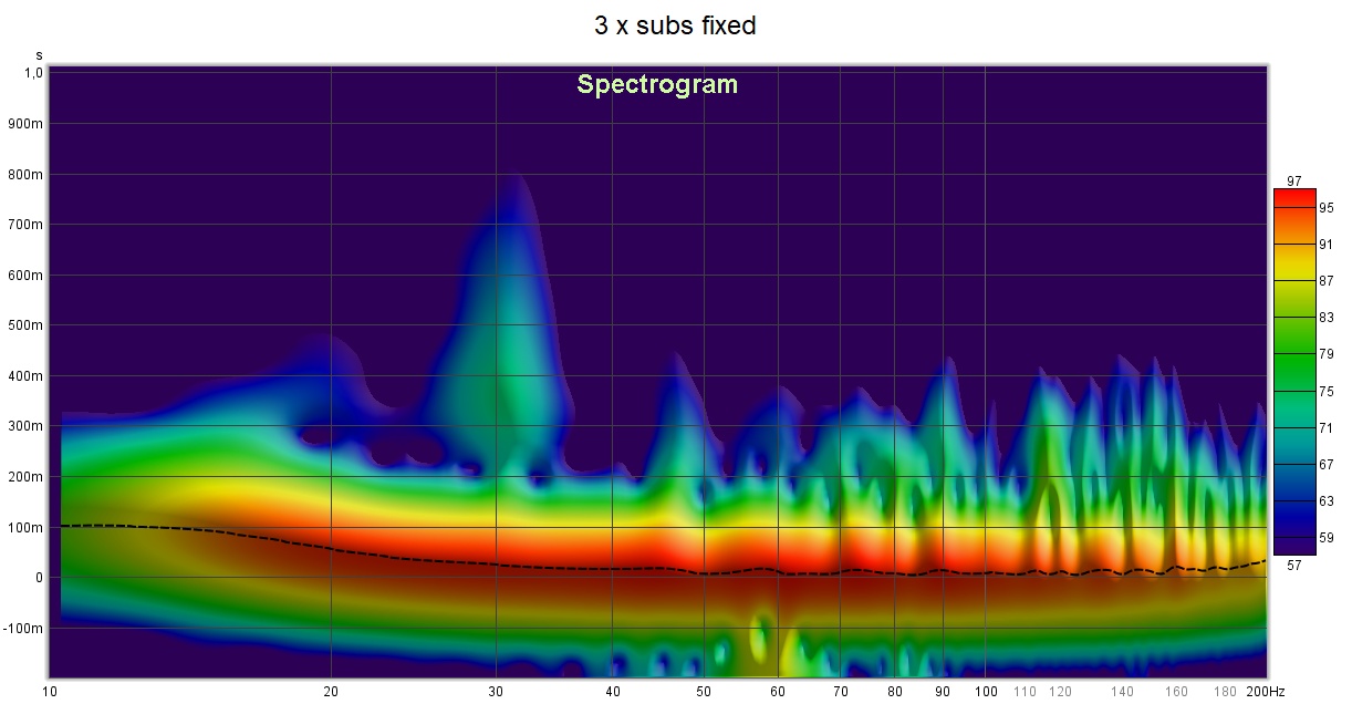

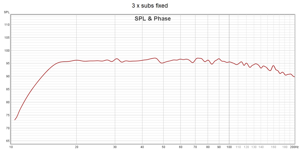

Καταρχήν δώσε παραπάνω στάθμη στη μέτρηση και στο ηχείο και στα σαμπ.
Το κόκκινο ως χρώμα αντιστοιχεί σε στάθμη, ο μπουτχιας χτυπάει 94, ο άνθρωπος από πάνω στα 97, εσύ στα 92, φαίνεται στη μπάρα δεξιά η τιμή.
Στις χαμηλές συχνότητες θέλει μπόλικη στάθμη, γιατί η ουδος θορύβου είναι πολύ ψηλά εκεί, άσε που πολύ ψηλά είναι και η ουδος ακοής.
Στην πράξη, μέτρηση στα 90 ντεσιμπέλ δεν υπάρχει και δεν ακούγεται κιόλας, στους 20 κύκλους.

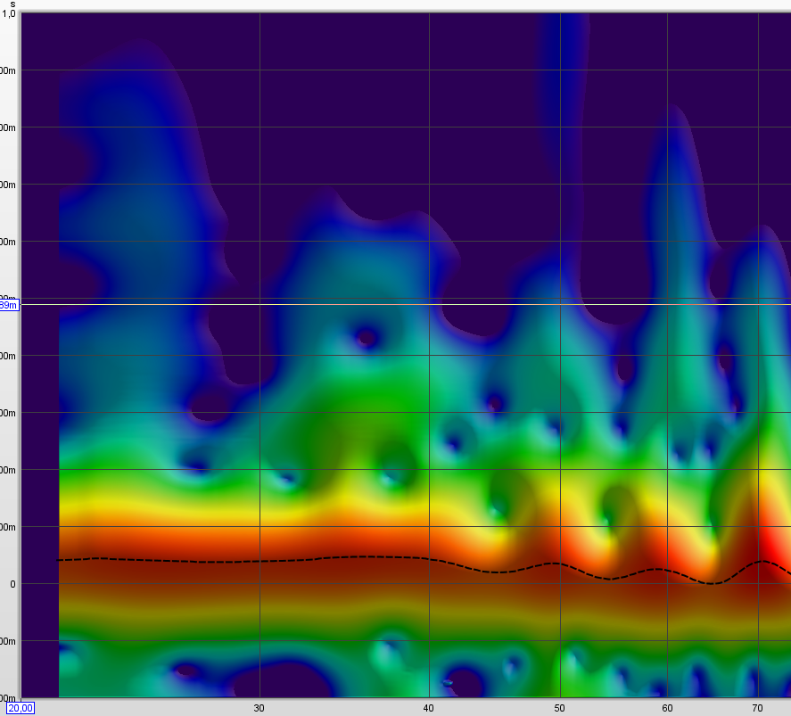

Παρατηρούμε τώρα ότι η απόκλιση τάξης 50 msec έχει μετατοπιστεί στη ζώνη 45-70 Hz προφανώς από την αυξημένη συμμετοχή των main...Φίλτρα EQ με αρνητικά gain χρειάζονται οπωσδήποτε εκεί,με παράλληλη αύξηση στο volume των sub.

Παρατηρούμε τώρα ότι η απόκλιση τάξης 50 msec έχει μετατοπιστεί στη ζώνη 45-70 Hz προφανώς από την αυξημένη συμμετοχή των main...Φίλτρα EQ με αρνητικά gain χρειάζονται οπωσδήποτε εκεί,με παράλληλη αύξηση στο volume των sub...
Το spectro είναι με τα ηχεία μόνα τους όπως είχε ζητήσει ο Kostas Kefalas και όχι με τα sub.

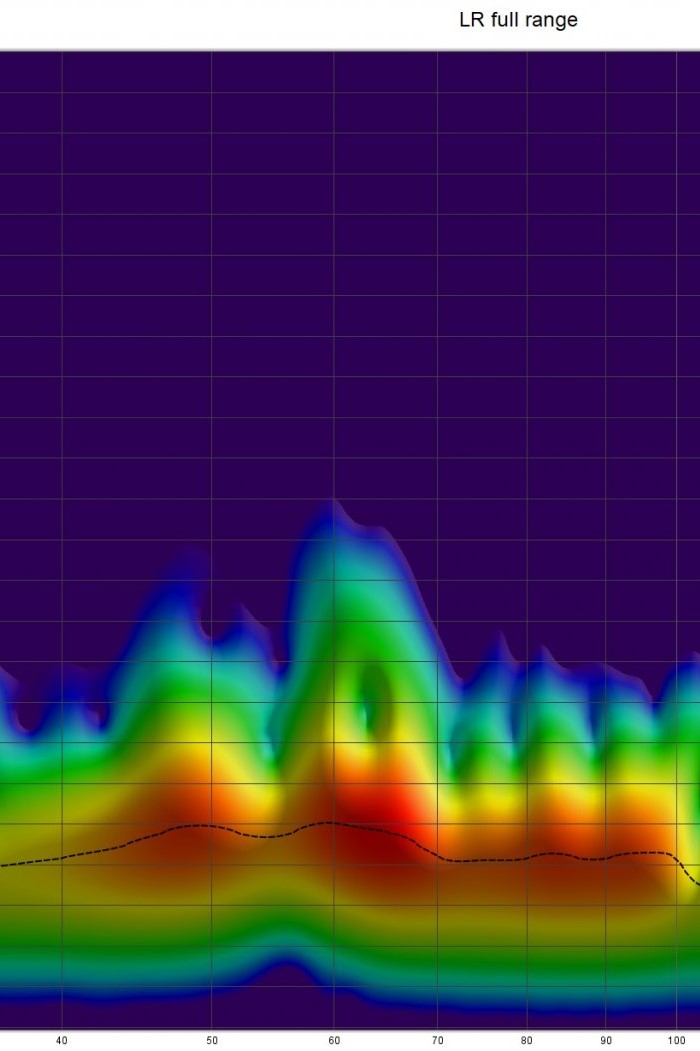

Η μαύρη γραμμή σε ενημερώνει για ένα στάσιμο να με το συμπάθιο στους 45-50, κι άλλο ένα όμοιο στους 60-70, με ανάλογα φουσκωματα κακής ενέργειας.
Πανω από τους 70, στρωνει η κατάσταση, το 70-80 είναι λίγο αδύναμο αλλά μπορείς να το ενισχύσεις με 1-2 ντιμπι.
Κατά βάση, το ηχείο παίζει συμπαθητικά (στις θέσεις που βρίσκεται) από 70 και πάνω.
Το θέμα είναι πως αν κάνεις κρος στους 70, αυτό δε σημαίνει πως το ηχείο θα παίζει πάνω από τους 70, αλλά σημαίνει πως στους 35 κύκλους (1 οκτάβα κάτωθεν του σημείου κρος, δηλαδή στη μισή συχνότητα) θα παίζει κατά 12 ντεσιμπέλ χαμηλότερα με κρος 12dB/oct ή 24dB χαμηλότερα, με κρος 24dB/oct, δηλαδή άμα θες να πιάνει στάθμες αναφοράς (115dB) εκεί στα 35 χερτζ θα πρέπει να φτάνει τα 103 ντεσιμπέλ ή τα 91 ντεσιμπέλ, αναλόγως κλίσης του κρος.
Δηλαδή, θα παίζει πολύ και κάτωθεν του κρος, και θα παίζει σοβαρά πολύ για μισή οκτάβα πιο κάτω, όπου θα έχει πολύ λιγότερη πτώση στάθμης, γιατί η πτωση στάθμης λόγω κρος ακολουθεί λογαριθμική τρόπον τινα κλίμακα, όχι γραμμική, δηλαδή πέφτει λίγο στην αρχή, και πιο μετά η κλίση αυξάνεται, πέφτει περισσότερο.
Δηλαδή, αν θες να παίζει από 70 και πάνω που δείχνει να παίζει αξιόλογα στη θέση που βρίσκεται τοποθετημένο, το σημείο κρος θα έπρεπε να πάει στους 110 κύκλους περίπου, ώστε στους 55 κύκλους να έχει την ονομαστική πτώση του εφαρμοζομενου φίλτρου κρος.
Φυσικά δεν γίνεται αυτό, οπότε δεν παίζει πρακτικά τέτοιο σενάριο.
Τυπικά μας ενδιαφέρει το σημείο κρος στους 80, ώστε το ηχείο να παίζει πρακτικά μέχρι τους 40, και ουσιαστικά μέχρι τους 60.
Αντιστοιχως, τα σαμπ, με σημείο κρος στους 80, θα παίζουν μέχρι τους 160, και ουσιαστικά μέχρι τους 120.
Αρα η απόκριση των ηχείων, για να παίζουν σοβαρά με σημείο κρος στους 80, θα πρέπει να είναι άριστη μέχρι τους 60, στις μετρήσεις που θα παίζουν μόνα τους, και Αντιστοιχως, τα σαμπ, για σημείο κρος στους 80, θα πρέπει από μόνα τους να παίζουν άριστα ως τους 120.

και ολη τη ζημιά την κάνει το τρίτο το μεγαλύτερο το ανοιχτό. Γι'αυτό έχω φτιάξει προφίλ στο minidsp και μόνο το συγκεκριμένο sub απο 40hz και κάτω του έχω δώσει 24db/okt κλίση
