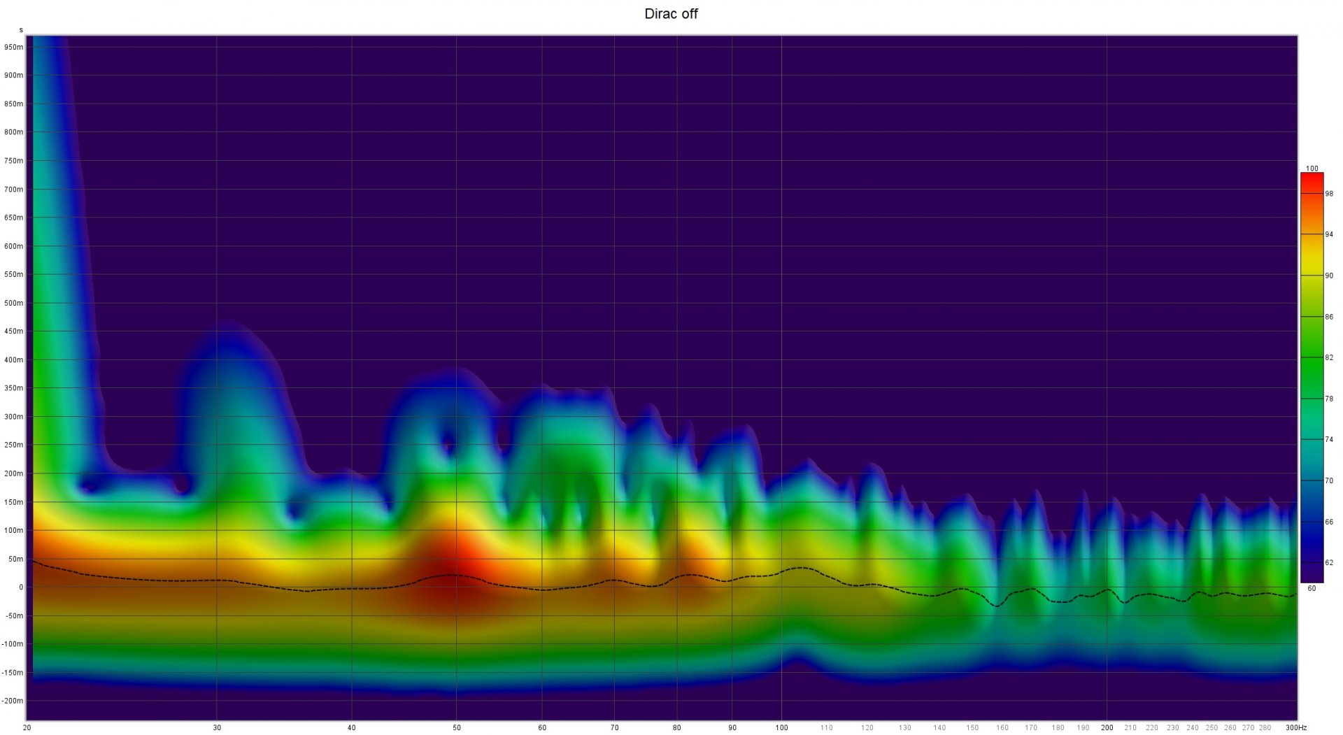

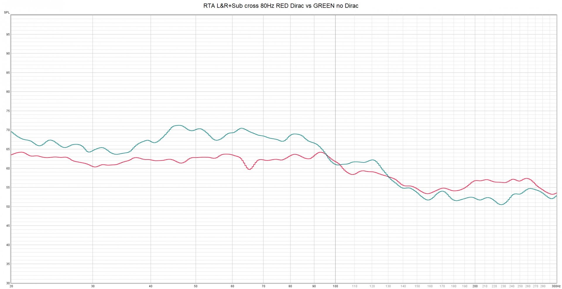

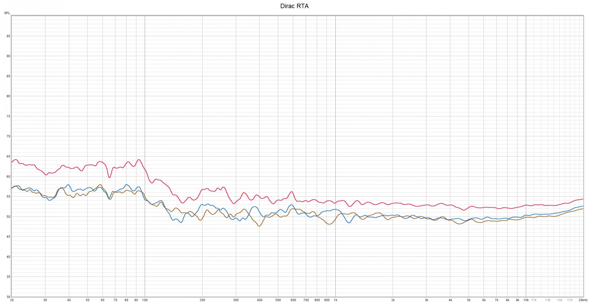

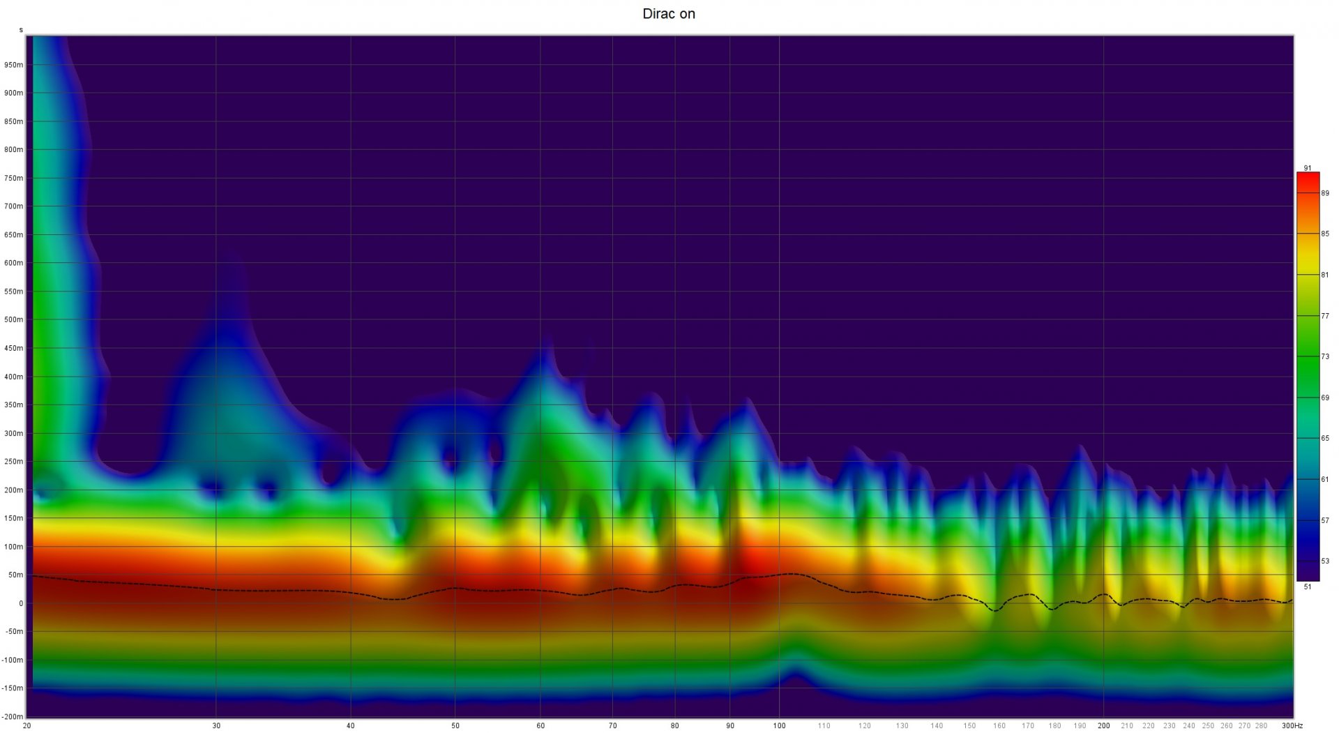

Στο φωτορομάντζο που ακολουθεί έχουμε:
1)RTA χωρίς την χρήση Dirac
2)RTA με την χρήση Dirac
3)RTA Dirac vs no Dirac
4) Spectrogram Dirac off
5) Spectrogram Dirac on
6) Τι μέτρησε το Dirac.
To crossover είναι ρυθμισμένο στους 80Hz στα sub αλλά και στα ηχεία. Απόθεμα ισχύς στα sub υπάρχει ακόμη, αν χρειαστεί. Αύξησα σε σχέση με την προηγούμενη ρύθμιση το level των sub κατά 3db έκαστο για να έχουμε λιγότερες τρύπες κατά τη μέτρηση του Dirac και νομίζω πως ακούγεται πολύ καλύτερα.
Έχουμε φτάσει σε ικανοποιητικό επίπεδο, νομίζω.
Λέω να κάνω στάση για ακρόαση για κανένα μήνα 😅.

δεν εχει κανει οτι τουχεις βαλει του dirac.....
πεφτεις πολυ αποτομα απο τα 100 και πανω, φτιαχτο...
θα ελεγα να βαλεις το dirac να διορθωνει ως τα 400hz

Θα δοκιμαστεί και η κουρτινα. Προς το παρόν καλά ακούγεται...

Έχεις φτάσει σε σημείο όπου έχω ενδοιασμούς να προβώ σε παρατηρήσεις...Για να μην έχω όμως τύψεις,επισημαίνω ότι η ανωμαλία γύρω από τα 100 Hz με τα 50 msec group delay μπορεί να ενοχλήσει με την πάροδο του χρόνου...Πρόσεχε επίσης το ότι η διόρθωση θα το έχει αυξήσει...Μέχρι στιγμής βεβαίως αυτό το spectro με τις συνοδές αποκρίσεις είναι τα καλύτερα που έχεις δημοσιεύσει.
1.199
1.325
Έχεις φτάσει σε σημείο όπου έχω δισταγμούς να προβώ σε παρατηρήσεις...Για να μην έχω όμως τύψεις,επισημαίνω ότι η ανωμαλία γύρω από τα 100 Hz με τα 50 msec group delay μπορεί να ενοχλήσει με την πάροδο του χρόνου...Πρόσεχε επίσης το ότι η διόρθωση θα το έχει αυξήσει...Μέχρι στιγμής βεβαίως αυτό το spectro με τις συνοδές αποκρίσεις είναι τα καλύτερα που έχεις δημοσιεύσει.
Ευπρόσδεκτες όλες οι επισημάνσεις. Το είδα στους 100Hz (GD 53) και επιχείρησα να κάνω κάποιες διορθώσεις χωρίς να φτάσω στο επιθυμητό αποτέλεσμα. Θα μελετηθεί εν καιρό και θα το "φέρω" και εκεί.

Αυτή η ανηφόρα από 10000 προς 20000Hz θέλει επανεξέταση.
Για το συνολικό σχήμα του target curve δεν θα σχολιάσω, όπως σου αρέσει.

Αφού λένε όλοι το μακρύ τους και το κοντό τους, τες πα, ας πω κι εγώ τη "σοφία" μου: στο σπεκτρο βλέπω μια έλλειψη ενέργειας μεταξύ 150 και 200, και επιβεβαιώνεται στο σχεδιάγραμμα απόκρισης. Ίσως να επιχειρήσεις ένα μπουστ εκεί.

Αφού φτιάξαμε το χάος στα χαμηλά, θα ρυθμιστεί ανάλογα και ψηλότερα. Θα δω τις κλασσικές καμπύλες (Harman,B&K κλπ) και σιγά σιγά θα προχωρήσω.

Μην πολύ-παρασύρεσαι από τις καμπύλες. Δεν χρειάζεται να ταυτιστείς.
Κάθε ηχείο-χώρος είναι διαφορετικός. Η γενική κατεύθυνση της κατηφόρας να τηρείται, και μετά θα το βρεις σε βάθος χρόνου με το αυτί.

Έγιναν σταδιακά κάποιες βελτιώσεις (crossover 60Hz, ρύθμιση ξανά delay) με αποτέλεσμα να μετράει και να ακούγεται ακόμη καλύτερο. Αυτό που μένει είναι στο Dirac να "βρούμε" την καμπύλη.
3.948
6.246
Είσαι τέλειος σχεδόν, μόνη παρατήρηση τις μετρήσεις των χαμηλών πάντα καλύτερα χωρίς smoothing.
1.199
1.325
Το smoothening είναι μόνο στο RTA. Τα υπόλοιπα είναι χωρίς smoothening.
