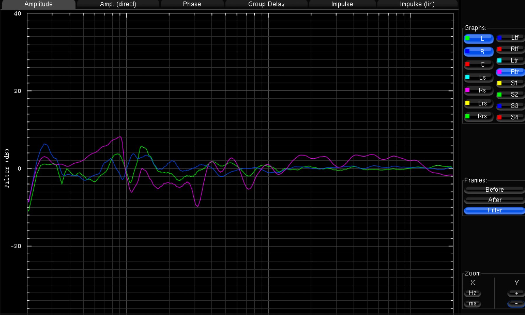

Αν πιάσεις αυτήν την πορεία, όπου θα αρχίσεις να επεμβαίνεις και στο ηχείο και όχι μόνο στον χώρο (Loudspeaker correction και όχι Room correction) θα μπλέξεις. Για χρόνια θα κάνεις βήματα αριστερά δεξιά μπρος πίσω.
Μια λύση είναι να φτιάξεις 4 presets, ενα preset μόνο RoomEq, και τρια με διαφορετικού βαθμού παρέμβαση στο ηχείο (κλίση, παρέμβαση στο dip, χέρι στα μεσαία κτλ κτλ), και κατά καιρούς να τα αλλάζεις, όπως οι χαϊεντάδες κάνουν τράμπες τα καλώδια.
Εγώ έχω καταλήξει πως ο Toole έχει δίκιο, και δεν πρέπει να πειράζουμε πολλά πάνω απο την συχνότητα Schroeder, τίποτα παραπάνω από αλλαγή της κλίσης της καμπύλης, σαν tone control δηλαδή. Και αν δεν καλύπτει το ηχείο τις απαιτήσεις σου και πρέπει να το ξεσκίσεις στο DSP, μάλλον είναι καλύτερα να το πουλήσεις σε κάποιον που να του αρέσει ως έχει.

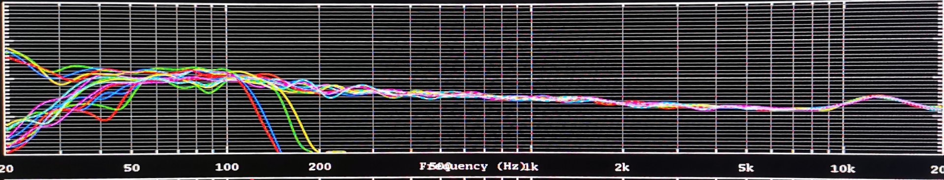

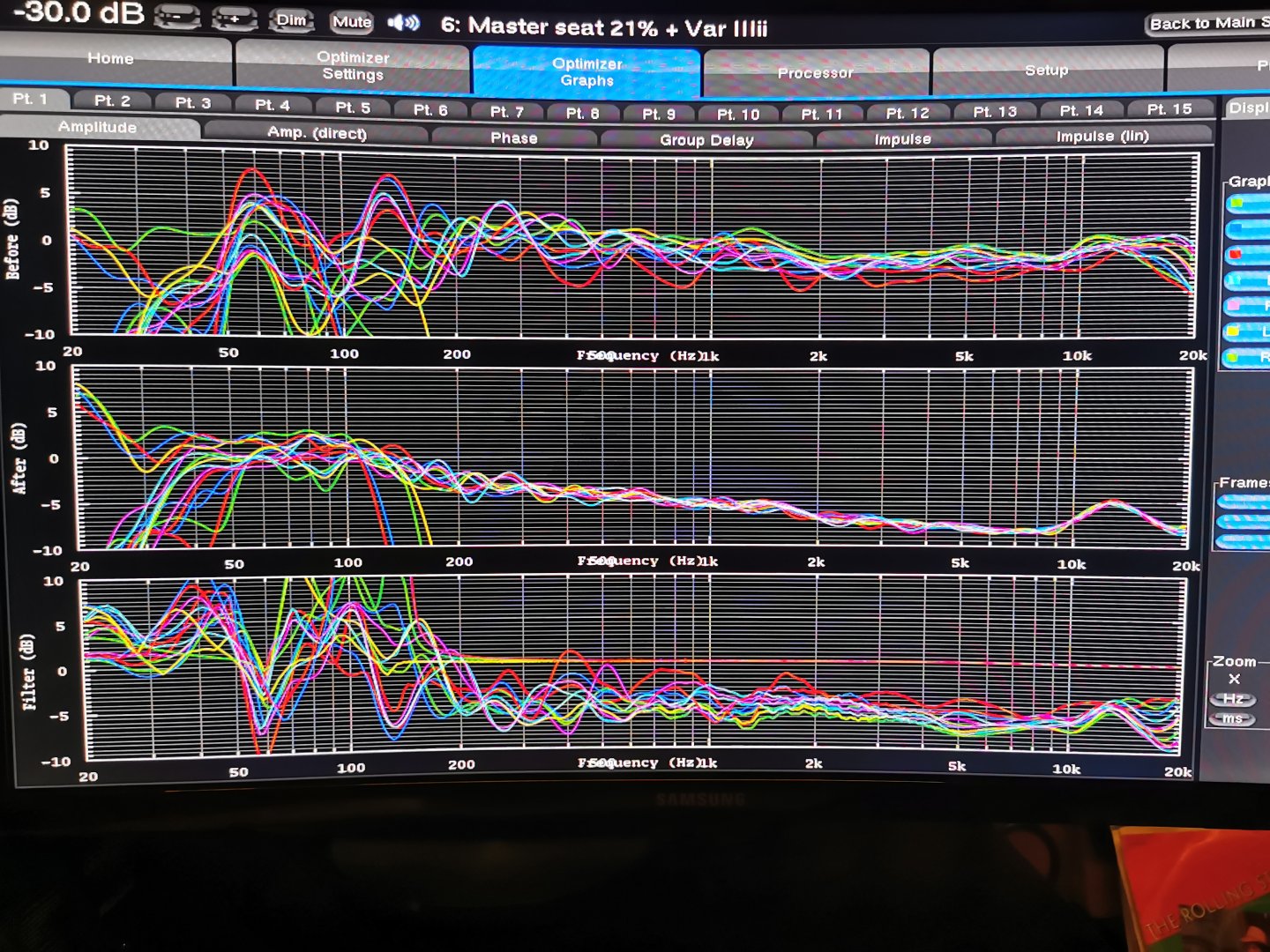

Εδώ έρχεται η μοναδική τρινοβ, να δώσει την δυνατότητα να ισοσταθμιστούν όλοι οι δορυφόροι ώστε να παίζουν όμοια με ..έναν από αυτούς. Αυτόν, που παίζει πιο "σωστά", για τυχαίους λόγους, ακόμα και σε πολύ περιποιημένους χώρους.
Τόσο εξελιγμένα θέματα, δεν έχουν απασχολήσει την aes, κι ούτε πρόκειται.
Δεν έχουν πεδίο εφαρμογής.
Έχουν απασχολήσει όμως τους μηχανικούς της τρινοβ, στο πιο εξελιγμένο σοφτγουερ ισοστάθμισης που υπάρχει.. 😎
Η ανωτέρω διαδικασία, μπορεί και να ερμηνευθεί ως "μη επεξεργασία άνω της σροεντερ", αλλά μόνο ως αναγκαία για "ομοιότητα των καναλιών".
32.174
92.774
Η ανωτέρω διαδικασία, μπορεί και να ερμηνευθεί ως "μη επεξεργασία άνω της σροεντερ", αλλά μόνο "ομοιότητα καναλιών".

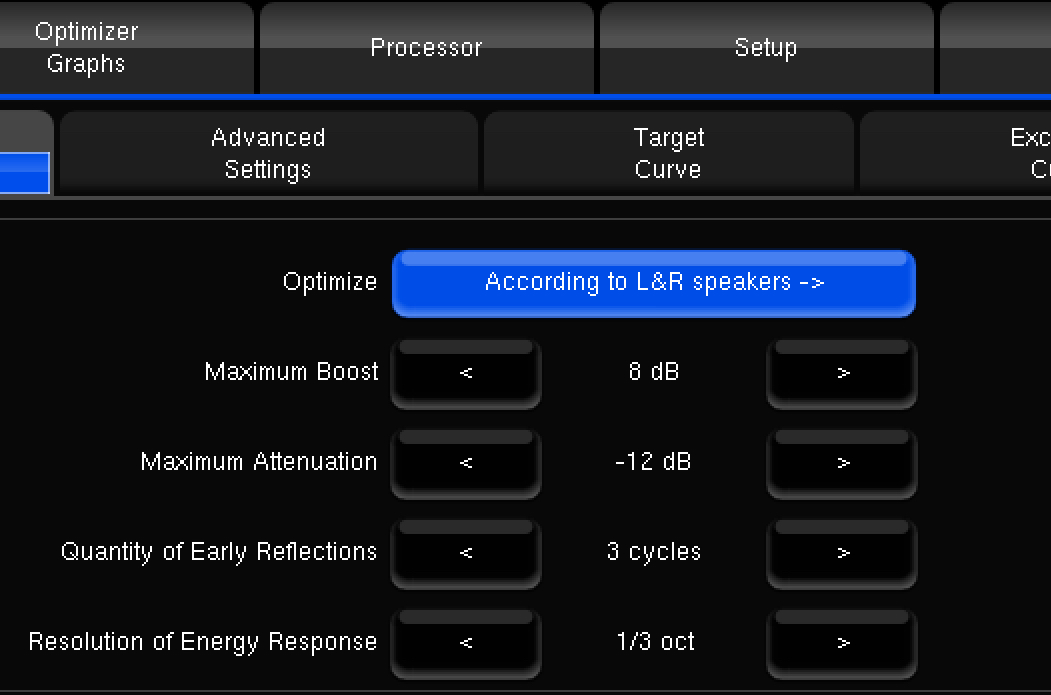

Ναι, είναι αυτή η επιλογή:
Εδώ όλα τα ηχεία ισοσταθμίζονται πάνω στο average του L+R.
Για παράδειγμα δείτε εδώ τα φίλτρα (όχι το αποτέλεσμα, προσοχή μην μπερδευτείτε) στο L+R, και σε ενα τυχαίο ηχείο οροφής. Σχεδον καθόλου επεξεργασία στα L/R πάνω απο τα 800hz, αλλά σημαντική παρέμβαση στο ηχείο οροφής για να ταιριάξει.
Υπάρχει και επιλογή Low range only, όπου ισοσταθμίζονται όλα, μόνο στο μπάσο.
Εντάξει, αυτά δε θα τα δούμε ούτε στην aes ούτε πουθενά.
Νομίζω όμως, πως αυτός είναι ο δρόμος ο σωστός. Δεν γίνεται να αφήσεις ελεύθερα τα ηχεία να παίζουν ότι προκύψει (λόγω τοποθέτησης και χώρου) πάνω από την σροεντερ, για λόγους ομοιομορφίας μεταξύ των καναλιών, κι όχι για λόγους loudspeaker correction.
Το target curve είναι μια άλλη ιστορία.
Και σε μένα η αδιόρθωτη απόκριση από δορυφόρο σε δορυφόρο άνωθεν της σροεντερ, έχει ακραίες τιμές που απέχουν έως και 5 ντεσιμπέλ, δηλαδή μιλάμε για διακυμάνσεις +-2,5 dB, που με διόρθωση σχεδόν θα εξαλειφθούν:
Ε, τη χρειάζονται τη διόρθωση, αλλά δε το λες "loudspeaker correction" αυτό σε καμία περίπτωση, άλλωστε είναι υπερβολικά κοντά στην μέση τιμή της αδιόρθωτης απόκρισης όλων.

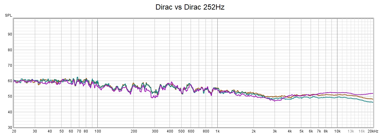

Έχοντας λοιπόν τη συμβουλή του Bhutia παραπάνω, προσπάθησα όσο ήταν δυνατό, να έχω τη μικρότερη δυνατή παρέμβαση στο Dirac (σεβόμενος κατά το δυνατό τη συχνότητα Schroeder στο χώρο μου) και να βγάλω ταυτόχρονα μία αξιοπρεπή καμπύλη. Δίστασα αλλά έκανα το βήμα και ακούμπησα το ρυθμιστικό tremble με τρεμάμενο χέρι. Το θάρρος μου το "έδωσε" ο Floyd Edward Toole, PhD ;) .
Όλες οι μετρήσεις έγιναν με ΜΜΜ.
Η πράσινη καμπύλη είναι με -5db στο tremble με εφαρμογή Dirac σε όλο το εύρος συχνοτήτων.
H καφέ καμπύλη με -3db στο tremble με εφαρμογή Dirac σε όλο το εύρος συχνοτήτων.
Η μωβ με καμπύλη με εφαρμογή έως 252Hz Dirac και -3db στο tremble.
Η συχνότητα Schroeder στο χώρο μου είναι περίπου 180Hz αλλά να μου επιτραπεί προσωρινά, μία μικρή παράταση 70 κύκλων.

Η πράσινη αρχίζει να γίνεται επικίνδυνα ανθρώπινη.
Σχεδόν δε θα την πείραζα ούτε γω.
Το μόνο που βλέπω με μισό μάτι, είναι η ευθεία από 4κ έως 8κ, θα ήθελα και κει να γέρνει η καμπύλη, έστω ένα ντεσιμπέλ ρε φίλε, για τα μάτχια του κόζμου.
Εσένα σάρεσε;
Η πράσινη ίσως να παραείναι κατηφόρα (11.5db σύνολο). Θα σου πω εν καιρό γιατί ακόμη υπό αξιολόγηση είναι. Οι εντυπώσεις είναι θετικότατες και για τις 3...
59.888
146.369
Καθόλου δεν "παραείναι". Σούπερ είναι.
Στα 13-14 κατηφόρας παίζω, και η κλίση από 4 έως 8κ είναι εμφανής:
Εμένα μ'αρεσει και 15 dB κατηφόρα, κι όσο σε υψηλότερες στάθμες ακούς τόσο περισσότερη κατηφόρα θα χρειάζεται. Φακτς οφ οντιο.
Εμένα προσωπικά, τα 10 ντεσιμπέλ κλίσης δεν μου φτάνουν, θέλω κι άλλο μπάσο και λιγότερα πρίμα, ούτως ώστε να είναι πιο ευχάριστο σε υψηλές στάθμες. Ειδάλλως δεν αντέχω τα μεσαιοπριμα σε υψηλές στάθμες, με ενοχλούν.
Για χαμηλές στάθμες ακρόασης, τα 9 ντεσιμπελ είναι καλά. Δηλαδή για χαλαρές στάθμες αναφοράς, με 9-10 ντεσιμπέλ κλίση είναι σούπερ.
Αλλά για να δώσεις Μόμπι να γουστάρεις, νταιαρ στρειτς ρε φίλε, Πινκ Φλόιντ, Ζι Ζι τοπ, πως στο λεν, γούστα, για να δώσεις λίγο να το χαρείς το πράμα, τα 9-10 δεν κάνουν δουλειά, δεν παιζ ευχάριστα, θέλει κι άλλο.
Αναλόγως στάθμης ακρόασης το έχω γω το ποίημα. Να ξερς.
Άμα σου'ναι κι εσένα εύκολο να αλλάζεις 1 κερβ αναλόγως στάθμης, και πιθανά ηχογράφησης (κάποιες παραείναι πριμαριστες), ε, έτσι τελειώνει νομίζω το ποίημα.
Λογικά εάν δώσεις και άλλο μπάσο θα χρειάζεσαι και άλλα υψηλά. Ιδίως και αφού έχεις κάνει κιόλας (νομίζω) εκτεταμένη "διάχυση" και δεν έχεις αφήσει περιοχή ακάλυπτη, βέβαια πάντα βρίσκουν οι υψηλές "κενά" για να τονιστούν και είναι και γούστο λίγο αυτά. Δεδομένου ότι έχεις καλή συμπεριφορά και όχι παραμορφώσεις απο το σύστημα στα υψηλά, μπορεί και να έχεις καλύτερη αίσθηση ανάλυσης και αέρα. Αλλά εαν σου τραβάνε τόσο πολύ την προσοχή ΟΚ, σωστά.

Πράσινη λέω κι εγώ, με λίγο διόρθωση από 4000-8000 και λίγο περισσότερα μπάσα, λίγο φούσκωμα από τα 100 και κάτω. Όπως λέει και ο Κώστας δηλαδή.
Αυτό ακριβώς. Μία όπως σου περιέγραψε παραπάνω για δυνατά και μια ακόμα με διόρθωση για καμπύλες ακουστότητας για χαμηλότερη στάθμη.
