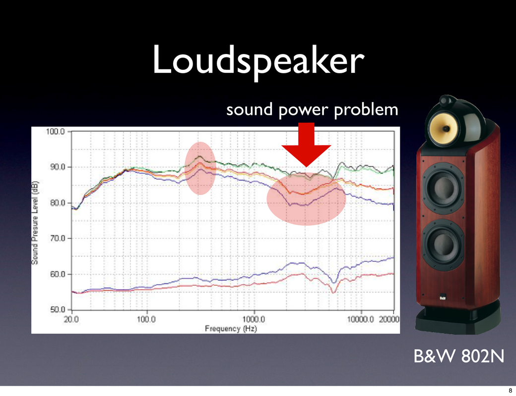

Αυτή όμως είναι η κατεξοχήν ζώνη όπου οποιαδήποτε επέμβαση με EQ ως πραγματοποιούμενη εξ ορισμού στην on-axis απόκριση θα πρέπει να εφαρμόζεται σε συνάρτηση με το spinorama του ηχείου.

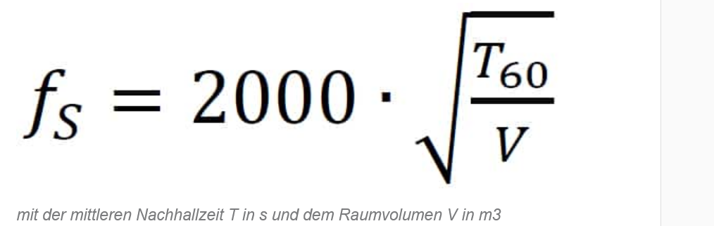

Ο τυπος που σου παρεθεσα ειναι για να υπολογισει κανεις με προσεγγιση την συχνοτητα Schröder.
Απο την στιγμη που γνωριζεις τον ογκο του δωματιου το μονο που μενει ειναι η επιλογη μιας αντιπροσοπευτικης τιμης του RT60 αφου οπως και εσυ γνωριζεις δεν προκειται για μια σταθερη τιμη αλλα μεταβαλλεται στον αξονα των συχνοτητων.
Μια <<μεση τιμη>> του RT60 θα προκυψει λογικα εαν λαβουμε υποψιν την ακολουθη ζωνη συχνοτητων. 200Hz ≤ f ≤ 8 kHz
Εκτος αν εχεις καμια καλυτερη ιδεα :lolsign:
Οσον αφορα τον απλοικο συλογισμο σου οτι βαζεις απορροφηση και ριχνεις την συχνοτητα, η απαντηση ειναι ναι μεν αλλα, διοτι εαν γεμισεις τους τοιχους με απορροφη παχους μερικων εκατοστων το μονο που θα καταφερεις περα απο το να κανεις τον χωρο σαν τον κ..λο της μαιμους να ριξεις το RT60 σε ενα συγκεκριμενο ευρος υψηλων συχνοτητων, δλδ μια τρυπα στο νερο αφου η ζωνη συχνοτητων που μας ενδιαφερει για μια προσεγγιστικη τιμη του RT60 θα παραμεινει ουσιαστικα αμεταβλητη. Επισης εαν φωναξεις 15 ατομα στον χωρο σου...ναι τοτε θα ριξεις το RT60:biggrin:
Εαν μετριεται το RT60? ναι μετριεται και υπαρχουν συγκεκριμενες προδιαγραφες νορμες DIN οπου και περιγραφεται η διαδικασια. ΓΙα ολους εμας τους απλους χρηστες ειναι αρκετο η χρηση ενος μικροφωνου σε συνδυασμο με το προγραμμα REW. Αυτο αλλωστε αναφερουν και αυτοι που ασχολουνται επαγγελματικα σε σχετικο workshop. Αυτο που πρεπει να τονιστει ειναι οτι μονον η μετρηση RT60 για να αποκησουμε μια ολοκληρωμενη αποψη για τον χωρο. Σε αυτο το σημειο ερχονται συμπληρωματικες μετρησεις για τις πρωιμες ανακλασεις οπως η γνωστη Energy Time Curve (ETC) που και αυτη μπορει να γινει με την βοηθεια του προγραμματος REW.

Εαν διαβάσεις το τύπο θα δείς τι κάνει η απορρόφηση στο RT και άρα και στο Fs που γράφεις.
Το RT μετριέται , αλλά αυτό που μετράς δεν είναι RT. Οι νόρμες και όλη η "βαση" της μετρησης κλπ είναι για άλλους χώρους, μη οικιακούς > 100- 200 m2 και λίγα λέω (και κλειστούς).
Εαν μπεί και απορρόφηση και μετρήσεις (γιατί τότε θα μετρήσεις) ακόμη χιερότερα. Ακόμη και στο φάσμα που αναφέρεις (στην πράξη). Καλά στα χαμηλά, ούτε συζήτηση. Όσοι ξέρουν να ακούνε βρίσκουν πολλές φορές αναντιστοιχία μεταξύ τι λέει η μέτρηση του "RT" και του τι πραγματικά συμβαίνει σε ένα μικρό ακουστικά χώρο (ιδίως στις χαμηλές συχνότητες). Επίσης και να υπολογίσεις τι απορρόφηση θα χρειαστείς, δεν μπορεί να ξέρεις απο πρίν λόγω του ότι οι μετρήσεις τους σε θάλαμο έχουν απόκλιση της τάξης του 80 - 100 %, ακόμη και στον ίδιο θάλαμο. Άρα αναγκαστικά πρέπει να πας πειραματικά. Οι μετρήσεις καλές για μπούσουλα σε κάθε στάδιο που θα προσθέτεις ή αφαιρέις κάτι ή για πολυ ακριβά και προσεγμένα projects σε άλλους χώρους με ανθρώπους που ξέρουν πολυ καλά τι κάνουνε και πληρώνονται πανάκριβα για αυτό.
Η νέκρωση του χώρου είναι άλλο θέμα και εξαρτάται πάλι απο πολλά, αλλά αυτή που εννοείς , εαν είναι δυνατόν να μιλάμε ότι κάποιος φτάνει μέχρι αυτού του σημείου σε δικάναλο τουλάχιστον αλλά και να φτάσει βάζοντας τους "γνωστούς" διαχυτές απο πάνω , πάλι τίποτε δεν σημαίνει. Απλώς διατηρεί κάποιες ανακλάσεις στα υψηλά "ζωντανές", έτσι να είχαμε να λέγαμε ως αίσθηση.

Διαίρεσα το RT (sec) του δωματίου με τον όγκο του δωματίου (m^3) και πολλαπλασίασα την τετραγωνική του ρίζα με το 2000. Βέβαια υπάρχει και η απλή λύση του AMROC (room mode calculator), όπως έχει αναφερθεί.
Ναι, έτοιμο το έχει το amroc. Επέλεξε άλλο στόχο - RT manually ή DIN .... και θα σου εμφανίσει φυσικά άλλη συχνότητα.

Εάν η συχνότητα Schröder είναι 180 τότε για αυτό τον χώρο το Rt60 βγαίνει 0,78s.
To σκέφτηκα και δεν έχω ακόμη τη γνώση να δω τι και πώς θα πειράξω με βάση το spinorama.
Θα πρότεινα να μην πειραχθεί με φίλτρα ισοστάθμισης η ζώνη 2-5 KHz για να προσέγγιζε υποτίθεται η on-axis απόκριση μια ιδεώδη καμπύλη-στόχο...

To spinorama επιβεβαιώνει πως δεν πρέπει να κάνεις τίποτα παραπάνω από την καμπύλη του #413
