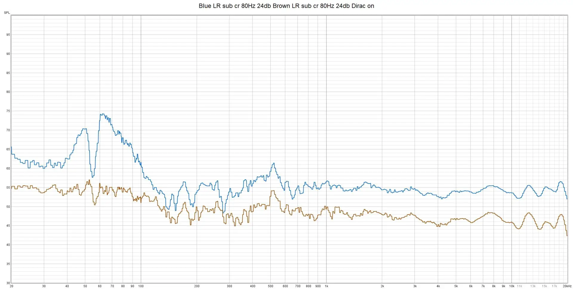

Το μόνο βέβαιον είναι ότι ανάβουν δικά μου λαμπάκια όσο παρατηρώ την ανωμαλία με επίκεντρο τα 57 Hz , η οποία κιόλας συνοδεύεται από χαράδρα μεταξύ δύο ισχυρών τονώσεων στην απόκριση. Τονίζεται ότι δεν πρέπει ν'αφεθεί σε φίλτρα ισοστάθμισης η αναγκαία εξομάλυνση στη δημοσιευμένη απόκριση, επειδή έχει αυτή η ανωμαλία χαρακτήρα θεμελιώδη και σχετικό με την διαρρύθμιση ανάμεσα στα στοιχεία του setup, δηλαδή απαιτείται να έχει μετριαστεί πριν από στάδιο ισοστάθμισης.
Ανεξάρτητα από τις δράσεις που είμαι σίγουρος ότι θ'αναλάβει ο νηματοθέτης, κάτι τέτοια προσπαθούν ματαίως χρήστες λογισμικών να διορθώσουν και ύστερα μπορεί να περιγράφουν πόσο ΄΄άψυχο΄΄ θa τους ακουγόταν το DSP.
59.873
146.339
57 και 114. Εκατέρωθεν των 80.
Σίγουρα με dsp δε φτιάχνει αυτό.
Πιθανώς δεν έχει καλή χρονική ευθυγράμμιση μεταξύ σαμπ και δορυφόρων. Στο σημείο εκείνο, έχουν ακύρωση μεταξύ τους.

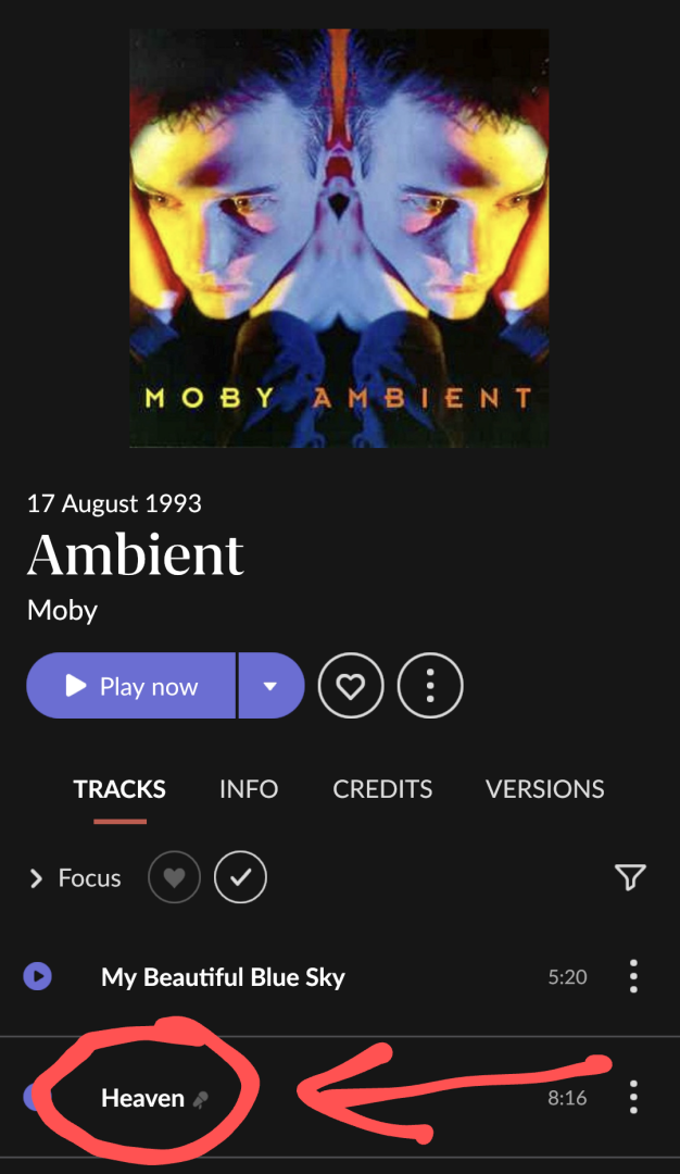

Λοιπόν, κάνε μου μια χάρη:
Αυτό το κομμάτι βάλε (έχει φορτωμένο μιντμπάς και γεμάτη 3η οκτάβα):
Και σήκωσε το βολιουμ μέχρι να βλέπεις τα λαμπάκια να ανάβουν κόκκινα σε κάθε μποτιά.
Μη το λυπάσαι, άστο να κοκκινίζει κάνα λεπτό.
Καλό του κάνει, δε χαλάει, μη σκας.
Προστασία έχει.
Άϊντε.
ΤΩΡΑ. :dance2: :dance2: :dance2: :dance2: :dance2: :drinks::smg::smg::smg:
Δώσε πόνο στα 310 σου, και στειλτους χαιρετίσματα από μένα. Κίσεις 💋💋💋
ΥΓ. Στο 4:30" ξεκινάς να παίζεις με τέρμα τα γκάζια.😎

Ακύρωση λόγω ύψους μοιάζει, σίγουρα έχω δει τέτοια ανωμαλία στο spectro και σε εμένα όταν δοκίμαζα τα delays ανάμεσα στα σαμπ. Από την στιγμή που πριν δεν υπήρχε μάλλον κάτι τέτοιο φταίει και τώρα. Η μία λύση είναι να βάλεις ένα fir φίλτρο εκεί για το ένα μόνο σαμπ αν είναι ήδη aligned με το άλλο. Βέβαια δεν θυμάμαι αν περνει fir φίλτρα το minidsp και θα χρειαστεί να το προσωμοιωσεις κάπου πρώτα.

Το cross στα 802 ήταν 60Hz ενώ τώρα παίζουμε 80Hz. Εκεί έχουμε το θεματάκι μας. Πρέπει να κάνω καλύτερη ενσωμάτωση 80Hz.
Μήπως, τυχόν παρέμεινε κατά λάθος το κρος στα σαμπ στους 60 με αναστροφή φάσης του δορυφόρου σε κείνο περίπου το σημείο (55);

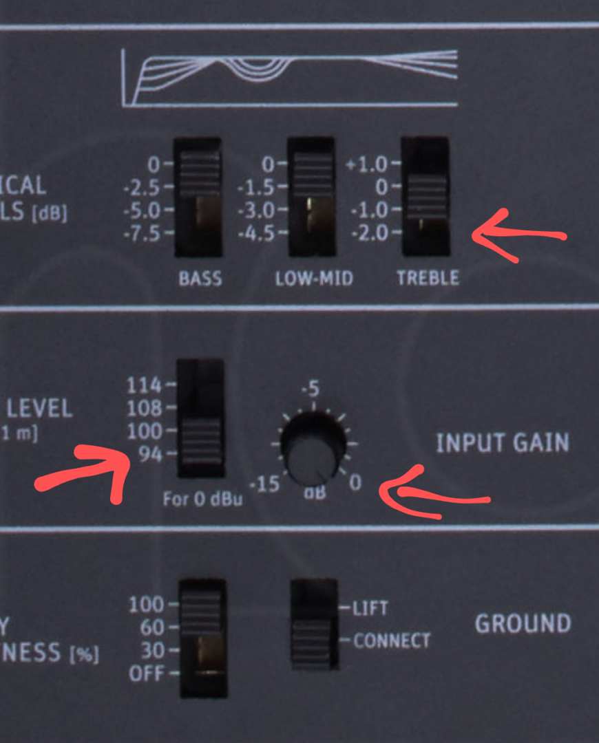

Δες στις πλάτες των σαμπ να μην έχει παραμείνει κανένα φίλτρο ενεργό. Όλα μέσω dsp.
Αντιθέτως, αν χρειαστεί φίλτρα στα 310, πρώτα χρησιμοποίησε αυτά της πλάτης.
Βλέποντας τα διαγράμματα πλάτους, ρίξε τα πρίμα τέρμα κάτω, -2dB.
Bass & low mid στο 0.
Treble -2dB.
Input level 94dB, input gain 0dB, τέρμα δεξιά ο περιστρεφόμενος επιλογέας.
Το display brightness στο off, και το λαμπάκι κόκκινο ανάβει αν κλιπαρει.
Το κλιπαρες; Τα κατάφερες;

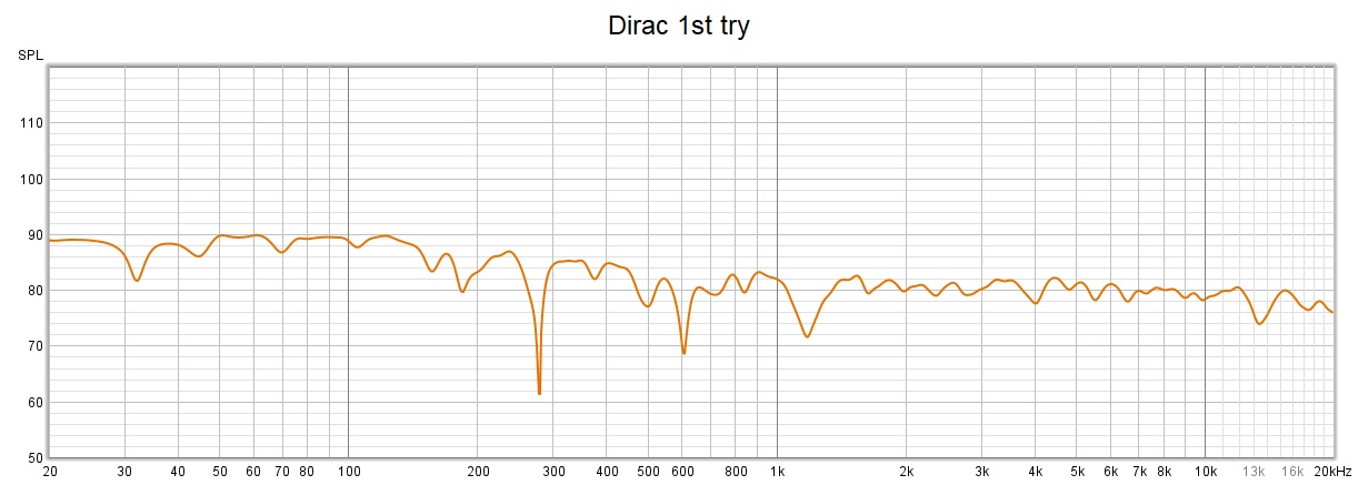

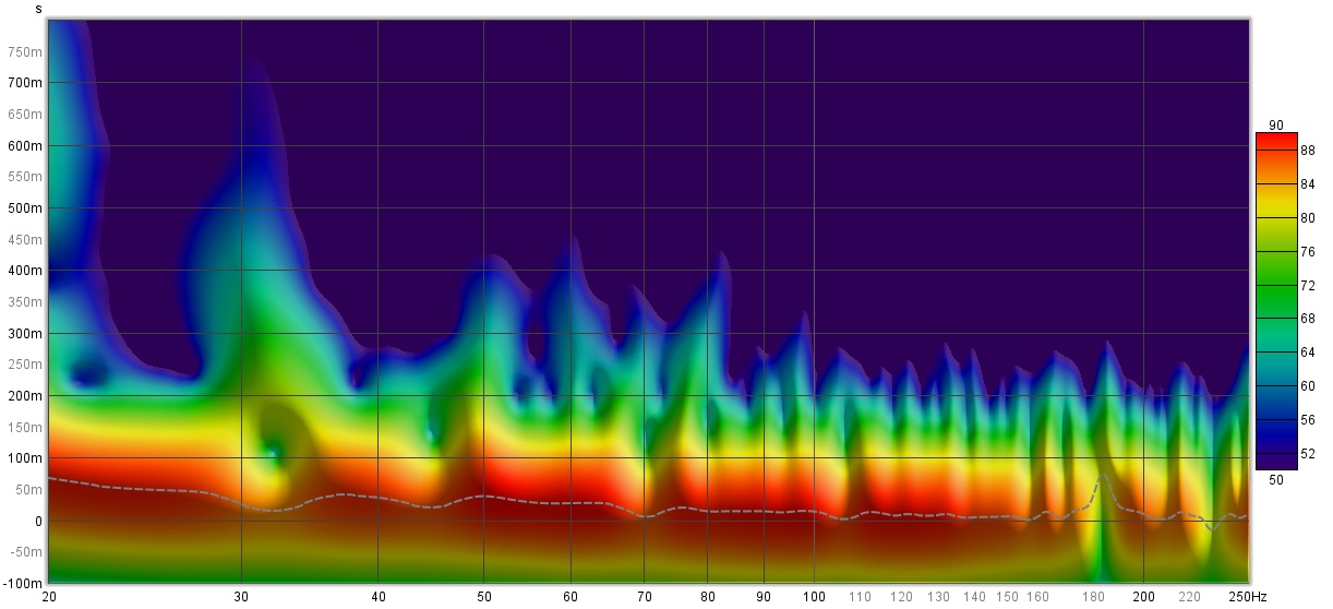

Δώσε κι ένα γράφημα απόκρισης.
Συνήθως κοιτάω ΜΜΜ αλλά τέτοια ώρα...
Νο smoothing αλλά με Dirac έως 350Hz. Μετά όλο pure. Θεωρώ ότι σταδιακά θα βρω περισσότερο headroom.
Tα ηχεία είναι πολύ "ευγενικά" με τον χώρο. Επίσης υπάρχει και η δυνατότητα μετακίνησης 40cm σε διάφορες κατευθύνσεις για βελτίωση των ακυρώσεων. Με τα 802 δεν υπήρχε η δυνατότητα ούτε για 10cm.
