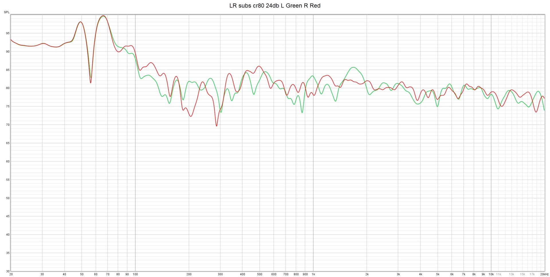

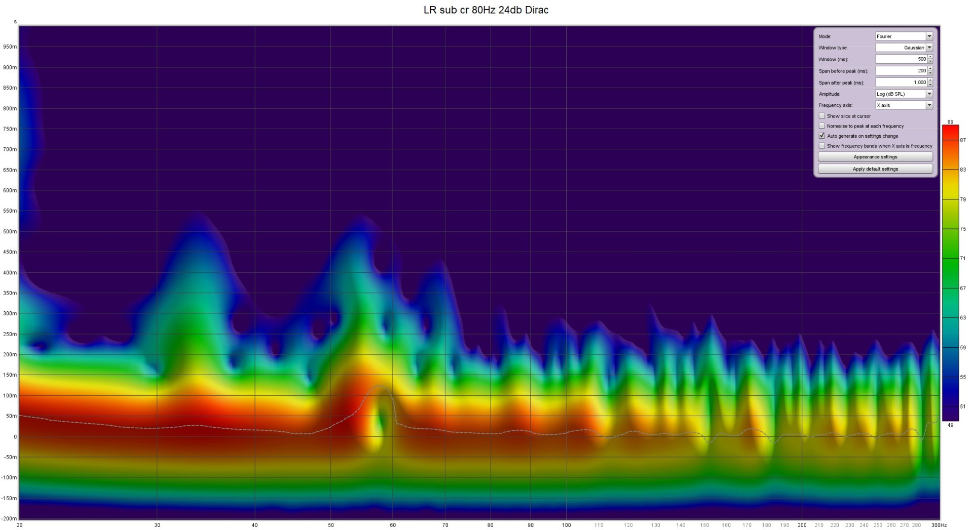

Μετά από πολύ σκέψη και πραγματικό προβληματισμό όπως μπορείτε να διαβάσετε και στο Γυρίζοντας σελίδα...immersive, ξεκίνησα τη διαδικασία αλλαγής και όπως φαίνεται αναβάθμισης των ηχείων μου. Τα πρώτα δείγματα για τα Neumann KH310 φαίνονται θετικότατα στις μετρήσεις αλλά και το σημαντικότερο στα αυτιά μου. Ο χώρος παραμένει ο ίδιος οπότε τα θέματα παραμένουν στο χαμηλό περίπου όπως τα ήξερα. Οι μετρήσεις έγιναν με μία σχετικά γρήγορη ενσωμάτωση με crossover 80Hz (24db κλίση) όπως προτείνει ο κατασκευαστής και τα delay με λίγο ψάξιμο. Οι θέσεις των ηχείων μπορεί να τροποποιηθούν λίγο στο μέλλον για να πάρουμε το καλύτερο δυνατό αποτέλεσμα. Περιμένω την balanced έκδοση miniDSP Flex όπου θα γίνει τελικά η ενσωμάτωση των sub με τα ηχεία.
Στις μετρήσεις γενικά το ηχείο "βοηθάει" πολύ και μένει να δω 2-3 πράγματα συμπεριλαμβανομένου του αυξημένου delay στους 55-60 κύκλους. Οι εντάσεις είναι ικανοποιητικές αλλά προφανώς όχι τόσο υψηλές όπως τα μεγάλα B&W 802 Nautilus. Επιφυλάσσομαι φυσικά μετά την παραλαβή της balanced έκδοσης miniDSP Flex.
Οι μετρήσεις δεν έχουν καθόλου smoothing.
(Το κατσάρωμα στις υψηλές μάλλον το τραπεζάκι εμπρός από τα ηχεία είναι :lolsign: )

Μετά από πολύ σκέψη και πραγματικό προβληματισμό όπως μπορείτε να διαβάσετε και στο Γυρίζοντας σελίδα...immersive, ξεκίνησα τη διαδικασία αλλαγής και όπως φαίνεται αναβάθμισης των ηχείων μου. Τα πρώτα δείγματα για τα Neumann KH310 φαίνονται θετικότατα στις μετρήσεις αλλά και το σημαντικότερο στα αυτιά μου. Ο χώρος παραμένει ο ίδιος οπότε τα θέματα παραμένουν στο χαμηλό περίπου όπως τα ήξερα. Οι μετρήσεις έγιναν με μία σχετικά γρήγορη ενσωμάτωση με crossover 80Hz (24db κλίση) όπως προτείνει ο κατασκευαστής και τα delay με λίγο ψάξιμο. Οι θέσεις των ηχείων μπορεί να τροποποιηθούν λίγο για να πάρουμε το καλύτερο δυνατόν. Περιμένω το την balanced έκδοση miniDSP Flex όπου θα γίνει τελικά η ενσωμάτωση των sub με τα ηχεία.

Είχες πολύ καλή εικόνα στο spectro πριν. Δεν έχεις σώσει τις ρυθμίσεις των σαμπς; Από αυτές πρέπει να ξεκινήσεις
