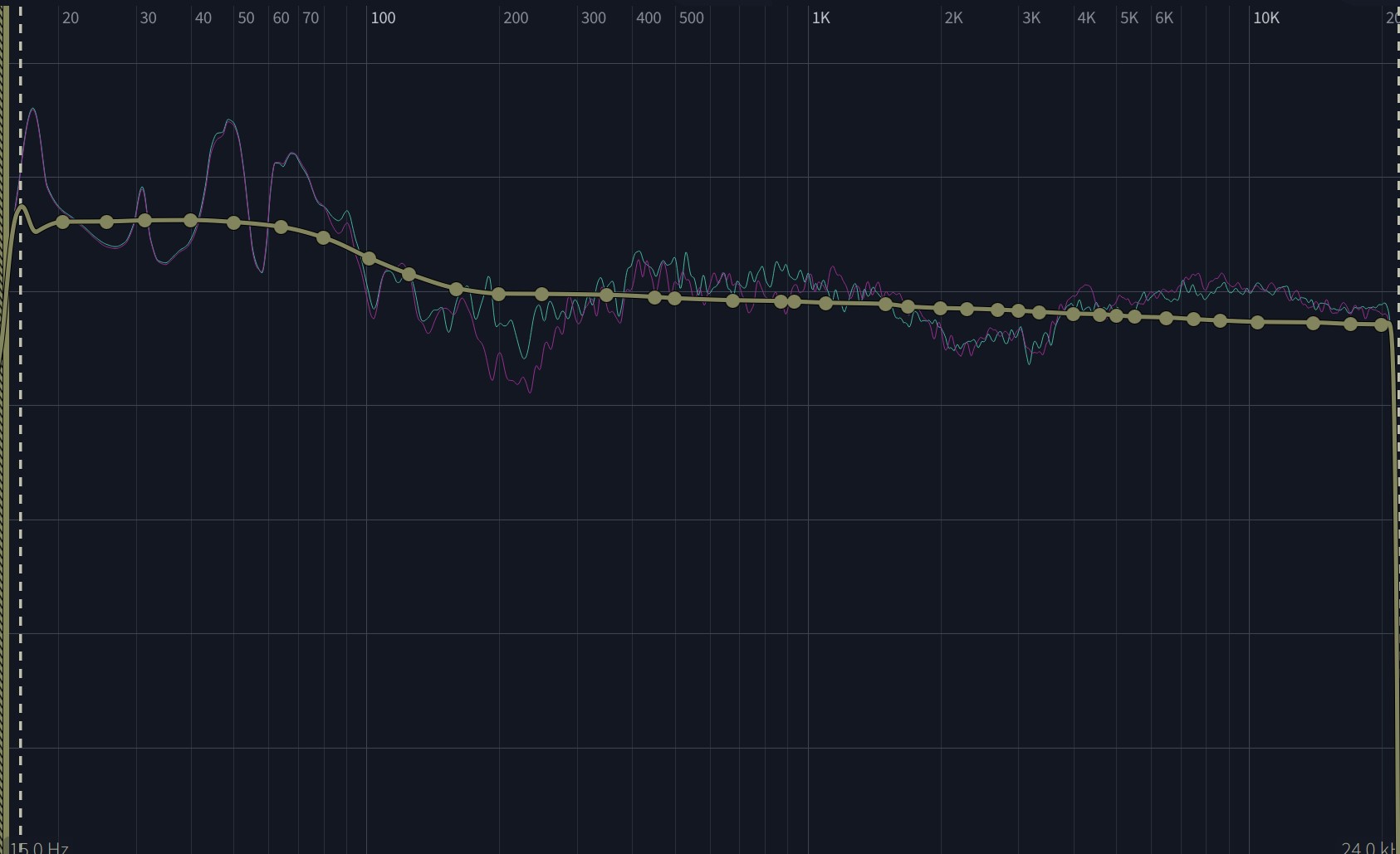

Μήπως υπάρχει η Standard Reference Harman Target curve σε αντίστηχη μορφή όπως το εξαιρετικό post #247 του κ Bhutia ;
Μην κυνηγάς συγκεκριμένα targets. Διόρθωσε το παρόν σιγά σιγά

Υπάρχει ένας απλός τρόπος να διαπίστωνε ο χρήστης εάν η αυτοματοποιημένη διόρθωση υπακούει αποκλειστικά στην τιθέμενη από τον ίδιο καμπύλη-στόχο ή λαμβάνει υπ'όψιν και δεδομένα από την off-axis συμπεριφορά χωρίς να χρειαζόταν...βιομηχανική κατασκοπεία...Μπορεί να εξετάσει κατά πόσον οι χρόνοι RT στις προβληματικές εκ του spinorama ζώνες θ'ακολουθούσαν πορεία ανάλογη με τα επιμέρους gain στη διορθωμένη απόκριση ή θα προέκυπταν σοβαρές τοπικές ανατροπές κατά το διορθωμένο sweep...

Από μνήμης οι βασικές παράμετροι για εισαγωγή σε αρχείο .txt :
31.5 6
40 5.9
50 5.5
63 4.9
80 3.7
100 2.5
125 1.3
160 0.6
200 0.2
250 0
1000 -1
32000 -6
Δύσκολη η εφαρμογή σε χώρο όπου δεν θα έχει αντιμετωπιστεί με πολλαπλά sub και κατάλληλη τοποθέτησή τους η ανταπόκριση στις πρώτες οκτάβες...
Η βασική εκδοχή δεν περιλαμβάνει όμως τόνωση στη ζώνη 8000-12000...Αυτή εξαρτάται από τα γούστα του χρήστη και τη συμπεριφορά στο εκάστοτε setup.
31.5 6
40 5.9
50 5.5
63 4.9
80 3.7
100 2.5
125 1.3
160 0.6
200 0.2
250 0
1000 -1
32000 -6
Με συγχωρείς αγαπητέ Bhutia, αλλά αν δεν κάνω λάθος αυτή δεν είναι η Standard Harman Reference, γιατί θα έπρεπε να είναι επίπεδη από 1000-20000. Έτσι τουλάχιστον καταλαβαίνω από τη φωτογραφία με τις καμπύλες που έβαλα στην προηγούμενη σελίδα.
Παρ' όλα αυτά, και αυτή δεν είναι κακή.
Θα σας απαντήσω εγώ...είναι Bruel & Kjaer καμπύλη.

Με συγχωρείτε δεν είδα σωστά τις τιμές. Νόμιζα αναφερόσασταν στο post 247
14.358
12.031
Εντάξει, είδα και το paper που έβαλες, η καμπύλη που έχει στη σελίδα 5 fig.5 είναι ίδια με αυτή που φαίνεται στην εικόνα που έβαλα πριν.
Όχι. Στο post 247 είναι όντως η Bruel & Kjaer. Δεν υπάρχει λόγος να μου απευθύνεσαι στον πληθυντικό!
Εφόσον με υποχρεώνεις ν'ανατρέχω σε pdf της AES...το κρίμα στο λαιμό σου. ;)
Σελίς υπ'αριθμόν 17,παρατηρούμε τον πίνακα και προσέχουμε ποιες κλίσεις αντιστοιχούν σε ποιες κατηγορίες...

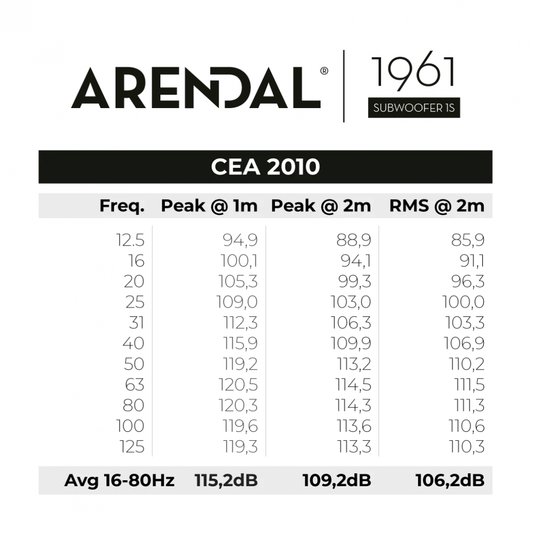

Για την απόσταση του καναπέ που ακούει ο Drioannis νομίζω κάνουν δουλίτσα 2 x 12.2" woofer. Στη μποτιά έχει 119-120db στο 1 μέτρο.

Πολύ μικρά-για τον συγκεκριμένο χώρο.
Δεν βγάζει μικρότερα η εταιρία.
Μακάρι να μπορούσα να χωρέσω 4 από τα μεγάλα αλλά, προς το παρόν με τις στάθμες που ακούω σε πολυκατοικία και όχι dedicate room πιστεύω να με καλύψουν. Αν όχι όταν με το καλό πάω σε dedicated θα γίνουν αλλαγές.

είναι μικρά αυτά τα sub για μουσική?
Για τυπικούς και μόνο λόγους,η στάθμη κορυφής στα 31Hz θα έπρεπε να είναι αυτή που αναγράφεται μια οκτάβα παραπάνω,στα 60 Hz...Κανονικά θα έπρεπε να υπάρχει και κάποιο περιθώριο επιπλέον dB,λόγω επικείμενων ισοσταθμίσεων.Ίσα ίσα για να ήμασταν σε στοιχειώδη επάρκεια,όχι για ΄΄γερά γκάζια΄΄ όπως λένε...Για να μένουμε αξιοπρεπείς μόνο μ'ένα ζεύγος αυτών,θέλει κόλπα κι ευχέρεια σαν εκείνα που ισχύουν σε ΄΄παράλληλο Σύμπαν.΄΄..

Υπόψιν ότι σκέφτομαι να ανεβάσω κατά 3db την ένταση των sub.
