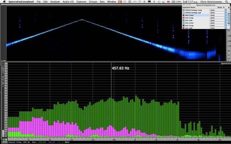

Η μετρηση του χωρου μου εγινε απο τον κυριο Χατζησταμου-μικροφωνο της EARTHWORKS --με προγραμμα το Spectra foo ...
http://www.mhsecure.com/products/SpectraFoo/...........με την Metric halo ULN-8,ενα Macbook και επειτα το Α marra οταν βαλαμε να ακουσουμε διαφορα α ασματα!!!!

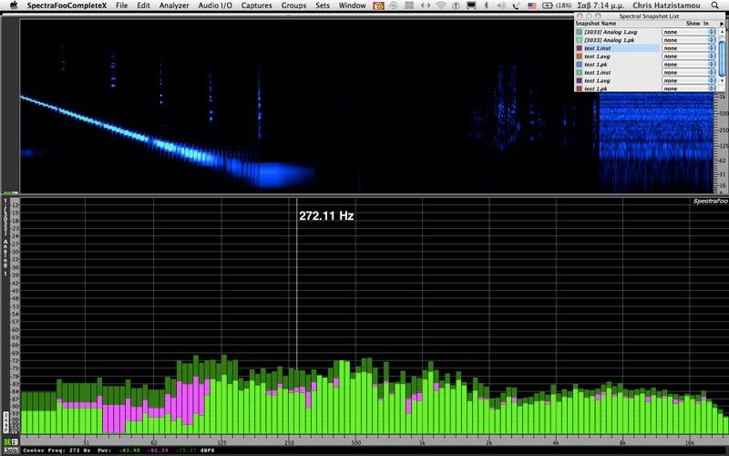

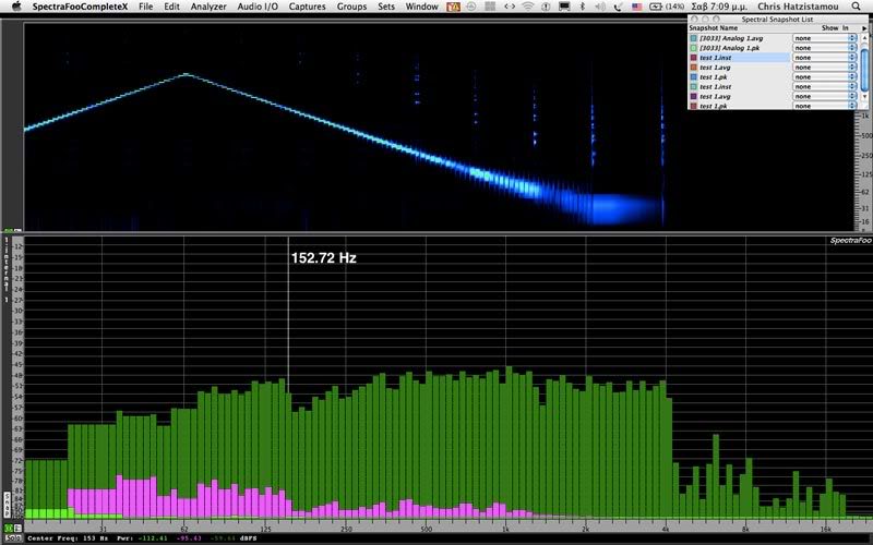

Φωτο απο μετρησεις...

H μέτρηση στο χώρο του Βλάση ήταν σχετικά απλή και γρήγορη στα πλαίσια μιας συνάντησης για ακροάσεις. Στην ουσία ακολούθησα μια μέθοδο με ότι εργαλεία είχα διαθέσιμα αφού δεν ξεκίνησε σαν συνάντηση για μέτρηση.
¨Ετσι λοιπόν χρησιμοποίησα ένα CD που έπαιζε συχνότητες απο 20Hz- 20kHz με διαφορά οκτάβας σε ίδια στάθμη.
Καλιμπράρουμε το σύστημα παίζοντας το 1kHz σε στάθμες ακρόασης και θεωρούμε σαν στάθμη αναφοράς μια αυθαίρετη ένδειξη στο analyzer. Με βάση την στάθμη αναφοράς (ας πούμε 0 ) όλες οι άλλες συχνότητες έχουν μια μικρή η μεγάλη απόκλιση. ( θεωρητικά θα έπρεπε όλες οι συχνότητες να είναι σε ίδια στάθμη)
Όπως φαίνεται το δωμάτιο+ηχεία του Βλάση έχουν πολύ φυσιολογική απόκριση στην θέση ακρόασης με μια μικρή άξια μνείας τρύπα γύρω στα 160 Hz και ένα χαμηλό μπάσο που τείνει να σβήσει γρήγορα.
Αυτό δίνει στον ήχο του μια "ταχύτητα" αλλά μάλλον θέλει προσοχή γιατί εύκολα μπορεί να γίνει σκληρό και λεπτόηχο κάτι που δεν συμβαίνει μάλλον γιατί το CD του έχει αρκετό "λίπος" :107:
Μία μικρή αλλαγή θέσης των ηχείων πιο κοντά στον ακροατή έδωσαν καλύτερο αποτέλεσμα που επιβεβαιώθηκε και από τις μετρήσεις (πιο ομοιογενές αποτέλεσμα).

Σε αυτή την μέτρηση δεν μπορούμε να δούμε τα mode του δωματίου ούτε να έχουμε την ανάλυση που θέλουμε, ούτε RT time και impulse response. Κάποια στιγμή πρέπει να γίνει μια κανονική μέτρηση στο δωμάτιο του Βλάση.
