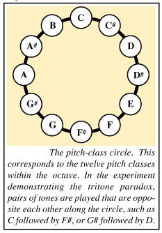

Το παράδοξο του τρίτονου(Deutsch,1986) περιγράφηκε γιά πρώτη φορά στην Acoustical Society of America και δημοσιεύθηκε από τη Δρ.Ψυχολογίας Diana Deutsch στο σύγγραμμα ΄΄Music Perception΄΄.
http://en.wikipedia.org/wiki/Tritone_paradox
Το βασικό μοτίβο που παράγει τούτη την ψευδαίσθηση αποτελείται από σύνθετους τόνους διακρινόμενους από την εξής ιδιότητα:Μεταξύ των διαστημάτων που τους απαρτίζουν μεσολαβούν 3 ολόκληροι τόνοι(6 ημιτόνια),τα ήδη γνωστά υπό τον όρο ΄΄τρίτονα΄΄(βλ.προηγούμενα).
Κατά το παίξιμο του τόνου με το πρώτο ζευγάρι ν'ακολουθείται από το δεύτερο,ένα μέρος των ακροατών έχει αντίληψη ανόδου του συχνοτικού ύψους ενώ το υπόλοιπο έχει αντίθετη αντίληψη καθόδου από τον ένα τόνο στον άλλο.Παρόμοια διχογνωμία υφίσταται και μεταξύ του συνόλου των επαγγελματιών μουσικών.
Επιπλέον παραδοξότητα βασίζεται στο γεγονός ότι γιά μιά μελωδία παιζόμενη σε συγκεκριμένο μουσικό κλειδί,οι αντιλαμβανόμενοι συχνοτικοί συσχετισμοί ανάμεσα στις νότες της οφείλουν να παραμένουν αμετάβλητοι όταν μετατίθεται σε διαφορετικό κλειδί.Η παραδοξότητα έγκειται στην παραβίαση του κανόνα από το φαινόμενο κατά τη διάρκεια του οποίου η δεδομένη μελωδία εμφανίζεται ν'αλλάζει μορφή καθώς την ακούμε.
Όταν παίζεται ένα από τα ζεύγη τόνων(λ.χ. Ντο ακολουθούμενο από Φα δίεση) ο ακροατής μπορεί ν'αντιληφθεί το συχνοτικό ύψος ως κατερχόμενο.Όταν όμως παιχθεί διαφορετικό ζεύγος(λ.χ. Σολ δίεση ακολουθούμενο από Ρε),ο ίδιος ακροατής δύναται ν'αντιληφθεί τη μεταβολή του συχνοτικού ύψους ως ανερχόμενη.Η προκύπτουσα εκτίμηση είναι δυνατόν ν'αντιστρέφεται γιά διαφορετικούς ακροατές.
Οι χρησιμοποιούμενοι τόνοι γιά τη δημιουργία του φαινομένου δομούνται κατά τρόπον ώστε οι νότες που τους απαρτίζουν να είναι σαφώς καθορισμένες(λ.χ. Ντο,Ντο δίεση,Ρε,κ.ο.κ.) πλην όμως να μ η ν καθορίζεται επακριβώς η οκτάβα στην οποία κείτονται.Παραδείγματος χάρη,ένα Ντο μπορεί ν'ανήκει είτε σε ενδιάμεση οκτάβα της κλίμακας(μεσαίο Ντο-C4),είτε σε οκτάβα εκατέρωθεν αυτής(C3/C5).Η διφορούμενη υπόσταση έχει ενσωματωθεί στη σύνθεση των τόνων.
Έτσι όποτε ένας τυχαίος ακροατής καλείται να κρίνει εάν λ.χ. το ζεύγος Ρε-Σολ δίεση αποδίδει αντίληψη ανερχόμενου συχνοτικού ύψους ή το αντίθετο,δεν υπάρχει στην ουσία απόλυτα σωστή και λάθος απάντηση.Το κατά πόσον οι τόνοι φέρονται ν'ανέρχονται ή να κατέρχονται σε συχνοτικό ύψος επαφίεται εξ ολοκλήρου στον εγκέφαλο του εκάστοτε ακροατή.

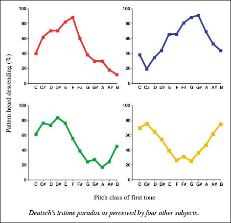

O τρόπος με τον οποίο ο εκάστοτε ακροατής αντιλαμβάνεται το παράδοξο του τρίτονου ποικίλλει,εξαρτώμενος από τους παιζόμενους κάθε φορά φθόγγους και τον ΄΄προσανατολισμό΄΄ τους επί μιάς κυκλικής ακολουθίας όπως διαμορφώνεται υποσυνείδητα από το ακουστικό μας σύστημα.Όπως έχει ήδη εκτεθεί στα προηγούμενα κεφάλαια,καθώς η μουσική κλίμακα ανέρχεται σε συχνοτικό ύψος,η αλληλουχία των φθόγγων επαναλαμβάνεται από οκτάβα σε οκτάβα.Εφόσον οι ίδιες νότες εκάστοτε οκτάβας είναι ισοδύναμες,η συχνοτική αντίληψη που αποκομίζει ο ακροατής κυμαίνεται κατά μήκος της διάστασης του συχνοτικού ύψους αλλά και μιάς κυκλικής διάταξης των φθόγγων καθώς μετακινείται επί των διαοχικών οκτάβων.
Υποθέτοντας ότι οι ακροατές διατάσσουν υποσυνείδητα τις αντιλήψεις του συχνοτικού ύψους σε μορφή κυκλικού χάρτη(όπως το καντράν ενός ρολογιού),γιά να εξηγήσει τις διαφορές στη συχνοτική αντίληψη η Δρ.Deutsch συμπέρανε ότι ένας δεδομένος ακροατής θα μπορούσε να προσανατολίζει το δικό του αντιληπτικό καντράν τοποθετώντας τη νότα Ντο στη θέση της 12ης ώρας,οπότε η Ντο δίεση καταλαμβάνει τη θέση ΄΄1 η ώρα΄΄ κ.ο.κ. κατά μήκος της κυκλικής τροχιάς.Ο ακροατής αυτός θα έτεινε ν'αντιληφθεί το μοτίβο Ντο-Φα δίεση (ομοίως και Σι-Φα & Ντο δίεση-Σολ) ως κατερχόμενο σε συχνοτικό ύψος,ενώ τα Φα δίεση-Ντο,Φα-Σι & Σολ-Ντο δίεση ως ανερχόμενο.Όμως έτερο άτομο θα μπορούσε να ρυθμίζει το καντράν της συχνοτικής του αντίληψης τοποθετώντας στη ΄΄12η ώρα΄΄ το Φα δίεση λ.χ.,με αποτέλεσμα το Σολ να κείτεται στη ΄΄1 η ώρα΄΄ κ.ο.κ.Το δεύτερο άτομο κατά συνέπεια θ'αντιλαμβανόταν αντίθετα το μοτίβο Ντο-Φα δίεση,Σι-Φα & Ντο δίεση-Σολ ως ανερχόμενο και το άλλο μοτίβο ως κατερχόμενο.

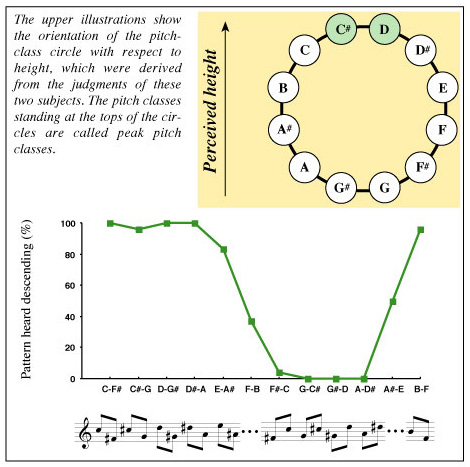

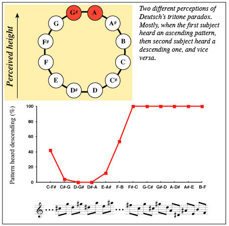

Σε διενεργηθέν πείραμα,παίχτηκαν στους ακροατές πολλά ζεύγη τόνων σαν τα προαναφερθέντα και κατόπιν τους ζητήθηκε να κρίνουν σε κάθε περίπτωση εάν το συχνοτικό ύψος του μοτίβο που άκουγαν ανερχόταν ή κατερχόταν.Τέλος η αναλογία των φορών που το εκάστοτε άτομο αντιλαμβανόταν κατερχόμενο μοτίβο εκφράστηκε σε συνάρτηση με τη συχνοτική κατηγορία της πρώτης νότας του ζεύγους.Τα αποτελέσματα του πειράματος δικαίωσαν την αρχική υπόθεση.

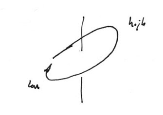

Επιπρόσθετα,ο προσανατολισμός της νοητής διάταξης γιά την αντίληψη του συχνοτικού ύψους διέφερε έντονα μεταξύ των μελών.Τα παρακάτω γραφήματα αναπαριστούν τις εκτιμήσεις δύο ακροατών της υπό εξέταση ομάδας που αντελήφθησαν το παράδοξο του τρίτονου με πολύ χαρακτηριστικό τρόπο.Το πρώτο άτομο άκουσε ξεκάθαρα τα ζεύγη τών τόνων Ντο δίεση-Σολ,Ρε-Σολ δίεση,Ρε δίεση-Λα και Μι-Λα δίεση ν'ανέρχονται σε συχνοτικό ύψος ενώ τα ζεύγη Φα δίεση-Ντο,Σολ-Ντο Δίεση,Σολ δίεση-Ρε,Λα-Ρε δίεση,Λα δίεση-Μι και Σι-Φα να κατέρχονται.
Ο δεύτερος ακροατής αντίθετα,άκουσε ξεκάθαρα τα ζεύγη φθόγγων Σι-Φα,Ντο-Φα δίεση,Ντο δίεση-Σολ,Ρε-Σολ δίεση,Ρε δίεση-Λα και Μι-Λα δίεση να κατέρχονται και τα Φα δίεση-Ντο,Σολ-Ντο δίεση,Σολ δίεση-Ρε,και Λα-Ρε δίεση ν'ανέρχονται.
Κατά το μεγαλύτερο μέρος της πειραματικής διαδικασίας επομένως,ο πρώτος αντιλαμβανόταν ένα ανερχόμενο σε συχνοτικό ύψος μοτίβο,ενώ ο δεύτερος κατερχόμενο και αντίστροφα.Στην περίπτωση του πρώτου,στο ζενίθ του κύκλου αντίληψης συχνοτικού ύψους κείτονται οι συχνοτικές τάξεις που αντιστοιχούν στις νότες Σολ δίεση και Λα,ενώ στην περίπτωση του δεύτερου την ίδια θέση καταλαμβάνουν οι νότες Ντο δίεση και Ρε.Γιά επέκταση του παραδείγματος,παρατίθενται ακολούθως και τ'αποτελέσματα τεσσάρων ακόμα ακροατών:
Τα δεδομένα του φαινομένου υποδεικνύουν επίσης ότι στην πλειοψηφία των ακροατών επικρατεί μιά ιδιάζουσα γιά τον καθένα μορφή ΄΄απόλυτης συχνοτικής αντίληψης΄΄ μιά και αντιλαμβανόμαστε τόνους να έχουν μεγαλύτερο ή μικρότερο συχνοτικό ύψος ανάλογα με τη συχοτική τάξη που κατέχουν στην ακολουθία.
O λόγος γιά τον οποίο ο τρόπος με τον οποίο διευθετούνται οι κυκλικοί χάρτες της συχνοτικής τάξης δ ε ν είναι όμοιος γιά όλους τους ανθρώπους,εικάζεται πως πηγάζει από τα μοτίβα προφορικής ομιλίας με τα οποία εναρμονίζεται υποσυνείδητα το ακουστικό μας σύστημα από τη βρεφική μας κιόλας ηλικία.Αυτή η θεώρηση ξεκίνησε από πειραματικές συγκρίσεις μεταξύ διαφορετικών ομάδων με τα μέλη της καθεμίας να προέρχονται από την ίδια γεωγραφική περιοχή ή/και χώρα(Deutsch,1991).
Γιά παράδειγμα η ομάδα των ντόπιων Καλιφορνέζων άκουγε μοτίβι του φαινομένου ν'ανέρχονται ως προς το συχνοτικό ύψος,τη στιγμή που η ομάδα με προέλευση τη Νότιο Αγγλία αντιλαμβανόταν τα ίδια να κατέρχονται(και αντίστροφα).Σε άλλη μελέτη(Deutsch,North & Ray,1990) προέκυψε αξιόλογη αντιστοιχία μεταξύ του τρόπου με τον οποίον γινόταν αντιληπτό το παράδοξο του τρίτονου από εκάστοτε άτομο και της συχνοτικής έκτασης της ομιλίας του ιδίου ατόμου.Τούτη η μελέτη μαζί με άλλες που συσχέτισαν τον τρόπο που άκουγε ένα άτομο τα τρίτονα όχι μόνο με την περιοχή που μεγάλωσε το ίδιο αλλά και με τους τόπους καταγωγής (και κατ'επέκταση τις ιδιαίτερες γλωσσικές διαλέκτους) των γονέων του(Ragozzine & Deutsch,1994-Deutsch,1996-Deutsch,Henthorn & Dolson,2000),έδωσαν επιπλέον ενδείξεις γιά την επίδραση στην αντίληψη του τρίτονου που ασκούν τα προσλαμβανόμενα από το ξεκίνημα της ζωής μας λεκτικά μοτίβα.

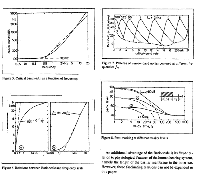

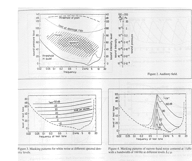

Απάντηση: Η λειτουργία της ακοής-Επικάλυψη,Κρίσιμες Συχνοτικές Ζώνες και κλίμακα Bark
Στο κάτω αριστερό διάγραμμα,δίδεται ένα παράδειγμα εφαρμογής του λευκού θορύβου ως επικαλυπτή.Η στάθμη του μόλις αντιληπτού τόνου του πειράματος δίδεται σε συνάρτηση με τη συχνότητα.Η διακεκομμένη γραμμή συμβολίζει το κατώφλι της ακοής σε περιβάλλον δίχως θόρυβο(δηλ την ακουστότητα των τόνων της δοκιμής όταν δεν υφίσταται ο επικαλυπτής).
Οι συνεχείς καμπύλες αναπαριστούν γραφήματα επικάλυψης από λευκό θόρυβο σε διαφορετικά Φασματικά Επίπεδα έντασης.Με την αύξηση της έντασης του επικαλυπτή,τα γραφήματα του λευκού θορύβου ολισθαίνουν παράλληλα προς υψηλότερες εντάσεις δοκιμαστικών τόνων.Μέχρι τα 500Hz είναι οριζόντια,από κει και πέρα εμφανίζεται αύξηση με κλίση 10dB επικαλυμμένου κατωφλίου ανά δεκάδα στο επίπεδο έντασης του επικαλυπτή.Τούτη η γραμμική σχέση αποκτάται και στις περιπτώσεις επικαλυπτών στενού εύρους των οποίων οι ζώνες διέλευσης περικλείουν τη συχνότητα του σήματος.Εφόσον η κατανομή της στάθμης του λευκού θορύβου είναι ανεξάρτητη από τη συχνότητα,το πειραματικό αποτέλεσμα δικαιολογείται με την ύπαρξη των ΚΣΖ.
Στο κάτω δεξί διάγραμμα,παρατηρούμε το επικαλυπτικό μοτίβο ενός στενής συχνοτικής ζώνης θορύβου που είναι επικεντρωμένος στα 1000Hz με εύρος ζώνης 160Hz.Η στάθμη του τόνου της δοκιμής δίδεται σε συνάρτηση με τη συχνότητα.Η διακεκομμένη καμπύλη αναπαριστά το κατώφλι στην έλλειψη θορύβου.Οι συνεχείς καμπύλες αναπαριστούν επικαλυπτικά σχεδιαγράμματα αντιστοιχούντα σε διαφορετικές στάθμες του θορύβου βραχείας ζώνης.Σε χαμηλά επίπεδα αυτού,το σχήμα είναι συμμετρικό.Σε τιμές όμως άνω των 40dB η κατώτερη κλίση ολισθαίνει παράλληλα ενώ η ανώτερη καμπύλη ομαλοποιείται.Τούτο αποκαλείται ΄΄μη γραμμική ανωφερής διασπορά της επικάλυψης΄΄.
Η κλίση της επικαλυπτικής καμπύλης προς τις χαμηλότερες συχνότητες αγγίζει τιμές της τάξης των 100dB ανά οκτάβα.Με βάση ότι ένα φίλτρο πρώτης τάξης έχει κλίση 6dB ανά οκτάβα,είναι προφανές ότι απαιτούνται φίλτρα με πολύ απότομη κλίση γιά να λάβουμε μετρήσεις επικαλυπτικών σχεδιαγραμμάτων ήχων βραχείας ζώνης που να έχουν πρακτική σημασία.
Κάθε ήχος αναλύεται λοιπόν στο ακουστικό μας σύστημα από μιά σειρά νοητών φίλτρων. Τοποθετώντας τις ΚΣΖ τη μία δίπλα στην άλλη,προκύπτει έτσι η Κλίμακα Bark (προς τιμήν του Επιστήμονα Ακουστικού Barkhausen) η οποία εμφανίζει γραμμική συνάρτηση με φυσιολογικά γνωρίσματα του ακουστικού μας συστήματος(μήκος της βασικής μεμβράνης του κοχλία).Στο άνω δεξί διάγραμμα(7) η διακεκομμένη γραμμή εκφράζει το κατώφλι απουσία θορύβου ενώ ενώ οι συνεχείς καμπύλες τα επικαλυπτικά σχήματα θορύβων στενής ζώνης που είναι επικεντρωμένοι σε διαφορετικές συχνότητες.Η κατανομή τους επί της κλίμακας έχει το πλεονέκτημα ότι η μορφή τους είναι ανεξαρτητη από την κεντρική συχνότητα.
Το κάτω αριστερό διάγραμμα επιτρέπει συσχετισμό (συνεχείς καμπύλες) της κλίμακας Bark με την κλασσική κλίμακα Hertz.Στον αριστερό πίνακα ο άξονας της συχνότητας είναι γραμμικός,ενώ στο δεξιό λογαριθμικός.Οι διακεκομμένες γραμμές συμβολίζουν χρήσιμες προσεγγίσεις μέσω μαθηματικών τύπων γιά τον υπολογισμό τιμών Bark από τιμές Hertz.Η αριστερή εξίσωση περιγράφει γραμμική σχέση μεταξύ τους,ισχύουσα μέχρι τα 500Hz.Παραδείγματος χάρη,συχνότητα 200Hz αντιστοιχεί σε τιμή 2 Bark.Η δεξιά εξίσωση ισχύει γιά υψηλότερες συχνότητες όπου υφίσταται λογαριθμική σχέση.Τιμή 2000Hz λ.χ. αντιστοιχεί σ'αυτή των 13 Bark.Τα γραφήματα του άνω δεξιά διαγράμματος συμβολίζουν τα ενσωματωμένα φίλτρα του ανθρώπινου ακουστικού συστήματος.
Όταν ένα επικαλυπτικό ερέθισμα υποχωρεί,εμφανίζονται φαινόμενα εξασθένησης γνωστά υπό τον όρο ΄΄μετα-επικάλυψη΄΄.Το κάτω δεξί διάγραμμα στην παραπάνω σειρά γραφημάτων αναπαριστά φαινόμενα μετα-επικάλυψης γιά διαφορετικές στάθμες του επικαλυπτικού ερεθίσματος.Δίδεται η στάθμη ενός σύντομου μόλις ακουστού κρουστικού παλμού-παρουσιαζόμενου με καθυστέρηση t(d) μετά το πέρας του επικαλυπτή- σε συνάρτηση του χρόνου καθυστέρησης.
Επίσης αναπαριστάται και το χρονικό μοτίβο των ερεθισμάτων ως ένθετο.Οι συνεχείς καμπύλες φανερώνουν ισχυρή εξάρτηση από τη στάθμη.Η εξασθένηση που ξεκινά από τα 80dB είναι πιό απότομη από την αντίστοιχη που ξεκινά από τα 40dB.Η προκύπτουσα έλλειψη γραμμικότητας αντιπαρατίθεται με τις διακεκομένες καμπύλες που αντιστοιχούν σε εκθετική εξασθένηση με χρονική σταθερά τα 10 χιλιοστά του δευτερολέπτου.Η σύγκριση μεταξύ των δύο φανερώνει πως η διαδικασία εξασθένησης στο ανθρώπινο ακουστικό σύστημα δεν είναι εκθετικού τύπου.Ανεξάρτητα από την ένταση με την οποία ξεκινά,η διαδικασία έχει ολοκληρωθεί εντός 200 χιλιοστών του δευτερολέπτου.

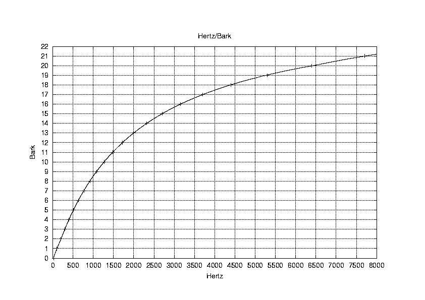

Ενιαία μονάδα μέτρησης της συχνότητας που λαμβάνει υπόψη και τις κρίσιμες συχνοτικές ζώνες είναι το ΄΄Bark΄΄.Με βάση τα προαναφερθέντα,μιά συχνοτική ζώνη εκπεφρασμένη σε Bark έχει μικρότερο πλάτος στις χαμηλές συχνότητες(εκπεφρασμένες σε Hz) και μεγαλύτερο στις υψηλές,όπως φαίνεται και στη γραφική παράσταση:
Η κλίμακα συχνότητας(f) σε Bark μπορεί να εκφραστεί κατά προσέγγιση με την εξίσωση:
συχνότητα σε Barks=13*arctan(0,00076*συχνότητα f σε Ηz)+3,5*arctan[(f/7500)^2]

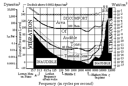

Απάντηση: Απόλυτο Κατώφλι Ακουστότητας (ΑΚΑ)
Παίζοντας έναν ημιτονοειδή τόνο αρχικά σε πολύ χαμηλή ισχύ η οποία και αυξανόταν προοδευτικά μέχρις ότου ο τόνος να γίνει αντιληπτός από τον ακροατή προκύπτει το επίπεδο έντασης(κατώφλι) στο οποίο γίνεται εν τέλει ακουστός.Η επανάληψη της ίδιας πειραματικής διαδικασίας γιά πληθώρα τόνων διαφορετικής συχνότητας εντός του ακουστού φάσματος και πληθώρα διαφορετικών ακροατών,οδήγησε στη γραφική αναπαράσταση που αναπαριστά το ΄΄Απόλυτο Κατώφλι Ακουστότητας΄΄(AKA):
Κλίμακα Hertz(Hz)
Κλίμακα Bark
Γιά το μέσο ακροατή το κρίσιμο συχνοτικό εύρος ζώνης υπολογίζεται από τον τύπο:
ΚΣΕΖ(Hz)=25+75[1+1,4(f/1000)^2]^0,69
http://books.google.gr/books?id=MwIMrywsSGAC&pg=PA176&lpg=PA176&dq=critical bands&source=bl&ots=m8-DFbJ_nO&sig=3rdsMbiWH7J5PhFhOUKaekysZSs&hl=el&ei=d1TKSrmhIZP54AaijaHHAQ&sa=X&oi=book_result&ct=result&resnum=5#v=onepage&q=critical bands&f=false
Το ΑΚΑ είναι ΄΄ενδεικτικό΄΄ ενός νεαρού ακροατή με οξεία ακοή...Εφαρμοζόμενη η συνάρτησή του στη συμπίεση ηχητικών σημάτων,θα μπορούσε χονδρικά να θεωρηθεί πως αντιπροσωπεύει το μέγιστο επιτρεπτό επίπεδο ενέργειας γιά την κωδικοποίηση παραμορφώσεων στο πεδίο της συχνότητας.Τα κατώφλια όμως αυτού σχετίζονται με τη λήψη καθαρών τόνων τη στιγμή που ο θόρυβος κβαντισμού στα προγράμματα κωδικοποιητών αντιληψιμότητας είναι φασματικά σύνθετος.
Επιπλέον,οι σχεδιαστές αλγορίθμων δε γνωρίζουν εκ των προτέρων γιά τις στάθμες αναπαραγωγής που θα εφαρμοστούν στην πράξη από το χρήστη,επομένως η καμπύλη του ΑΚΑ καθίσταται αναφορά στο κωδικοποιητικό σύστημα εξισώνοντας το χαμηλότερο σημείο της (κοντά στα 4KHz) με την ενέργεια εντός +/- 1bit πλάτους σήματος.Προϋποτίθεται λοιπόν ότι η στάθμη σ'έναν τυπικό αποκωδικοποιητή θα είναι ρυθμισμένη έτσι ώστε το χαμηλότερο δυνατό αποδιδόμενο σήμα θα παρουσιάζεται κοντά στα 0 dB(spl).Είναι μιά συντηρητική εκτίμηση γιά ακροάσεις χαμηλής έως μέτριας έντασης σε μη ελεγχόμενα ελεύθερου πεδίου περιβάλλοντα και αυτή η πρακτική απαντάται συχνά στους αλγορίθμους που χρησιμοποιούν το ΑΚΑ.
Το ΑΚΑ δεν εκφράζεται σε dBspl αλλά σε dB SL(=Sensation Level-αισθητηριακή στάθμη)Σημαίνει τη διαφορά στάθμης που διακρίνει δεδομένο ερέθισμα σχετικό με το ιδιαίτερο κατώφλι μη επικαλυπτόμενου εντοπισμού του ακροατή (Moore,1977).Συνιστώσες σήματος με ίσα SL μπορούν να έχουν διαφορετικά απόλυτα Spl αλλά θα έχουν ίσα υπερκατωφλιακά περιθώρια (γιά ερεθίσματα με στάθμη που υπερβαίνει τα κατώφλια).Η μέτρηση SL ποσοτικοποιεί τη σχετική με τον εκάστοτε ακροατή ηχηρότητα αντί ενός απολύτου ορίου.Ανεξάρτητα της μονάδας μέτρησης,το κωδικοποιητικό πρόγραμμα οφείλει εντέλει ν'ανάγει τα εσωτερικά PCM δεδομένα σε μιά φυσική κλίμακα.
(Τα πειραματικά δεδομένα κανονικοποιούνται με μαθηματικούς τύπους).Kατ'επέκταση,η εφαρμογή της συμπίεσης βασίζεται στο ότι εάν τα επίπεδα έντασης των συνιστωσών ενός σήματος πέφτουν κάτω από το ΑΚΑ,οι δεδομένες συνιστώσες θα μπορούσαν ν'απορριφθούν μιά και οι αντίστοιχες συχνότητες του σήματος δε θα γίνονταν άμεσα αντιληπτές από το μέσο ακροατή.
Το κατώφλι εντοπισμού σε διαφορετικές στάθμες υπό την παρουσία επικαλυπτικού θορύβου με εύρος ζώνης ίσο προς την Κρίσιμη Συχνοτική Ζώνη που έχει κεντρική συχνότητα 1000 Ηz (Zwicker & Fastl,1999)

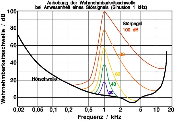

Απάντηση:Φαινόμενο Ταυτόχρονης Επικάλυψης (Auditory Masking)...
To ακουστικό μας σύστημα επομένως δε μπορεί να εντοπίσει ελάχιστες διαφορές στη συχνότητα.Γιά παράδειγμα δε θα μπορούσαμε να ξεχωρίσουμε ένα τόνο 1000Hz από έναν των 1001Hz ακόμα και άν τους ακούγαμε ξεχωριστά.Επιπλέον ο τόνος των 1000Hz επηρεάζει τη δυνατότητα ν'ακούσουμε τόνους λ.χ.990Hz,1010Hz ή και 1100Hz όταν συνυπάρχουν στο ίδιο σήμα.Σε τούτη ακριβώς την ιδιότητα στηρίζεται και η Αρχή της Επικάλυψης.
Εάν το σήμα των 1000Hz εκπέμπεται σε αρκετά υψηλή στάθμη,θα επικαλύψει γειτονικές συχνότητες καθιστώντας τις μη αντιληπτές από τον ακροατή.Γιά να γίνει αντιληπτό ένα επικαλυμμένο σήμα,θα πρέπει ν'αυξηθεί η ισχύς του σ'επίπεδο ανώτερο ενός κατωφλίου που καθορίζεται από τη συχνότητα και τη στάθμη του επικαλυπτή
Ρόλο επικαλυπτή δύναται ν'αναλάβει και ο θόρυβος.Υφίσταται αποδεδειγμένη ασυμμετρία ανάμεσα στο ρόλο του θορύβου ως επικαλυπτή σε σύγκριση μ'εκείνον δεδομένου τόνου.Στην πειραματική διαδικασία και οι δύο αποδίδονται στην ίδια στάθμη των 80dBspl,όμως τα αντίστοιχα κατώφλια των λόγων σήματος προς επικαλυπτή διαφέρουν κατά 20dBspl(όταν ο τόνος επικαλύπτει το θόρυβο το ελάχιστο κατώφλι είναι 24dB,ενώ στην αντίστροφη περίπτωση 4dB).
Γιά την περίπτωση επικάλυψης θορύβου στενού εύρους ζώνης από έτερο θόρυβο στενού εύρους,έχουμε αλληλεπίδραση φάσεων ανάμεσα στους δύο.Διαφορετικές σχετικές φάσεις μεταξύ των συνιστωσών καθενός οδηγούν σε διαφορετικά κατώφλια λόγων σήματος προς επικαλυπτή(26dB σε μιά μελέτη με θόρυβο ευρείας ζώνης,Ηall 1998).
H γνώση και των τριών τύπων επήρρειας είναι κρίσιμη γιά τη μορφοποίηση της κωδικοποιητικής παραμόρφωσης έτσι ώστε να μην εντοπίζεται ουσιαστικά από το ακουστικό μας σύστημα.Γιά κάθε διάστημα χρονικής ανάλυσης το αντιληπτικό μοντέλο ενός προγράμματος συμπίεσης πρέπει ν'αναγνωρίζει κατά μήκος του συχνοτικού φάσματος συνιστώσες που μοιάζουν με θόρυβο και συνιστώσες που μοιάζουν με τόνο εντός του σήματος όσο κι εντός της παραμόρφωσης κωδικοποίησης.Στο επόμενο στάδιο το μοντέλο πρέπει να εφαρμόσει τους κατάλληλους επικαλυπτικούς συσχετισμούς με συχνοτικά συγκεκριμένη μέθοδο.

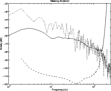

Γιά την κατανόηση του φαινομένου ΄΄Ταυτόχρονης Επικάλυψης΄΄(Simultaneous Masking Effect),ας θεωρήσουμε ένα ημιτονοειδές ηχητικό κύμα με συχνότητα λχ 1000Hz.Εάν τώρα εμφανιστεί ταυτόχρονα κι ένα δεύτερος καθαρός τόνος αλλά με συχνότητα ελάχιστα μεγαλύτερη-λχ 1100Hz- κι επίσης με αρκετά μικρότερη ένταση από τον πρώτο (λχ 10dB χαμηλότερη),τότε η πλειοψηφία των ακροατών δε θα καταφέρουν να εντοπίσουν καθόλου το δεύτερο.το φαινόμενο δεν οφείλεται αποκλειστικά στη μεγάλη διαφορά στάθμης,αλλά στη μικρή διαφορά συχνότητας μεταξύ τους.Τούτο επιβεβαιώνεται πειραματικά αλλάζοντας προοδευτικά τη συχνότητα του δεύτερου μέχρι να φτάσει την τιμή λχ των 4000Hz,ενώ η στάθμη και των δύο θα παραμένει σταθερή.Καθώς τα σήματα απομακρύνονται όλο και περισσότερο μεταξύ τους στο συχνοτικό πεδίο,το δεύτερο γίνεται όλο και πιό εύκολα αντιληπτό.Από ένα συγκεκριμένο σημείο(Β) και ύστερα,η πλειοψηφία θ'ακούει δύο ξεχωριστούς τόνους,τον ένα έχοντα φυσικά μεγαλύτερη στάθμη από τον άλλο.
Το παραπάνω σχήμα επιδεικνύει το ψυχοακουστικό φαινόμενο της ΄΄Ταυτόχρονης Επικάλυψης΄΄(Simultaneous ή Auditory Masking) που χαρακτηρίζει το ρόλο του εγκεφάλου στη λειτουργία της ακοής:Κάθε φορά που υφίστανται σήματα με συχνότητες κοντινές η μία προς την άλλη,αντιμετωπίζει το ακουστικό μας σύστημα δυσκολία στο να τις ξεχωρίσει μεταξύ τους.Η δυσχέρεια να τις αντιληφθούμε σαν ξεχωριστές παραλληλίζεται με την αντίστοιχη δυσχέρεια που έχει το οπτικό μας σύστημα γιά παράδειγμα να ξεχωρίσει τη διαφορετική μορφολογία που έχουν διαδοχικές βουνοπλαγιές όταν τις ατενίζουμε από μακριά στο βάθος του ορίζοντα ενώ θα ήταν πανεύκολο εάν τις πλησιάζαμε και τις διαβαίναμε.

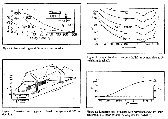

Απάντηση:Φαινόμενο Μη ταυτόχρονης επικάλυψης (Temporal Masking)

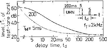

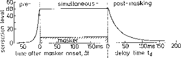

Tα επομενα γραφήματα συμβολίζουν το φαινόμενο της ΄΄Mη Ταυτόχρονης επικάλυψης΄΄(Non Simultaneous ή Temporal Masking).Συγκεκριμένοι ήχοι δύνανται να επικαλύπτονται επίσης στην αντίληψή τους από ξαφνικά ηχητικά ερεθίσματα τα οποία είτε προηγούνται(εμπρόσθια επικάλυψη/post masking) είτε έπονται(οπίσθια επικάλυψη/pre-masking) των πρώτων.
Αναπαρίσταται γραφικά το φαινόμενο επικάλυψης των ασθενών τόνων όταν έρχονται ύστερα από έναν ισχυρό ήχο και το οποίο διαρκεί περίπου 200 χιλιοστά του δευτερολέπτο(πιό σημαντικό στα πρώτα 40 msec),ενώ το αντίστοιχο φαινόμενο επικάλυψης από ισχυρό ερέθισμα που έπεται είναι συντομότερο σε διάρκεια(μέχρι 10 χιλιοστά του δευτερολέπτου).Τα φαινόμενα αυτά υφίστανται λόγω της συνεχούς ενσωμάτωσης ηχητικών πληροφοριών στα νευρωνικά κυκλώματα του εγκεφάλου με την πάροδο του χρόνου και των ενδογενών καθυστερήσεων που συνδέονται με μιά τέτοια λειτουργία.Κατά συνέπεια οι ασθενείς τόνοι που έπονται μερικά χιλιοστά του δευτερολέπτου ενός ισχυρού ουσιαστικά ακυρώνονται από το σύστημα αντίληψης που διαθέτουμε:
Εδώ απεικονίζεται η μη ταυτόχρονη επικάλυψη σε ποικίλα μεγέθη ξεσπάσματος του ερεθίσματος που παίζει το ρόλο επικαλυπτή.Το φαινόμενο εμπρόσθιας επικάλυψης μεταβάλλεται ως προς τη διάρκεια εμφάνισης του επικαλυπτή,από 10 έως 200 περίπου χιλιοστά του δευτερολέπτου.:
Toύτο χρησιμοποιείται στο κωδικοποιητικό πρόγραμμα συμπίεσης από ένα μονοπολικό φίλτρο στο κατώφλι επικάλυψης επί του χρόνου:Μ'(f)=0,85*M'(f-1)+0,15*M(f).Η τελική απόδοση του επικαλυπτή λαμβάνεται ως Mf=max(Mf,M'f).Με αυτόν τον καθορισμό,ένα σύντομο ΄΄ξέσπασμα΄΄ δεν επηρεάζει ιδιαίτερα το M'f ,ενώ ένα μεγαλύτερης διάρκειας θα διατηρήσει την επικάλυψη σε ορισμένα πλαίσια ανά δευτερόλεπτο αν και το Mf υποχωρεί ξανά.
Τα ΄΄πλαίσια ανά δευτερόλεπτο΄΄ έχουν γιά τον ήχο ανάλογο ρόλο με αυτόν που έχει θεσπίσει γιά τις εικόνες η κινηματογραφική βιομηχανία προκειμένου να εξασφαλίσει ένα στάνταρ ρυθμό παιξίματος από κάθε προβολικό μέσο.Ανεξάρτητα του bitrate των αρχείων,1΄΄πλαίσιο΄΄ γιά παράδειγμα σε αρχείο MPEG-1 διαρκεί 26 χιλιοστά του δευτερολέπτου(ισοδύναμο περίπου 38 πλαίσια ανά δευτερόλεπτο).Σε περίπτωση υψηλότερου bitrate,το μέγεθος του πλαισίου μεγαλώνει και αντίστροφα.
Ο αριθμός των δειγμάτων που αποθηκεύονται σ'ένα ΜΡ3 πλαίσιο είναι συνεχώς 1152.Το συνολικό μέγεθος σε bytes γιά ένα δεδομένο πλαίσιο παρέχεται από τον τύπο:
μέγεθος=144*bitrate[bit ανά δευτερόλεπτο]/(samplerate[Hz]+padding)
όπου το padding συμβολίζει έξτρα δεδομένα που εισάγονται γιά να γεμίσουν εντελώς το πλαίσιο σε περίπτωση που η διαδικασία κωδικοποίησης του αφήσει κενό χώρο.Το samplerate αναφέρεται στο ρυθμό δειγματοληψίας του αρχικού υλικού που υποβάλλεται γιά κωδικοποίηση.
Παραδείγματος χάρη,εάν ένα αρχείο κωδικοποιείται στα 128 Kbps,το υποβαλλόμενο samplerate είναι 44,1KHZ και δεν τοποθετούνται δεδομένα γιά ΄΄γέμισμα΄΄,τότε
ολικό μέγεθος κάθε πλαισίου[bytes] = 144*128000/(44100+0)=417,96 bytes.
Η οπίσθια επικάλυψη αν και λιγότερο εκμεταλεύσιμη λόγω της συντομίας της,ωφελεί σημαντικά στην απόκρυψη της ΄΄πρώιμης ηχούς΄΄ που γίνεται αντιληπτή στους ήχους των μεταβατικών περασμάτων.Τούτη πηγάζει από το γεγονός ότι οι κβαντισμένοι συντελεστές μετατροπής παράγουν θόρυβο σε κάθε χρονική στιγμή στο πεδίο του χρόνου.Έτσι ένα ήσυχο ηχητικό κομμάτι που έχει έντονες δυναμικές στο τέλος (λ.χ.ντραμς) θα περιέχει θόρυβο ακόμα και προτού γίνει το ίδιο το μεταβατικό πέρασμα ακουστό.Η οπίσθια επικάλυψη μικραίνει αρκετά τα επιμέρους κομμάτια μετατροπής ώστε το φαινόμενο να επικαλύπτεται.
Στο πρόγραμμα του παραδείγματος το σήμα audio μετατρέπεται σε μήκους 512 bytesκομμάτια(11,6ms)κάθε 256 δείγματα(5,8ms).Το συγκεκριμένο δεν αρκεί γιά να επικαλύψει όλες τις πρώιμες αντηχήσεις.
Στο επόμενο διάγραμμα,ο άνω αριστερά πίνακας αναπαριστά την στάθμη του μόλις ακουστού ξεσπάσματος δοκιμαστικού τόνου σε συνάρτηση με το χρόνο καθυστέρησης.Θεωρούνται δύο διαφορετικές διάρκειες επικάλυψης στα 5 και τα 200 χιλιοστά του δευτερολέπτου αντίστοιχα.Η εξασθένηση στο ακουστικό μας σύστημα είναι ομαλότερη ύστερα από τον μεγαλύτερης διάρκειας επικαλυπτή(συνεχής γραμμή) σε σύγκριση με το μικρότερης διάρκειας(διακεκομμένη).Τούτο το αποτέλεσμα αποτελεί επιπλέον απόδειξη της μη γραμμικότητας στις διαδικασίες εξασθένησης του ακουστικού μας συστήματος.
Τα συνδυασμένα φαινόμενα από την ταυτόχρονη και τη χρονική επικάλυψη επιδεικνύονται μέσω των μεταβατικών επικαλυπτικών μοτίβων (κάτω αριστερό διάγραμμα του προηγούμενου πίνακα).
Η στάθμη του μόλις ακουστού δοκιμαστικού τόνου δίδεται σε συνάρτηση τόσο της συχνότητας όσο και του χρονικού συσχετισμού με τον επικαλυπτή.Ο τελευταίος αναπαριστάται από τη σειρά των βελών που εκτείνεται μεταξύ 0 και 300 χιλιοστών του δευτερολέπτου.Ο επικαλυπτής επηρεάζει την ακουστότητα του τόνου δοκιμής όχι μονάχα στις συχνότητες όπου η ενέργειά του είναι παρούσα,αλλ'ακόμα σε χαμηλότερες και υψηλότερες.
Γιά χρονικές διάρκειες άνω των 300 χιλιοστών του δευτερολέπτου,αναδύονται φαινόμενα εμπρόσθιας επικάλυψης,επιβεβαιώνοντας τις πολύπλοκες διαδικασίες εξασθένησης στο ακουστικό μας σύστημα.Τα φαινόμενα που αντιστοιχούν σε αρνητικές τιμές της κλίμακας του χρόνου αποτελούν την οπίσθια χρονική επικάλυψη (pre-masking).Τέτοια μεταβατικά επικαλυπτικά μοτίβα λαμβάνονται ως ποσοτική περιγραφή της αντιπροσώπευσης των ήχων στο ακουστικό μας σύστημα.

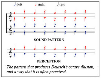

Απάντηση: Η ψευδαίσθηση της οκτάβας
...(Συνέχεια)

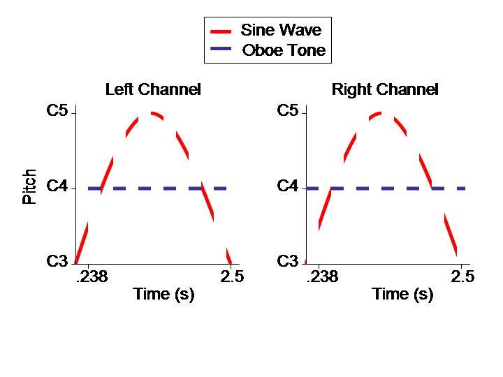

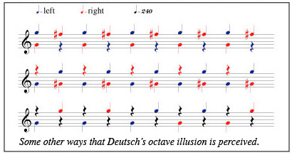

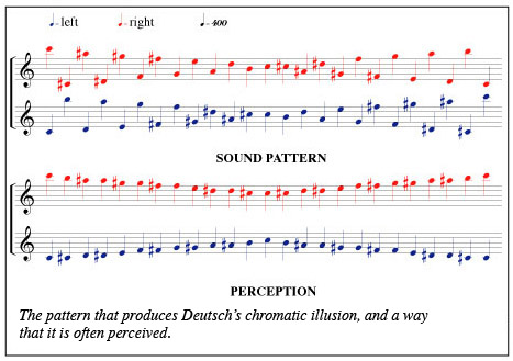

Η ακουστική ψευδαισθήτωση της οκτάβας ανακαλύφθηκε από την Δρα Diana Deutsch το 1973 και ανακοινώθηκε γιά πρώτη φορά σε συνέδριο της Acoustical Society of America τον επόμενο χρόνο.Αναπαριστάνοντας το μοτίβο που προκαλεί την ψευδαίσθηση,δύο τόνοι των οποίων το συχνοτικό ύψος διαφέρει κατά μία οκτάβα εναλάσσονται κατ'επανάληψη με ρυθμό 4 φορές ανά δευτερόλεπτο.Η απαράλλακτη ακολουθία παίζεται ταυτόχρονα στα δύο αυτιά μέσω ακουστικών με μόνη διαφοροποίηση όταν το δεξί αυτί λαμβάνει τον υψηλότερο τόνο το αριστερό λαμβάνει το χαμηλότερο και αντίστροφα.Οι τόνοι είναι ημιτονοειδή κύματα σταθερού πλάτους και η εναλασσόμενη μετάβαση από τον έναν στον άλλο πραγματοποιείται δίχως πτώσεις στις αντίστοιχες εντάσεις κορυφής.Κατά συνέπεια,ο εγκέφαλος του ακροατή τροφοδοτείται διαρκώς μ'ένα μοναδικό ακόρντο δύο τόνων του οποίου οι συντελεστές εναλάσσονται κατ'επανάληψη μεταξύ των δύο αυτιών.
Τούτο το απλό μοτίβο γεννά σειρά από πλασματικές ακουστικές αντιλήψεις.Πολλοί ακροατές αντιλαμβάνονται έναν μόνο τόνο να εναλάσσεται από το ένα αυτί στο άλλο με συχνοτικό ύψος που παλινδρομεί συνεχώς ανάμεσα στο υψηλότερο και το χαμηλότερο.Σε αυτή την περίπτωση υφίσταται εικονική λήψη μοτίβου ΄΄υψηλός τόνος-σίγαση-υψηλός τόνος-σίγαση...΄΄ από το ένα αυτί την ίδια στιγμή που το μοτίβο ΄΄χαμηλός τόνος-σίγαση-χαμηλός τόνος-σίγαση...΄΄ λαμβάνεται εικονικά από το άλλο.Σε μεγάλο ποσοστό ακροατών η ίδια αντίληψη παραμένει αλώβητη(δηλαδή εξακολουθεί ν'ακούγεται πλασματικά ο ίδιος τόνος σε κάθε αυτί) ακόμα και όταν τα σκέλη των ακουστικών εναλλαχθούν στ'αυτιά τους.
Μιά επιπλέον ιδιότητα της συγκεκριμένης ψευδαίσθησης είναι ότι υπάρχει διαφορά στην αντίληψή της ανάμεσα σε δεξιόχειρες και αριστερόχειρες.Οι πρώτοι τείνουν ν'ακούνε τον υψηλό τόνο στο δεξί αυτί και το χαμηλό στο αριστερό,ανεξάρτητα της τοποθέτησης των ακουστικών.Ωστόσο οι δεύτεροι ποικίλλουν στον τρόπο αντίληψης σχετικά με την εικονική προέλευση(δεξί-αριστερό αυτί) του κάθε τόνου.Επιπλέον το άκουσμα του υψηλού τόνου δεξιά και του χαμηλού αριστερά τείνει να εμφανίζεται περισσότερο μεταξύ ακροατών των οποίων οι οικογένειες αποτελούνταν μονάχα από δεξιόχειρες σε σχέση με όσους είχαν αριστερόχειρα συγγενή πρώτου βαθμού.
Άλλες ομάδες πληθυσμού αντιλαμβάνονται διαφορετικές ψευδαισθήσεις.Μερικοί ακούνε ένα και μοναδικό τόνο να εναλάσσεται μεταξύ των δύο αυτιών με το συχνοτικό του ύψος είτε να μένει σταθερό είτε ν'αλλάζει ανεπαίσθητα καθώς μεταβαίνει από τη μιά τοποθεσία του χώρου στην άλλη.
Έχουν αναφερθεί και πιό πολύπλοκες αντιλήψεις.Γιά παράδειγμα,κάποιοι ακροατές ακούνε ένα χαμηλό τόνο που αλλάζει τοποθεσία από το ένα αυτί στο άλλο με συχνοτικό ύψος που παλινδρομεί εντός διαστήματος ενός ημιτόνου συνοδευόμενο από παρεμβαλλόμενο υψηλό τόνο στο ένα αυτί.Άλλοι ακούνε υψηλό τόνο να παλινδρομεί και το χαμηλό να παρεμβάλλεται.Ένα μέρος αναφέρει ότι το συχνοτικό ύψος μοιάζει να μεταβάλλεται προοδευτικά κατά την εξέλιξη της ακολουθίας ενώ γιά άλλους το μοτίβο φαίνεται να επιταχύνεται και να επιβραδύνεται με απρόβλεπτους τρόπους.
Σημειώνονται επίσης αναφορές ότι οι διαφορετικοί τόνοι γίνονται αντιληπτοί σαν προερχόμενοι από δύο διαφορετικά μουσικά όργανα(λ.χ. ο υψηλός από φλάουτο και ο χαμηλός από γκονγκ).Άλλος παράγοντας επίδρασης στην αντίληψη της ψευδαίσθησης είναι φυσικά η Μουσική εκπαίδευση(Craig,1979).Γιά παράδειγμα,οι χειριστές εκκλησιαστικού οργάνου(που έχει αρμονικά και χωρικά χαρακτηριστικά παρεμφερή της ψευδαίσθησης) εμφάνιζαν τη μεγαλύτερη πιθανότητα ν'αντιλαμβάνονται το αμφιλεγόμενο ερέθισμα πραγματικά αντί πλασματικά.Τούτο αποτελεί μία ακόμη ένδειξη της πλαστικότητας του ακουστικού μας συστήματος και της αναλυτικότητας που επιφέρει η εξειδικευμένη μουσική εκπαίδευση με την εντατική εξάσκηση.
Οι αρχικές μελέτες στο σύνολό τους είχαν βασιστεί στη χρήση ημιτονοειδών ηχητικών κυμάτων συχνότητας 400Hz και 800Hz αντίστοιχα.Μεταγενέστερες μελέτες επέδειξαν ότι η επίτευξη της ψευδαίσθησης δεν περιορίζεται σε τόνους που απέχουν κατά μιά οκτάβα μεταξύ τους,αλλά επεκτείνεται και σε ζεύγη με αποστάσεις μείζονος εβδόμης,ελάσσονος ενάτης,μείζονος ενάτης κι ελάσσονος δεκάτης ανάμεσα στους τόνους που τα απαρτίζουν.
Σύμφωνα με τα πιό πρόσφατα δεδομένα,η ψευδαίσθηση είναι εντονώτερη με τόνους που διαρκούν 500 αντί των 200 χιλιοστών του δευτερολέπτου έκαστος,ενώ οι νευρωνικοί μηχανισμοί από τους οποίους εξαρτάται δεν είναι αυστηρά συνδεδεμένοι-όπως αποδεικνύεται- με τους συσχετισμούς συχνοτικού ύψους ανάμεσα στους διχωτικά αποδιδόμενους τόνους.
Aναλυτικά ηχητικά αρχεία σχετικά με την αντίληψη της ψευδαισθήτωσης,βρίσκονται στο επόμενο λινκ:
http://www.cafemuse.com/soundgarden/perception/octave.htm

Από την ίδια ερευνητή είχε ανακοινωθεί παράλληλα και η ψευδαίσθηση της κλίμακας.Συνίσταται σε μία μείζονα κλίμακα συνεχόμενων τόνων που εναλάσσονται από το ένα αυτί στο άλλο(Α). Παίζεται ταυτόχρονα σε ανερχόμενη και κατερχόμενη διαδοχή ως προς το συχνοτικό ύψος,με προϋπόθεση όποτε ένας τόνος από την ανερχόμενη ακολουθία αποδίδεται στο δεξί αυτί,τόνος της κατερχόμενης αποδίδεται στο αριστερό και αντίστροφα(Β).
Οι τόνοι είναι ημιτονοειδή ηχητικά κύματα ομοίου πλάτους και η ακολουθία επαναλαμβάνεται δίχως παύση σε ρυθμό 4 τόνων ανά δευτερόλεπτο.Η μορφή της πλασματικής αντίληψης που αποκομίζουν συνήθως οι ακροατές μέσω ακουστικών απεικονίζεται στο γράφημα πενταγράμμου (C):Μιά μελωδία ανταποκρινόμενη προς τους τόνους μεγαλύτερου συχνοτικού ύψους γίνεται αντιληπτή από το ένα σκέλος των ακουστικών ταυτόχρονα με την αντίληψη μελωδίας που ανταποκρίνεται στους τόνους μικρότερου συχνοτικού ύψους από το άλλο σκέλος.
Αντιστρέφοντας τις αρχικές θέσεις των σκελών,το αυτί που είχε αρχικά ακούσει τους υψηλότερους τόνους συνεχίζει να τους ακούει και το ίδιο συμβαίνει στο αυτί που αρχικά άκουγε τους χαμηλότερους.Όπως και στην ψευδαίσθηση της οκτάβας,υπάρχει διαφοροποίηση στην αντίληψη μεταξύ δεξιόχειρων και αριστερόχειρων.Οι πρώτοι έχουν την τάση ν'αντιλαμβάνονται τους υψηλούς τόνους στο δεξί αυτί και τους χαμηλούς στο αριστερό,ενώ οι δεύτεροι όχι.
Εναλλακτικές εκδοχές αντίληψης στην ψευδαίσθηση της κλίμακας από διαφορετικούς ακροατές απεικονίζονται στα παρακάτω γραφήματα πενταγράμμου:
Βίντεο και ηχητικά αρχεία του ερεθίσματος:
http://www.philomel.com/musical_illusions/example_scale_illusion.php
Στην αποκαλούμενη ΄΄χρωματική ψευδαίσθηση΄΄,παίζεται μία χρωματική κλίμακα που εκτείνεται επί δύο οκτάβων.Παρουσιάζεται τόσο σε ανερχόμενη όσο και κατερχόμενη μορφή με τον εκάστοτε τόνο να εναλλάσσεται μεταξύ των δύο αυτιών με τον ίδιο τρόπο που γίνεται στην ψευδαίσθηση της κλίμακας.Όταν το μοτίβο αποδίδεται στερεοφωνικά,πολλοί ακροατές αντιλαμβάνονται μιά υψηλότερη μελωδική γραμμή που κατέρχεται κατά μία οκτάβα γιά ν'ανέλθει ξανά ταυτόχρονα με μιά χαμηλότερη μελωδική γραμμή που ακολουθεί όμοια εναλλαγή μεταπτώσεων συχνοτικού ύψους.
Οι δύο επιμέρους ΄΄γραμμές΄΄ συναντούν η μία την άλλη σ'ενδιάμεσο συχντοτικό ύψος.Όμως όποτε κάθε κανάλι παίζεται μόνο του με σίγαση του άλλου,γίνεται αντιληπτό ορθά ως σειρά τόνων που αναπηδούν ως προς το συχνοτικό τους ύψος.Στη στερεοφωνική απόδοση μέσω ακουστικών οι δεξιόχειρες τείνουν ν'αντιλαμβάνονται την υψηλότερη συχνοτικά μελωδία στο δεξί αυτί και τη χαμηλότερη στο αριστερό,ενώ οι ακροατές της ομάδας των αριστερόχειρων ποικίλλουν στις εκδοχές της αντίληψης.
Ηχητικό αρχείο του ερεθίσματος:
http://www.philomel.com/musical_illusions/play.php?s=1&fname=Chromatic_illusion

Η ψευδαίσθηση του glissando επιδεικνύει τον τρόπο κατά τον οποίο το ακουστικό μας σύστημα οδηγείται σε λαθεμένες τοποθετήσεις με τη μεσολάβηση τυπικών χωρικών συνθηματικών και το γεγονός ότι το ίδιο απλό ηχητικό μοτίβο δύναται να γίνει αντιληπτό με ριζικά διαφορετικό τρόπο από διάφορους ακροατές.Γιά την επίτευξή της ο ακροατής κάθεται απέναντι από στερεοφωνικό ζεύγος ηχείων όπως στο σχήμα.
Το μοτίβο που δημιουργεί την ψευδαίσθηση περιλαμβάνει δύο συνιστώσες:Έναν ηλεκτρονικά συντιθέμενο τόνο όμποε(σταθερού συχνοτικού ύψους) κι ένα ημιτονοειδές ηχητικό κύμα που αιωρείται κατ'επανάληψη μεταξύ χαμηλού και υψηλού συχνοτικού ύψους(εξ ου και ο όρος ΄΄glissando΄΄).Οι δύο ηχητικές συνιστώσες αποδίδονται ταυτόχρονα από τα δύο ηχεία εναλασσόμενα διαρκώς από ηχείο σε ηχείο έτσι ώστε όταν το όμποε έρχεται από το δεξί ηχείο,η ανάλογη μερίδα του ημιτονοειδούς κύματος να έρχεται από το αριστερό και αντίστροφα.Γραφική αναπαράσταση τμήματος του ηχητικού ερεθίσματος βλέπουμε στο παρακάτω σχήμα:
Ηχητικά αρχεία του ερεθίσματος(παίζονται από ζεύγος ηχείων και όχι από ακουστικά).Η ένταση ρυθμίζεται σε μέσο ύψος και η ισορροπία καναλιών ακριβώς στο κέντρο.Όταν παίζει μονάχα το ένα κανάλι(δεξί ή αριστερό) τότε ακούγεται ορθά ο τόνος του όμποε να εναλάσσεται με τo ομόλογο glissando θραύσμα.Όταν όμως τα δύο κανάλια παίζουν ταυτόχρονα,η αντίληψη μεταβάλλεται ριζικά γιά την πλειοψηφία των ακροατών:ο τόνος του όμποε αλλάζει θέση πίσω-μπρος μεταξύ των ηχείων.Οι ανάλογες μερίδες του glissando όμως παρουσιάζονται σε συνεκτική σύνδεση,έτσι ώστε να γίνεται αντιληπτός ένας συνεχής(αντί διακεκομμένων) τόνος να μετακινείται τριγύρω στο χώρο σε αναλογία με τη μεταβολή του συχνοτικού του ύψους.Επιπλέον,ο ρυθμός εναλλαγής ανάμεσα στους δύο συντελεστές μπορεί ν'αυξομειώνεται,αλλά η φαινομενική ταχύτητα χωρικής μετατόπισης του glissando παραμένει σταθερή και συναρτώμενη από τη μεταβολή στο συχνοτικό ύψος.
Στο επίσημο πείραμα,ο τόνος του όμποε είχε το συχνοτικό ύψος του Μεσαίου Ντο(262Hz) ενώ το ημιτονοειδές κύμα έκανε μετάβαση πάνω-κάτω μεταξύ των Ντο που ανήκαν στις εκατέρωθεν οκτάβες(δηλαδή ανάμεσα στα συχνοτικά ύψη των 131Hz-αμέσως κατώτερη οκτάβα- και 524Hz-αμέσως ανώτερη οκτάβα).Ο ρυθμός εναλλαγής ήταν σταθερός κάθε 238 χιλιοστά του δευτερολέπτου,ενώ κάθε κύκλος του glissando διαρκούσε σταθερά 2,5 δευτερόλεπτα.Η ομάδα των ακροατών διαχωρίστηκε σε δεξιόχειρες και αριστερόχειρες βάσει ερωτηματολογίου κι εξετάστηκαν ατομικά ο καθένας πρώτα αντικρύζοντας και κατόπιν με γυρισμένη πλάτη στο ζεύγος ηχείων.Αντιλήφθησαν στο σύνολό τους το όμποε να μετακινείται μπρος-πίσω μεταξύ των ηχείων.
Σημειώθηκε όμως διαφοροποίηση στην αντίληψη του glissando.Οι περισσότεροι δεξιόχειρες είχαν την αίσθηση ότι μετακινείτο χωρικά από τα αριστερά προς τα δεξιά καθώς το συχνοτικό του ύψος μετέβαινε από το χαμηλό στο υψηλό επίπεδο ενώ η αντίστροφη πορεία λάμβανε χώρα όταν κατερχόταν συχνοτικά.Η αντίληψη παρέμενε αμετάβλητη ανεξάρτητα από το εάν ο ακροατής βρισκόταν σε αντικριστή ή με γυρισμένη την πλάτη θέση ως προς τα ηχεία.Άλλοι ακροατές είχαν την αίσθηση ότι το glissando ακολουθούσε διαφορετικές τροχιές μετακίνησης,λ.χ. από δεξιά προς τ'αριστερά κατά την αντίστοιχη μετάβαση από χαμηλότερη σε υψηλότερη συχνότητα,ή ακόμα και μπρος-πίσω.Υπήρξε αξιόλογη στατιστική διαφορά στην αντίληψη του μοτίβου ανάμεσα στους δεξιόχειρες και τους αριστερόχειρες ακροατές.Πολλοί ανέφεραν ότι φαινόταν να μετακινείται από κάτω προς τα πάνω στο χώρο και αντίστροφα κατά τις αντίστοιχες μεταβάσεις ως προς το συχνοτικό του ύψος.Η αλληλεπίδραση μεταξύ των φαινομενικών χωρικών μετατοπίσεων στο οριζόντιο και κάθετο επίπεδο,οδήγησαν πολλούς δεξιόχειρες ν'αντιληφθούν το glissando ως διαγράφον μία ελλειπτική τροχιά διαγώνια ευθυγραμιζόμενη μεταξύ ενός σημείου κάτω αριστερά(που αντιστοιχεί στο χαμηλότερο συχνοτικό ύψος) και έτερου σημείου ευρισκόμενου ψηλά και δεξιά(που αντιστοιχεί στο μεγαλύτερο συχνοτικό ύψος).Θέλοντας ν'αναπαραστήσει τούτη την τροχιά,ένας ακροατής χάραξε και παρέδωσε το παρακάτω σχήμα:
Μολονότι τα θραύσματα του glissando μετακινούνται απότομα σε πολύ διαφορετικές μεταξύ τους χωρικές τοποθεσίες,γίνονται αντιληπτά από το ακουστικό μας σύστημα σα να πρόκειται γιά μία μοναδιαία ηχητική πηγή που μετατοπίζεται στο χώρο σε αναλογία με την εναλλαγή της ιδιότητας του συχνοτικού της ύψους.Παρέχει ένα χαρακτηριστικό παράδειγμα σύλληψης του εγκεφάλου να πραγματοποιεί αληθοφανείς πλην όμως εσφαλμένες ΄΄βέλτιστες εκτιμήσεις΄΄ ως προς τα σήματα που λαμβάνει.
Στην καθημερινή ζωή,όταν ακούμε έναν ήχο που αλλάζει προοδευτικά σε τονικό ύψος(λ.χ. ο ήχος μιάς σειρήνας) τείνουμε να θεωρήσουμε ως πιθανότερη την προέλευσή του από μοναδιαία πηγή η οποία είναι είτε σταθεροποιημένη είτε διαγράφει με αργό ρυθμό μία τροχιά στο χώρο σε σχέση με τη δική μας θέση,αντί να εναλάσσεται ταχύτατα ανάμεσα σε δύο ευρέως διαχωρισμένες πηγές.Ο εγκέφαλος εκτελεί υπολογισμούς σχετικούς με τα συνθηματικά της συχνοτικής εγγύτητας και συνέχειας μεταξύ διαδοχικών μερών του ερεθίσματος κατά τρόπον ώστε να συμπεραίνει ότι αυτό προκύπτει από μοναδική πηγή μετακινούμενη με αργό ρυθμό στο χώρο.
Στον πραγματικό κόσμο,αυτή ακριβώς η αντιληπτική στρατηγική βοηθά στα καλύτερα συμπεράσματα με σκοπό την ερμηνεία του ακουστικού μας περιβάλλοντος.Αποτελεί επίσης ένδειξη των ριζικών διαφορών στην ακουστική αντίληψη που ποικίλλει σε συσχετισμό με το ημισφαίριο του εγκεφάλου που επικρατεί σε κάθε ακροατή,αντανακλώντας έτσι διαφοροποιήσεις στην οργάνωση των εγκεφαλικών λειτουργιών.
