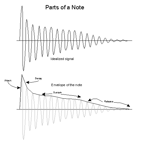

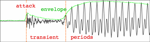

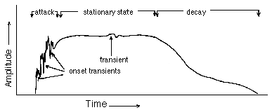

Απάντηση: Μεταβατικά και Απαρχές των φθόγγων
Έχοντας προηγούμενα οριστεί ως μέτωπο(΄΄ατάκα΄΄) ενός φθόγγου το χρονικό πλαίσιο στο όριο του οποίου το πλάτος λαμβάνει τη μέγιστη τιμή,εισάγονται ακολούθως οι έννοιες του ΄΄μεταβατικού΄΄ και της ΄΄απαρχής΄΄ του φθόγγου.Το ΄΄μεταβατικό΄΄(transient) αντιπροσωπεύει ένα βραχύ χρονικό διάστημα εντός του οποίου το ηχητικό σήμα υφίσταται ραγδαίες και τυχαίας φύσης (μη αιτιατές) μεταβολές του πλάτους του.Στην περίπτωση ακουστικών οργάνων,ισοδυναμεί με την εφαρμογή της διέγερσης κι επακόλουθη μείωση αυτής γιά να μεταπέσει σε μιά βαθμιαία εξασθένηση στις συχνότητες συντονισμού του οργάνου.
Η έννοια της απαρχής ή ΄΄έφοδος΄΄(onset) του φθόγγου εκφράζει τη χρονική στιγμή όπου η ακουστική αντίληψη του ακροατή εντοπίζει την αφετηρία του μεταβατικού διαστήματος:"Το αντιληπτό ξεκίνημα ενός διακριτού γεγονότος καθοριζόμενο είτε από χαρακτηριστική αύξηση στην ηχητική στάθμη είτε από ξαφνική μεταβολή στο συχνοτικό ύψος ή το ηχόχρωμα"(Moelants & Rampazzo,1997:"Σύστημα υπολογιστή γιά τον αυτόματο εντοπισμό των αντιληπτών απαρχών σε μουσικά σήματα").Μεταβατικό διάστημα υφίσταται επίσης και κατά τη διαδικασία του ΄΄σβησίματος΄΄(offset) του μουσικού φθόγγου.Γιά να γίνουν αντιληπτά ως ξεχωριστά δύο μεταβατικά διαστήματα από το ακουστικό μας σύστημα,πρέπει απέχουν μεταξύ τους τουλάχιστον 10 χιλιοστά δευτερολέπτου.

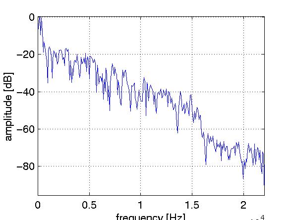

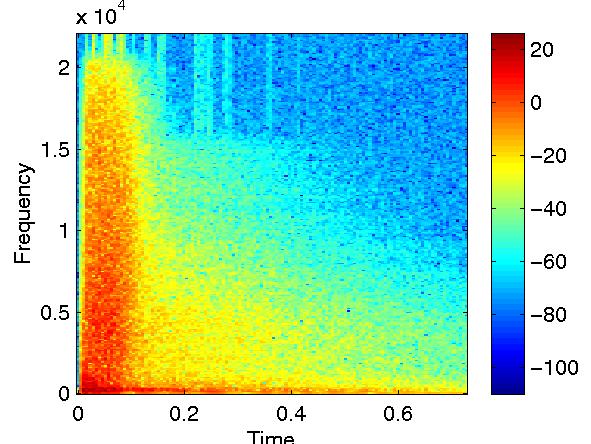

Απάντηση: Φασματόγραμμα
Οι διακυμάνσεις της φασματικής πυκνότητας του σήματος συναρτήσει του χρόνου απεικονίζονται σ'ένα φασματόγραμμα.Συνήθως Ο οριζόντιος άξονας αντιπροσωπεύει το χρόνο και ο κάθετος το συχνοτικό ύψος.Το πλάτος(ηχητική στάθμη) μιάς συγκεκριμένης συχνοτικής συνιστώσας σε συγκεκριμένη χρονική στιγμή αντιπροσωπεύεται είτε από αντίστοιχη χρωματική λαμπρότητα/πυκνότητα είτε από το ύψος μιάς ψευδοτρισδιάστατης επιφανείας σε κάθε σημείο της απεικόνισης.
Το παρον λινκ προσφέρει ενδεικτικά ηχητικά δείγματα συνοδευόμενα από τ'αντίστοιχα φασματογράμματα γιά μιά χαρακτηριστική σειρά μουσικών οργάνων
Στο παρακάτω φασματόγραμμα που απεικονίζει τον παραγόμενο ήχο από ένα κλειστό ταμπούρο της drum set παρατηρείται στο χρονικό σημείο των 10 χιλιοστών δευτερολέπτου ραγδαία αύξηση της ενέργειας σε όλες τις συχνοτικές ζώνες,η οποία συμβαδίζει με την κατακόρυφη αύξηση του πλάτους στο ίδιο χρονικό σημείο.Παρατηρούνται επίσης μικρότερου πλάτους διεγέρσεις σε ευρεία συχνοτική ζώνη γύρω από το σημείο των 30 χιλιοστών δευτερολέπτου.Είναι τέλος φτωχό σε αρμονικό περιεχόμενο.
Ηχητικό δείγμα του ταμπούρου

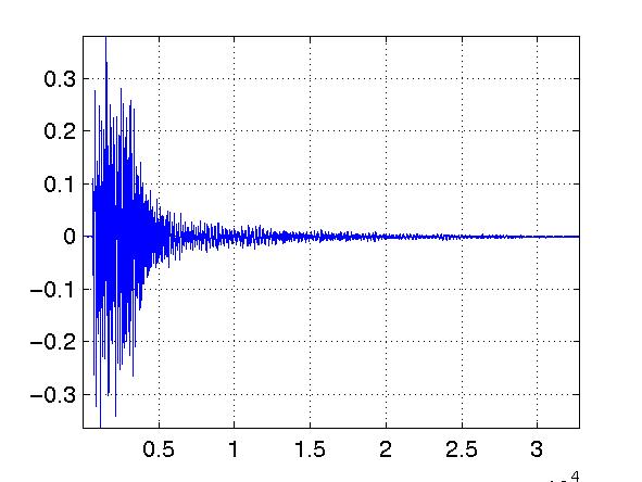

Απάντηση: Κρουστικές και Τονικές Απαρχές
Γενικά οι παραγόμενοι ήχοι από κρούση μεμβρανών ή χορδών εμφανίζουν συνήθως οξέα μέτωπα που χαρακτηρίζονται από ευρείας συχνοτικής ζώνης ενεργειακό ξέσπασμα στα φάσματά τους(΄΄Κρουστικές Απαρχές΄΄).
Φασματόγραμμα του ήχου των τυμπάνων :

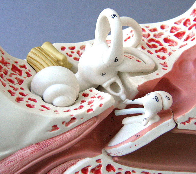

Απάντηση: Η λειτουργία της ακοής
http://www.ionio.gr/~floros/lessons/avarts_acoustics_lesson05.pdf

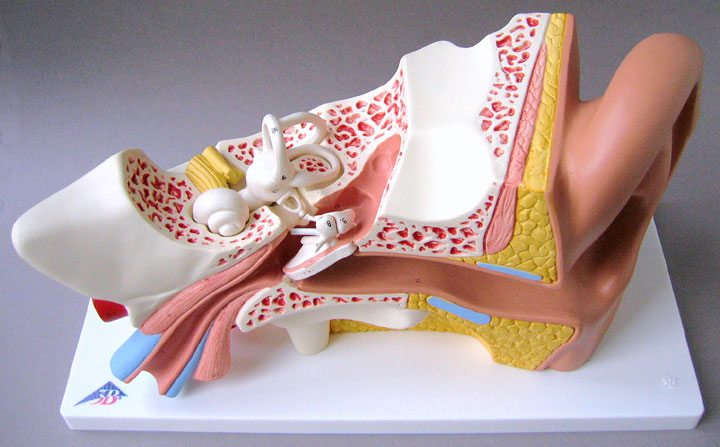

Aνάγλυφο μοντέλο του περιφερικού ακουστικού συστήματος,εστίαση στο μέσο κι έσω αυτί:

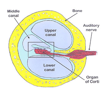

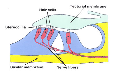

Εγκάρσια τομή του κοχλία,εστίαση στο όργανο του Corti:
O κοχλίας χωρίζεται μέσω μεμβρανών σε τρία τμήματα γεμάτα λεμφικό υγρό(διαφορετικής σύστασης και ηλεκτρικού φορτίου ανάμεσα στο μεσαίο και τα υπόλοιπα): τυμπανική κλίμακα(κατώτερο),αιθουσαία κλίμακα(ανώτερο) και τον κοχλιακό πόρο(μεσαίο).Κατά τα γνωστά,η δόνηση μεταδίδεται μέσω της ωοειδούς θυρίδας στην αιθουσαία κλίμακα οδεύοντας προς το κέντρο γιά να μεταδοθούν κατόπιν στην τυμπανική καταλήγοντας στη στρογγυλή θυρίδα(η οποία τις αποσβαίνει) στο ευρύ άκρο της κλίμακας.
Το όργανο του Corti είναι μιά ζελατινώδης μάζα στο κεντρικό τμήμα περιλαμβάνουσα 3 επιμήκεις σειρές εξωτερικών τριχωτών κυττάρων και μία εσωτερικών.Είναι επιφορτισμένο με τις πιό σύνθετες κι εξειδικευμένες λειτουργίες μετατροπής της μηχανικής ενέργειας(δονήσεις) σε ηλεκτρική(νευρικές ώσεις).

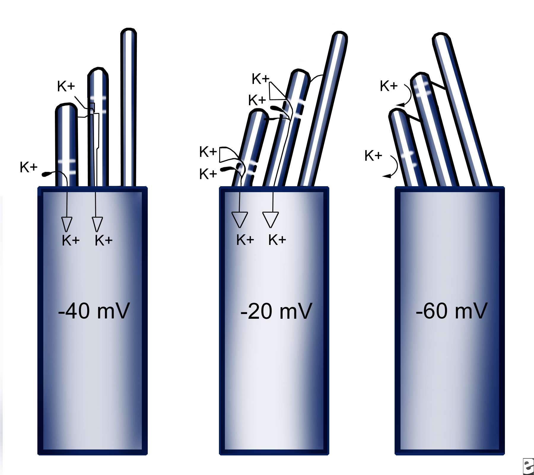

Τα τριχωτά κύτταρα είναι ενσωματωμένα σε στηρικτικά κύτταρα της βασικής μεμβράνης.Δέσμες από στερεολάχνες(στερεοβλεφαρίδες) σχηματίζουν προεκβολές από τα τριχωτά κύτταρα.Η καλυπτική μεμβράνη είναι αναρτημένη από το οστό που περιβάλλει τον κοχλία και δέχεται τις προεκβολές σαν ράφι.Τα κύματα εντός του κοχλιακού υγρού προξενούν κίνηση της βασικής μεμβράνης η οποία με τη σειρά της λυγίζει,συστρέφει,έλκει και απωθεί τις τρίχες των ομολόγων κυττάρων.Η προκύπτουσα μετατόπιση εξαναγκάζει τα τριχωτά κύτταρα να κινηθούν ενάντια στην καλυπτήρια μεμβράνη.
Έχει ανακαλυφθεί(Brownell et al,1985) ότι τα εξωτερικά τριχωτά κύτταρα μεταβάλλουν το μήκος τους έως 5% ανταποκρινόμενα σε μεταβολές του δυναμικού της μεμβράνης τους,ενώ η μεταβολή στην επιμήκη ακαμψία του κυτταρικού τους σώματος είναι της τάξης τουλάχιστον του 100% σε συναρτηση πάντα με το δυναμικό της μεμβράνης(Ηe & Dallos-1999,2000).Η εκτόπιση των βλεφαρίδων στην κατεύθυνση αυτών που έχουν το μεγαλύτερο μήκος καλείται ΄΄Αποπολωτική διέγερση΄΄ και μειώνει το μέγεθος του δυναμικού μεμβράνης την επιμήκη ακαμψία του σώματος και το μήκος αυτού.Η αντίστροφη διαδικασία αποκαλείται ΄΄Υπερπολωτική διέγερση΄΄ και αυξάνει το μήκος και την ακαμψία του κυτταρικού σώματος.
Δεδομένης της μεγάλης διαφοράς μεταξύ του βαθμού μεταβολής της ακαμψίας συγκριτικά με το βαθμό επιμήκυνσης σε συνάρτηση με το δυναμικό,η παρατηρούμενη κίνηση(motility) των εξωτερικών τριχωτών κυττάρων οφείλει ν'αποδοθεί κυρίως στις μεταπτώσεις της επιμήκους ακαμψίας.Μεταβολή στο δυναμικό της μεμβράνης δεν μπορεί ν'αλλάξει τον όγκο του τριχωτού κυττάρου(Ashmore,Iwasa & Chadwick,1992).Εφόσον λοιπόν ο όγκος μένει σταθερός,το κυλινδρικό σχήμα και η δυνατότητα ραγδαίας μεταβολής στις ελαστικές τους ιδιότητες εξασφαλίζουν τη λειτουργικότητα των τριχωτών κυττάρων.
