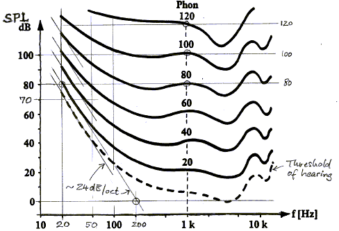

Για την χρησιμότητα στο πλήθος των sub δεν έχουμε παρά ν'ανατρέξουμε στις γνωστές καμπύλες ίσης ακουστότητας.
Η κλίση υποχώρησης ακουστότητας στις χαμηλές οκτάβες είναι τάξης 24dB ανά οκτάβα σε χαμηλά επίπεδα ακουστότητας.
Κάτι τέτοιο σημαίνει ότι ένας θεμελιώδης τόνος στην πρώτη οκτάβα λ.χ. το Ντο 1 του πιάνου με τονικό ύψος 32,7 Hz περίπου θα είχε την ίδια ακουστότητα με τη δεύτερη αρμονική Ντο 2 στα 65 περίπου Hz αρκεί η τελευταία να είχε στάθμη κατά 24dB κατώτερη.

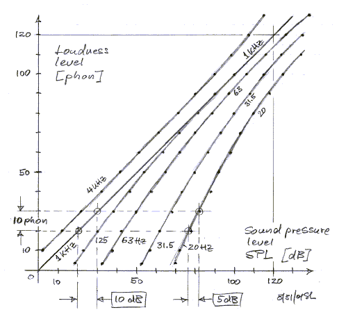

Περνάμε τώρα σε μια ισοδύναμη αναπαράσταση αυτή τη φορά για το μέγεθος της Ακουστότητας σε συνάρτηση προς τη στάθμη ηχητικής πίεσης.Οι διαφορετικές καμπύλες αντιπροσωπεύουν αυτή τη φορά όχι στάθμες αλλά τονικά ύψη:
Η ανωτέρω γραφική παράσταση παρέχει επίσης ενδεικτική σύγκριση πάνω στη διαφορά στάθμης που θα παρείχε διπλασιασμό ακουστότητας ανάμεσα στην καμπύλη του 1KHz και των 20Hz.Επειδή όμως αναπαρίσταται και η καμπύλη που αντιστοιχεί σε τονικό ύψος 31,5 Hz παρατηρούμε ότι ισχύει ουσιαστικά παρεμφερής σχέση και στο δικό μας παράδειγμα.
Και ποιο είναι το συμπέρασμα;
Ότι ενώ στη ζώνη της έκτης οκτάβας για να επέλθει διπλασιασμός ακουστότητας απαιτείται παροχή στάθμης ανώτερης κατά 10 dB ,στη ζώνη της πρώτης οκτάβας ισοδύναμο αποτέλεσμα απαιτεί αύξηση παρεχόμενης στάθμης κατά 5-6 dB.
Τέτοια τάξη τιμής συγκρίνεται με την αύξηση στάθμης από την προσθήκη ενός επιπλέον sub υπό ιδανικές συνθήκες.
Βδομάδες τώρα, από τότε που πρωτοείδα αυτές τις καμπύλες, με βασανίζει μια "αιρετική" ερώτηση/αμφιβολία. Μάλλον κάτι μού διαφεύγει, κάτι δεν έχω κατανοήσει πλήρως, θα την κάνω την ερώτηση.
Όταν ακούμε ζωντανά το όργανο, αυτές οι διαφορές στάθμης δεν υφίστανται?
Εξυπακουεται πως υφιστανται. Καθησε σε μια ντραμς, χτυπα με το πεταλι την κασα. Μετα χτυπα το ταμπουρο και μετα ενα μεγαλο crash. Tι θα ακουστει δυνατοτερα; Γιατι οταν φωναζεις τα φωνηεντα σ' ακουνε στα 50 μετρα και οταν πας να αρθρωσεις ενα συμφωνο δεν το ακους ουτε εσυ; Ολα Φυσικη ειναι, ακομα και η μουσικη.:)
Το ηλεκτρικο μπασο χρειαζεται 5πλασια ισχυ σε σχεση με την ηλ. κιθαρα γα να ακουστει αξιοπρεπως.
Τα μουσικά όργανα που δεν θα είχαν την εκπομπή τους ηλεκτρονικά ενισχυμένη διακρίνονται από ιδιαίτερες προς αυτά αρμονικές συνιστώσες με δικό τους ενεργειακό φάκελο για κάθε θεμελιώδη τόνο που παράγουν.Αυτό καθορίζει και τον ήχο τους σε οποιοδήποτε περιβάλλον.
Εδώ όμως μας ενδιαφέρει το ηχογραφημένο και αναπαραγόμενο σήμα από τα όργανα και ο βαθμός στον οποίο θα γίνονταν ακουστές επιπλέον συνιστώσες από αρμονική παραμόρφωση που δεν θα εμφανίζονταν στον αυθεντικό ήχο δεδομένου οργάνου.

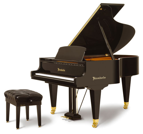

Και βεβαίως μετά τη χορδή ακολουθεί το αντηχείο, το οποίο αναλόγως μεγέθους της κατασκευής καταφέρνει (ή όχι) να ενισχύσει σε ικανοποιητικό βαθμό τις χαμηλές συχνότητες.
Η χορδή, όπως το μεγάφωνο, θέλει την "καμπίνα" της για να βγάλει χαμηλές συχνότητες σε ικανοποιητική στάθμη ώστε να γίνει αντιληπτή, σύμφωνα με τις γραμμές λάουντνες.
Γι'αυτόν κυρίως το λόγο, όλα τα πιάνα δεν βγάζουν την ίδια έκταση χαμηλών συχνοτήτων.
Θα έχουν επίσης και διαφορετικές αρμονικές τράπεζες...

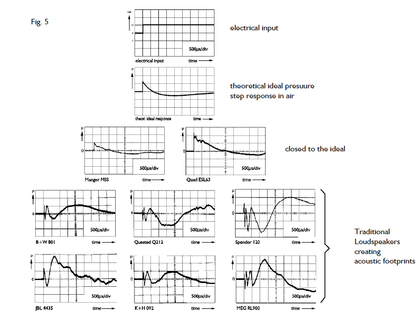

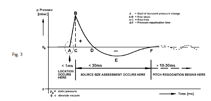

Η βηματική απόκριση του ακουστικού μας συστήματος σ'ένα ηχητικό ερέθισμα:
Εντοπισμός της θέσης μέσα στο πρώτο χιλιοστό δευτερολέπτου κατά την έφοδο του ερεθίσματος με την απότομη άνοδο της ενέργειας.
Μέχρι το δέκατο χιλιοστό δευτερολέπτου από την έναρξη,κρίνει το μέγεθος της πηγής του ερεθίσματος.
Από το δέκατο έως το τριακοστό χιλιοστό δευτερολέπτου αποφαίνεται για το τονικό ύψος του ερεθίσματος.Το τελικό στάδιο συμβαίνει όταν η μεταβολή ενέργειας στο σήμα θα προσεγγίζει τη σταθερή κατάσταση.
Αυτός ο μηχανισμός είναι προϊόν της εξελικτικής πορείας,αφού ήταν ζήτημα ζωής και θανάτου για τους προΊστορικούς μας προγόνους η ανάλυση της απότομης ανόδου στη στάθμη με γνώμονα την άμεση εκτίμηση στην κατεύθυνση και το μέγεθος πιθανών απειλών.
Διαπιστώνεται από αυτό ότι η αντίληψη των μεταβατικών φαινομένων και ο εντοπισμός τους πάνω σε μια νοητή σκηνή προηγούνται της αντίληψης για τις χροιές.

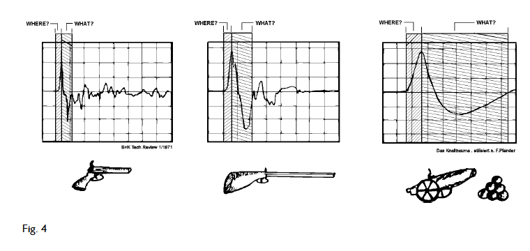

Βηματικές αποκρίσεις γνωστών κρουστικών σημάτων με γραμμοσκιασμένα τα όρια της χρονικής ζώνης από τον αρχικό εντοπισμό της θέσης έως την αποσαφήνιση του ερεθίσματος στην ακουστική μας αντίληψη.
Από πάνω προς τα κάτω:
Βηματική συνάρτηση
Ιδανική βηματική απόκριση ηλεκτρομηχανικού μετατροπέα
Βηματική απόκριση από διαφορετικά μοντέλα ηχείων εκτεταμένη πέρα από το γνωστό όριο 7-8 χιλιοστών δευτερολέπτου που βλέπουμε συνήθως στα διαγράμματα του stereophile:
Ένα ηχείο δεν μπορεί να αποκριθεί σταθερά στη βηματική συνάρτηση,διότι το μεγάφωνο δεν λειτουργεί με συνεχές ρεύμα και δεν γίνεται να κρατήσει σταθερή στάθμη ηχητικής πίεσης. Δρα ως ζωνοδιαβατό φίλτρο - όπως και το ακουστικό μας σύστημα άλλωστε - οπότε ύστερα από την έλευση του ερεθίσματος η κορυφαία τιμή πίεσης κατά την έφοδο αυτού εξασθενεί.
Όπως παρατηρείται όμως,εξασθενεί με διαφορετικό μοτίβο σε διαφορετικούς τύπους ηλεκτρομηχανικών μετατροπέων,εξαρτώμενο από τον τρόπο που θα επεξεργάζονται την είσοδο στο δικό τους κύκλωμα,χωρίζοντας το φάσμα σε διαφορετικούς δρόμους με αντίστοιχα μεγάφωνα και δικτυώματα και προτεραιότητα την πιστότητα στην απόκριση πλάτους στο πεδίο της συχνότητας.Για να επεκτείνουν το κάτω όριο απόκρισης χρησιμοποιούν στις περισσότερες περιπτώσεις διατάξεις ενίσχυσης των χαμηλών οι οποίες καθυστερούν την απόσβεση και τη σταθεροποίηση της ενέργειας στο πεδίο του χρόνου,χάρη σε εκμετάλλευση στο θεμελιώδη συντονισμό του συστήματος.Σε ανώτερες ζώνες του φάσματος τα δικτυώματα κροσόβερ φροντίζουν για ομαλή σύζευξη ως προς τις αποκρίσεις πλάτους των επιμέρους μεγαφώνων.Αυτά εισάγουν δικές τους αποκλίσεις στη φασική απόκριση.
Αυτό το γεγονός προσδίδει στον καθέναν μια ιδιαίτερη ηχητική υπογραφή περισσότερο ή λιγότερο πιστή προς την ιδανική μεταβατική απόκριση.Εάν τηρηθεί υψηλή προτεραιότητα στη μεταβατική απόκριση αντί εκείνη της συχνότητας,τότε το πλάτος απόκρισης θα εμφανίζει υποχώρηση που θα ξεκινά από ανώτερες οκτάβες προς τον θεμελιώδη συντονισμό του ηχείου.

Συμπεραίνω λοιπόν για την συγκεκριμένη περίπτωση (??)
Την καλύτερη συμπεριφορά έχει το Manger και με διαφορά από το 2ο ESL63 (αχχ!) και 3ο το JBL?
Τα λοιπά ΓΤΠΚ, όπως λέτε εδώ?
Ή, ένεκα η ασχετοσύνη, δεν διαβάζω σωστά τα διαγράμματα?
Βηματική συνάρτηση
