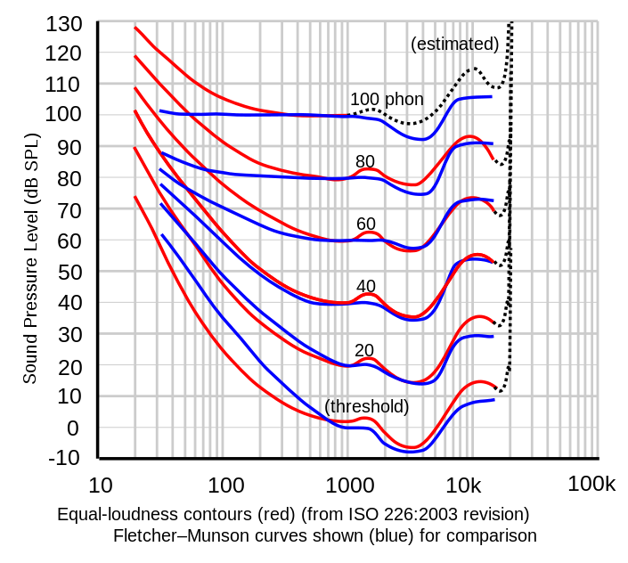

Oι αναμορφωμένες καμπύλες ίσης ακουστότητας (Dadson-Robinson) κατά το πρότυπο ISO 226 (2003)
(με μπλε χρώμα οι κλασσικές Fletcher-Munson)

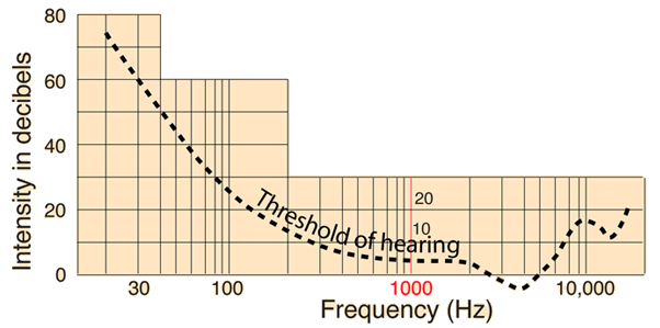

Η καμπύλη που εκφράζει το απόλυτο κατώφλι ακουστότητας.Γιά να γίνει αντιληπτό λ.χ. σήμα συχνότητας 30 Hz, η στάθμη του στη θέση ακρόασης οφείλει να είναι τουλάχιστον άνω των 60 dB.

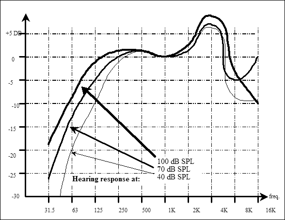

Απόκριση συχνότητας του ακουστικού μας συστήματος σε διαφορετικές στάθμες,όπως προκύπτει από αναγωγή των καμπυλών Robinson-Dadson.Η αποκοπή στην καμπύλη των 40dB στο ύψος των 31,5 Hz είναι περίπου 38dB και ξεφεύγει από τα όρια της γραφικής παράστασης.
To ακουστικό μας σύστημα εμφανίζει την υψηλότερη ευαισθησία σε ύψος 4000 Hz περίπου (8η οκτάβα).
Η μεγάλη διακριτική ικανότητα σ'εκείνη τη ζώνη είναι απολύτως απαραίτητη,ούτως ώστε να κατανοούμε σαφώς την ομιλία και τις λεπτές αποχρώσεις που συνοδεύουν την προφορική έκφραση.Η απόκριση συχνότητας είναι ανεξάρτητη από τη στάθμη στη ζώνη των μεσαίων.
Είναι επίσης φανερό ότι το ακουστικό μας σύστημα όχι μόνο δεν έχει επίπεδη απόκριση,αλλά αυτή μεταβάλλεται κιόλας σε συνάρτηση με την εκπεμπόμενη στάθμη του ερεθίσματος.Με άλλα λόγια,η ισοστάθμιση που πραγματοποιεί το ακουστικό μας σύστημα σ'ένα μουσικό σήμα ενισχύει και αποκόπτει επί των οκτάβων σε βαθμό διαφοροποιούμενο ανάλογα με την ηχηρότητα του σήματος.
Η ανθρώπινη ακοή ενισχύεται στις οκτάβες 7-8 σε βαθμό που αυξάνεται με την αύξηση της στάθμης.Επί των οκτάβων 9-10 παρουσιάζει έντονες διακυμάνσεις,με κοινό όμως χαρακτηριστικό την αποκοπή.Στις δε χαμηλές οκτάβες παρουσιάζει η αποκοπή τις πιό απότομες κλίσεις,οι οποίες αυξάνουν με τη μείωση της στάθμης.
Για σήμα ύψους 31Hz εκπεμπόμενο σε στάθμη 100dB(spl),το αντιλαμβανόμενο επίπεδο από τον ακροατη θα είναι τάξης 82dB(spl).γιά τιμή 40dB(spl) στην εκπεμπόμενη στάθμη,το σήμα δεν θα γίνει αντιληπτό αφού θα βρίσκεται κάτω από το απόλυτο κατώφλι ακουστότητας,περίπου στα 0dB(spl).
