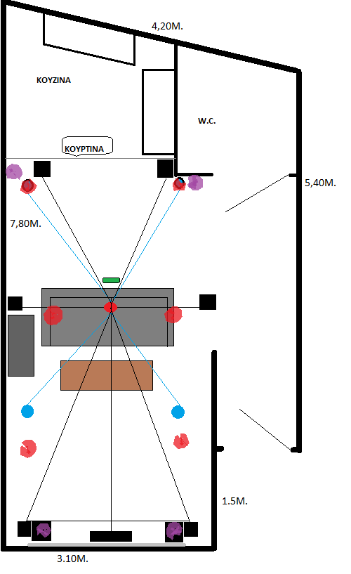

μα νομιζω το εχω γραψει. 7.4.6 θελω να φτιαξω. μου λειπουν 2 ηχεια για το ταβανι και 2 καναλια ενισχυσης.
1.249
1.873
για το ταβανι λες; τωρα εχω 2 ζευγαρια (μπροστα πισω) σχεδον στις 45 μοιρες. θα βαλω αλλο ενα ζευγαρι πανω απο τη θεση ακροασης, και ισως μετακινησω τα μπροστα, λιγο ποιο μπροστα στις 55 μοιρες.
22.273
15.548
και τα πισω κανε....θελουν ανοιγμα αυτα που εχεις τωρα.
....τα sub που τα εχεις βαλει ;
τα πισω δεν πανε ε ;
1.249
1.873
ποιο πισω δεν πανε γιατι εξέχει ο τοιχος του wc. αλλα αν παω τα μπροστα στις 55 μοιρες ειναι περιπου μισο μετρο ποιο μπροστα και ειναι μεσα στα σπεκς της dolby.
εν αναγκη παω και λιγο ποιο μπροστα τη θεση ακροασης.
με το μωβ τα σαμπ, με το κοκκινο οι νεες θεσεις των ατμος
