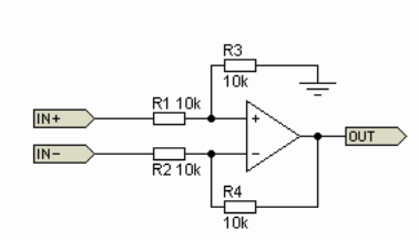

Στην πράξη τα op amps δεν μετατρέπουν το σήμα από ισορροπημένο σε ανισόρροπο , αφού για αυτό χρειάζεται μόνο η χρήση του θετικής ημιπεριόδου σήματος και της γειώσεως.
Και έτσι χάνεις το πλεονέκτημα των balanced καλωδίων/συνδέσεων περί θορύβου...
Δουλεύει μεν αλλά το σωστό (χοντρικά) είναι αυτό:

Οχι Ζήση αυτό δεν είναι Balanced σχεδίαση.
Αλλά αυτό που λές ότι χάνεις την απόρριψη θορύβου δεν ισχύει.
Απλά αυτό που θέλουν να πετύχουν το πετυχαίνουν , μέχρι την είσοδο στον ενισχυτή.
Φυσικά, αυτό που δείχνω εγώ είναι αυτό που λες εσύ "μέχρι την είσοδο στον ενισχυτή"
Μετά συνεχίζει ο κανονικός ενισχυτής προφανώς όχι με full balanced σχεδίαση
