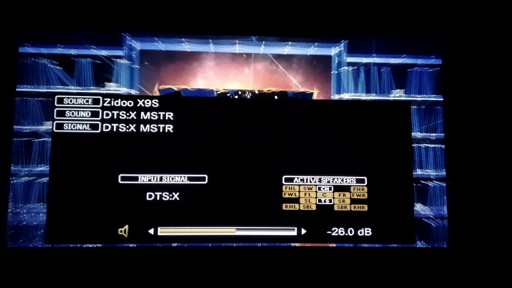

Ήρθαν επιτέλους τα xlr, συνδέθηκαν τα πάντα, όλα καλά. Τα καλώδια φαίνονται πολύ ποιοτικά, και όμορφα.
Έτρεξα το audyssey (περισσότερα για αυτό στη δεύτερη παράγραφο) , και έβαλα το space station (imax). Αμέσως έγραψε η οθόνη imax dts.x και εμφανίστηκαν οι ρυθμίσεις του imax.
Μετά είδα το mandalorian με atmos ( dd+). Εκεί παρατήρησα για πρώτη φορά τη διαφορά στον ήχο. Σε μια σκηνή 2 μαχητικά της αυτοκρατορίας ξεκινούν από μπροστά, περνούν από δεξιά και απομακρυνονται από πίσω. τέτοια σαφήνεια στην τοποθέτηση του ήχου δεν την άκουγα πριν.
Μερικά θέματα μια τώρα,
Μετά την πρώτη μέτρηση του audyssey μου βγάζει τα 5 βασικά κανάλια out of phase. Κλείνω τα πάντα, ελέγχω τις συνδέσεις, ολα σωστά. Το ξανατρεχω πάλι τα βγάζει out of phase. Δεύτερος έλεγχος πάλι όλα οκ. Το τρέχω ξανά πάλι out of phase. Ευτυχώς είχε επιλογή ignore την οποία επέλεξα και συνέχισα.
Κοιτάω μετά τα αποτελέσματα τα 5 κανάλια που έβγαζε out of phase από - 10 έως - 12db. (αυτά τα κανάλια τα οδηγεί όλα ο εμοτιβα).
Τα υπόλοιπα κανάλια, που είναι στον αρκαμ, στα φυσιολογικά - 2 έως - 3db.
Δεύτερο σημείο προβληματισμού, το ότι δεν υπάρχουν τα 2 preset για το audyssey, όπως επίσης δεν είδα πουθενά κάτι σχετικό με dts.x pro.
Να υποθέσω ότι θα έρθουν αργότερα με update;
για βαλε να δουμε τι σου εβγαλε η ισοσταθμιση app.
.....τα preset audyssey δεν, ειναι στα φρεσκα μηχανακια....το dts:x pro λογικα σου εχει κατεβει αλλα δεν εχεις παραπανω καναλια για να στο δειξει.
θα το βλεπεις ως dts:x και θα δειχνει ποσα καναλια παιζουν οταν περασεις απο τα 11 στα 13 ;)
