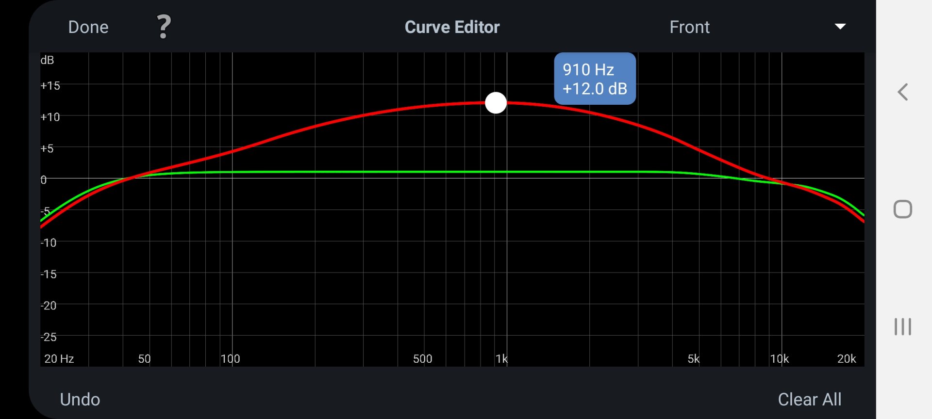

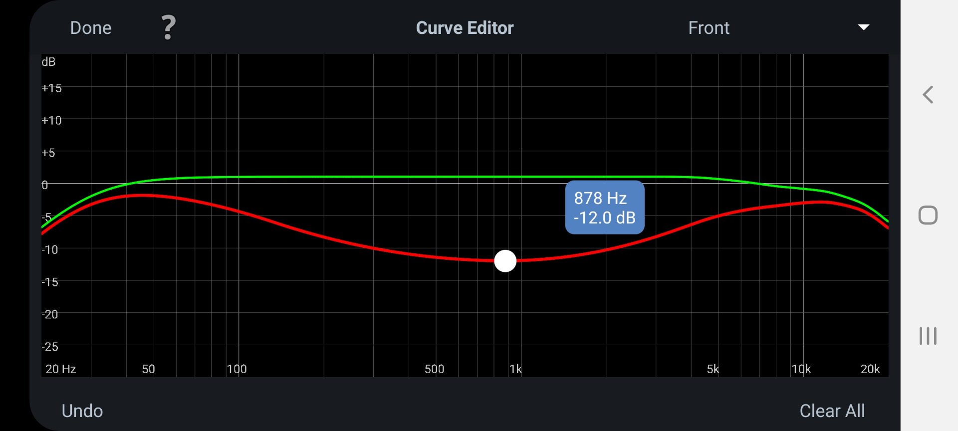

αυτήν βγάζει σαν default με μόνη επιλογή διαφορετικό roll off ψηλά.
Βέβαια μπορείς να τη διαμορφώσεις 20 - 20 +- 12db
ή να εφαρμώσεις eq ανα ζεύγος ηχείων μέχρι τη συχνότητα που σε βολευει.
+9 με -20 δουλευει το app τα φιλτρα για καμπυλη της αρεσκειας σου.
