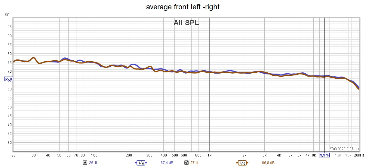

Η προσπάθεια μου ...
22.273
15.548
αυτα σε 83db με 0 volume η 73db αν θες με -10 volume και το deq off

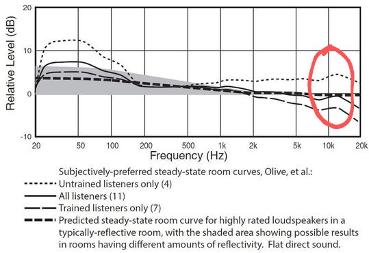

Για να μην υπάρχουν παρερμηνείες, το φλατ άκουσμα, είναι υπέροχο.
Ακούγονται όλα άριστα, δεν ενοχλεί τίποτα, ακούς άψογα τη μουσική σου.
Το φλατ (μόνιτορ) άκουσμα, έχει ακριβώς 8 ντεσιμπέλ πτώση από 30 κύκλους μέχρι 8 χιλιοκυκλους.
Αυτό επιβεβαιώνεται από τις πιο πρόσφατες μελέτες των sean olive.
Βασίζεται στην αντίληψη της ανθρώπινης ακοής στο ακουστό φάσμα, και αποτελεί δεδομένο της ψυχοακουστικής.
Η βασική αρχή ρύθμισης, είναι πτώση 1 ντεσιμπέλ ανά οκτάβα, που οδηγεί σε συνολική πτώση σε όλο το ακουστό φάσμα κατά 10 ντεσιμπέλ, δηλαδή:
20Hz στα 0 dB
40Hz -1
80Hz -2
160Hz -3
320Hz -4
640Hz -5
1.28 kHz -6
2.56kHz -7
5.12kHz -8
10kHz -9
20kHz -10 dB
Αν παρατηρήσετε στο επικαιροποιημένο σχεδιάγραμμα κατά ολιβ, η στάθμη στους 20 κύκλους βρίσκεται στα ~87dB και στους 20 χιλιοκυκλους ~76, δηλαδή συνολικά ~11 ντεσιμπέλ (ίσως λίγο λιγότερο, 10.5 θα έλεγα πως διακρίνω).
Επειδή είναι εξόχως δύσκολο το φάσμα κάτω από 30 κύκλους, και επειδή πάνω από 8 χιλιοκυκλους μια τόνωση είναι εξόχως ευχάριστη (αέρας στα πρίμα), σας δίνω την βασική γραμμή που πρέπει να ακολουθήσετε για φλατ ακρόαση από 30Ηz έως 8kHz, φάσμα που εμπεριέχει συνολική πτώση 8 ντεσιμπέλ.
Αυτά τα 8 ντεσιμπέλ σε αυτό το φάσμα, καλό είναι να τα ενσωματώσει κάθε ταργκετ κερβ.
Από κει και πέρα, αναλόγως αν σας αρέσει το μπάσο, τότε από 180Hz και κάτω ξεκινήστε ένα ήπιο φούσκωμα στην ταργκετ κερβ, από 2-3 έως 5-6 ντεσιμπέλ, αναλόγως πόσο μπασοκέφαλοι είστε. ;)
Άνωθεν των 8 χιλιοκυκλων, μια ήπια ανύψωση με κέντρο τους 12 χιλιοκυκλους και με εύρος ~2 ντεσιμπέλ, είναι εξόχως ευχάριστη, όπως φαίνεται εδώ:

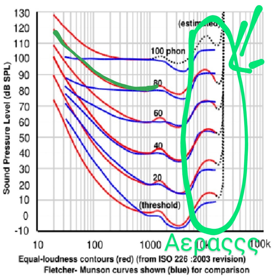

Και οφείλεται στην συμπεριφορά του αυτιού μας στις υψηλές συχνότητες, όπως φαίνεται εδώ:

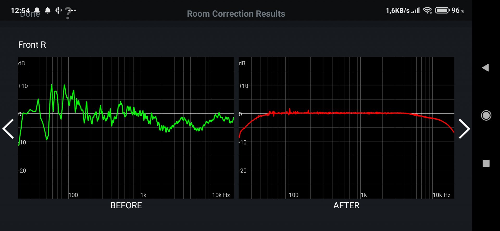

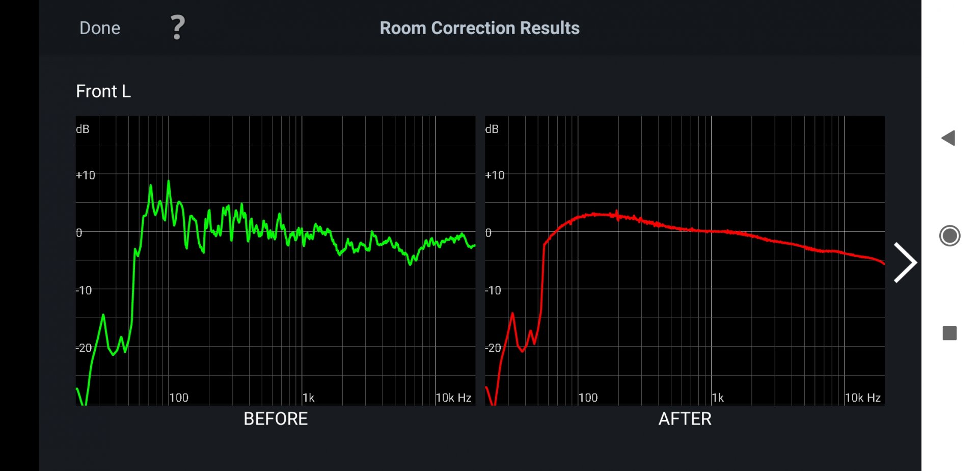

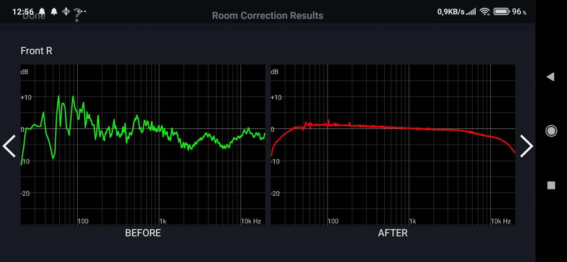

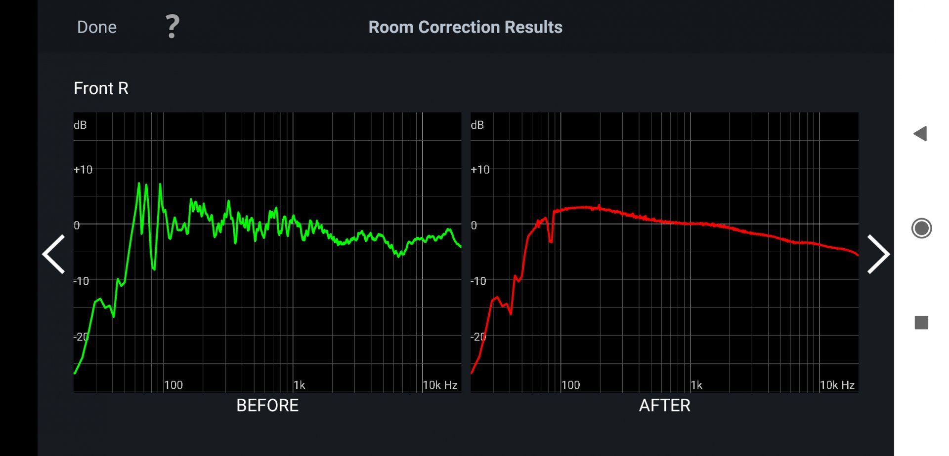

Δηλαδή ear, εμένα μου έβγαλε και βγάζω ως παράδειγμα το δεξί μπροστά ηχείο ως εξής:
Εγώ μετά το έκανα ως εξής γιατί έτσι μου ακούτεται πιο ομαλά, έκανα καλά; Επρεπε να τ αφήσω όπως μου το βγαλε ή έπρεπε να του δώσω ακόμα παραπάνω απ τα -2db που κατέβασα τα πρίμα και να δώσω και μία ανηφόρα στις χαμηλές;
60.243
146.849
Προτείνω να δώσεις μια κλίση από 30 κύκλους έως 8 χιλιοκυκλους συνολικά 8 ντεσιμπέλ, τα 2 που έβαλες είναι λίγα.
Βέβαια είναι προς τη σωστή κατεύθυνση.
Ωστόσο, χρειάζεται να δω το RT 60 του χώρου, διότι αναλόγως των χρόνων, μπορεί να μη θες 8 ντεσιμπέλ πτώση αλλά λιγότερη.
Με βάση το γράφημα, τώρα έχεις συνολική πτώση περί τα 5 ντεσιμπέλ, είσαι +2 στα μπάσα και -3 στα πρίμα, σύνολο 5.
Η "μαμά" πτώση που είχε το ηχείο σου χωρίς διόρθωση, ήταν μεγαλύτερη.
Δηλαδή, με τη διόρθωση έκοψες μπάσα και τόνισες πρίμα.
Οπότε, με τη διόρθωση, ναι μεν το έκανες πιο ισορροπημένο στο φάσμα το ηχείο σου, με ελαττωμένα τα σκαμπανεβάσματα απόκρισης, αλλά το έκανες συνολικά πιο πριμαριστό.
Το ηχείο σου από "μαμά" είχε και τονισμένα μπάσα (αρέσουν), και συνολική πτώση περί τα 10 ντεσιμπέλ (σωστή), και τονισμένο το σημείο στους 12 χιλιοκυκλους (αρέσει).
Έχεις ηχείο που αρέσει, με βάση τις αρχές της ψυχοακουστικής.
Ωστόσο είχε σημαντικά σκαμπανεβάσματα στην απόκριση, που είναι λάθος, και οδηγούν σε σοβαρές αντιληπτές τονικές αλλοιώσεις.
Δηλαδή, έχεις ένα "κακό" ηχείο, έξυπνα φτιαγμένο ώστε να "αρέσει".
Υπ'οψιν, ιδέαν δεν έχω τι ηχείο έχεις.
Δε θα το αγόραζα προσωπικά. ;)
Τέλος, κατά τη γνώμη μου, το έχεις κάνει το ηχείο να παίζει με λιγότερες τονικές αλλοιώσεις, αλλά να αρέσει λιγότερο από όσο χωρίς ισοσταθμιση.

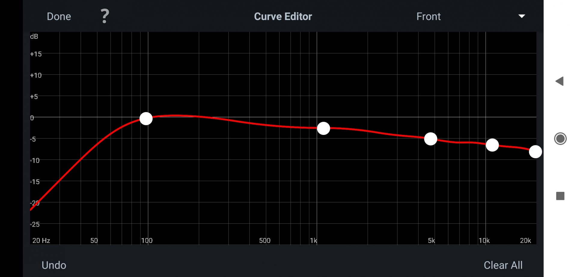

Θέλω να δω το μενού του app της Οδύσσειας.
Υποτίθεται πως ειναι ένα δωρεάν, απλό και φιλικό στον αδαή χρήστη, χωρίς απαραίτητη την μεσολάβηση ειδικού.
Δεν μπορεί να μην δίνει εναλλακτική, αυτή η τύπου X-curve καμπύλη που βγάζει είναι ΓΤΠ.
Και μην μου πείτε πως διορθώνεται με το Dynamic Eq. Δεν αρκεί, ξεκινάς απο λάθος βάση.
Για προτείνετε κάποια άλλη επιλογή, κάτι θα υπάρχει.

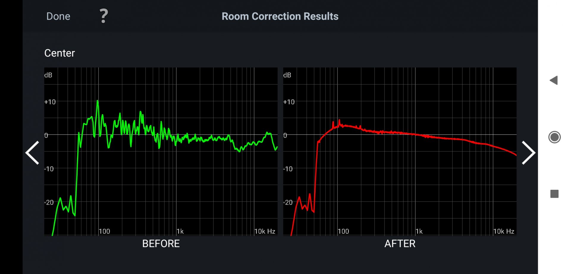

48
Screenshot_2020-11-29-14-13-13-378_com.dmholdings.AudysseyMultEq.jpg Screenshot_2020-11-29-14-13-04-880_com.dmholdings.AudysseyMultEq.jpg Screenshot_2020-11-29-14-12-54-540_com.dmholdings.AudysseyMultEq.jpg Μετά από αλλεπάλληλες προσπάθειες να ξανά μετρήσω με την Οδύσσεια δεν τα κατάφερα διότι διακόπτεται η σύνδεση μεταξύ κινητού και av και δεν γνωρίζω τον λόγο.οποτε να πειράξω βάσει όσων έχετε γράψει το διάγραμμα στην υπάρχων μέτρηση με το παρακάτω αποτέλεσμα.δεν γνωρίζω από pc πόσο εύκολο είναι να τις φέρεις χωρίς κύματα τις καμπύλες αλλά από κινητό είναι δύσκολο.επισης φαίνεται ότι η αρχή της καμπύλης ανεβαίνει πάνω από σημείο 0 ενώ ότι φτιάχνεις το target curve είναι ακριβώς στην πάνω στο σημείο 0.

View attachment 189010 View attachment 189011 View attachment 189012 Μετά από αλλεπάλληλες προσπάθειες να ξανά μετρήσω με την Οδύσσεια δεν τα κατάφερα διότι διακόπτεται η σύνδεση μεταξύ κινητού και av και δεν γνωρίζω τον λόγο.οποτε να πειράξω βάσει όσων έχετε γράψει το διάγραμμα στην υπάρχων μέτρηση με το παρακάτω αποτέλεσμα.δεν γνωρίζω από pc πόσο εύκολο είναι να τις φέρεις χωρίς κύματα τις καμπύλες αλλά από κινητό είναι δύσκολο.επισης φαίνεται ότι η αρχή της καμπύλης ανεβαίνει πάνω από σημείο 0 ενώ ότι φτιάχνεις το target curve είναι ακριβώς στην πάνω στο σημείο 0.
Εμένα μια χαρά μου φαίνεται.
Για τις διακοπές κλείσε ενισχυτή και κινητό και ξανά άνοιξέ τα να κάνει εκ νέου σύνδεση, το παθαίνω κι εγώ συχνά κι έτσι το λύνω.

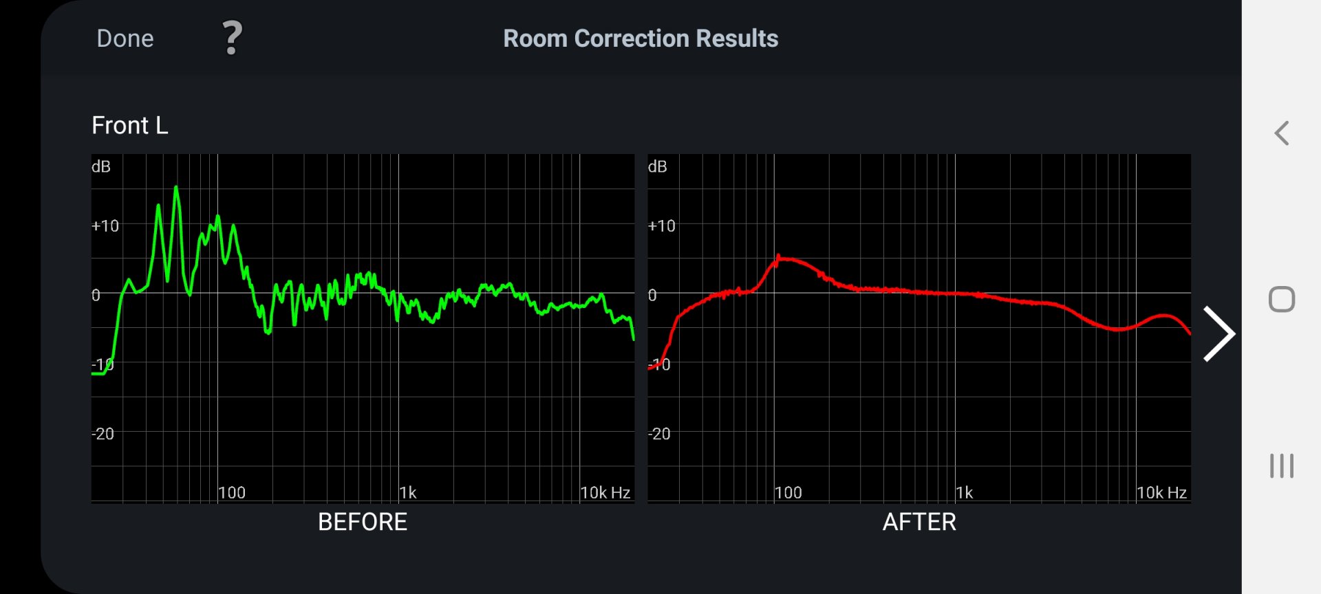

Ο ankokdog έχει εξαιρετικό γράφημα απόκρισης στο φάσμα.
Η πτώση είναι η ενδεδειγμένη.
Μια μικρή τόνωση στους 12κ λείπει, η οποία θα του αρέσει.
