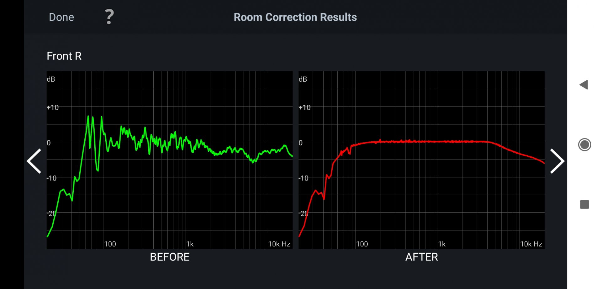

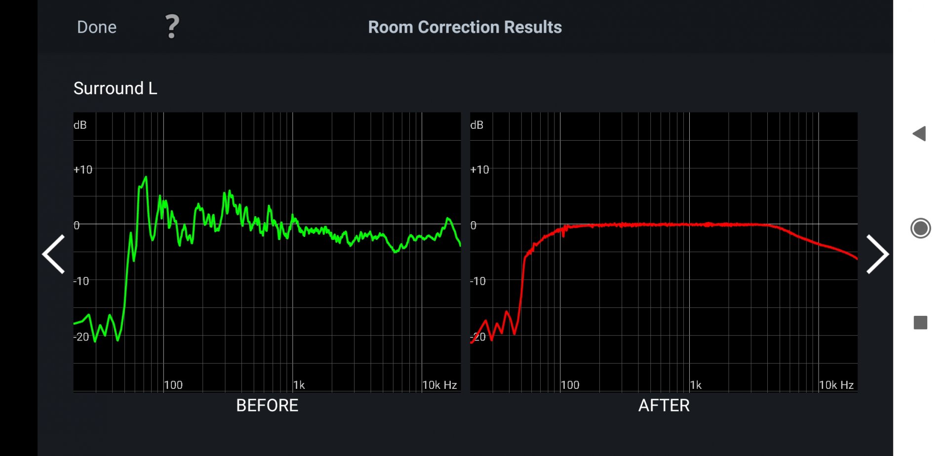

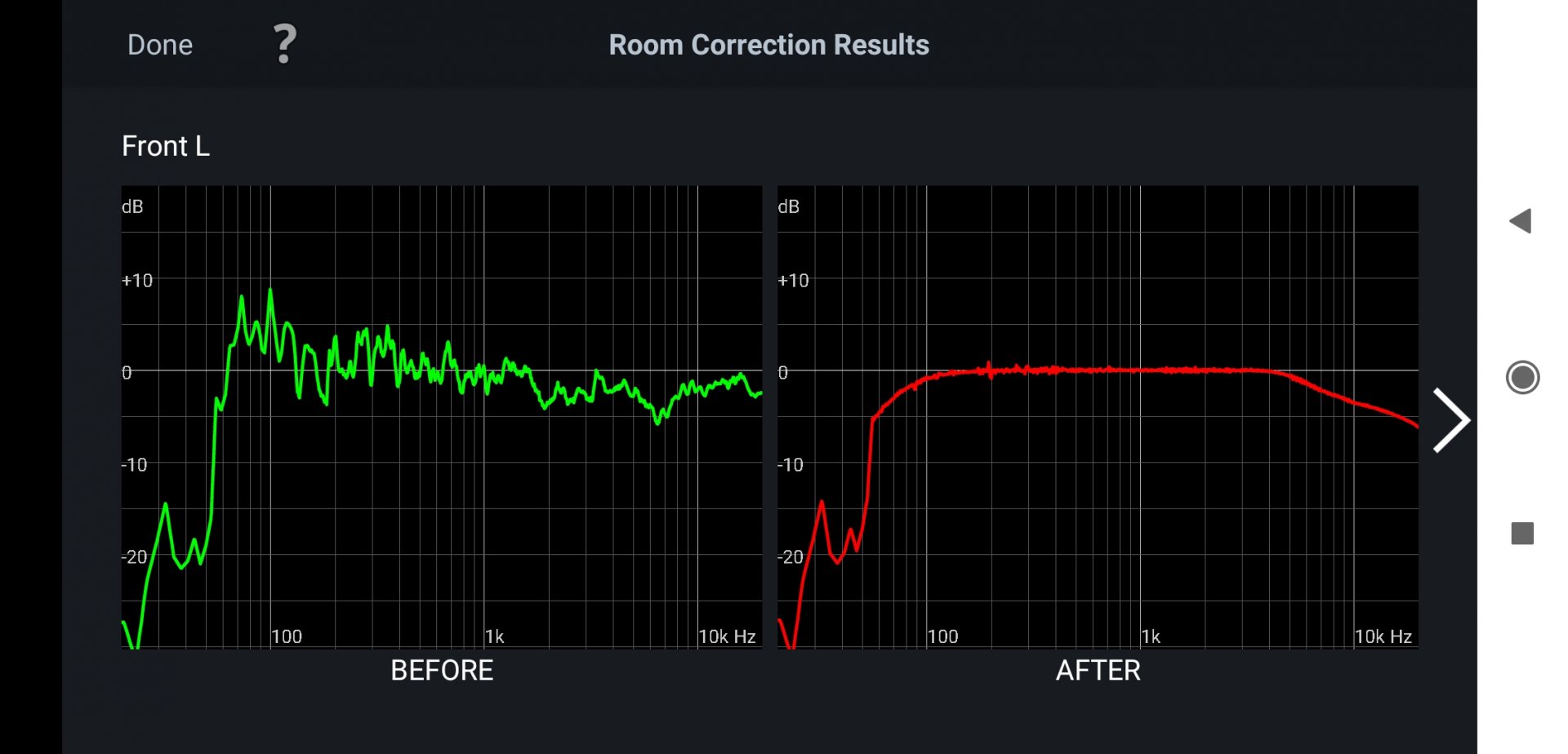

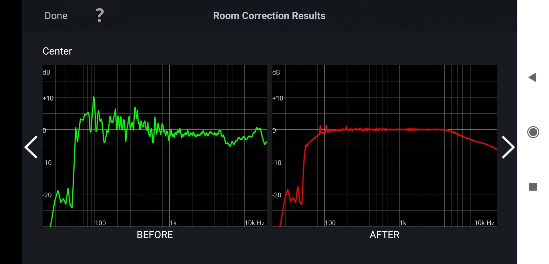

δειχνουν ολα διαφορετικα...
το τριτο sub δεν παιζει ;
Όταν έτρεξα το audyssey δεν μου έκανε ξεχωριστές μετρήσεις και για τα 2.(τα 2 15inch αποτελούν μια μονάδα γιατί θα μπερδεύουμε στο τέλος).

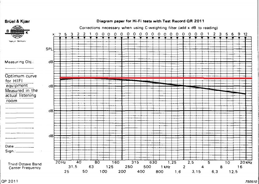

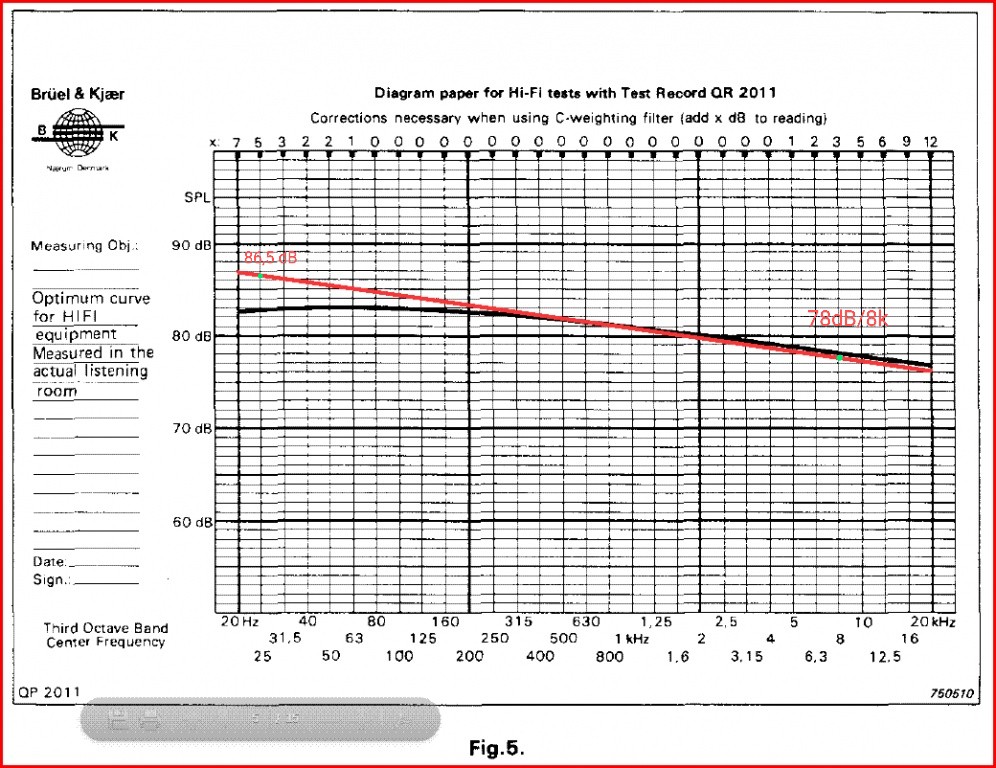

θελουμε κατι τετοιο με καμπυλη, οταν και αν χρειαστει...
......την μαυρη φτιαχνουμε...

Αχ, τα παλιά Β&Κ, πφφφφ, αμάν ρε παιδιά, ...αρχαιολαγνεία! Και χωρίς αναφορά στην ηχητική σφραγίδα του χώρου; Είναι δυνατόν; Πφφφφφ ..πάμε πάλι..
Λοιπόν.
Όσον αφορά το ταργκετ κερβ, αυτό θα πρέπει να εμπεριέχει το αντίστροφο τρόπον τινά του μετρήσιμου RT 60 στη θέση ακρόασης.
Δηλαδή, αν έχεις υψηλούς χρόνους αντήχησης στα πρίμα, τότε αντίστοιχα ρίχνεις τα πρίμα στο ταργκετ κερβ.
Οι βασικές αρχές για ταργκετ κερβ φαίνονται εδώ στην κόκκινη γραμμή:
Στο ανωτέρω διάγραμμα, η μαύρη γραμμή είναι η παλιά πρόταση από B&K, ενώ η κόκκινη γραμμή είναι η επικαιροποιημένη Β&Κ από sean olive (& Τουλ), η οποία εν πολλοίς ακολουθεί πτώση 1 ντεσιμπέλ ανά οκτάβα (ή 0.9).
Το ανωτέρω ταργκετ κερβ είναι η αποτύπωση του φλατ μόνιτορ ήχου, του εντελώς ουδέτερου, του χωρίς ίχνους τονικης αλλοίωσης.
Πιο φλατ, πεθαίνεις.

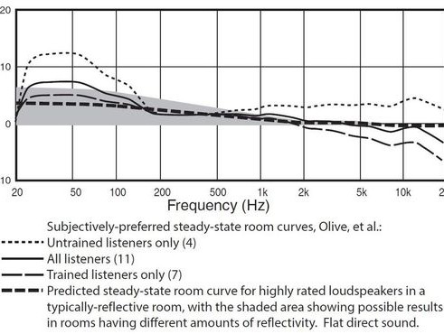

Για να σου "αρέσει" το ταργκετ κερβ, προφανώς πρέπει να δώσεις βάση στις αρχές του Τουλ:
Δηλαδή, αν αντιγράψεις την καμπύλη "all listeners" ως ταργκετ κερβ, ε, θα αρέσει όχι μόνο σε σένα, αλλά σε όλο τον κόσμο.
Εγγυημένα.8-)
Καλώδια και πίπες.. :lol:

Kώστα καλημέρα, σ αυτό το διάγραμμα δυστυχώς αριστερά δεν έχει την κλίμακα με αποτέλεσμα δεν καταλαβαίνει κανείς πόσα db πρέπει να ναι αυτή η πτώση. Στην δική μου περίπτωση έκανα αυτό που έγραψες πιο πάνω, έδωσα 3db στα sub και τα τα πρίμα τα κατέβασα 2db σε όλα τα ηχεία και το αποτέλεσμα ακόμα και στο 0 είναι εντυπωσιακό χωρίς να κουράζει, στο ως άνω διάγραμμα αν κι όπως είπα δεν φαίνεται αριστερά η μονάδα της έντασης, εντούτοις η κατηφόρα φαίνεται να είναι αρκετά db, ποια είναι η ένταση μέτρησης και τελικά πόση πτώση χρειάζεται;
Και μία επισήμανση για τον φίλο όταν κάνει ισοστάθμιση, μετά την πρώτη θέση οι υπόλοιπες μην ξεπερνάνε απ την αρχική σε απόσταση το μισό μέτρο γιατί μειώνει την επέμβαση αυτής στο sweet spot.
22.273
15.548
Εγω εσβησα τα db γιατι μπερδευονται καποιοι ...ανα γραμμουλα και db ειναι, δεν ειναι πολυ κοψιμο, 6-7 dbακια ειναι....αυτη ειναι η αρχη και ειναι φλατ ακουσματα....απο εκει και περα οτι αρεσει στον καθενα στα χαμηλα η ψηλα...μπορει να βαλει η να κοψει, δεν υπαρχει κατι στανταρ.
.....η ακουστικη του χωρου και το setup σε οδηγει....το καταλαβαινεις.
η κοκκινη γραμμη ειναι αυτο που εφτιαξε η ισοσταθμιση...
Η αναφορά μας είναι τα 82db; Που μπορούμε να βρούμε ροζ ήχο για δοκιμή με το ντεσιμπελόμετρο; Εχει κάποιος να μου στείλει σε συμπιεσμένο αρχείο;
