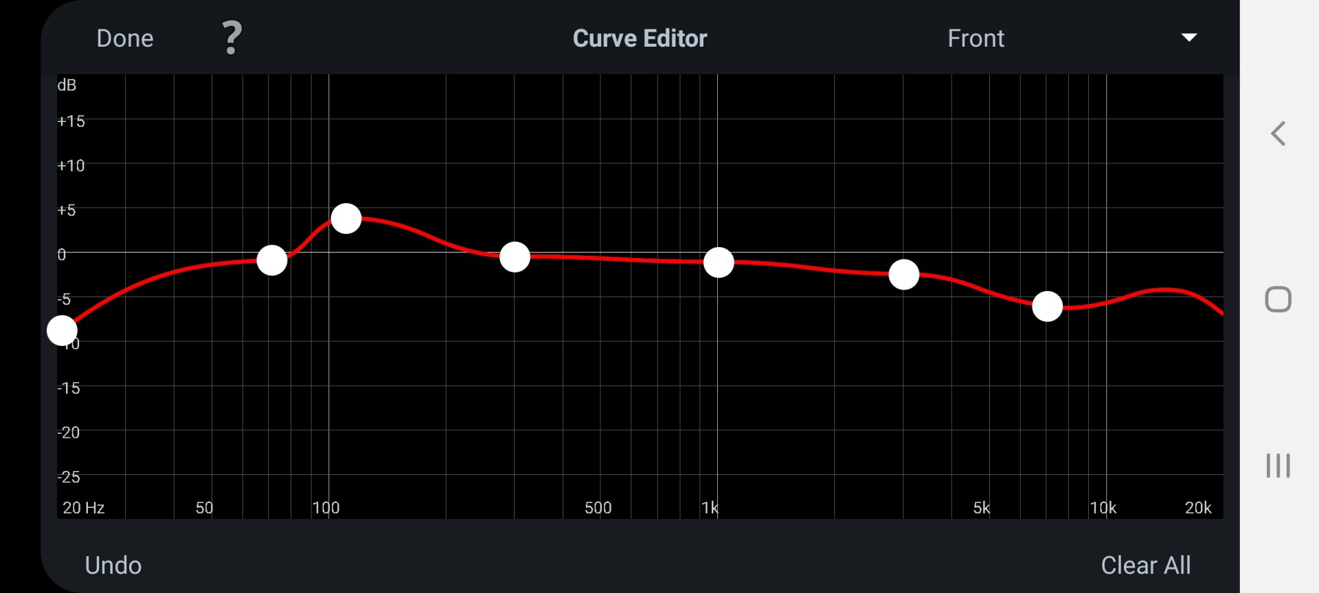

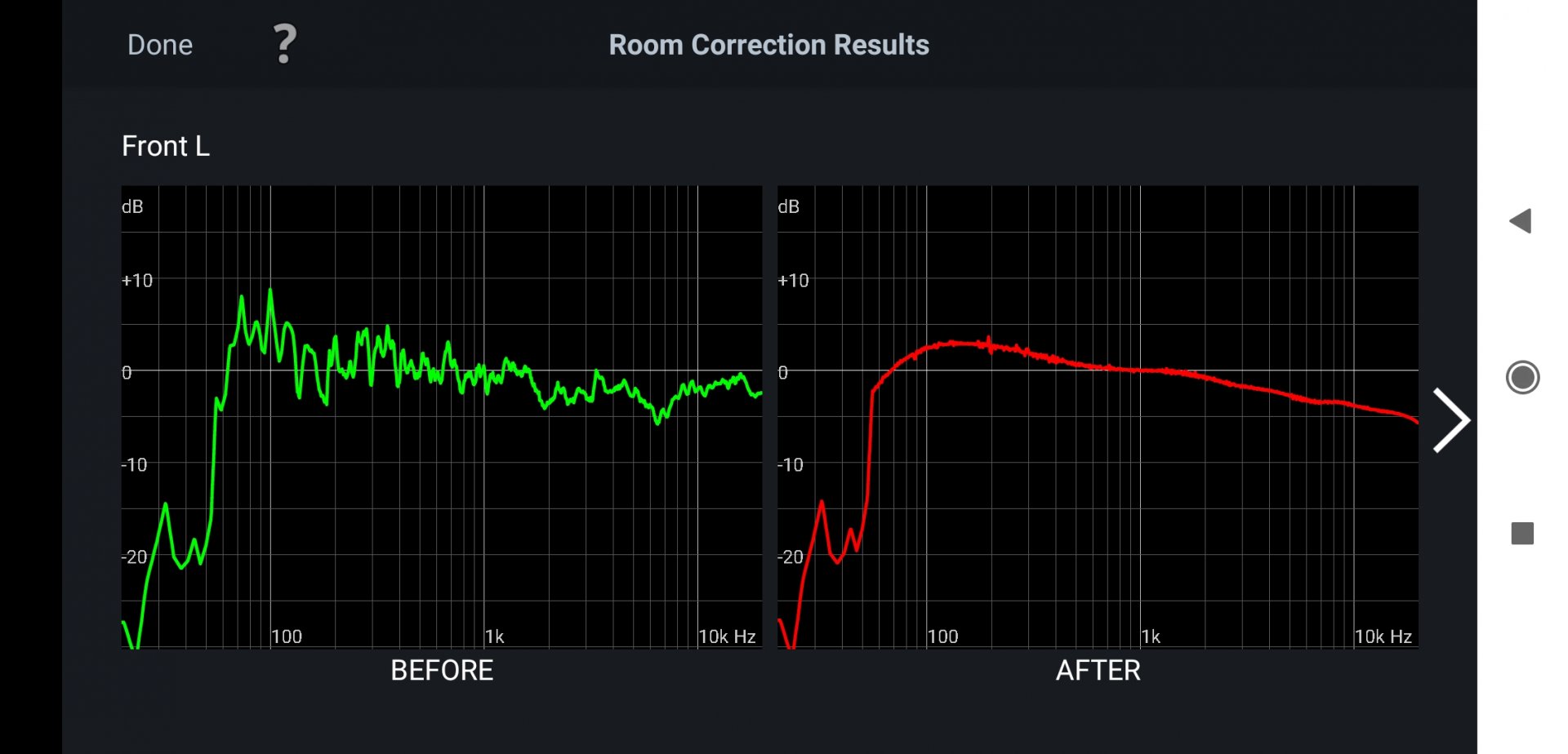

Η προσπάθεια μου ...
4.569
7.891
Ο ankokdog έχει εξαιρετικό γράφημα απόκρισης στο φάσμα.
Η πτώση είναι η ενδεδειγμένη.
Μια μικρή τόνωση στους 12κ λείπει, η οποία θα του αρέσει.
Αν και έχω αφήσει πιο ψηλά από 10κ και πάνω δεν χρειάζονται περισσότερα γιατί αυτός ο αέρας με ενοχλεί σε reference εντάσεις.
Έχω και rt 5...... το οποίο δεν υπάρχει περίπτωση να βελτιωθεί για τα επόμενα 2 χρόνια. Και ειδικά εκεί ψηλά μπορεί να είναι και 6 αν θυμάμαι καλά.

Έχω και rt 5, μπορεί 6 ψηλά

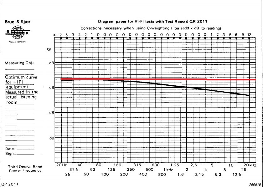

Πολύ σωστά.
Οι αποφάσεις πάνω στο ταργκετ κερβ, όπως έχει μαλλιασει η γλώσσα μου να λέω, πρέπει πάντοτε να λαμβάνονται κρατώντας παραμασχαλα το RT του χώρου, το οποίο επιβάλλει να υλοποιούνται ανάστροφες διορθώσεις επί του ταργκετ κερβ.
Δηλαδή, ο κάθε χώρος επιβάλλει τελικά το δικό του ταργκετ κερβ, ένα άθροισμα ας πούμε του ενδεδειγμένου ταργκετ κερβ με την ηχητική σφραγίδα του χώρου. Αυτό στην αγγλικήν, το αποκαλούν house curve.
Εύγε, τα κάνεις όλα σωστά.
ΥΓ. Η ευθεία στην απόκριση φάσματος δεν είναι πάντοτε η σωστή, ακόμα κι αν έχει την ενδεδειγμένη κλίση.
Αναλόγως χώρου, μια μη ευθεία στο γράφημα απόκρισης, μπορεί να είναι τραγικά πιο σωστή, γι'αυτό μη κυνηγάτε τις όμορφες στο μάτι μετρήσεις στο χώρο σας, χρειάζεται πάντοτε εκτίμηση των χρόνων στο γράφημα RT.

Πολύ σωστά.
Οι αποφάσεις πάνω στο ταργκετ κερβ, όπως έχει μαλλιασει η γλώσσα μου να λέω, πρέπει πάντοτε να λαμβάνονται κρατώντας παραμασχαλα το RT του χώρου.

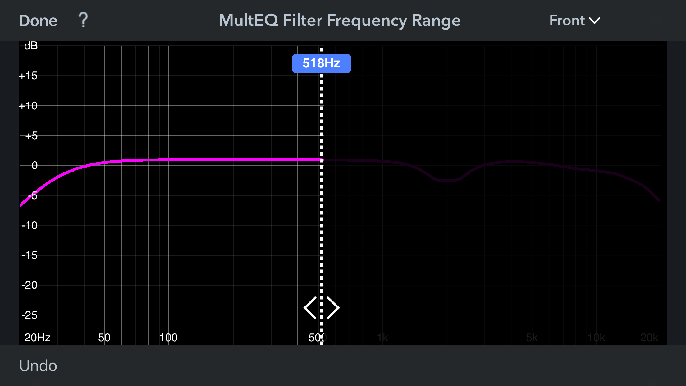

Με βάση αυτή την άποψη η ισοστάθμιση μπορούμε να θεωρήσουμε ότι διόρθωσε τα σημαντικά σκαμπανεβάσματα (που μπορεί να είναι και λόγω χώρου) και τα ιδιαίτερα προβλήματά του αυτού και οποιοδήποτε ηχείου γιατί κανένα δεν είναι τέλειο;
Δηλαδή θα τολμούσαμε να πούμε ότι με την ισοστάθμιση διορθώνουμε την απόκριση των ηχείων και τα εξαναγκάζουμε να παίξουν πιο σωστά;
το αναγκαζουμε να παιξει αλλιως απο αυτο που εχουν φτιαξει...
.....γιαυτο υπαρχει στο app η δυνατοτητα να κανεις ισοσταθμιση μεχρι οσα hz θελεις.

τα φερνει μονο του στις σταθμες που πρεπει, μην σε απασχολει...
......εχεις και την δυνατοτητα απο pc να κανεις οτι θελεις...μεχρι και ετοιμες καμπυλες εχει να τις περασεις....δεν χρειαζεται γιατι δεν ισχυουν πιθανοτατα στον χωρο σου...μονο για δοκιμες ειναι..

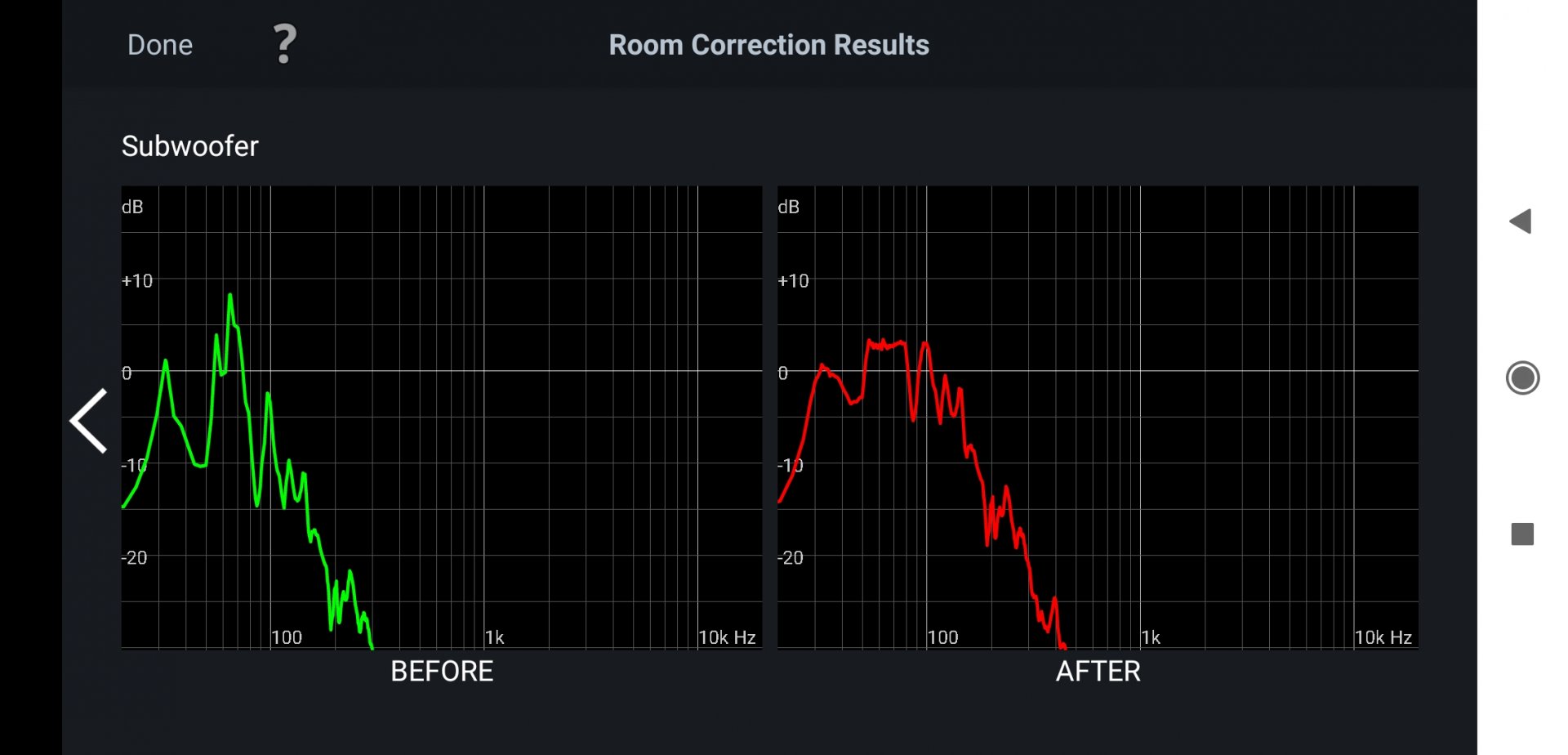

Κατάφερα τελικά να πάρω μέτρηση όχι 1 αλλά 2 διότι δεν με ικανοποίησε το γράφημα από τα sub.και στην δεύτερη όμως έβγαλε ακριβώς το ίδιο γράφημα που όλος παραδόξως δεν έχει καμία σχέση με την αρχική μέτρηση που είχα ανεβάσει και χωρίς να αλλάξει καμία τοποθέτηση στα sub.πως διορθώνετε η από που μπορεί να προκύπτουν οι ακυρώσεις ;
κατι εχει αλλαξει σιγουρα... πορτες ? παραθυρα ?
......πιθανοτατα οι θεσεις μετρησης που πηρες παλια με τις σημερινες......δεν κανει λαθος το audyssey.....οι διαφορες που μπορει να εχεις μετρηση με μετρηση στα ιδια σημεια ειναι παρα πολυ μικρες.

Κι όμως Κώστα.Ουτε έχω προσθέσει ούτε αφαιρέσει ούτε μετακινήσει κάτι στο χώρο.η μόνη διαφορά είναι ότι τα sub κοιτούσαν εμένα τότε ένα τώρα τοποθετήθηκαν τέρμα γωνία.
δεν ειναι διαφορα αυτη βρε ;
43
48
τα ιδια πραγματα ειναι, μικροδιαφορες, οι οποιες σε αλλες περιπτωσεις ειναι καλυτερο λιγο το ενα και σε αλλες το αλλο.....αλλα η ευκολια του audyssey ειναι μεγαλυτερη και ειναι τζαμπα οικονομικα.
Είναι σίγουρα...Την τονωση την καταλαβαινω.Αλλά να προκαλεί ακύρωση;

ε ναι οπως βλεπεις....
.....να παρεις μετρησεις σε διαφορες τοποθετησεις που μπορεις να βαλεις τα sub ωστε να παιζουν το καλυτερο τους χωρις ισοσταθμιση....δλδ το πρασινο γραφημα να ειναι πιο ομαλο.
το μικρο sub μην το βαζεις...με τα δυο μεγαλα και σε 2 εξοδους απο τον AV ωστε να μπορει να τα φτιαξει σωστα..
γιαυτο ειχες και προβλημα ακουστικα....
.......τωρα καταλαβαινεις ποσο σημαντικη ειναι η τοποθετηση .

διορθωνει γενικα μπορεις να πεις....το βασικοτερο τα του χωρου...
το δικο σου γραφημα με του nikollis δεν εχουν και την διαφορα....
....το δικο σου ειναι hifi ηχειο και του nikollis στουντιακο κομματι.
εδω επισης μπορειτε να δειτε τις διαφορες των ηχειων....το πανω γραφημα μπορει να παιξει πιο ανετα με λιγοτερες παραμορφωσεις σε ιδιες σταθμες.
η δυσκολη περιοχη στο κρος ως 200hz ειναι πιο γεματη στο πανω γραφημα, εκοψε πιο πολλα db και ετσι εχει το περιθωριο να παιξει πιο ανετα-απαραμορφωτα σε σχεση με το κατω γραφημα.
