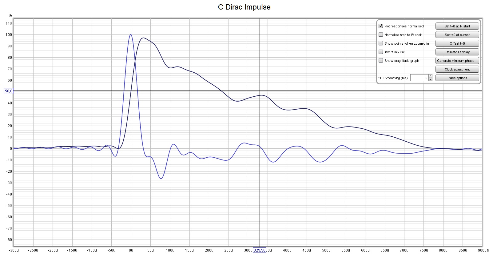

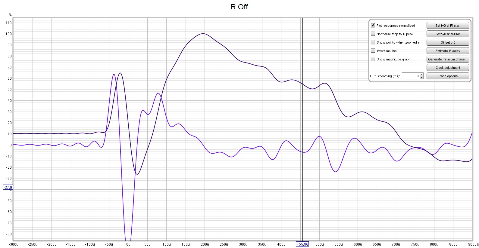

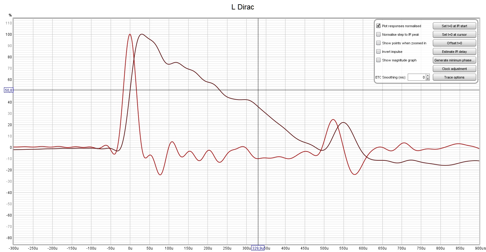

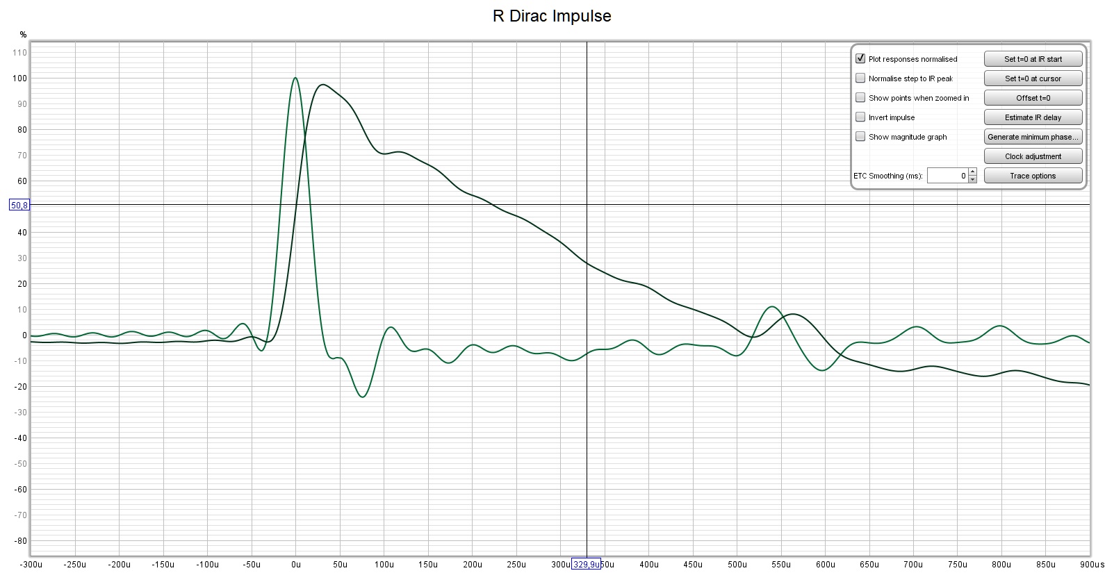

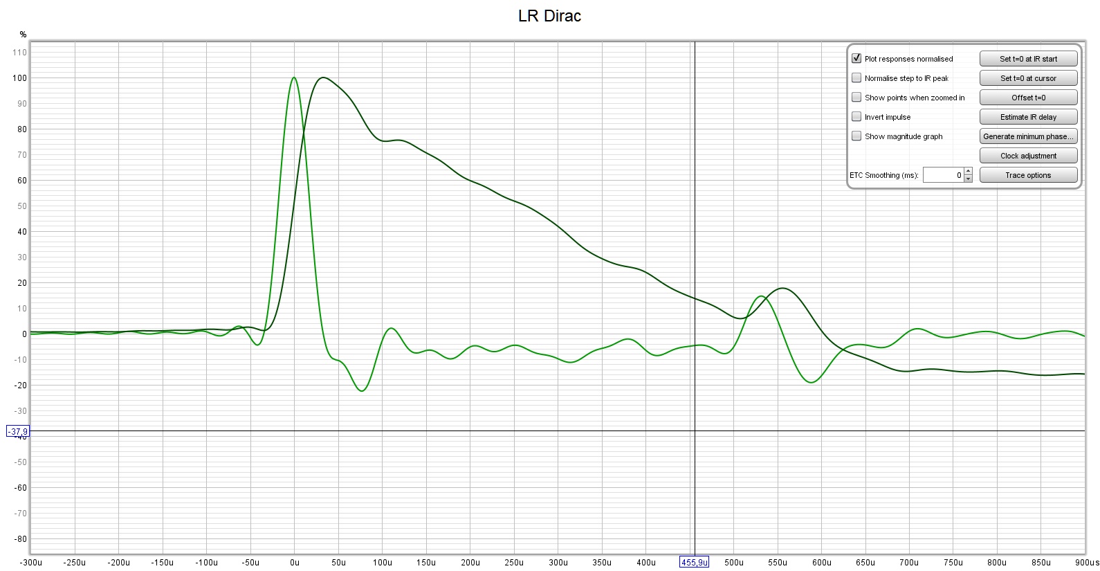

Μια χαρά φέρνει το ντιρακ τη φασική ισορροπία, η κρουστική απόκριση το δείχνει!
18.115
60.278

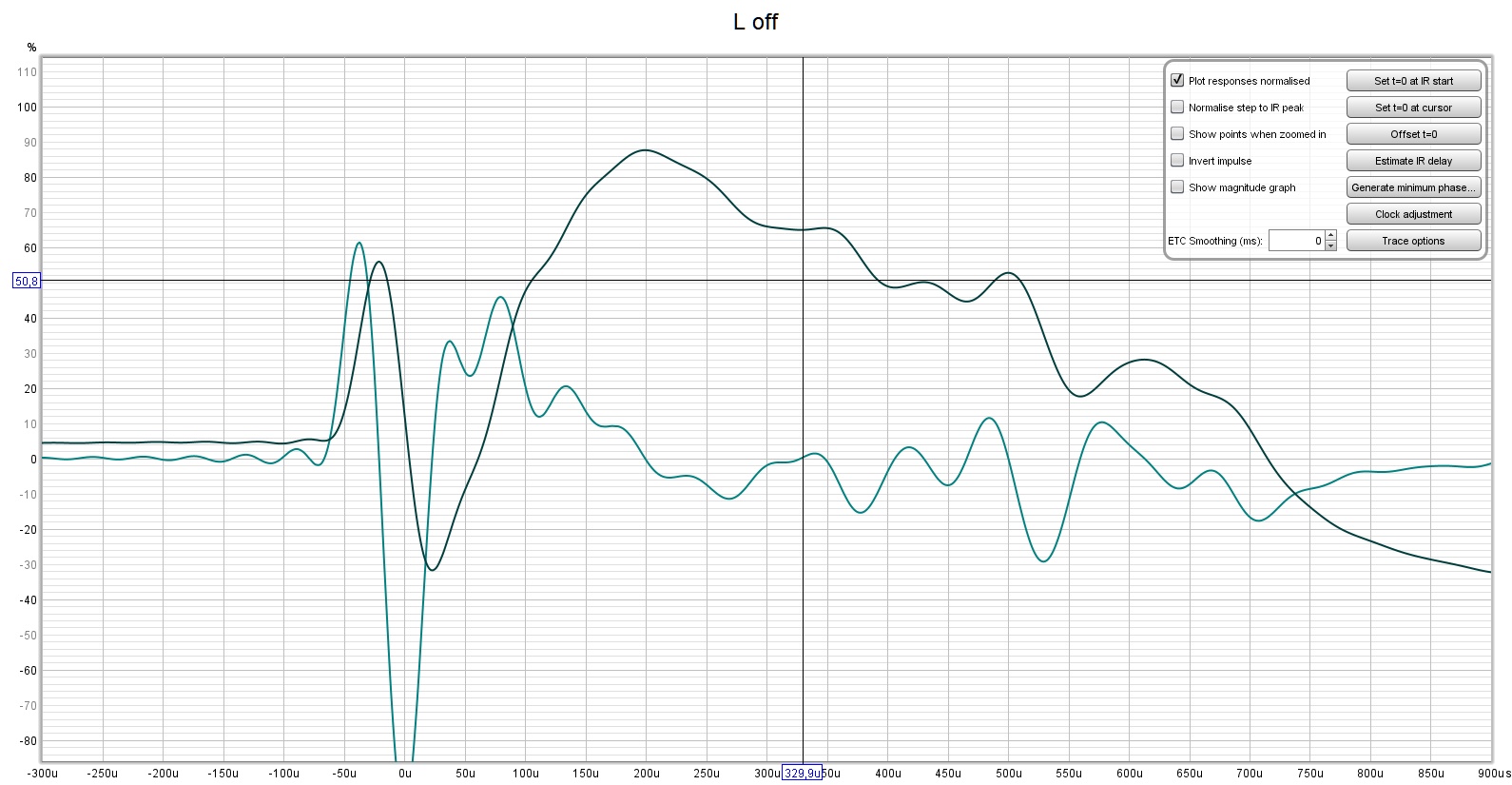

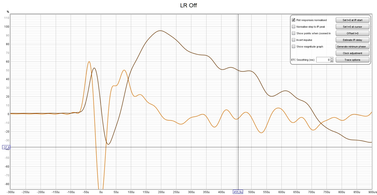

Αυτές τις μέρες ξανά - διαβάζω τα κείμενα του @Bhutia , μιας και πλέον έχω εξοπλισμό να μετράω μπορώ αυτά που διάβαζα στη θεωρία να τα δω στη πράξη στο σύστημα μου .
Θέλω λίγη βοήθεια στην αξιολόγηση του Dirac όσον αφορά τις διαφορές που έκανε στa step και impulse response του rew .
View attachment 290697 View attachment 290698 View attachment 290699

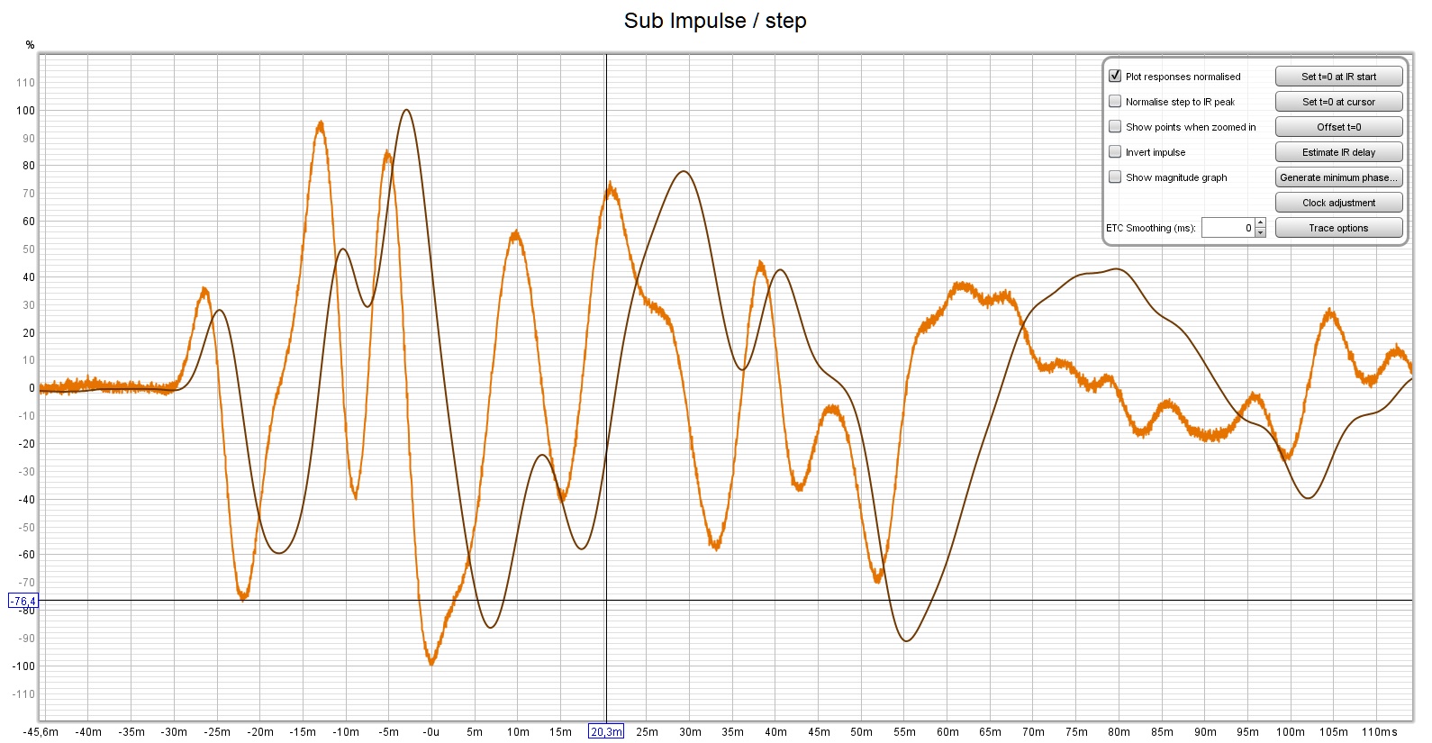

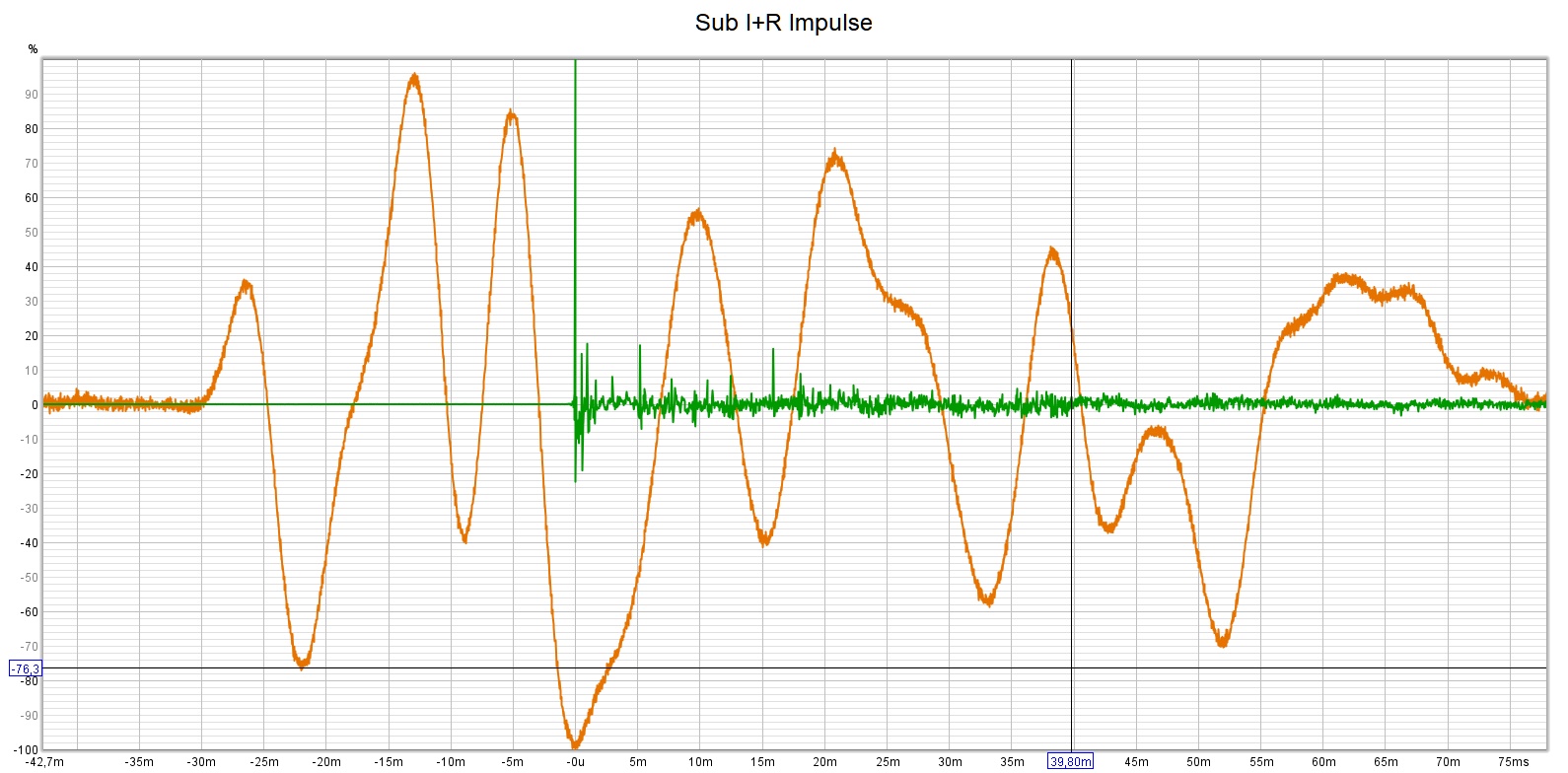

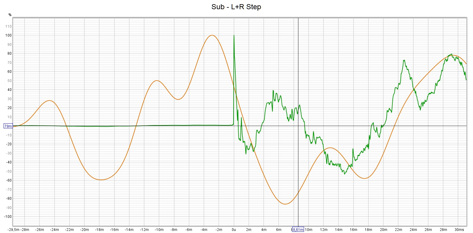

Συνεχίζω
Πάμε στο Sub
Το Dirac φαίνεται να έχει τακτοποιήσει πάρα πολύ τα πράγματα... Μπορείς να πειραματιστείς χειροκίνητα με εναλλακτικά προφίλ ως προς τα EQ στην απόκριση συχνότητας.Mην περιμένεις απόλυτη φασική ευθυγράμμιση ειδικά για τα sub. Εάν όμως έχεις επεξεργαστή με χειροκίνητη ρύθμιση delays των main ως προς τα sub τότε θα μπορούσες να διερευνήσεις λίγο τη βέλτιστη τιμή καθώς και την πολικότητα των sub με τη βοήθεια του Alignment Tool από το REW (εκδόσεις 5.20 και ύστερα) με πρόσθετες δοκιμαστικές ακροάσεις.
Για να χρησιμοποιηθεί βεβαίως το Alignment Tool θα πρέπει να γίνουν λήψεις sweep για καθένα sub κι ένα τουλάχιστον εκ των main ξεχωριστά στη ζώνη 20-200 Hz και ορίζοντας να εκπέμπεται σήμα Acoustic Timing Reference από τον πίνακα που εμφανίζεται όταν πατάμε το εικονίδιο Measure στο άνω αριστερό άκρο από την κεντρική επιφάνεια εργασίας στο REW.
Τα απαραίτητα ανωτέρω, δεν φαντάζεστε πόσο δύσκολα πραγματοποιούνται σε τυπικούς οικιακούς χώρους με τυπικούς AV προσεσορες.
Προφανώς δεν μπορείς να βασιστείς στις αυτοματοποιημένες διαδικασίες ισοστάθμισης των AV, ακόμα κι αν έχουν ενσωματωμένο Dirac.
Η χρήση πρόσθετων διαδικασιών είναι αναγκαία.
Σε περίπτωση υλοποίησης ενός σεταπ με ομοσταυλα σαμπ, όπου κάποιος σοβαρός μηχανικός πχ στην Νιούμαν έχει προνοήσει για αυτά τα θεμελιώδη και αναγκαία, τα πράγματα είναι κλάσεις πιο εύκολα.

Το dirac σκίζει σε impulse και step μετρήσεις. Και στα αντίστοιχα ακροαματικά συμπεράσματα.
Νομίζω είναι το βασικό του προτέρημα, ακόμα και με τις παλιές εκδόσεις που έπαιζα προ ετών.

Η πραγματική απόσταση των σαμπ, σε τυπικούς οικιακούς χώρους, και ιδίως σε τοποθέτηση σε γωνία, για την σωστή ρύθμιση του delay και της φάσης, δεν συμπίπτει με την πραγματική απόσταση του μεγαφώνου από την MLP, ακόμα κι αν εκμηδενίσουμε άλλες παραμέτρους (των ενσωματωμένων ενισχυτικών πλατών, με φίλτρα και ενισχυτικά στάδια).
Οι παντοκατευθυντικές χαμηλές συχνότητες, προσπίπτουσες στα 3 τοιχωματικά όρια της γωνίας, ορίζουν μια νέα ισχυρή πηγή ήχου, ισχυρότερη της άμεσης του μεγαφώνου προς την MLP.
Η μέτρηση με τόνο στην συχνότητα κρος για εύρεση του σημείου μέγιστης ακύρωσης, δεν θα πρέπει να γίνεται στην συγκεκριμένη συχνότητα εάν σε κείνη υπάρχει θέμα ιδιοσυντονισμού στην mpl.
Οι ισχυρές ανακλάσεις σε ιδιοσυχνότητες του χώρου από άλλα τοιχωματικά όρια πέριξ της MLP, ορίζουν επίσης νέες πολύ ισχυρές πηγές ήχου, οι οποίες σε κόμβους που συμπίπτουν στην MLP, είναι προφανώς ισχυρότερες της άμεσης του μεγαφώνου.
Η πραγματική μέτρηση της απόστασης του μεγαφώνου του σαμπ, για σωστή κρουστική σε συνδυασμό με το δορυφόρο, είναι ένας μπελάς δυσεπίλητος, όπου θα πρέπει να ληφθούν υπόψιν πολλές παράμετροι, και επειδή σε μικρούς οικιακούς χώρους τα θέματα είναι σοβαρά και πολλαπλά, εικάζω (χωρίς να έχω πειραματιστεί) πως η νιαρφιλντ μέτρηση των delays (ώστε εκ των υστέρων να γίνει αναγωγή στις πραγματικές αποστάσεις) θα μπορούσε να είναι ένα σημαντικό εργαλείο, όπως και η μέτρηση σε ανοιχτό χώρο.
Γι'αυτό τα ομοσταυλα είναι μια καλή επιλογή.
Πράγματι μεγάλο πρόβλημα.
Σκεφτείτε πως το σαμπ δεν κάνει στιγμιαίο "μπιπ" όπως το ηχείο για να μετρήσει απόσταση, αλλά κάνει βββββββββ, και αυτό είναι που μπερδεύει πολλά software.
Και πάρτε υπόψιν πως αν αρχίσετε το sweep από πολύ χαμηλά, πες 20Hz, όχι μόνο έχετε αυτά που γράφει ο απροπόνητος παραπάνω, όχι μόνο έχετε το ββββββββ, αλλά έχετε και το port αν το σαμπ είναι ported, που παίζει όποτε νάναι.

Τουλάχιστον για τη ρύθμιση της φάσης όμως, στη συχνότητα του σημείου κρος, προτείνω η μέτρηση του σημείου φάσης με την μέγιστη ακύρωση, να γίνεται με το μικρόφωνο πολύ κοντά και ανάμεσα στα 2 εμπλεκόμενα μεγάφωνα, δηλαδή στο γουφερ του δορυφόρου και στο γουφερ του σαμπ, εφόσον το σαμπ βρίσκεται πρακτικά δίπλα σε κάποιον δορυφόρο (ως συνήθως).
Πρώτα φτιάχνουμε στάθμη, να παίζει το κάθε μεγάφωνο (δορυφόρου και σαμπ) ίδια ακριβώς στάθμη σε τόνο 80 κύκλων.
Μετά γυρνάμε τον περιστροφικό διακόπτη φάσης μέχρι να δούμε τη μέγιστη ακύρωση.
Στο τέλος γυρνάμε ανάποδα τη φάση, 180° το διακόπτη.
Done.
Πολύ νιαρφιλντ μέτρηση, αν είναι δυνατόν <20cm, ούτως ώστε να βγει όσο γίνεται περισσότερο η παράμετρος του χώρου από την εν λόγω μέτρηση της άμεσης των μεγαφώνων, και της μεταξύ τους ακύρωσης.
Εάν πάνω ή δίπλα στην προβλεπόμενη συχνότητα κρος κείται συνιστώσα ιδιορρυθμού με τόνωση , τότε χρήσιμη δράση θα ήταν να κόβαμε την απόκριση του sub με ορισμό χαμηλότερης κεντρικής συχνότητας στο βαθυπερατό φίλτρο . Εάν κιόλας παρεχόταν δυνατότητα λεπτομερούς επέμβασης στις παραμέτρους βαθυπερατού- υψιπερατού όπως ισχύει σε περιβάλλον miniiDSP τότε να παίζαμε και με την κλίση καθενός εκτός από την κεντρική συχνότητα.
Πρώτα φτιάχνουμε στάθμη, να παίζει το κάθε μεγάφωνο ίδια ακριβώς στάθμη σε τόνο 80 κύκλων.
Done.
Πολύ νιαρφιλντ μέτρηση, ούτως ώστε να βγει οδό γίνεται περισσότερο η παράμετρος του χώρου από την εν λόγω μέτρηση της άμεσης.
Θα προτιμούσα spectrogram με λήψη στην περιοχή γύρω από την κεντρική θέση ακρόασης.
Σε περιβάλλον REW παρέχεται δυνατότητα διερεύνησης delays με τις Κρουστικές φιλτραρισμένες μέσα από την υποενότητα Filtered IR...
