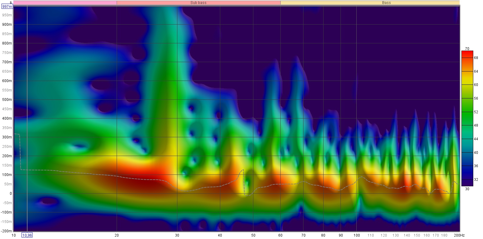

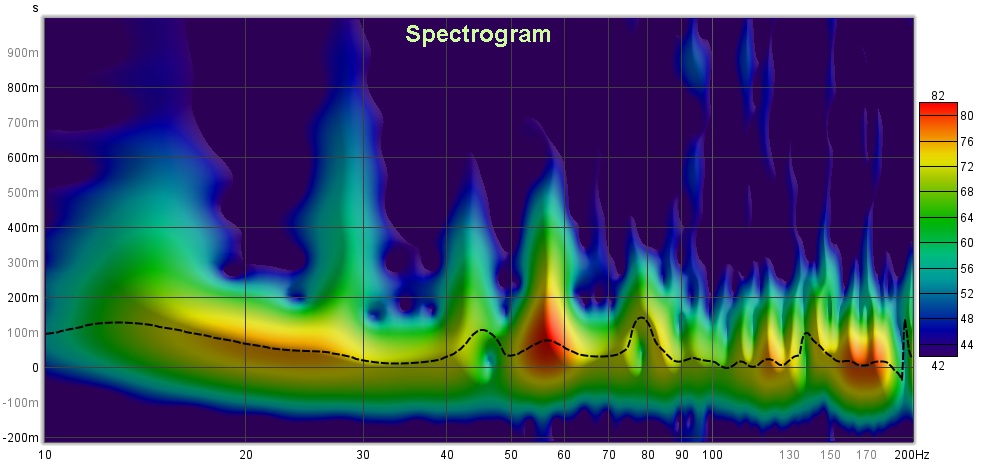

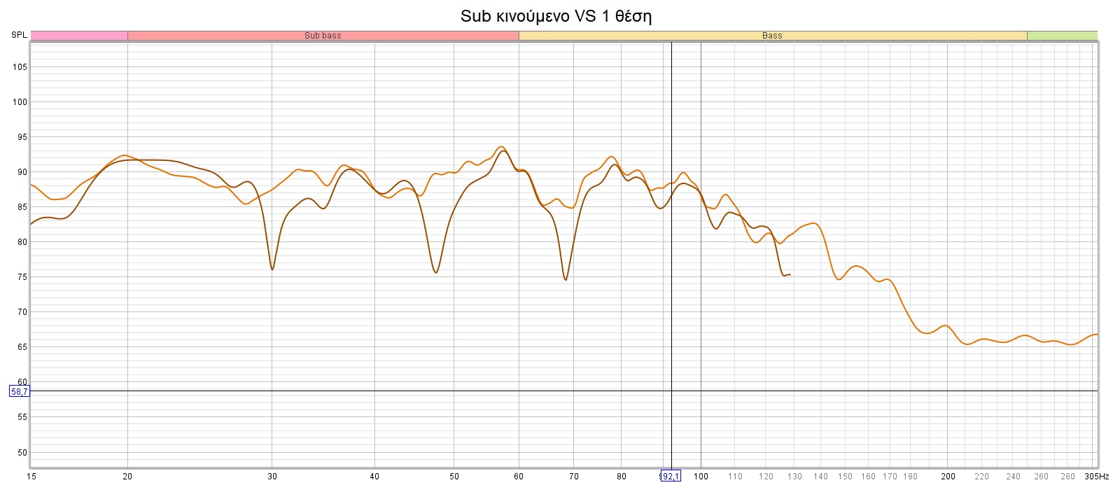

@Bhutia συνεχίζω εδώ και βάζω το spectro που μου ζήτησες.
Οι μετρήσεις με το κινούμενο μικ δεν έγιναν στη θέση της πεθεράς ούτε έκανα παρέλαση το μικρόφωνο σε όλο το καναπέ.
Οι μετρήσεις έγιναν στο τετράγωνο μαξιλάρι του καναπέ που κάθομαι εγώ στο κέντρο 30 - 40 εκ προς όλες τις κατευθύνσεις από το κέντρο.

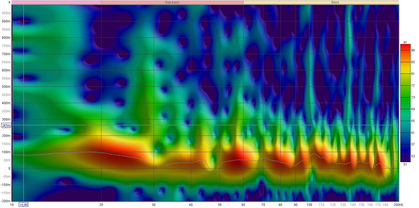

Τα παρακάτω spectro είναι με το μικ ακριβώς στο κέντρο που κάθομαι , εκεί που "ακούει η μύτη μου " για την ακρίβεια.
Η κάθε εικόνα παρμένη από αρχείο μετρήσεων διαφορετικών ημερών που είχα στο pc.
Μιας και τα έβαλα να ρωτήσω κάτι που με προβλημάτιζε. Που οφείλεται η βρωμιά σε κάποιες από τις παραστάσεις και σε άλλες πχ δεύτερη εικόνα η απουσία της;

View attachment 295006 View attachment 295007 View attachment 295008 View attachment 295009
Οι διάχυτες ενεργειακές ακαθαρσίες μπορεί να οφείλονται σε συνεχόμενους θορύβους από το περιβάλλον κατά την διάρκεια δεδομένης λήψης ή ήπιους συντονισμούς επιφανειών υπό τις αντίστοιχες συνθήκες.
Οι παραστάσεις spectrogram που δημοσιεύτηκαν ανήκουν σε κατηγορία... creme brulee ή crash and burn. :roflmao: Δεν γίνεται αυτό που βλέπουμε να βγάζει ρυθμικές χαμηλές χωρίς αισθητά ενοχλητικές εμφάσεις σε συγκεκριμένες νότες, τουλάχιστον σε αμιγώς μουσικό πρόγραμμα.
Έστω και αν η ασυνέχεια ανάμεσα στις χρωματικές ζώνες θα μπορούσε να μετριαστεί με ισοστάθμιση - εννοείται σε βάρος του δυναμικού περιθωρίου - οι ανισορροπίες κρίνονται θεμελιώδεις και αδιόρθωτες υπό τη συγκεκριμένη διευθέτηση sub όπως φαίνεται από τις διακυμάνσεις στη μαύρη γραμμή. Χωρίς καν να λογαριαζόταν η μορφή κάτω από τα 30 Hz .
Ευχαριστώ , δηλαδή εαν καταλαβαίνω σωστά ασχέτως της φαινομενικά καλής απόκρισης του sub με τη μέθοδο μέτρησης του κινούμενου μικροφώνου , οι ιδιοσυντονισμοί του χώρου προκαλούν αδιόρθωτα προβλήματα. Να προσθέσω ότι τα παραπάνω είναι με Dirac >:(

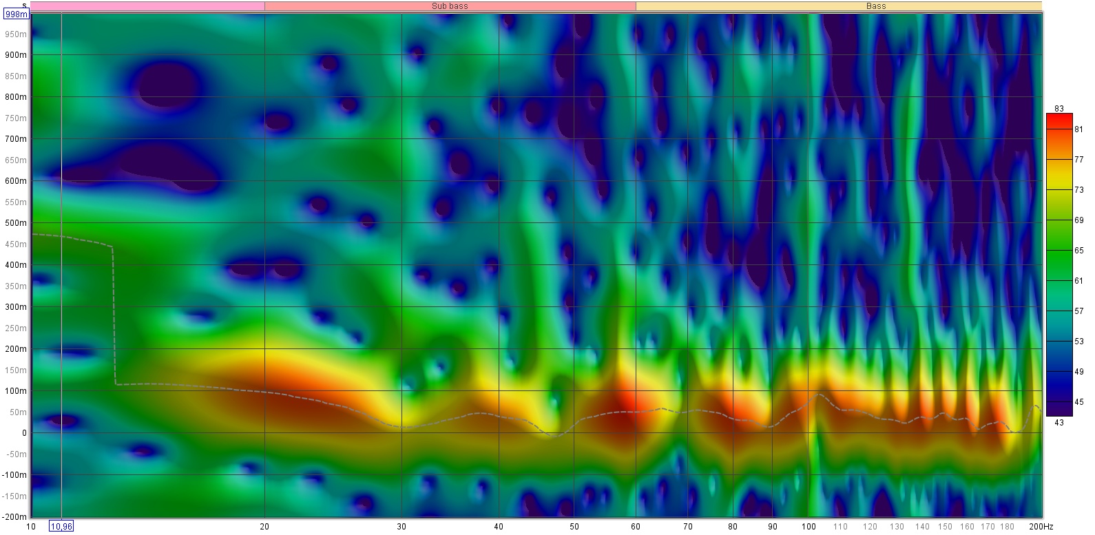

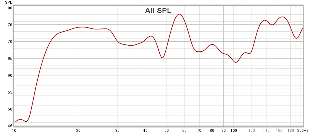

Θα ψάξω στο αρχείο μου μετρήσεις του sub σε 6-7 διαφορετικές θέσεις που το είχα δοκιμάσει πριν χρόνια . Τότε κοιτούσα μόνο απόκριση και όχι spectrogram.
Oι παραπάνω παραστάσεις είναι με το sub τοποθετημένο στη δεξιά γωνία δωματίου σχήματος L 4.20 Χ 6.20μ με υψος περίπου 2.85 μ , υπάρχει μεγάλο άνοιγμα στα αριστερά του χώρου που ενώνει το σαλόνι με τη κουζίνα.
Έχω διαθέσιμες μετρήσεις όταν είχα το sub ανάμεσα απο το κεντρικό και το δεξί ηχείο.
Θεωρείς ότι ήταν καλύτερα τότε;

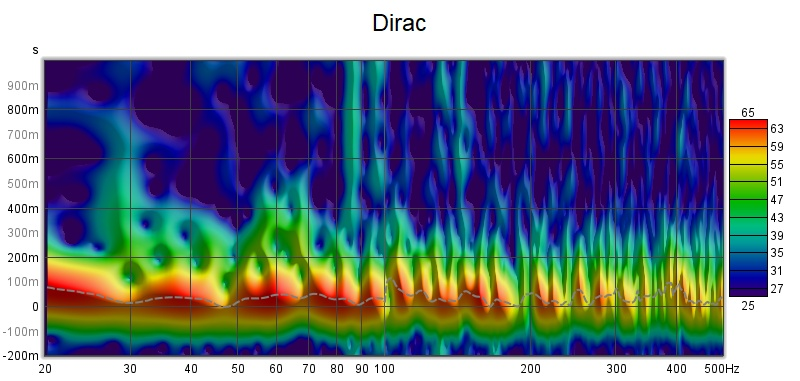

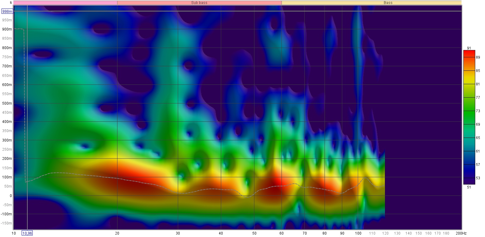

Βάζω και ένα spectrogram με Dirac
Και πάλι ευχαριστώ για τις συμβουλές .

Εντάξει , αρκεί να μην ήταν με... Birac , ιδίως εκείνα που συνοδεύονται με χερούλι... :roflmao:
Αυτό που σχολίασα αρχικά δεν θα διορθωνόταν με Dirac ούτως ή άλλως.
Πρέπει να πεις με το χέρι στην καρδιά, σου αρέσουν οι χαμηλές έτσι όπως ακούγονται υπό την παρούσα διαρρύθμιση ή όχι ;
Η παλαιότερη εκδοχή χωρίς Dirac μου φαίνεται εξίσου crash and burn ως προς τη χρονική ευθυγράμμιση ενώ πρέπει κι εκεί να έχει εμφατικές νότες σε σχέση με τις υπόλοιπες. Για άμεση αντιπαράθεση της μορφής με Dirac βάλε παράσταση στη ζώνη 20-200 Hz.
771
1.448
Όχι , γιαυτό ψάχνομαι να δω τι θα κάνω.
Βρήκα μια πρόχειρη 20-500.

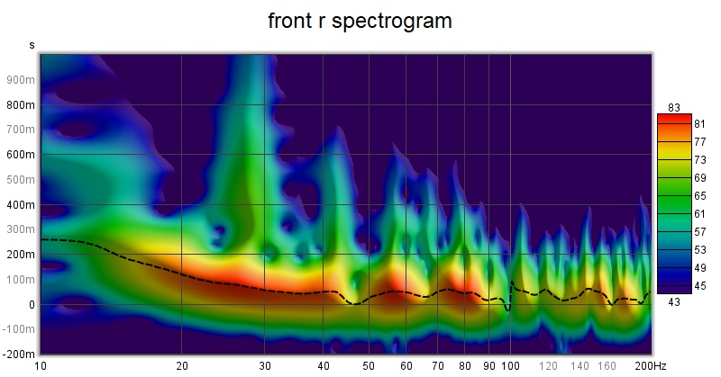

Βάζω και ένα spectro μετά απο παλαιό eq( μονο κοψίματα) που έκανα μόνος μου με το mini dsp.

Σαφώς καλύτερο, αλλά εξακολουθεί ν'απέχει από αυτό που θα έκρινα ο ίδιος ικανοποιητικόν...
Θέλουμε παραστάσεις L+R , με τις επιμέρους πηγές χαμηλών εκπέμπουσες όλες μαζί.
Θα συνιστούσα οπωσδήποτε δεύτερο τεμάχιο sub έχοντας επιδείξει τη χρησιμότητα ειδικά για την προσθήκη στο νήμα με τα HS8 και διερεύνηση θέσεων με τη βοήθεια λήψεων με εστίαση στη ζώνη 20-200 Hz για να μην ενοχλούνταν κιόλας οι συγκάτοικοι από υψίσυχνα sweep. Πάνω από τα 200 Hz παρέχεται ούτως ή άλλως ευχέρεια στρωσίματος μέσω Dirac.

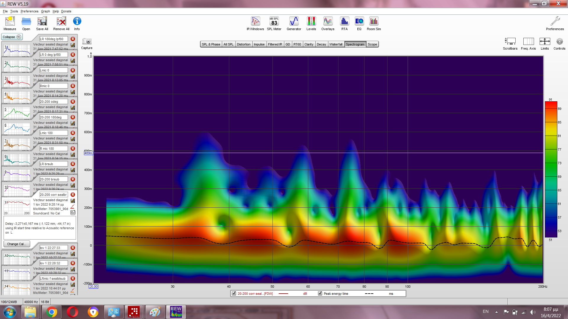

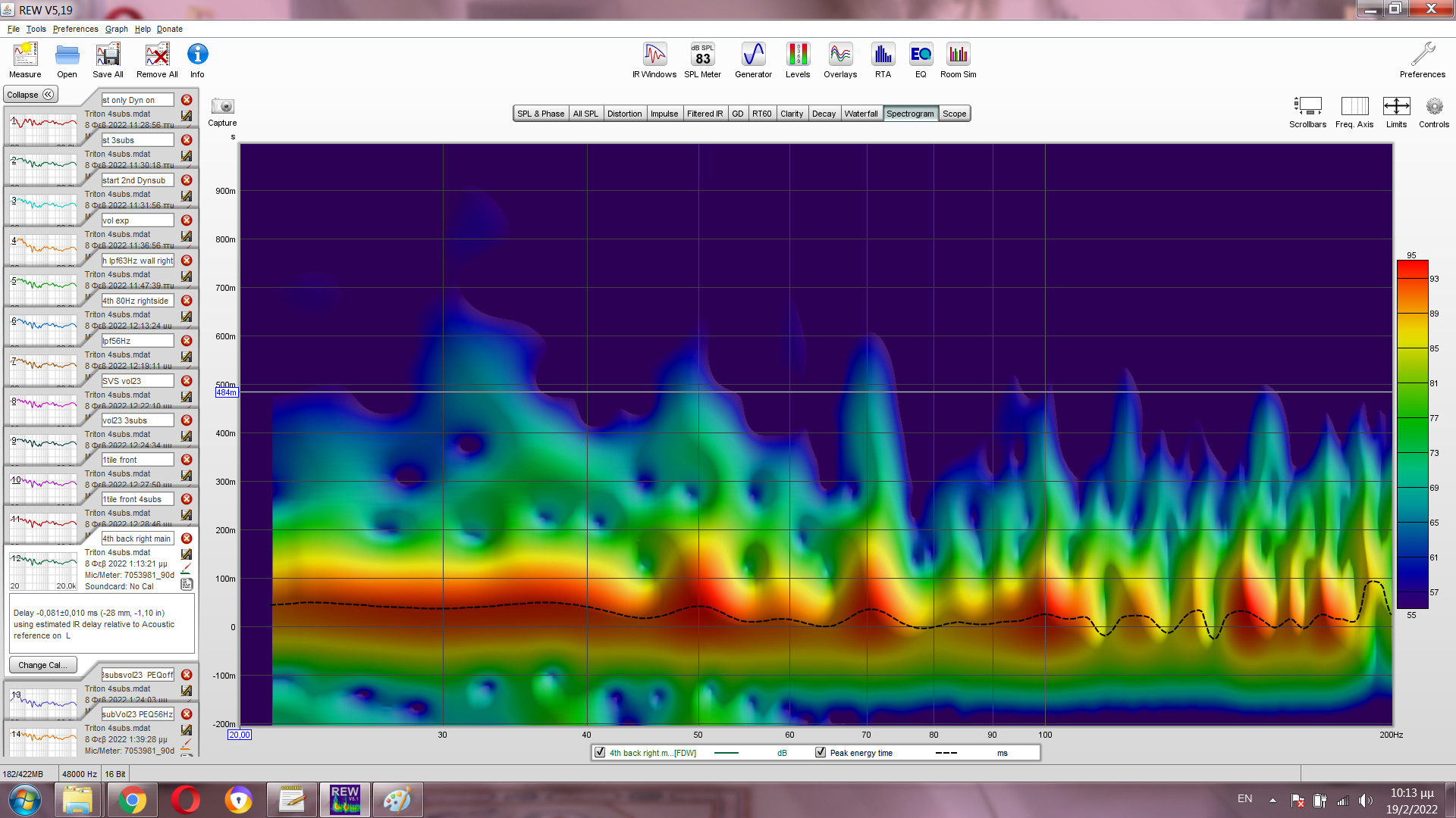

Δεν πρόκειται να σου βάλω τα απολύτως επιτυχημένα από δικά μου αλλά κάποια απλώς ικανοποιητικά με όσα ελαττωματάκια διακρίνονται:
Από το setup με Vecteur σε υπνοδωμάτιο :
Από το setup με Triton Seven - Dynaudio 18S - SVS SB2000 σε σαλόνι.
Σημειωτέον ότι αμφότερα τα spectro αναφέρονται σε αποκρίσεις χωρίς την παραμικρή εφαρμογή ισοστάθμισης , χωρίς την παραμικρή ακουστική φροντίδα στο χώρο και χωρίς κεντρικό επεξεργαστή. Όποιος διαθέτει τα προαναφερθέντα κανονικά θα έπρεπε να ξεκινά έχοντας ανώτερη ευχέρεια κι ευελιξία σε σχέση με τις ανωτέρω περιπτώσεις.
